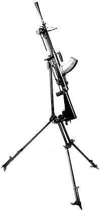

    Наиболее перспективной разработкой предвоенных лет стал ручной пулемет Дегтярева обр. 1939 г. (ДП-39). В этом образце Дегтярев постарался полностью воплотить в жизнь идею унификации различных типов стрелкового оружия. В его конструкции достаточно органично сочетались многие элементы как ручного пулемета ДП, так и станкового ДС-39. Пулемет ДП-39 помимо специальных сошек, существенно повлиявших на улучшение стабилизации оружия при ведении огня и тем самым повысивших меткость стрельбы, обладал также универсальным треножным станком, рассчитанным на ведение наземной и зенитной стрельбы. В таком виде ДП-39 с ленточным питанием превращался в легкий станковый пулемет и мог использоваться в качестве дополнительного огневого средства в звене отделение — взвод для поддержки в бою основного автоматического оружия пехоты – станковых пулеметов ДС-39. Это оружие обещало стать очень перспективным образцом, с ним связывали многие надежды и военные, и производственники. Тем не менее неудачи, постигшие с самого начала ДС-39, обусловленные его конструктивными и производственными недостатками, не позволили в предвоенные годы выйти ДП-39 из стадии заводских испытаний.

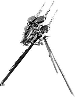

    И еще про ДТ. В конце 1942 г. КБ Дегтярева представило на испытания счетверенную установку «шквального огня», состоящую из пулеметов ДТ. Она предназначалась для ведения плотного настильного огня по фронту стрелковых подразделений и могла монтироваться как на кавалерийской тачанке, так и на универсальном колесно-треножном станке сист. Колесникова от пулемета ДШК обр. 1938 г. Однако станок для подобной установки забраковали.
    Вот вроде все про станки к пулеметам Дегтярева. Однако это скорее экспериментальные образцы. Вот фото:

    2. Пулемет ДП-39
    3. 4-х установка ДТ на станке Колесникова (станок ДШК)
