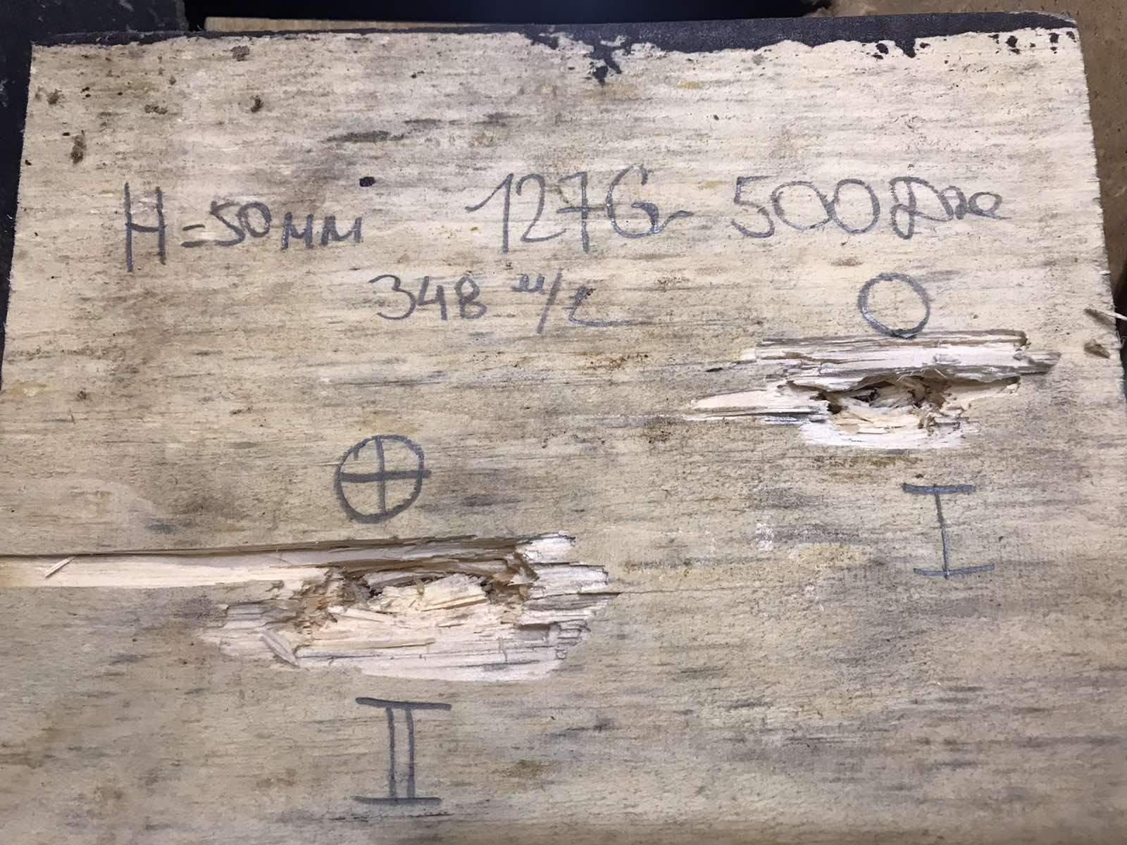

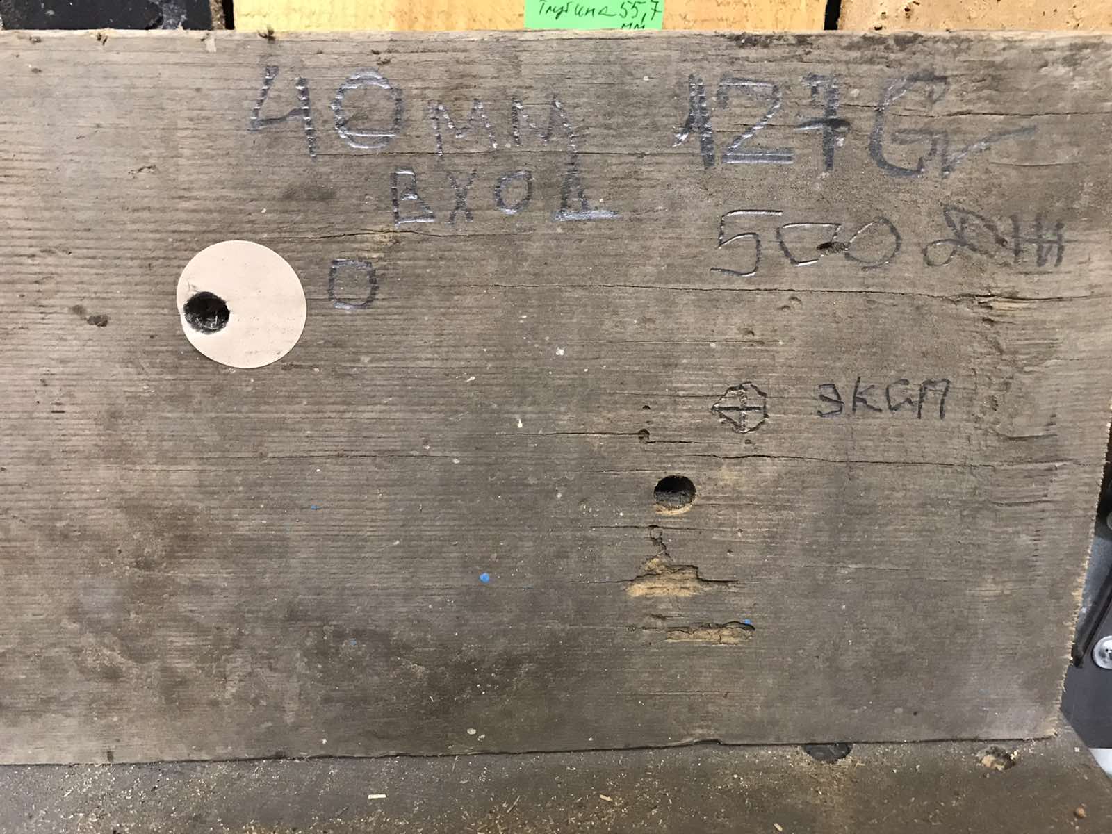

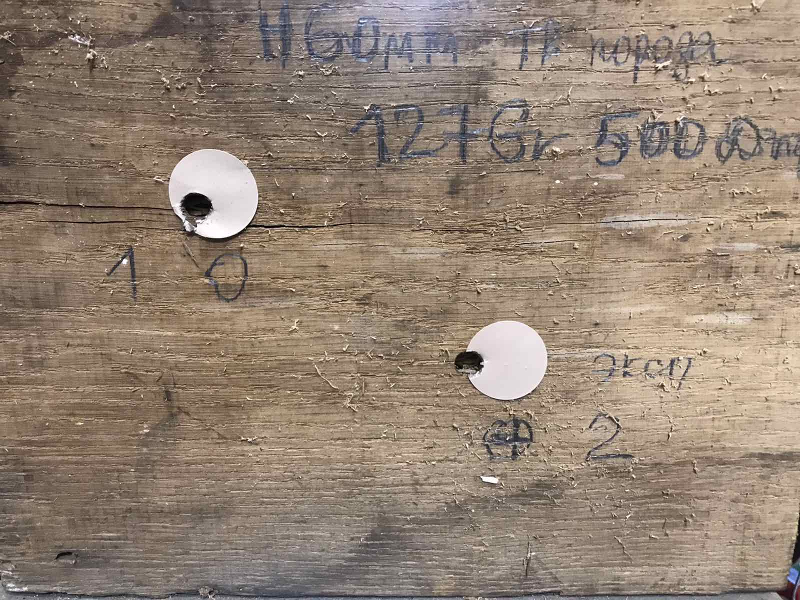

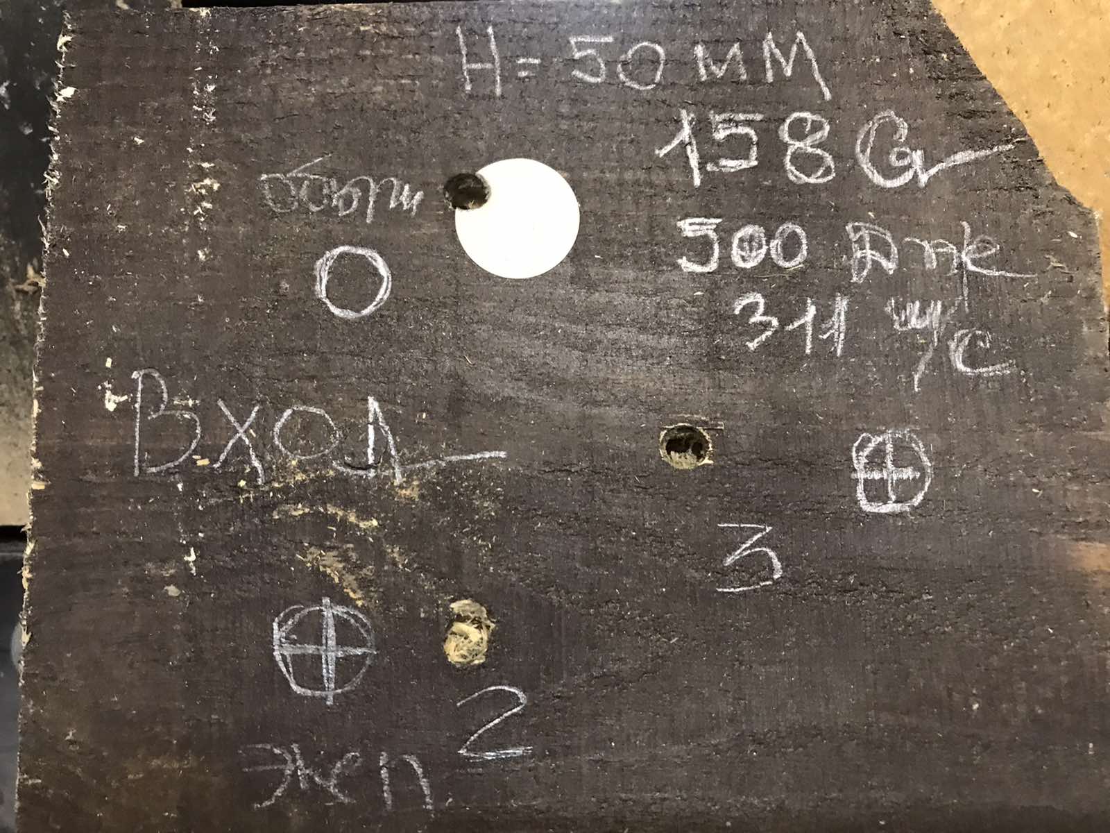

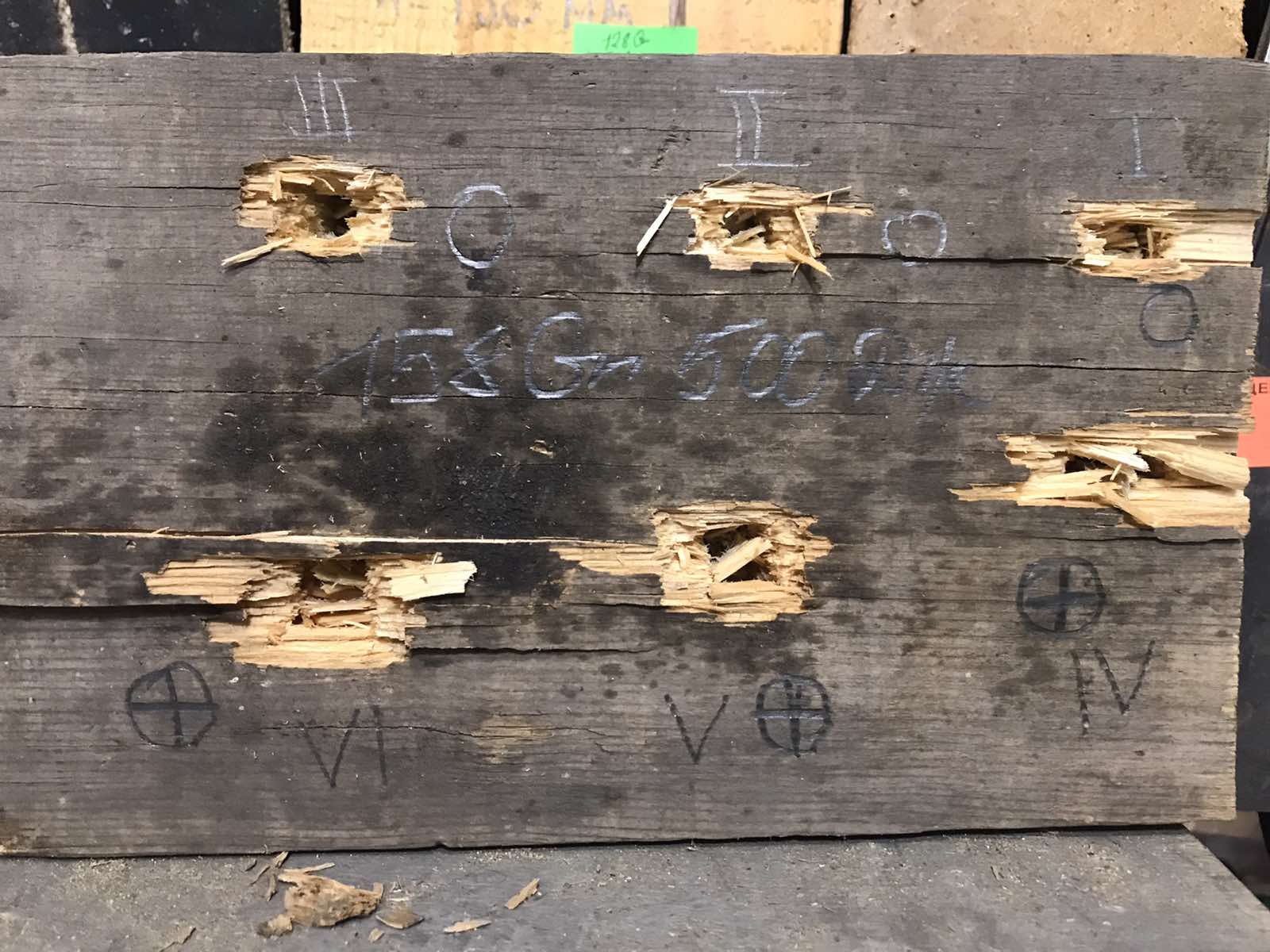

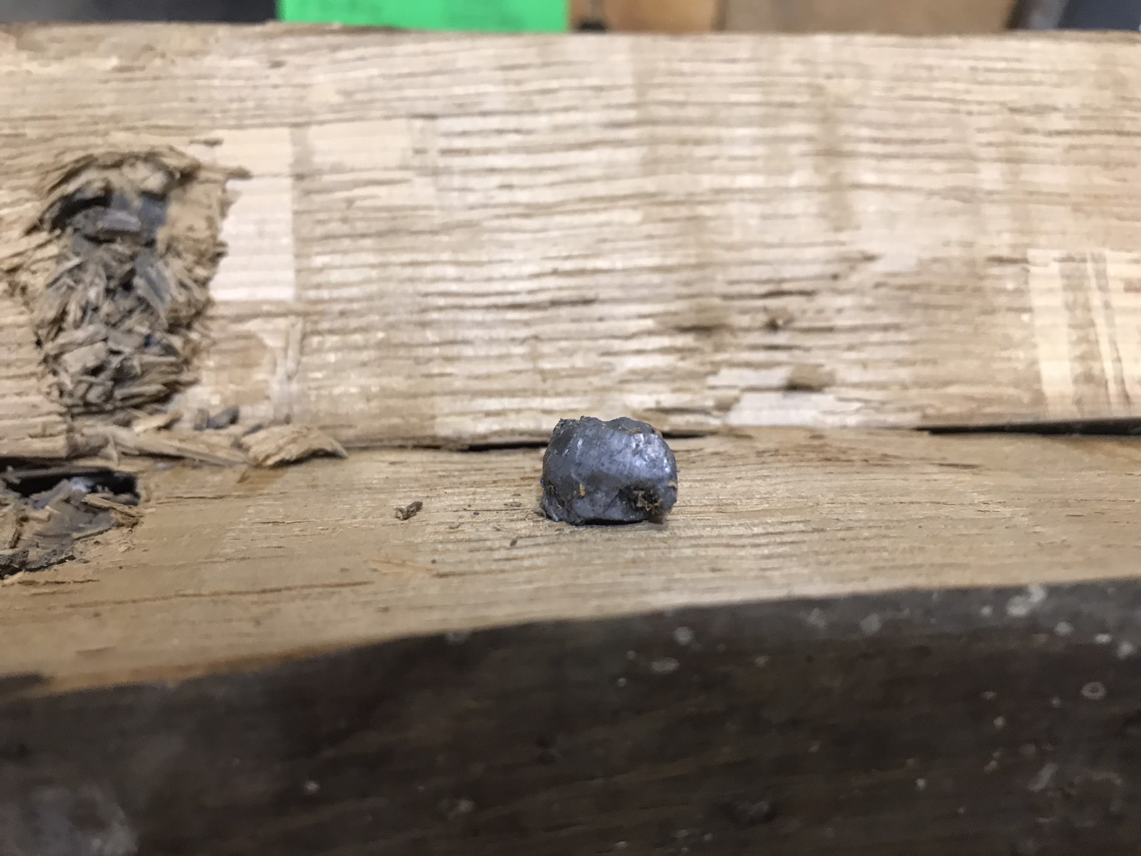

    Начато большое тестирование свинцовых пуль моего производства - обычных и экспансивных - на пробитие и экспансивность - пока что на деревянных досках и брусьях сосна и акация. В тестах участвуют пули весом 105 125 150 158 200 грейн вот такие:
    все пули из моего мягкого свинцового сплава, пули 125 и 158 грейн есть обычные и с экспансивной доработкой вот такой вот:
    9x19-9x21-125-grein-expansive-1.JPG 9x19-9x21-125-grein-expansive-2.JPG 9x19-9x21-125-grein-expansive-3.JPG 9x19-9x21-125-grein-expansive-4.JPG 9x19-9x21-125-grein-expansive-5.JPG 9x19-9x21-125-grein-expansive-6.JPG 9x19-9x21-125-grein-expansive-7.JPG 9x19-9x21-125-grein-expansive-8.JPG 9x19-9x21-158-grein-expansive-1.JPG 9x19-9x21-158-grein-expansive-2.JPG 9x19-9x21-158-grein-expansive-3.JPG 9x19-9x21-158-grein-expansive-4.JPG 9x19-9x21-158-grein-expansive-5.JPG
    Для начала что собственно собрали:
    Первый тест легкая пуля 105 грейн скорость 440м/с энергия 673Дж 2 сосновые доски общей толщиной 120 мм:
    120mm-sosna-9x21-105-grein-440m-s-1.jpg 120mm-sosna-9x21-105-grein-440m-s-2.jpg 120mm-sosna-9x21-105-grein-440m-s-3.jpg 120mm-sosna-9x21-105-grein-440m-s-4.jpg 120mm-sosna-9x21-105-grein-440m-s-5.jpg

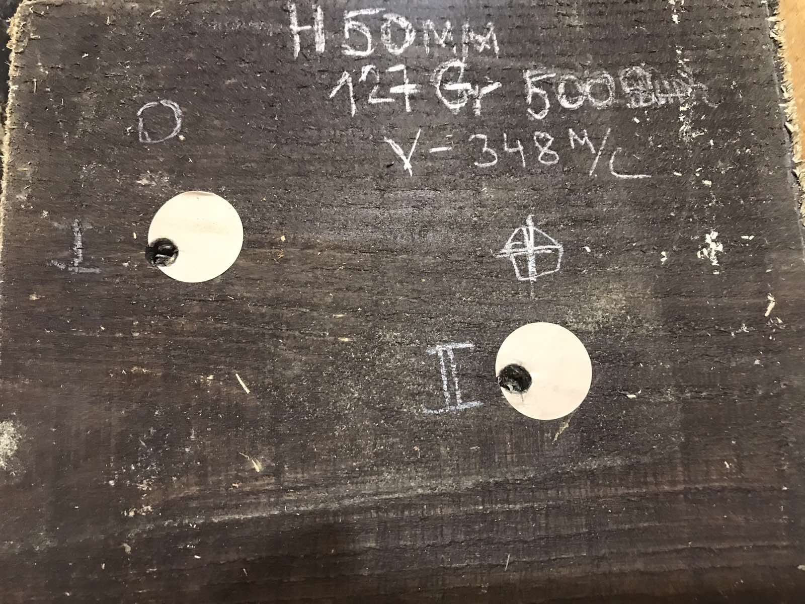

    Продолжение теста:
    Брус 150 мм это не сосна а акация он крепче намного.
    1.jpg 2.jpg 3.jpg 4.jpg 5.jpg 6.jpg 7.jpg 8.jpg 9.jpg 10.jpg 11.jpg 12.jpg 13.jpg 14.jpg 15.jpg 16.jpg 17.jpg 18.jpg 19.jpg 20.jpg 21.jpg 22.jpg
