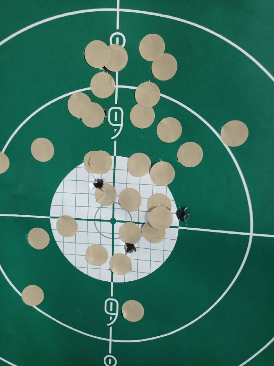

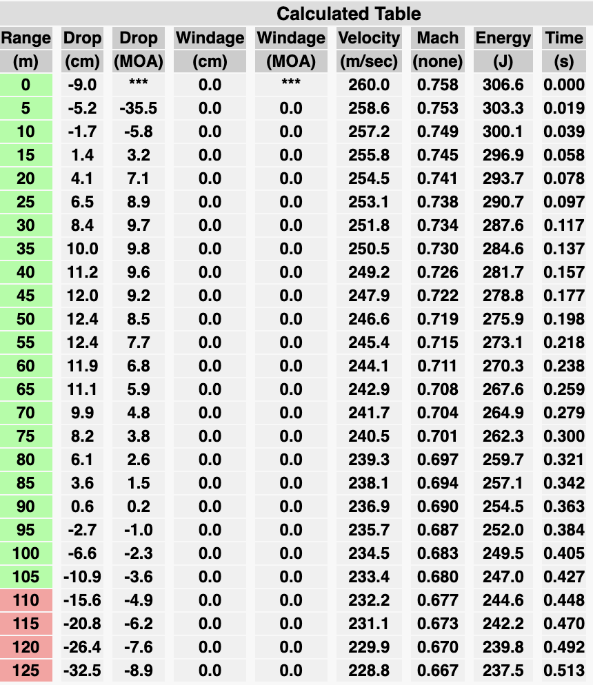

  8. Lufa
    Lufa Stabsgefreiter
    252
    Щоб попадати в центр мішені — так. Але часто не потрібно в центр, достатньо в певну зону.
    Я ще не перевіряв повноцінно з великою к-тю груп, але при швидкості 260м/с і кулею FMJ RN 124гр, при правильній пристрілці прицільних засобів (1й нуль на 12м, 2й нуль на 90) , по калькулятору, треєкторія польоту кулі не підіймається вище 12,5см і не опускається нижче 12,5 см до відстані 107м.
    Тобто, без виносу, ідеально цілячись в центр мішені, на відстанях 0-100м, куля попаде в диск 25см. Без виносу, без поправок.
    На звірів не полюю, картинка просто ілюструє враження мішені з напрямком приціювання "завжди в центр":
    Енергія, правда, буде майже в 2 рази меншою за 500Дж для дозвуку. Але для важчої кулі мала б бути більшою.
    Інформація не для старожилів форуму, а для таких новачків як я, може комусь буде цікаво. )
    akms1974 та berger2000 подобається це.

  12. Lufa
    Lufa Stabsgefreiter
    252
    Так, таблиця для 140гр. просто для прикладу. Але я такими не стріляв. Лише 124гр.
    Я не простілював детально всі дистанції зі стаціонарної позиції. Лише основні 25, 50, 75 і в різний час різними набоями. Хоча відхилення групи від точки прицілювання ± співпадали з калькулятором, принаймні чітко було видно залежність (до 50 м відхилення вверх, потім опускається і після 100 відхилення вниз).
    Довжиною ствола можемо нехтувати, якщо відома швидкість на вильоті зі ствола, для розрахунку балістики це головне. По факту, я розумію, — твіст, довжина, товщина ствола, матеріал, наважка, куля — все має значення звичайно. Але якщо суто теоретичний розрахунок балістики, то нам достатньо бал. коеф. кулі (деякі виробники дають, як S&B), маса кулі, швидкість кулі. Система запирання мабуть має вплив на точність пострілу, але порівнювати є сенс в "ідеальних умовах" (станок, інша стаціонарна позиція) зрештою це вже прицілювання, не балістика польоту. Темп. повітря вміють враховувати без проблем. Навіть вологість повітря вміють. Але для цих відстаней і швидкостей це мабуть не суттєво.
    Суть в тому що калькулятор показує що до 125 м, навіть дозвукова куля з круглим носом летить в межах грудної мішені 12'' (30см). Якщо прицільні засоби пристріляні коректно (під конкретний набій). І якщо стрілець їй не заважає (прицілюванням, вкладкою тощо).
    Думаю так. Тут вже особисті навички багато означають. Та і кулі можуть мати сильно різну швидкість (+7, -7 м/с для STS, тобто в діапазоні 14м/с між мін і макс), та ще й середня швидкість не 360, а 345 як кількома повідомленнями вище поміряли. От і спробуй порахуй.
    Але, я себе переконую що до 100м вона має летіти прогнозовано, куди цілишся. А враховуючи що це калібр ближнього "бою" то, мабуть можна вважати, що свої 25-50 він покриває нормально.
    Фото просто для краси, без прив'язки до відстаней. Не знаю точної швидкості кожної кулі, але в групі 1 вимір швидкості був сильно вищий чомусь. Думаю це вона і є зверху.
    Останнє редагування: 21 чер 2022
    polyakov, vitiy99, akms1974 та ще 1-му подобається це.

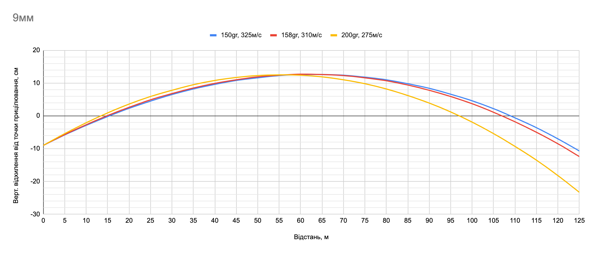

  14. berger2000
    berger2000 Leutnant
    3.155
    Полтава

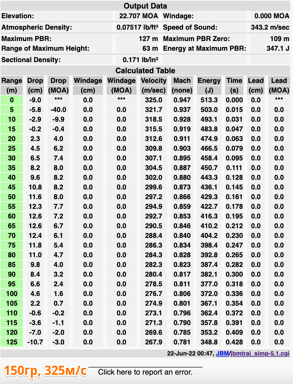

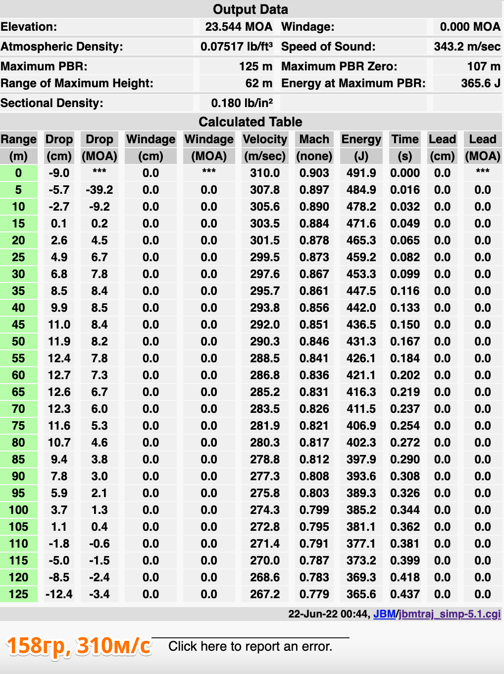

    Посчитайте на своем калькуляторе
    1. 200 грейн вес пули 13,4 грамма, скорость 275м/с, баллистический коэфициент .186
    2. 158 грейн вес пули 10,5 грамма, скорость 310м/с, баллистический коэфициент .160
    3. 150 грейн вес пули 9,6 грамма, скорость 325м/с, баллистический коэфициент .131
    akms1974 та Yuber подобається це.

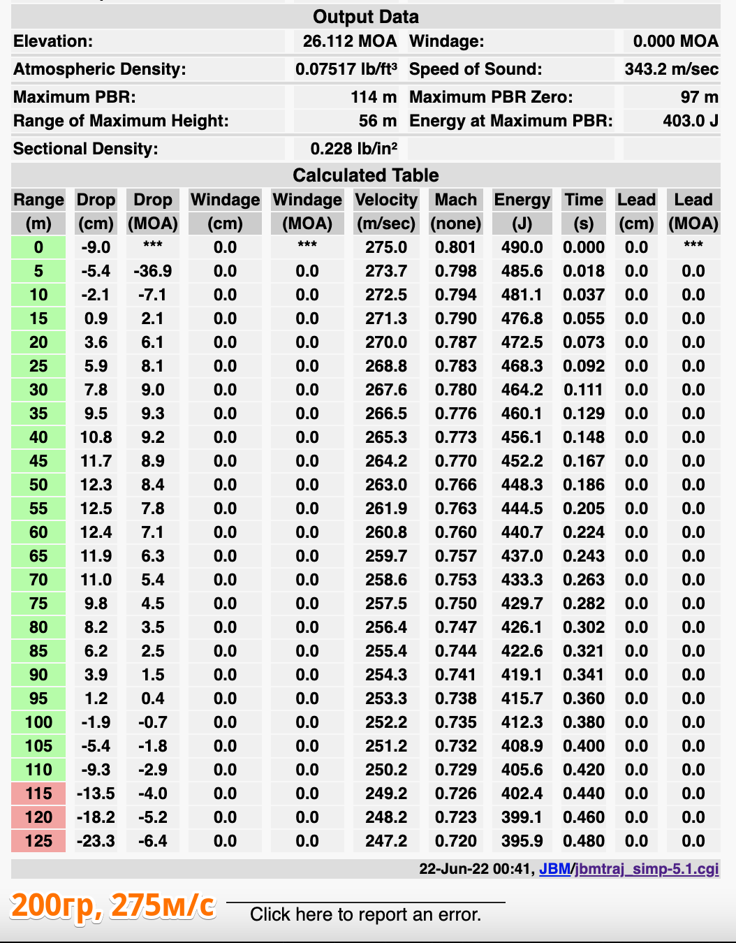

  15. Lufa
    Lufa Stabsgefreiter
    252
    Калькулятор: http://www.jbmballistics.com/cgi-bin/jbmtraj_simp-5.1.cgi
    upload_2022-6-22_9-43-35.png upload_2022-6-22_9-45-7.png upload_2022-6-22_9-47-55.png
    Останнє редагування: 22 чер 2022
    vitiy99, akms1974 та berger2000 подобається це.
  16. berger2000
    berger2000 Leutnant
    3.155
    Полтава
    Судя по таблицам - все мои тяжелые пули 150 158 200 грейн очень достойный результат на 100 метрах - падение по высоте всего пару см и что важнее - они доносят примерно 400Дж а значит сохраняют убойную силу. Против 250Дж у пули 124 грейна.
    akms1974 та Lufa подобається це.

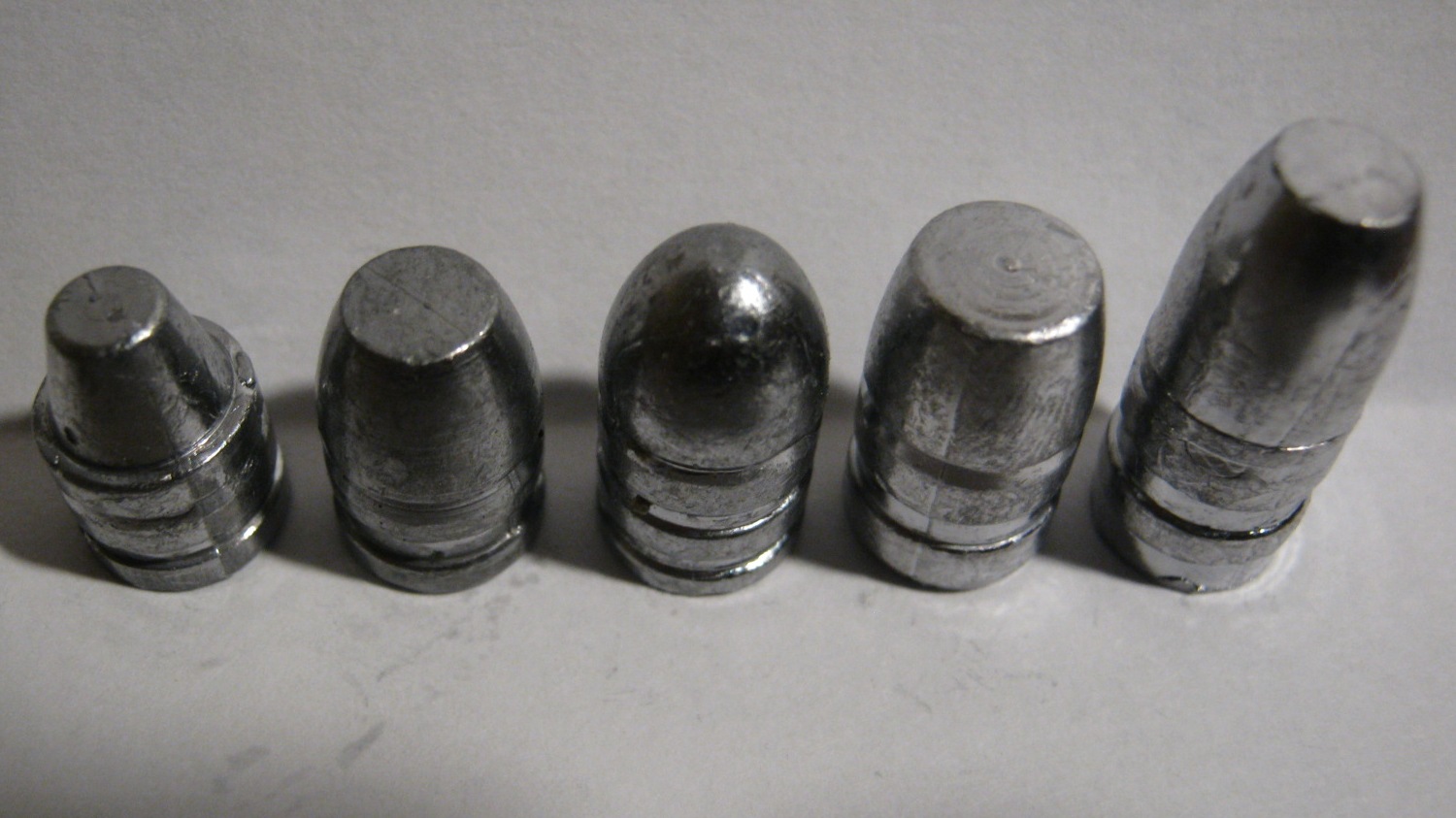

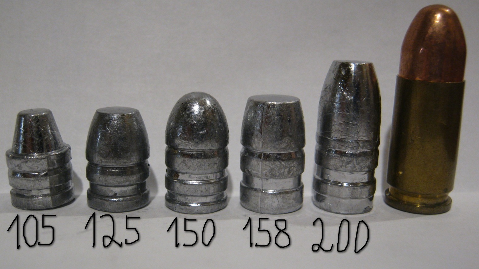

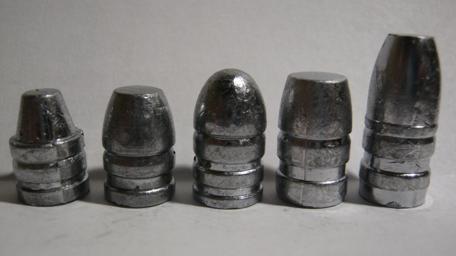

    Задача стрелять дозвуком из карабина 9x21 на дальности 100 метров с максимально возможной точностью/кучностью и с минимальным падением пули по высоте и с сохранением большого процента от первоначальной 500Дж энергетики - ОЧЕНЬ АКТУАЛЬНА. Я ее пытаюсь решить пулями 150 158 200 грейн. Конкретно под пулю 200 грейн очень не просто подбирали порох из линейки Nobel Sport и ТАХО.
    9x19-all-1a.jpg 9x19-all-2.JPG 9x19-all-3.JPG 9x21-158-test.jpeg 9x19-200-grein.jpg

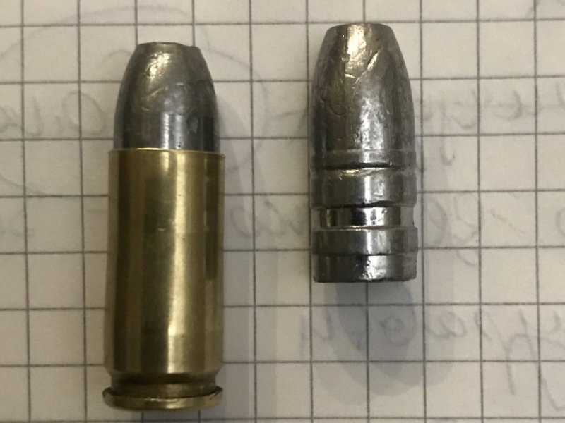

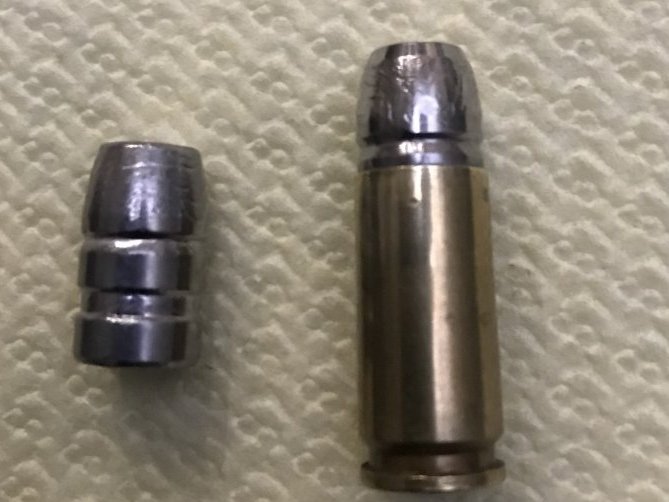

  22. Vit Kaschirniy
    Vit Kaschirniy Stabsgefreiter
    157
    Україна Кропивницький
    Дійсно ХЗ, як воно у Вас виходить що кутність 124 та 147 грейновими кулями однакова.
    На першому фото кулі 140 грейн SWC від Гумовика, швидкість куль 305 м/с, відстань до мішені 140 метрів, з відкритих прицільних. На другому кулі 124 грейн FMJ Hornady, швидкість куль 361 м/с. Відстань до мішені тіж 140 метрів.
    Третє фото результат стрільби кулями 145 грейн, відстань 30 метрів, а на четвертому тут відстань вже 80 метрів, три з п'яти попали в мішень, одна прилетіла в нижню мішень при тому що цілився в верхню, п'ята взагалі полетіла в невідомому напрямку.
    На 30 метрів 145 грейнові кулі на до звуці ще більш менш куча норм, на 80 метрів кулі вже летять як їм вздумається.
    На останньому фото результат стрільби кулями 149 грейн, відстань 30 метрів.
    Якщо не брати до уваги один відрив то попередній результат кулями 145 грейн на 30 метрів був кращий ніж кулями 149 грейн. На 80 метрів ними стріляти навіть бажання не було.
    Останнє редагування: 24 чер 2022
    Vasco, akms1974, gumovik та ще 1-му подобається це.
