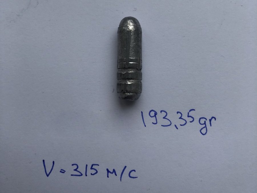

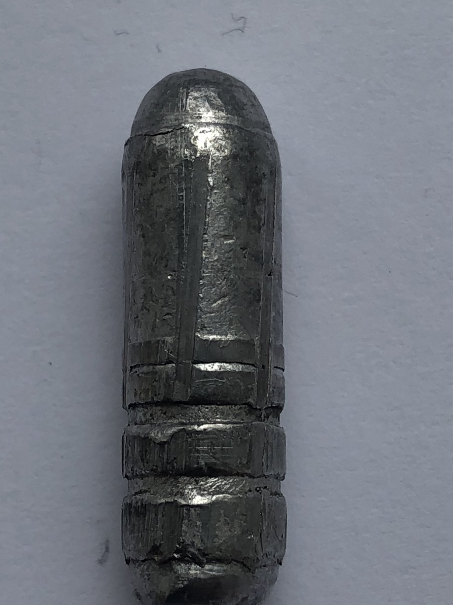

    Еще раз. Свинцовая пуля из мягкого сплава на скорости 360м/и и ниже на дозвуке - НЕ имеет экспансивности, пробивает на вылет как шило.
    НЕ верите? Так у меня есть доказательства. Пуля моего производства свинцовая мягкая скорость 315м/с вес пули 185 грейн - пробила НА ВЫЛЕТ 6 6-литровых баклажек с водой и осталась целая. То есть зайчика пробьет оставив ему 100Дж - а 400Дж полетит дальше вместе с пулей искать свое счастье.
    А вот если эту же пулю разогнать до 600м/с - она тогда зайчика разорвет на куски.
