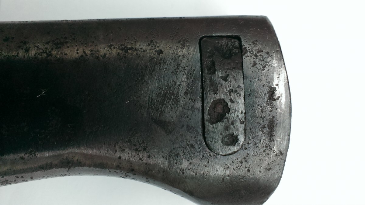

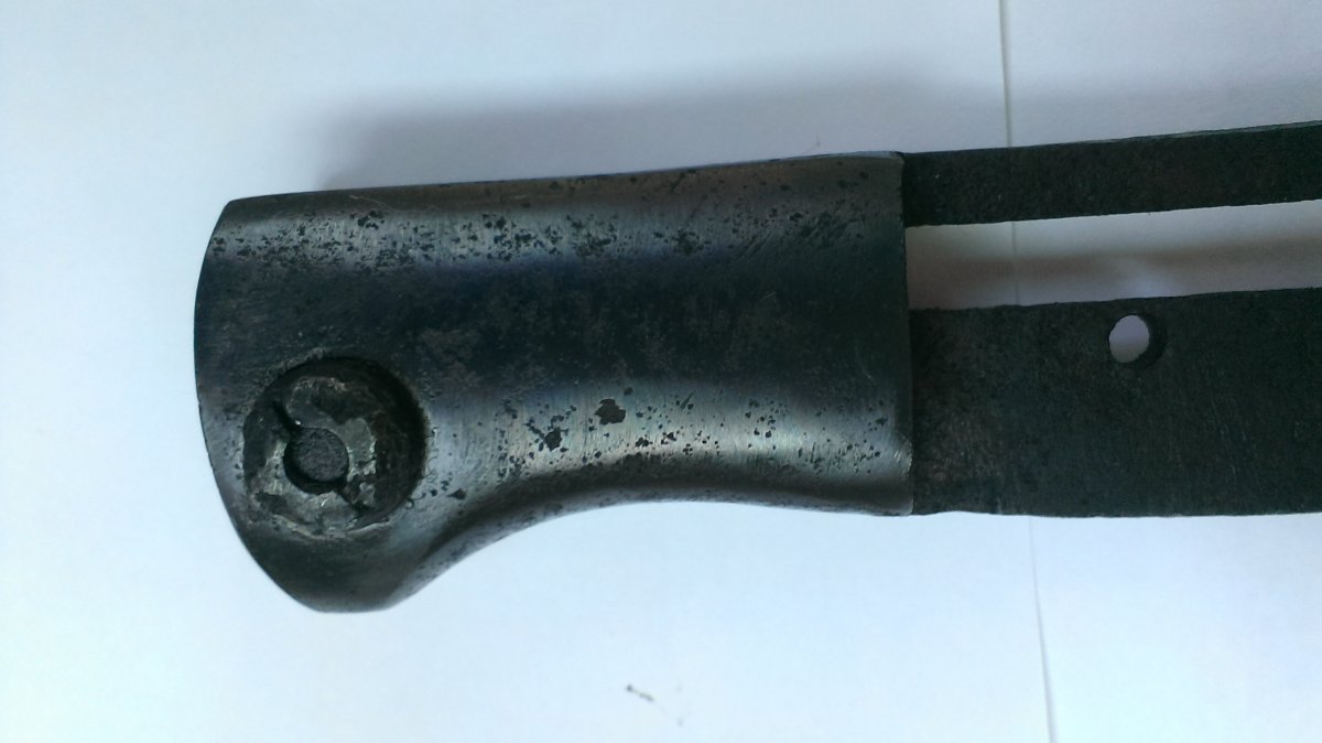

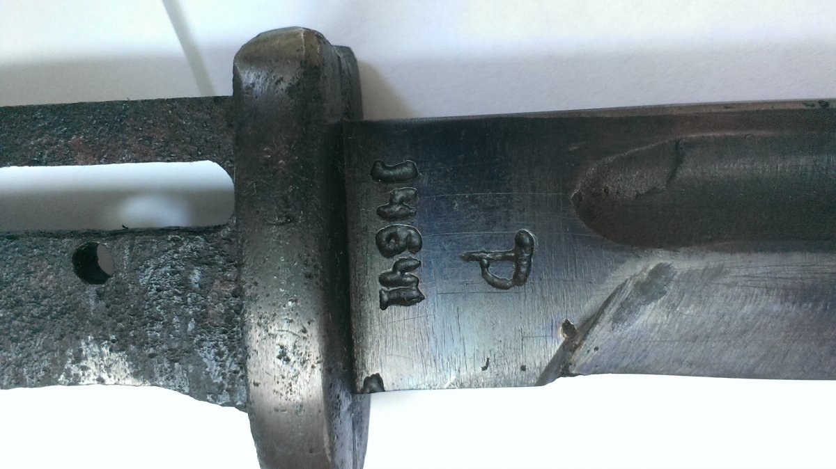

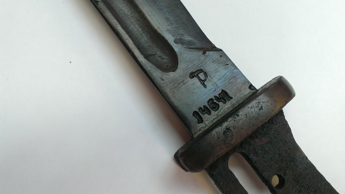

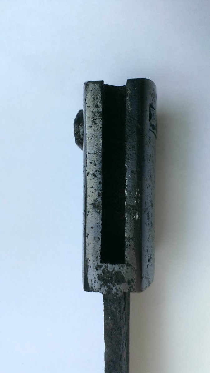

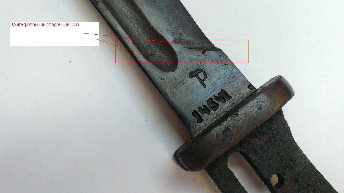

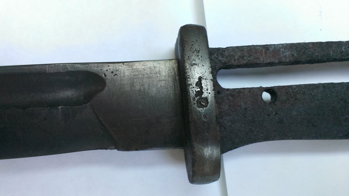

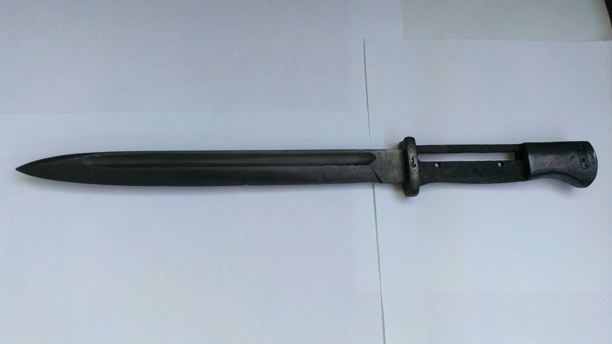

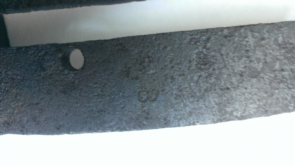

    Достался мне в комплекте с гевером-персом,надо выставить на аукцион,а не знаю,откуда родом.Клинок точился,воронился "химией". Общая длина-378мм,длина клинка-245мм. Клейма-крестовина слева-"червяк"(арабская вязь?),пята справа-буквы? и цифры,указал на фото,рукоять справа-просматривается литера "В".Прошу помочь в определении происхождения.

  3. ИИХО конечно,но маркировка на клине напоминает аццкий самопал.
    Что вполне возможно после всего что с ножом творили.

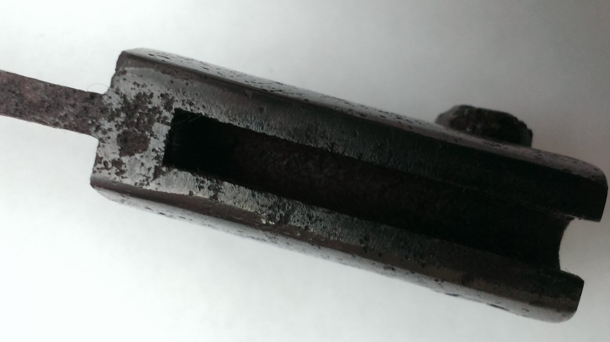

    Nu byl eto styk S84/98 germanskij, u paza dlja nadevania na vintovku ostanky prijemky WaA??? poka bylo by videt vozmozno grubo datirovat, klinok soslifovan i predpolozitelno nomerirovan k vintovke?

    Да,на головке рукоятки и основании паза,есть вероятно признаки бывших ваффенамтов. К сожалению номера на гевере не сохранились и сказать,родной он или нет,нельзя.

    nicevo nevidet, i nebudet pokazat uze no evidentno nomer na klinku novoj nesovpadajet s nomerami na stykach S84/98

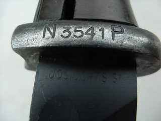

    На мой вкус скорее всего это клеймение кригсмарине . Обычно это О (остзее) и Н (нордзее ) но логично предположить , что для флотов других морей буква была иной и клеймили прямо на корабле ( как кортики ) . Свои лень фотографировать и потому покажу классический вариант из статьи Анди .

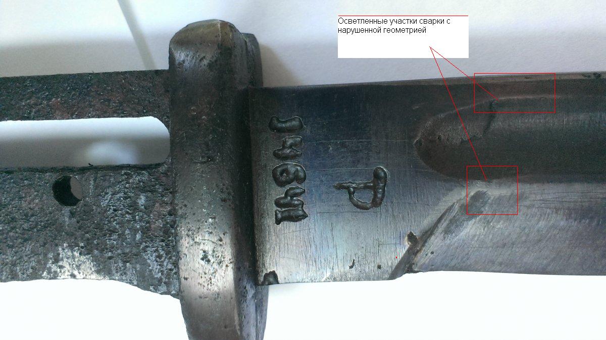

    Могу предположить два варианта:
    - штык ставили на учет в МВД как охотничий нож, а для этого необходим был номер, а поскольку после шлифовки оригинальный удалили, то набили уже новый. Исполнение ужасное.
    - более вероятный, это хороший штык с таким номером находился в музее и для подмены всунули ржавье, предварительно набив номер первого, значайщийся в реестре экспонатов.

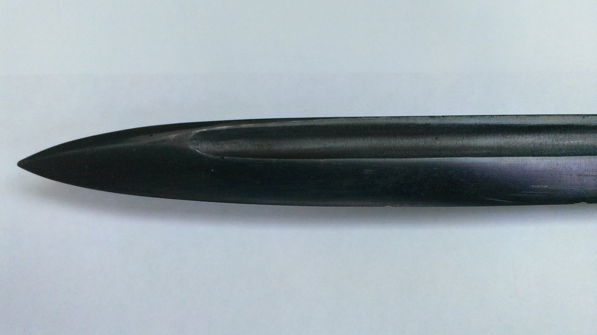

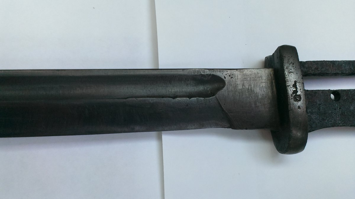

    По мне так это наварное лезвие,с ужасной обработкой после сварки!

    Скорее всего так и есть исходя из формы дола. Проварили раковины газосваркой, а потом шлифанули.

    Pravilno sto klinok byl svaren i vsja jevo geometria otslifovana, no styk nebyl importovan s takoj rakovinoj, to znacit poka byl obloman u MVD to kak nachodka v Rossii, po garde nevozmozno skazat sto tam byl KM stamp ili net.

    Псевдономера не умело травленные кислотой ! Зто сразу заметно! Короче рукоблуд!

    Ja dumaju sto eto ne travlenka, v reale gravirovka rotacnoj frezoj malenkoj.

    Очумілі ручки. На форумі, деякий час назад, оцінювався (чи продавався) іранський маузер. З ним в комплекті був цей штик. Власник того маузера думаю розкрив би нам очі, для чого і хто намагався зробити на штикові номер.
    А так.. Хтось практикувався в реставрації штика. Номер бив від фонаря. Дивно що не покрили хромом, чи нікелем для красоти і блиску:D

    Это я к чему: не буду называть музей в одном областном городе... Но в 1998 г. там в экспозиции был такой себе вполне нормальный парник с клеймом (как помню) - S/175... А уже в 2008 гуано, похабно сваренное из двух кусков, без ножен, с клеймом и номером - ну точно бормашиной выполнено. До сей поры там лежит...
    Куда делся оригинал - ХЗ (ну совсем не в курсе).
