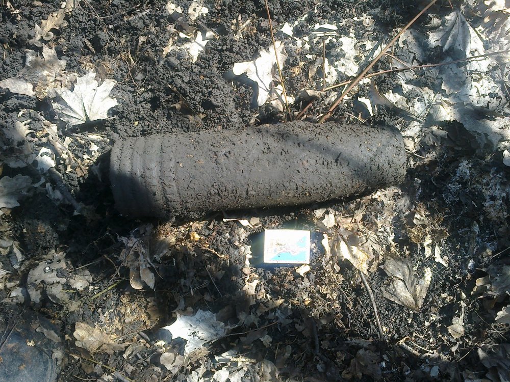

    Иннет пишетчто снаряд может быть от 75/90-мм.пушка-гаубица обр.1929г.Бофорса (Швеция) или 75/90-мм.орудие Шкода (Чехословакия) или 90-мм.американская зенитка М-2.Может кто подскажет точнее.Насколько редка.Опасна?

    очень похож на обычный 88 зенитный бронетрас раннего типа. условно безопасна - наблюдаю в камере ВВ, донный взрыватель полностью выбит.

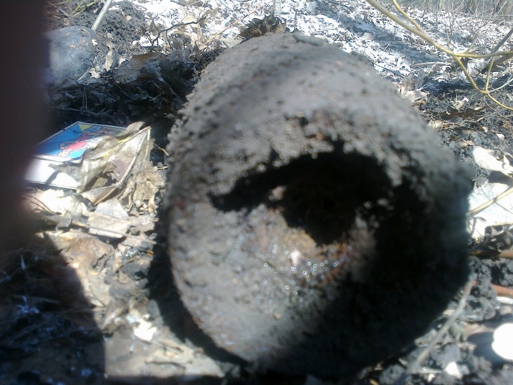

    Второе фото не дно снаряда,а его голова.

    ну и ракурсы фотки у вас, однако.
    ну если так то обычный 88 оф, виден стакан детонатора, опасен, в костре бахнет 100%

    В KWK-43 применялись снаряды дальнобойной формы. У них была более длинная и сужающаяся к донцу запоясковая часть.

    moscow russ
    К тому же снаряд прошел канал ствола.
  9. k-d
    k-d Stabsgefreiter
    534
    111
    Это вы к чему?
  10. Kostia
    Kostia Stabsgefreiter
    523
    moscow russ
    Снаряд прошедший канал ствола ВДВОЙНЕ опасен, т к. не сработал при выстреле, но может быть на боевом взводе!

    А о каком боевом взводе в данном случае может идти речь, если сам взрыватель отсутствует? В таком виде степень его опасности одинакова, независимо от того проходил он ствол или нет.

    абсолютно верно подмечено, его опастность в том, что он начинён вв, которое закрыто заклинившим и со сбитой геометрией стаканом - что в костре гарантирует 100% подрыв. степень опасности крайне низкая, условно безопасен, выкинте каку. и в следующий раз фоткайте со спичечным коробком....

    Сорри, с боевым взводом погорячился!
    Но стакан от взрывака мог остаться в снаряде, поэтому опасность повыше, чем в снаряде в вывернутым взрывателем.

    масло маслянное. а в снаряде с вывернутой трубкой что, детонатор оттуда выходит автоматически? из стального стакана? ;)
    прикол в том что там могли в самом стакане остаться остатки лопнувшего допустим от отсыревания или от удара детонатора. но и они не влияют на степень опасности, а влияет то, что там мог остаться повреждённый кд, вот тот который если не отсырел, а если в него отвёрткой.....
