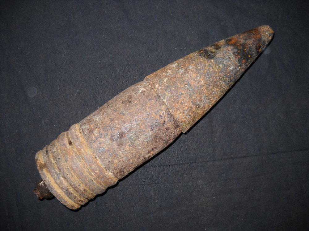

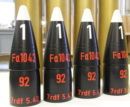

    Интересует вопрос:88 мм бронебойно - трассирующий - деактив?
    что находилось в части номер 1
    что находилось в части номер 2

    ну внутри пустой... трассирующего состава нет..... безопасен...

    часть номер 1 пуста.... противорикошетный колпак так сказать

    У меня сомнение,что запрессован гексоген.

    безопасный он полностью .... болванка одна

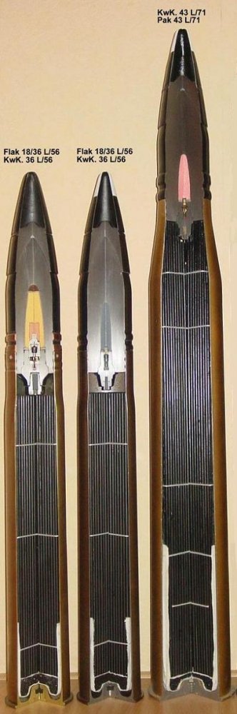

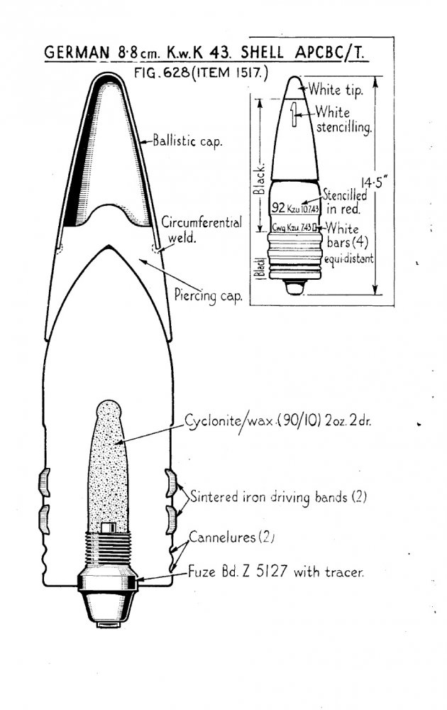

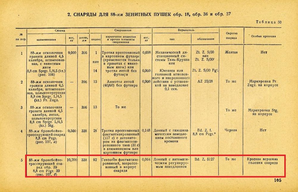

    wr1 вы думаете что в балистеке вв ? там пустота вв только в задней камере бронебоя вот на схемах смотрите

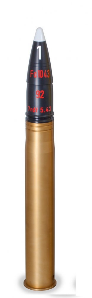

    Просьба может кто знает полную надпись,размер букв-для трафарета,чтобы расписать болванку.
    За ранее Благодарен.

    ...красиво ??

    Я ДУМАЮ,НЕ СТОИТ ЭТОГО ДЕЛАТЬ,БУДЕТ ВИДНО ЧТО РЕСТАВРИРОВАННЫЙ.НА САЙТЕ УЖЕ ПРОЛЕТАЛИ КРАШЕННЫЕ БОЛВАНКИ.УЖАС.(МОЁ ЛИЧНОЕ МНЕНИЕ)

    Может Вы и правы.Если не понадобится ММГ-покупатель будет видеть состояние исходника.В начале приведу в порядок -помою болванку.Если вся в язвах(раковинах)-придется-шпаклевать,красить.Можно покрасить с старением - оставляя не шпаклеванные места.Красиво с буквами!Спасибо за информацию.Не знаете размеры букв?

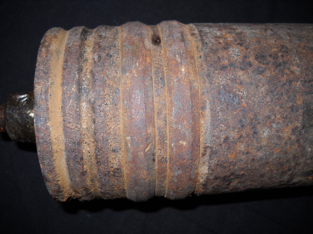

    я на Вашем поясков медных не вижу.

    Медных поясков нет.В таком виде мне достался болванец-наверное кто-то сдал медные пояски,как цвет.мет.

    нет скорей просто отлетели пояски при детонации заряда когда в костер кидают то бывает такое что зад бр раздувает и пояски отпадают сами у вас металлокерамика были пояски
