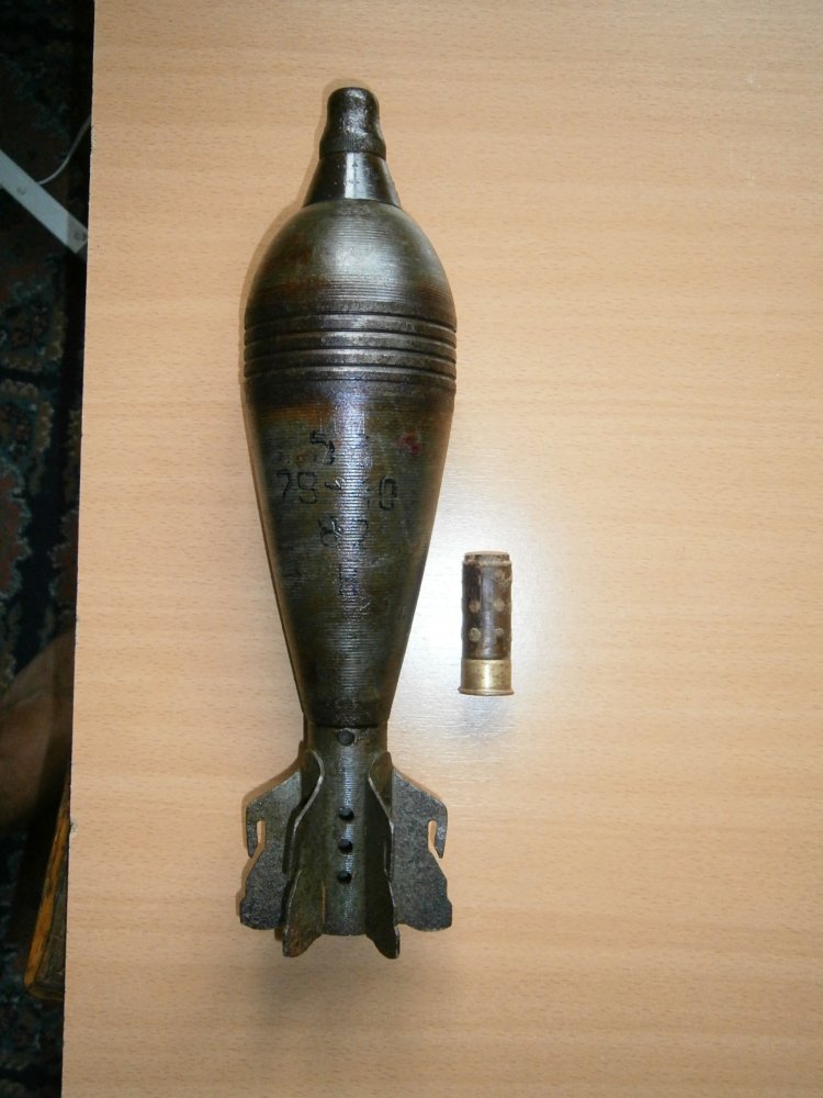

    Вот она самая и пустая конечно.

    вот это как раз и "ранняя" - в хвостовом оперении прорези для закладывания между "перьями" целлюлозных пакетиков с порохом.
    У нас они окрашеные или "лакированные" почти всегда встречаются.
    На фото она прокислочена? - И намёка на краску нет...

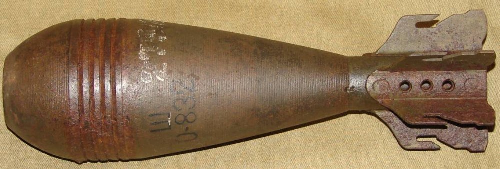

    Пару суток в уксусе лежала.Ржавчина отлетела.

    вот крашенная серебрянкой.
    маркировка чёрной краской.

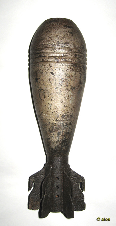

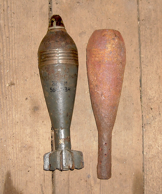

    Вот и шестиперая, тоже серебрянка.

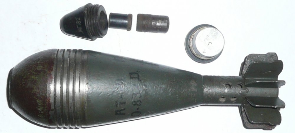

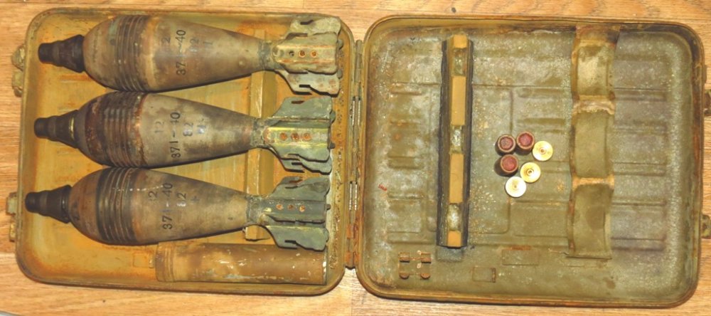

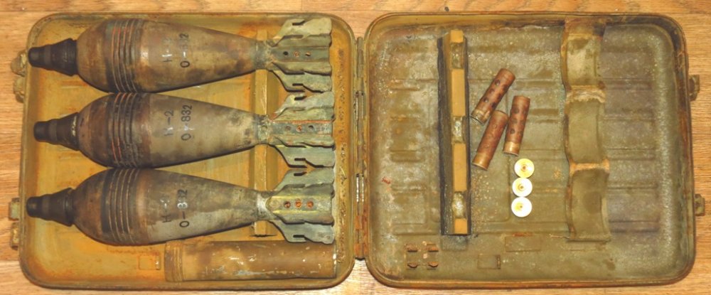

    Ребята, прошу исключительно искренне и специалистов в том числе, помогите найти фото с остатками родной краски 82-мм советских летух. Тему новую создавать не буду начну и продолжу с этой древней..
    Начну с себя, нарыл фото крайне интересных шестипёрых летух.
    В частности нужны летухи ранние в заводской окраске, на самом ли деле они окрашивались в зелёный цвет. Эти не понятно, толи окислись, то ли это цвет хаки и крылышки зелёные?:smile_4:

    у меня зеленая ранняя с черными клеймами. и находил в мелу ранние хвост с зеленой краске а корпус то ли не красился то ли краска не сохранилась. но скорее не крашены были мел супер сохраняет и на хвостах отличная краска была.
  14. 1ahtung1
    1ahtung1 Stabsgefreiter
    1.479
    они походу мокрые или в масле на вашем фото. а цвета одинакового просто частично мокрые или в масле.

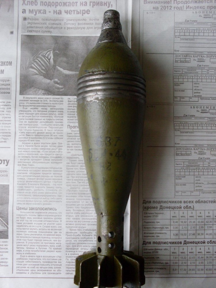

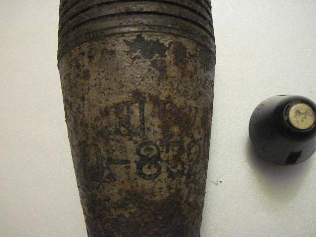

    Обтюрирующие пояски не красились. Смазка, вытиралась перед подготовкой к стрельбе.

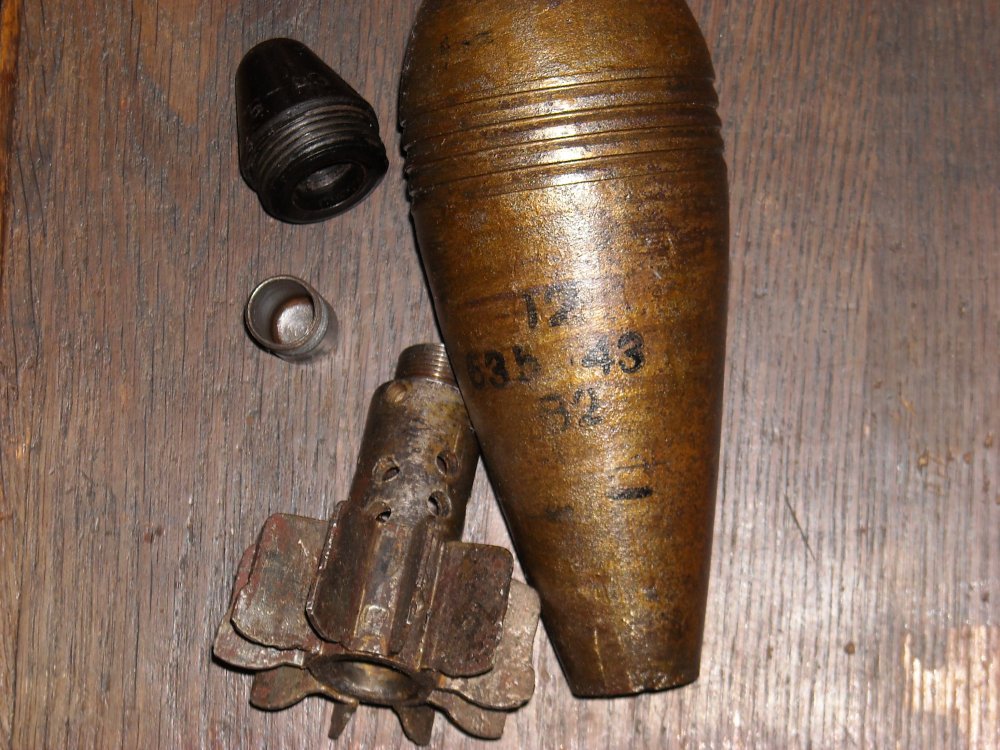

    ZloveGro подобається це.

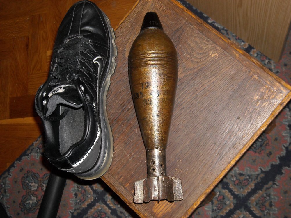

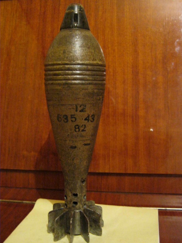

  16. kadet
    kadet Oberschütze
    59
    Украина , Полтава
    Из своего опыта скажу что самый правильный окрас это на фото где мина сфоткана на пианино , или на шкафу - последняя фотка короче. Ее б еще при дневном свете сфоткать вот это было б дело, а цвет я для себя так и не разгадал - золотисто-зеленая серебрянка какая то... Так сказать серебрянка с легким зеленовым оттенком...

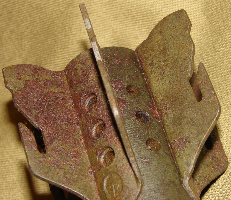

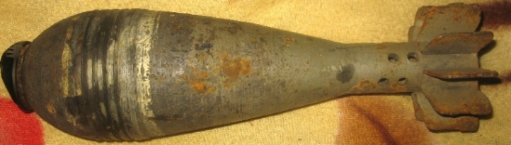

  17. ANENERBO
    ANENERBO Stabsfeldwebel
    2.626
    UKRAINE

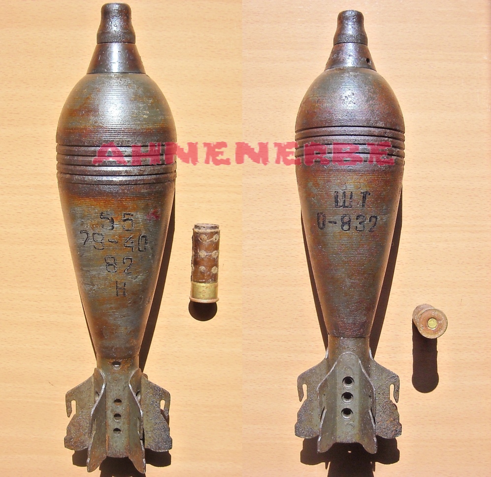

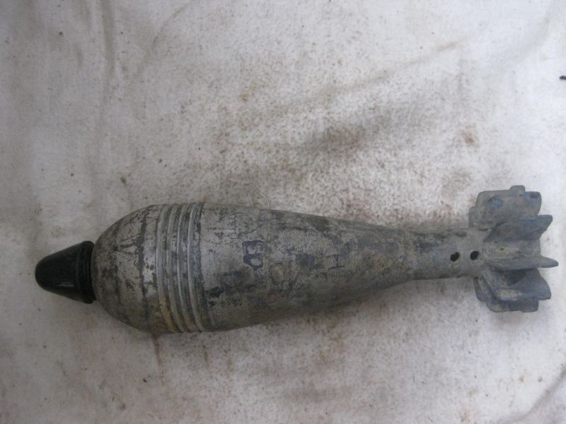

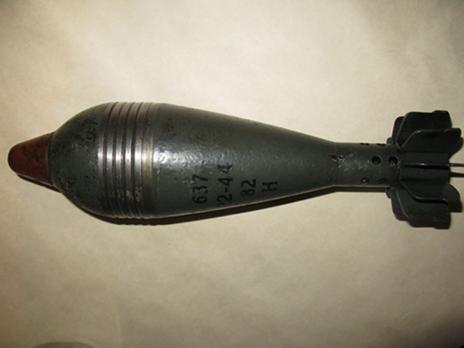

    Вынужден Вас огорчить...данная мина покрашена серебрянкой по верх оригинала,после ещё и лаком ......
    фото её же...;
    ZloveGro та votaga подобається це.
  18. ANENERBO
    2.626
    UKRAINE
    pl7-pl7, ZloveGro, Кроммвель та ще 1-му подобається це.
  19. kadet
    kadet Oberschütze
    59
    Украина , Полтава
    Ну не огорчили Вы меня точно. Однажды довелось откопать больше 50ти таких мин и окраска была именно такая как я описывал выше. Просто Ваш перекрас с серебрянкой при определенном балансе белого на фотографии лично для меня показался наиболее точным к тому что я видел на тех минах.. Только мины были шестиперые старого образца. Поэтому я ни написал про цвет что я его так и не разгадал.... Думаю чистый оттенок практически любого зеленого я бы повторил, а вот именно тот с серебрянкой - ну никак....
    :beer:
  20. ZloveGro
    ZloveGro Feldwebel
    1.559
    Нягань, Россия
    ANENERBO очень вам благодарен, особенно за наглядные первые два фото, просто шикарно! Ждём далее фоточки
