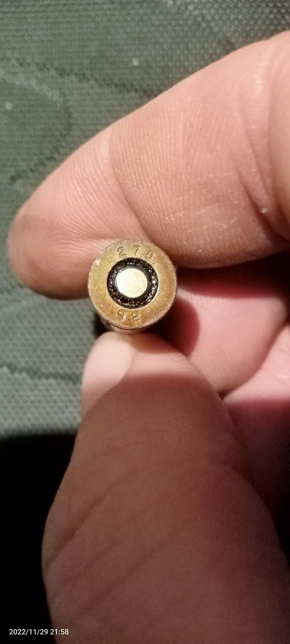

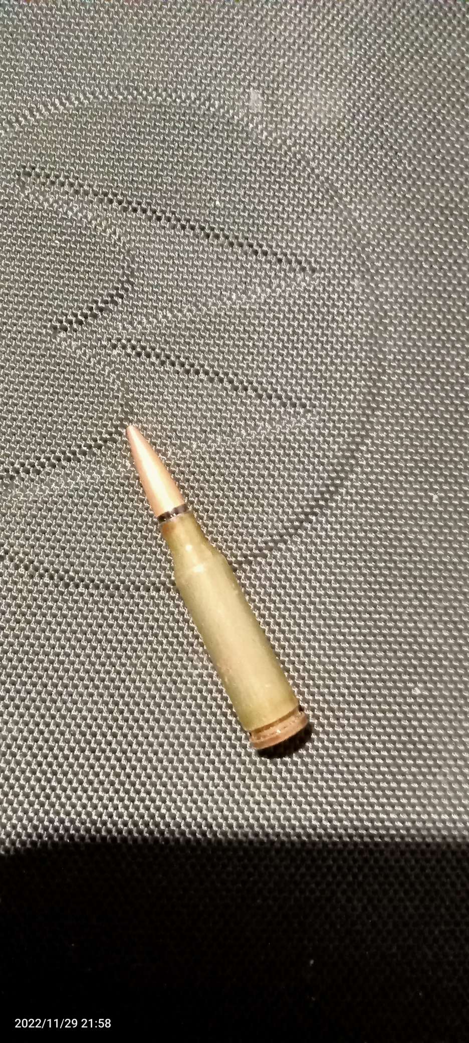

    Вітаю камради натрапив на такі патрони.
    Питання в ідентифікації.

    2.666
    10М начебто як почали виготовляти лише з 94го року , відрізняється наявністю свинцю перед сердечником. У вас і рік 92 і свинцю не має

    Запоріжжя Україна
    Але лак чорний а не фіолетовий... От хз що воно таке.

    Доброго вечора , шановне товариство !
    5,45 ПП (Індекс ГРАУ — 7Н10) — патрон з кулею підвищеної пробивальності ПП зі сталевим термозміцненим сердечником.
    Маркування патрона на донці гільзи в верхній частині клеймо 270 - Луганський Патронний Завод № 270 .
    В нижній частині клеймо 92 - рік випуску 1992
    7н10М здається з 1994 року в Барнаулі ( клеймо 17 ) почали виробляти

  7. User-
    User- Oberfeldwebel
    79
    40
    223
    713
    На сколько я знаю , такие патроны появились массово после того как вывезли ЛПЗ в 2014

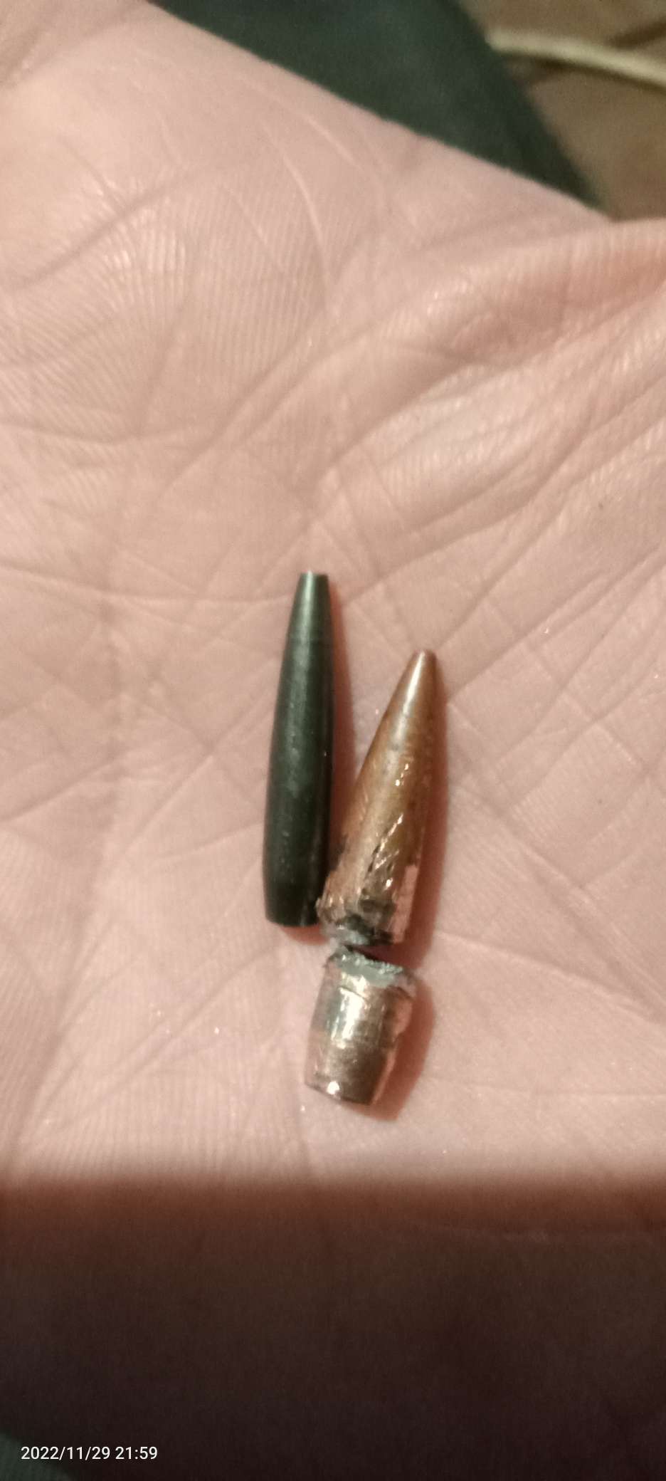

    г.Днепр
    То що, куля зі стальним осереддям навпіл переламалася?
  9. Maverick911
    Maverick911 Leutnant
    78
    128
    2.666
    Так в тому і весь прикол що 7н10 розроблявся в Україні і починав виготовлятись з чорним маркуванням на кулі в Луганську, а в 94 році з тими ж ттх почали виготовляти їх вже на росії з індексом 17 і фіолетовим лаком. І там же його модернізували під 10М

  10. _AURUM_
    _AURUM_ Major
    2.532
    Запоріжжя Україна
    Розпилив щоб подивитися начинку...

  11. Achero
    Achero Oberschütze
    32
    Ukraine
    7н24 бронебійний
    akms1974 подобається це.
  12. _AURUM_
    _AURUM_ Major
    2.532
    Запоріжжя Україна
    От це вже точно не він. Сердечник стальний, та і не робили в Луганську 7н24 начебто.

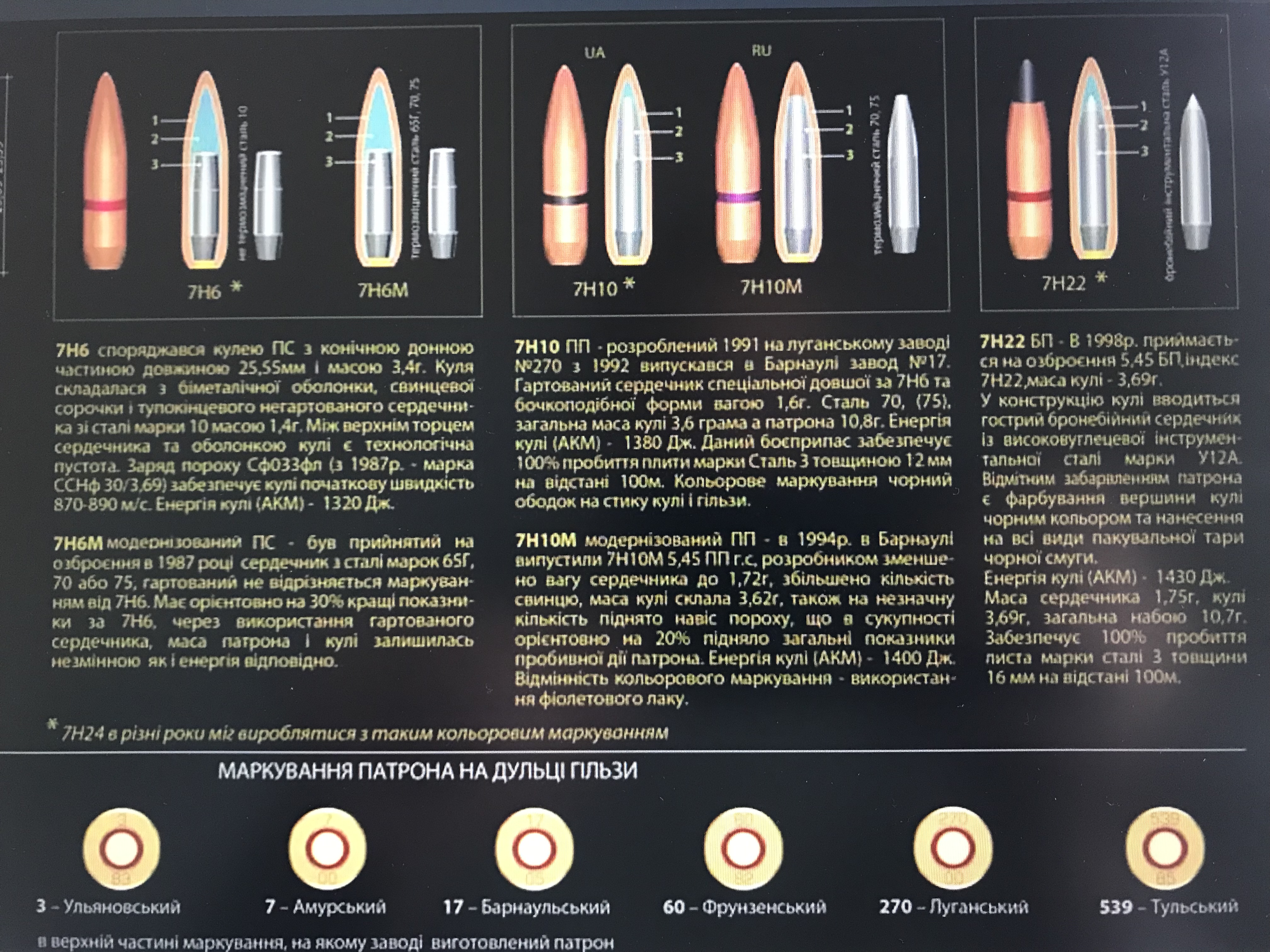

    Bassarabia Cetatea-Alba
    Индекс 17 то что Вы называете, к номенклатуре самого патрона не имеет никакого отношения, это номер завода на котором велась разработка(модернизация) патрона 7Н6 с учётом украинского опыта в создании 7Н10. 17 - Барнаульский патронный завод

  16. maxfree
    maxfree Stabsgefreiter
    381
    Україна Львів
    Для наглядності
