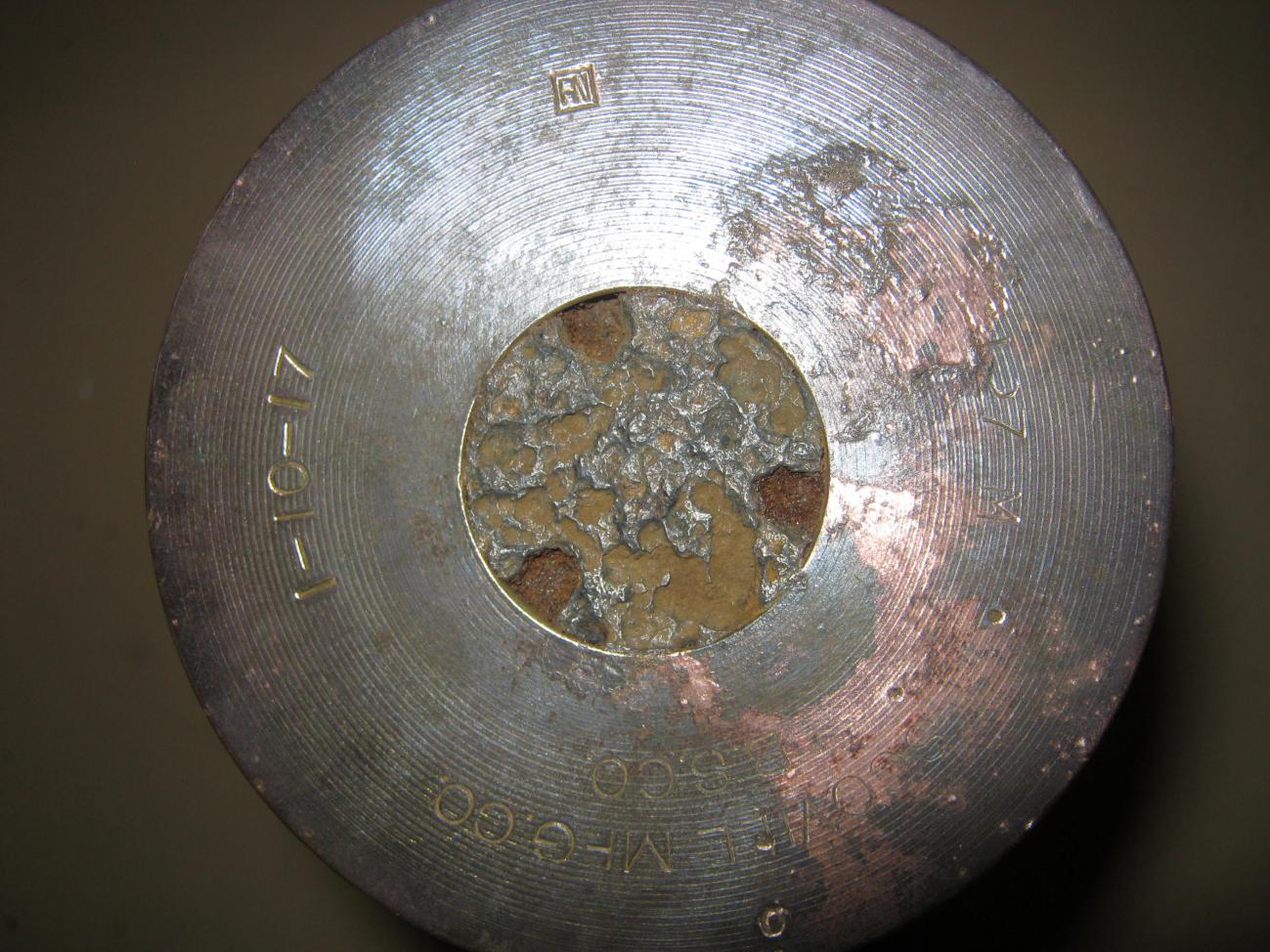

    Помогите определить принадлежность гильзы!!Длина-250мм,калибр-76мм. Имеются накие клейма как: "FN", "1-10-17", "SKOVILL MFG.CO", "B.S.CO.";
    Может кто сможет разшифровать клейма!!

    "SKOVILL MFG.Cо" - производитель гильзы ; Херливилль, Нью-Йорк, США
    http://www.thelampworks.com/lw_companies_scovill.htm
    "B.S.CO." - заказчик (и скорее всего - сборщик патрона) Bethlehem Steel Corporation Бетлехэм, Пенсильвания, США
    http://www.sitesofnj.com/Bethlehemsteel/BethlehemSteelHistory.html
    "1-10-17", Собран 10 января 1917 года.
    "FN" - скорее всего - премочное клеймо.

    Большое спасибо за информацию!

    Втулка типа КВ-4, советская. Соответственно пушки отечественные.
    Посмотрите диаметр закраины.
    Если 90 мм - то холостой выстрел к 76-мм дивизионным, от обр. 1900 г. вплоть до ЗИС-3 (обр. 1942).
    Если 88,5 мм - то раздельно-гильзовый к полковой обр. 1927 г.

    Возможно от горной пушки, там вроде бы укороченные гильзы были.

    Нет, у горных размеры другие.
    Горная обр. 1904 г. и 1909 г. - длина гильзы 192 мм (и закраина еще меньше полковой - 87 мм)
    Горная обр. 1938 г. - длина 300 мм

    Диаметр закраины 88,5мм!!Всем большое спасибо за участие

    Раздельно-гильзовые были и к дивизионкам. :)
    Как и холостые к полковым обр. 1927г. ;)

    Да, но раздельно-гильзовый к дивизионным пушкам разве был длиной 250 мм?
    А холостой к полковым - увы, не знаю, в какой (по длине) гильзе собирался...
