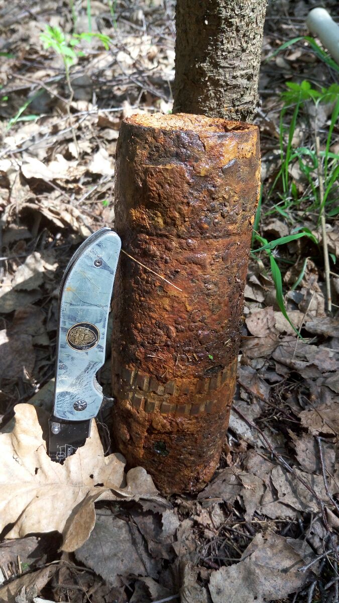

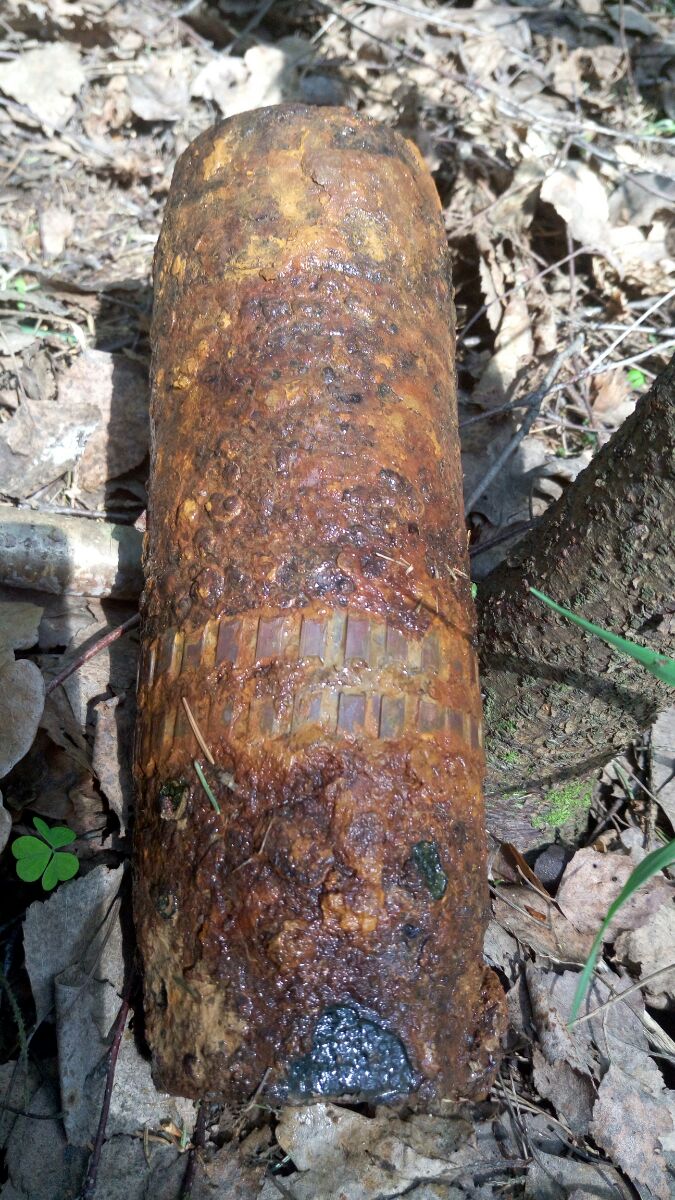

  1. SCHULTZ99
    SCHULTZ99 Oberschütze
    78
    Два пояска, торчала строго жопой вверх, без башки - 76 мм вертикальная шрапнель от зенитки? Сверху забита глиной, внутрь не лазил, прикопал на месте. Самый главный вопрос - если взрыватель сработал, как может остаться в полной целости сам стакан? Или основной заряд не сработал, так и упал?

  3. votaga
    votaga General-leutnant
    30.360
    Ш-361 летавший.
    Про полную целость стакана не понял.
  4. malyk
    malyk Major
    657
    1.301
    6.197
    львов
    стакан стержневої,у середині земля...
  5. malyk
    malyk Major
    657
    1.301
    6.197
    львов
    нема там основних,неосновних...порохова комора як у щрапа,стакани завжди цілі

  6. SCHULTZ99
    78
    Всегда думал, что вместе с подрывом заряда, который выбивает шрапнель, разрушается и сам стакан...

  7. votaga
    30.360
    Нет, стакан падает отдельно, целый.

  8. SCHULTZ99
    78
    Спасибо! Никогда б и не подумал...
    С точки зрения логики при разрушении стакана количество осколков еще бы увеличилось, а так получается, что такая болванка просто падает на землю - лишний расход металла.. Да и по башке если попадет, мало не покажется. Или их теоретически можно было несколько раз снаряжать?

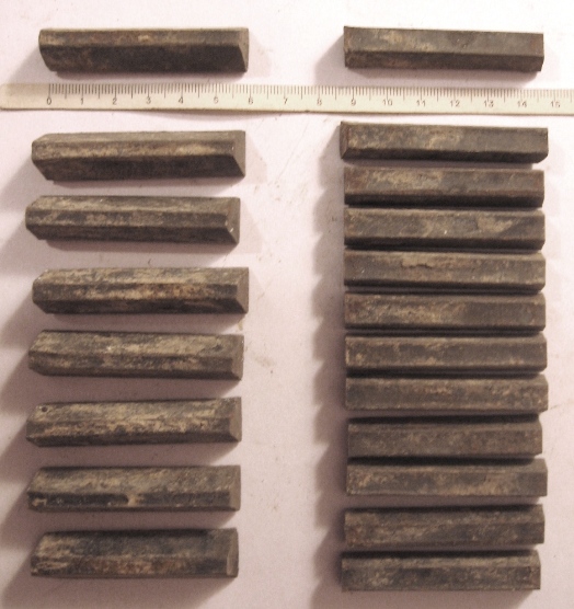

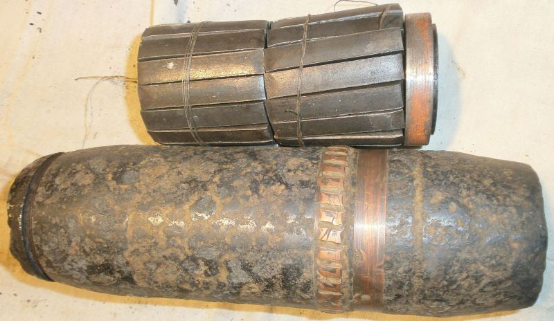

  9. votaga
    30.360
    Только там были не свинцовые шарики, а стальные призмы, 48 штук обычно, увязанные в 2 яруса.

  11. SCHULTZ99
    78
    это да, я в курсе, спасибо!
    А на фото несработавший снаряд, если есть и нарезки на пояске + начинка? Или просто для фото подобрали разные части?
