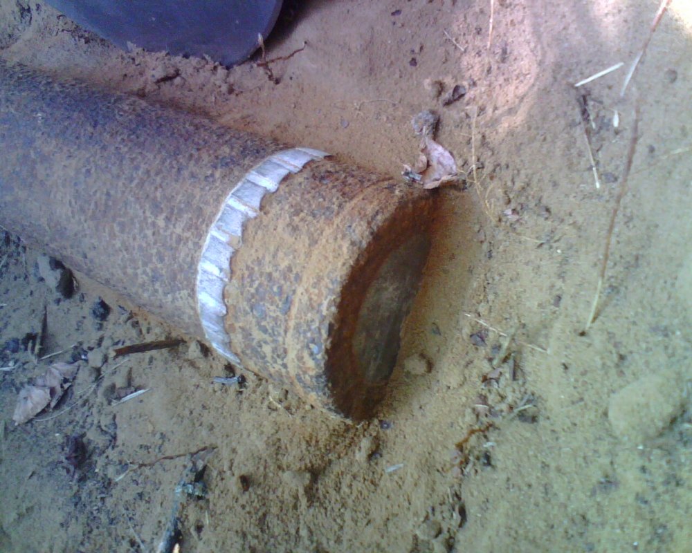

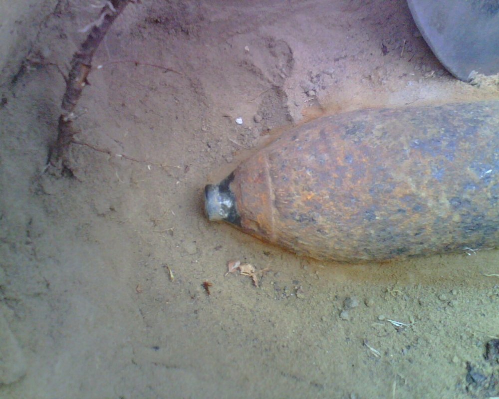

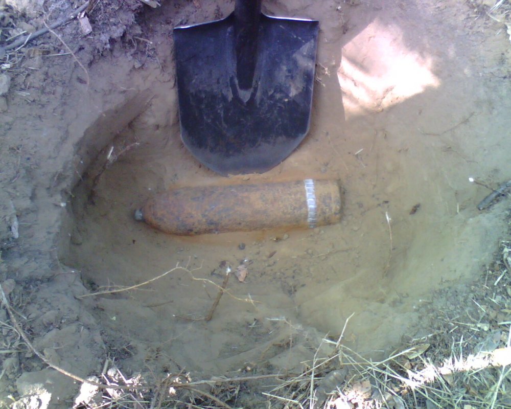

    День добрый всем, уважаемые коллеги.
    На очередном выезде уткнулись вот в эту радость.
    76 мм отказник, фугас, 94 года в грунте, ГВ.
    2 удара лопатой по взрывателю (не я), пока дошло, что именно копается... Вытерпел.
    [​IMG] [​IMG]
    Вид с тылу:
    Вопросы:
    1. В наших краях первый известный с подобным взрывателем. Предположу, что ударная детонаторная трубка типа ШнейдерЪ. Тип взрывателя определен верно? Француз?
    2. Чем может быть упакован поросенок? Каковы шансы нарваться на пикринку?
    3. Подлежит ли деактивации путем разбора (экземпляр единственный, утратить жалко) или пусть земля ему будет пухом, ибо по всем признакам на боевом взводе?
    4. И, в помощь к разрешению спора, насколько безопасно его было извлекать из грунта и переносить (метров 20) к новому месту проживания.
    С уважением,
    Billon

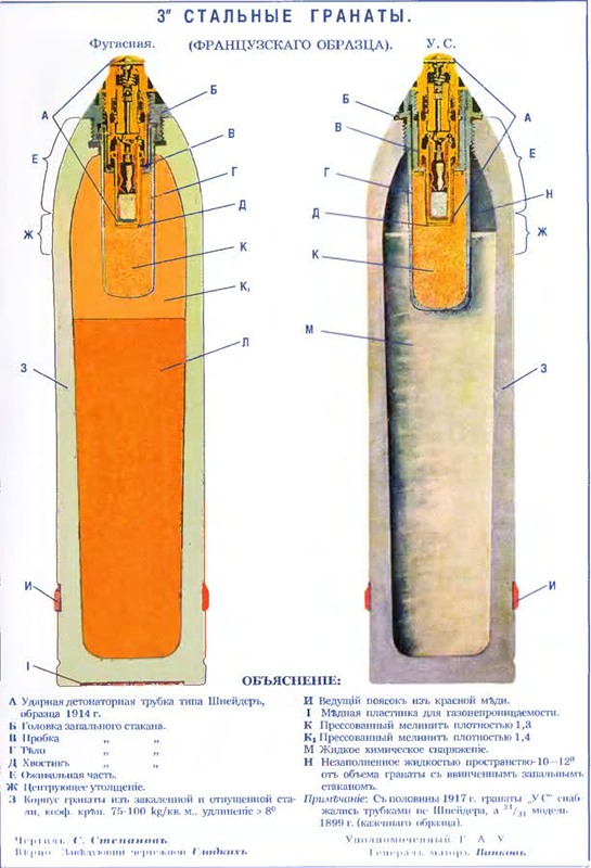

    Если медная пластина на донце, французкого образца, шнейдер и пикрин. Буду вечером дома скину схему

    Воп. Конечно интересный но у нас этой грязи достаточно.ПМВ прокатилась хорошо.Граната старого Французского обр. с ударной трубкой Шнейдера. По корпусу гранаты не видно чем был заполнен . Или пикрин или тротил.

    По всем показателям пикрин

    Ну а я ,что пишу----пикрин точно

  11. Fish-rv
    Fish-rv Stabsgefreiter
    1.048
    ukraina
    никаких проблем с перемищением его нет если не сработал тогда после выстрела то и сечас при перемещении не сработает держите схему ударной трубки и третий на ресунке ваш по остальных вопросах пишите в личку с ув

    В лесу, в песочке, практически верховой и хрюкалом к небу...
    Как версия - попал боком в дерево, потому такое положение в грунте, потому и не сработал.

    аргументируем. медная пластина на дне - для предотвращения прорывов пороховых газов в корпус с нежной пикринкой при выстреле.
    отказник опасен! только полный мудак(еесть тут один) пусть считает, что если шнейдер не сработал, то не сработает щас. взрыватель инерционный, потому переносить только носиком вверх. опастность изготовления с него ммг - весьма высока.
