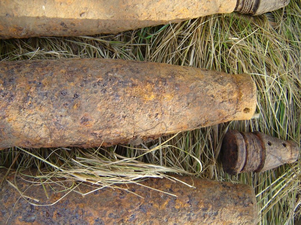

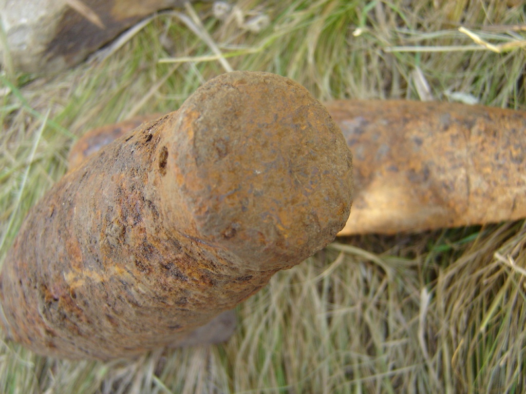

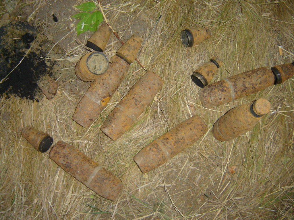

    Прошу подсказать правильно ли был определен тип гранаты!
    И только в место КТМа похоже вкручена заглушка ?стальная?

    Может не заглушка,а половина КТМа.Фото бы поближе:(

    Фото к сожалению пока только такое.
    Но таких было несколько штук и все
    на вид одинаковы.

    99% практика с инертным наполнением (песок с кусками арматуры как правило).
    1% что все же кто-то закрутил баллистическую пробку в осколочный снаряд.

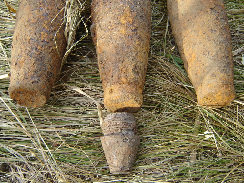

    А переходная втулка?
    Фото не дает полного представления.
    Но в живую хорошо видно стык с корпусом
    и засверловки под ключ.Сама пробка или заглушка
    плоская из металла.

    Привинтная головка имеет такой же внешний вид как и затравочный стакан. Все снаряды, что мне приходилось видеть в таком исполнении (с около десятком различных исполнений стальных заглушек) были практическими. А практика снаряжалась во все, что было под рукою. Но если хочется думать, что там пол кило желтого фосфора, переубеждать не стану =)

    Да просто среди обычных оф бр и прочих которые встречаются у нас на полях сражений.
    Нам попались первый раз такой вариант да и те в саперном сбросе где основная масса
    была без детонов.А эти не тронуты вот и возник вопрос.

    Не факт...См. схемы ОФ-350 и Д-350А. Если в РЖАВОМ снаряде с ОТСУТСТВУЮЩЕЙ ЯВНОЙ маркировкой Вы с ходу определяете его принадлежность - честь и хвала Вам. Да и по форме ТАКОЙ "заглушки" у меня большие сомнения..Уж больно она тянет на остатки взрывателя.

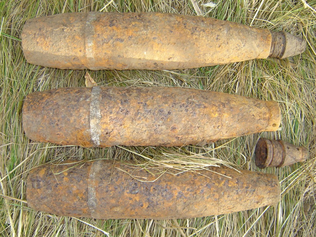

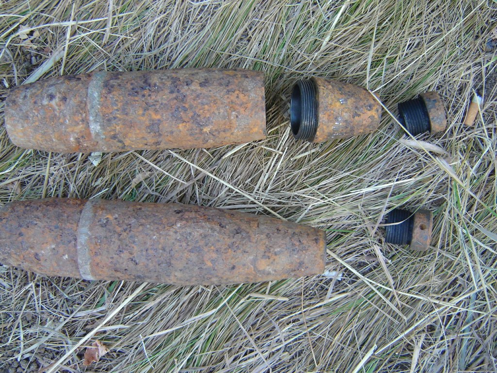

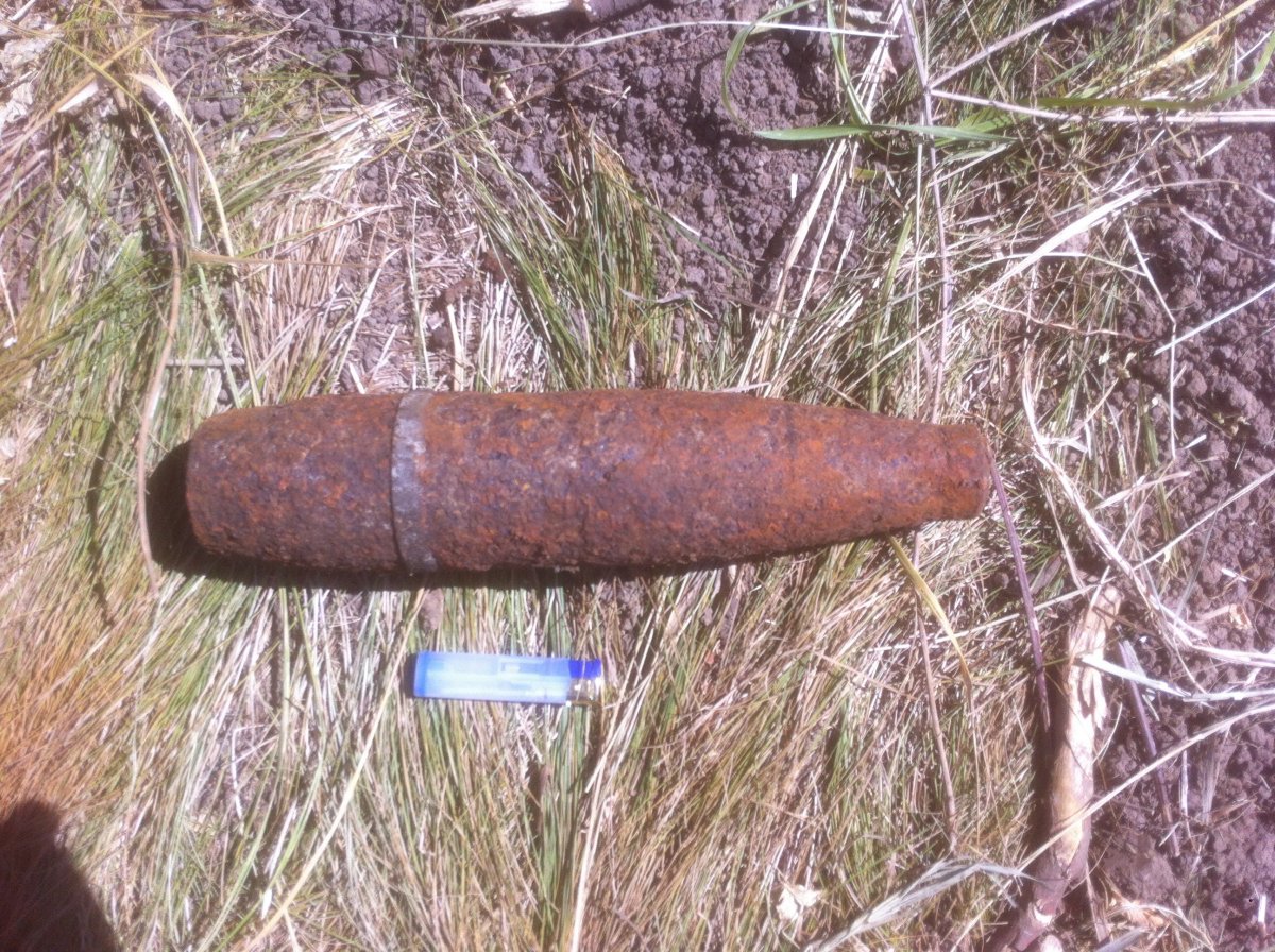

    Сделал сегодня доп.фото этих гранат.
    Для сравнения приложил ктм.
    Ну и сама заглушка абсолютно ровная
    и не на конус как ктм да еще и засверловака есть.
    Для себя пока ответа не нашел.По схеме что с размерами
    выше вполне похож.Какие еще будут мнения?

    Таки да.Заглушка.Но тогда получается,транспортировочная.Как вариант,везли насыпью,а не в ящиках,как должно быть.Головы отдельно.Просто перед использованием вкручивали головы.
    Ведь как показано у Дервиша,на самом КТМе,сверху тоже заглушка(фото,отмечено стрелкой),которую перед боем должны по идее выкручивать.Под ней залито стекло или что то на подобии.Мы с камрадами нашли гору скрученных заглушек возле Малина.Там пушкари стояли.
    Так что ваш вариант,я вижу такой,какой описал выше.

    На КТМе, сверху не заглушка а колпачёк,так как взрыватель двойного действия то при снятии колпачка он устанавливается на мгновенное действие а если колпачёк не снимать, то это установка на инерционное действие.
    Под колпачком мембрана из фольги, под ней деревянный или пластиковый ударник.

    Насколько мне не изменяет память, при очистке складов времен ВОВ на тех же Фурсах весь не окснаренный боевняк шел с мастичными транспортными пробками. А при работах на полигоне вся практика имела именно такие стальные заглушки, как цилиндрические так и со скосом. Причем довольно много было снарядов с привинтной головкой. Даже по Лозовой помню, что после замены пробок и взрывателей МП, которые позже использовались заместо щебня, все пробки были мастичные, на снарядах уже стояли пластиковые пробки.
    Если получится, заеду к товарищу, у него есть точно такой же снаряд с точно такой же стальной заглушкой и привинтной головкой, сфотографирую. Снаряд был практическим. Как-то так:)

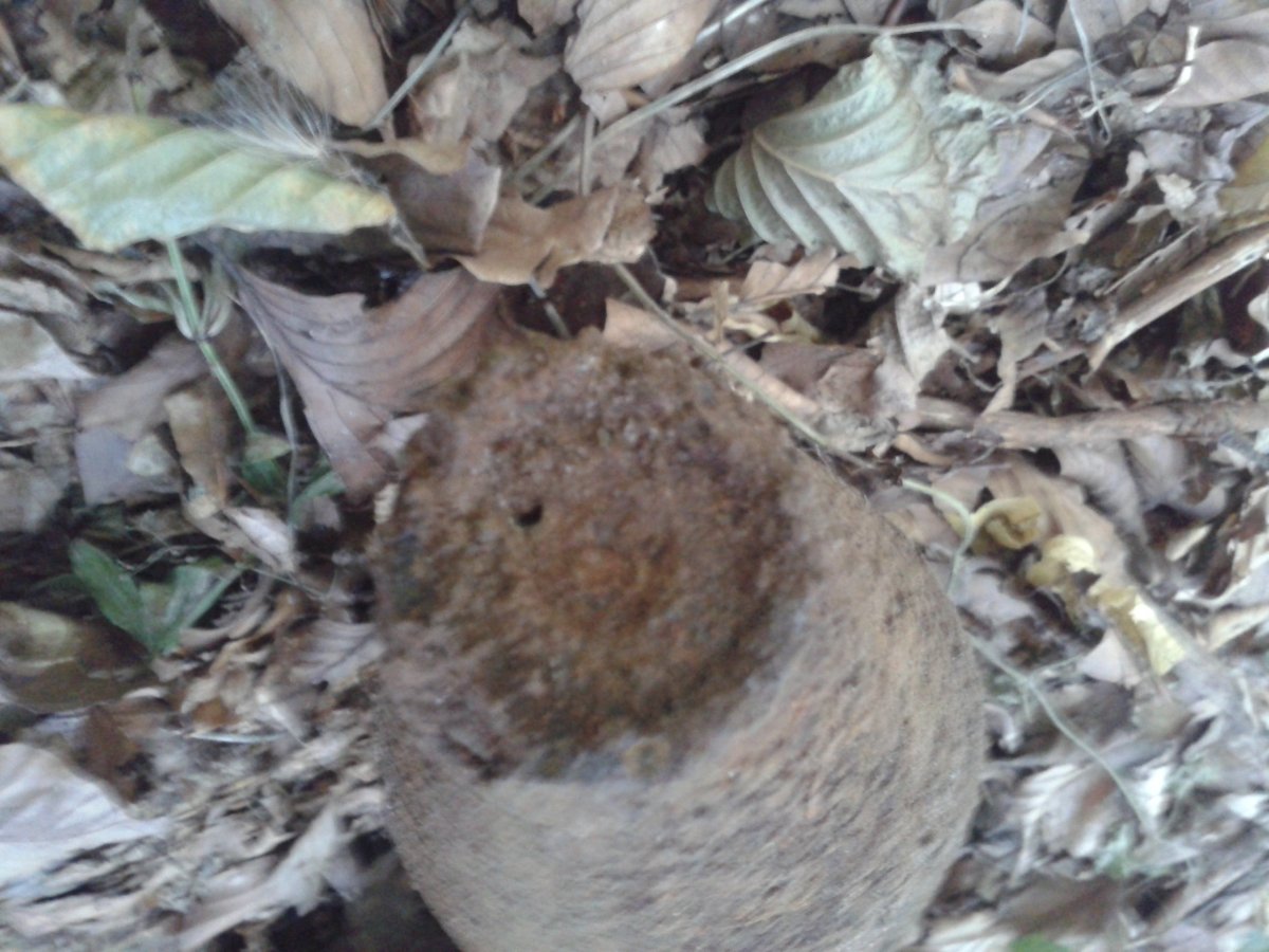

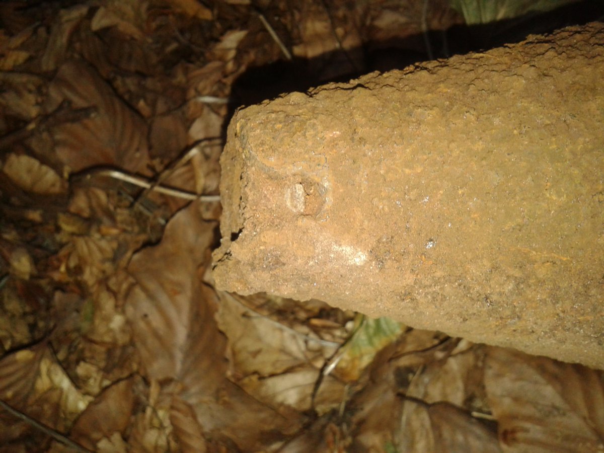

    всім доброго.надибав пристрілочну гору...там такі 122мм(багато і всі однакові)походу такі самі???але якщо практик то чому один розірваний??? Фото-0012.jpg Фото-0013.jpg Фото-0015.jpg

    Придивіться уважніше,на фото автора теми пробки циліндричної форми а на Вашій конусної і дуже схожа на залишки взривака!

    я замітив,але 6штук однаково обломані...???можливо вони різні були...яле як явже казав один розірваний був.
    впринципі непотрібне залізо,обсуждати нема що...закопати як найглибше і все.

    Залишки взривака схожі на РГМ

    Мне-вот, тоже видится огрызок РГМ-а.

    питання як вони всі так одинаково пообломувались????

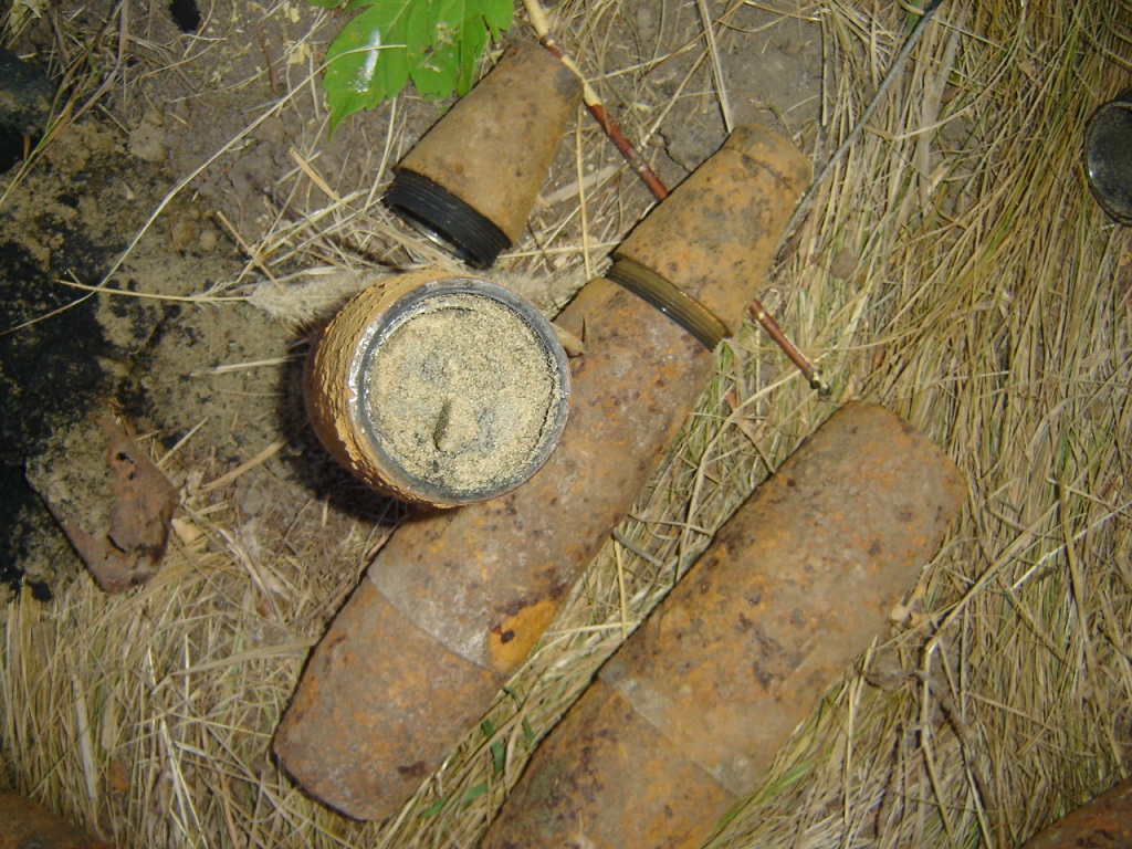

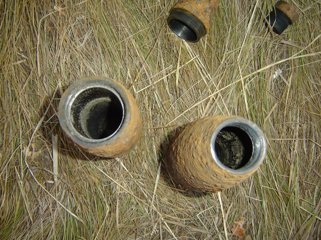

    Снимаю шляпу с полнейшим уважением и знанием мат.части! Вы оказались абсолютно правы по поводу практических
    Сплошной песок или песок с мусором в виде металлической стружки и всяким шмурдяком.И все это закрыли металлической заглушкой.
    И стойким запахом мазуты.похоже что после уборки у станков все туда и засыпали.
    Еще раз спасибо за науку.

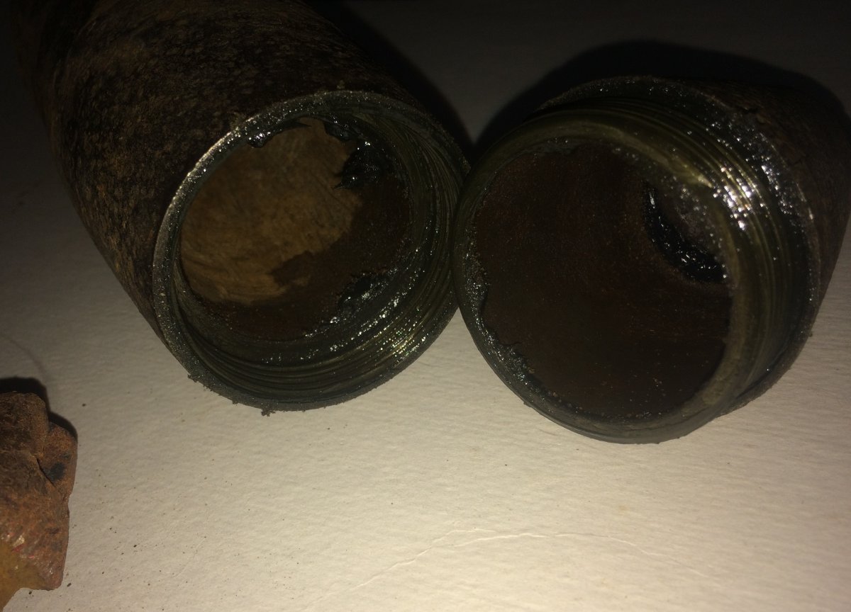

    КТМ-1 с пустым стаканом. В стакане пробка или деревяшка. Частично нет ударников, либо только ударник, без пластиковой или деревянной кнопки.
    Внутри самого корпуса от пустоты или какого-то мусора с арматурой, до снаряжения, похожего на ЧП, либо уголь, торф или начинка из противогазных бачков. Но не горит. Встречались также с залитым чугуном, с прессованными опилками, представляющими непробиваемую массу.

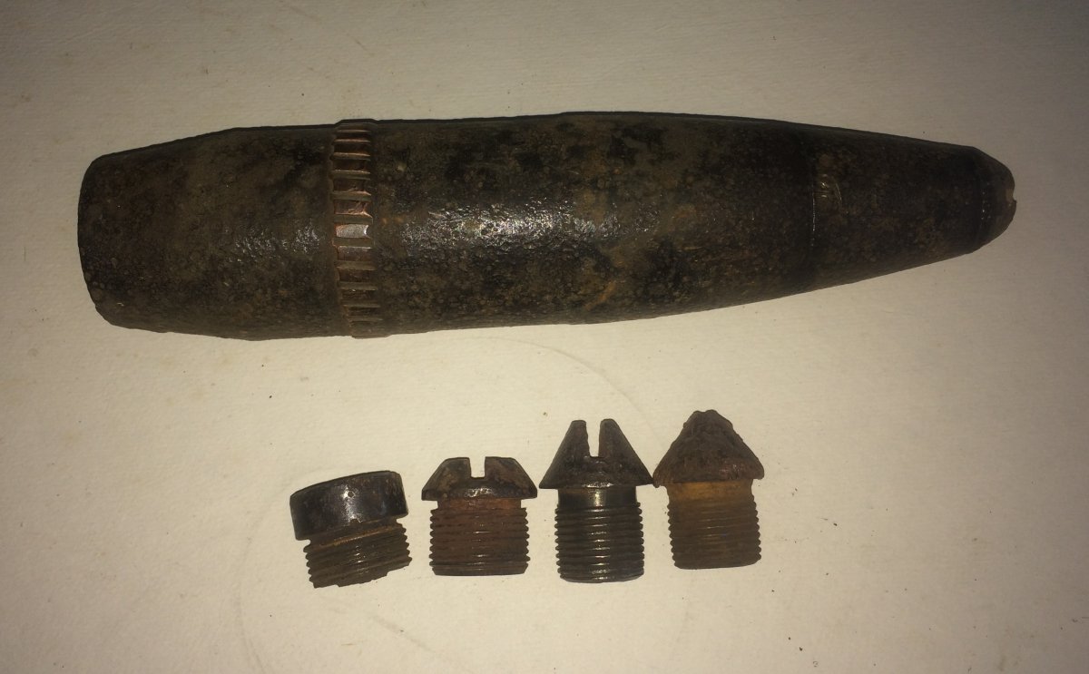

    Сегодня наконец-то добрался до знакомого и сфоткал практику. Заглушки могли быть разнообразные, включая мастичные пробки.

    Смотря, что именно интересует. Знаю, что конкретно с такими заглушками проводили испытания пушек после ремонта, они использовались до начала 30х. Позже стали использовать и мастичные транспортные пробки, доводя вес снаряда металлическим мусором. В войсках в то время (до войны) в снаряд с песком ставили боевой взрыватель, но это информация из непроверенного источника.
