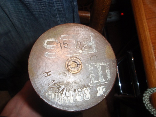

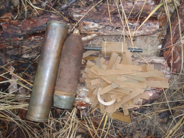

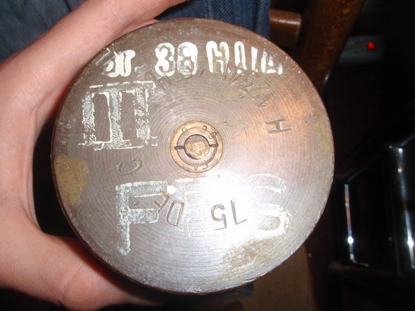

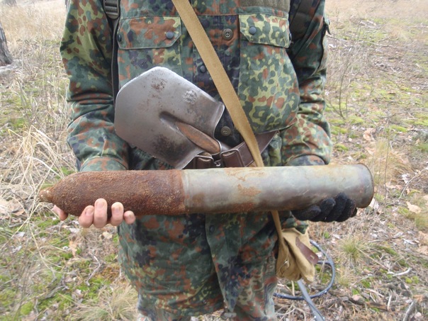

    Нашел вот такой снаряд.
    Определил как 75 мм. нем. кумулятив.

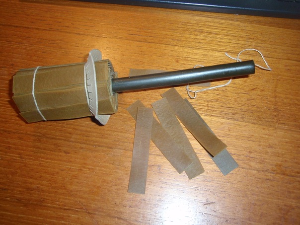

    Но при "вскрытии" очень удивило кол-во пороха,пластмасовая трубка по середине вокруг неё был обвязан порох,да и сама форма пороха.
    То что его уже разкурочивали,вариант отпадает,вальц больно дерзкий был,сам еле разшатал :D :)
    Гильза,между прочим была заполнена порохом,максимум на 40 %

    Так,вот вопрос,всё так и должно быть,или нет!?

    Вам попался не простой кумулятив, а довольно хорошая и редкая находка - учитывая именно "комплект". Кумулятивный выстрел на базе гильзы к французской 75-мм полевой пушке обр.1897-го.
    7.5cm Gr.Patr.38/97 HL/A
    http://reibert.info/forum/showthread.php?t=200397&page=2

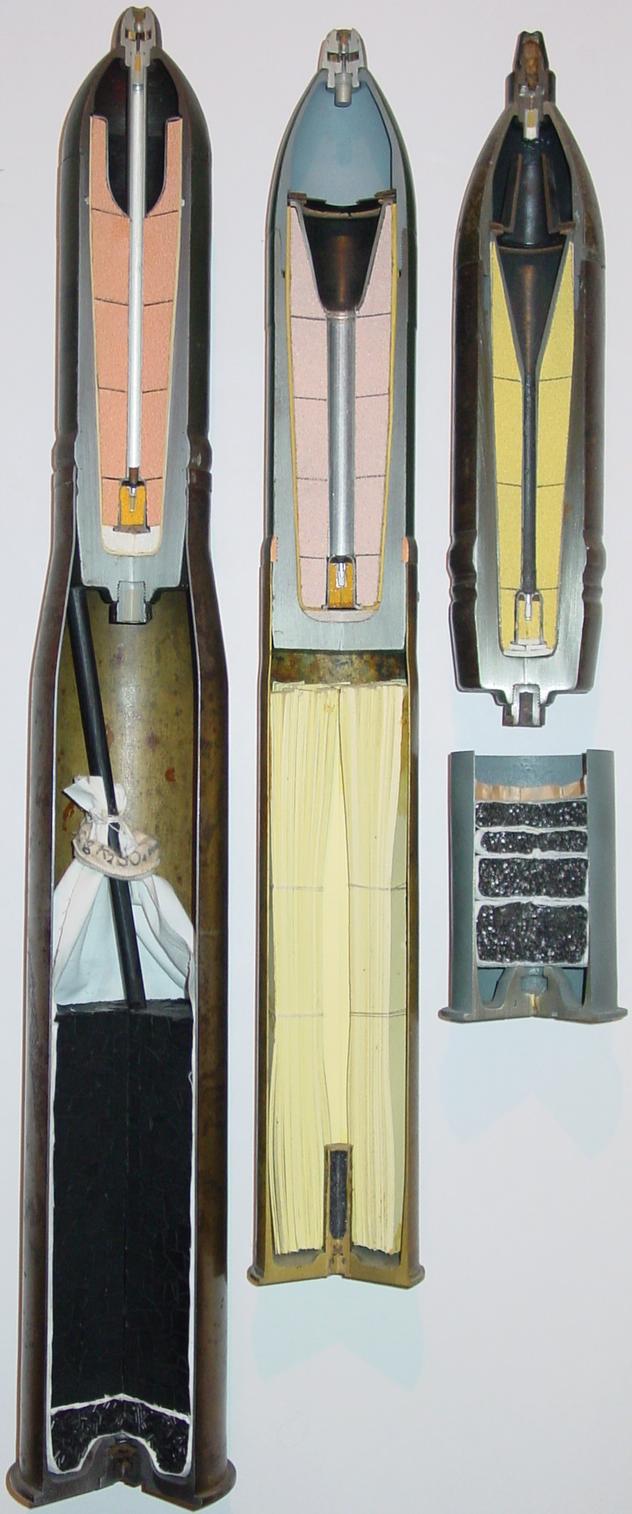

    А что порох? Он обычный, ленточный, весом 345 грамм и марки "BC". Посередине - калиевый пламягаситель. Всё относительно обычно.
    Болванка - вариации только с воронкой и с типом нижнего детонатора. Это по версиям A-B-C что на фото снизу. У вас А, но воронка будет как у среднего.

    Если кратко по пороху.То в унитарных выстрелах навеска пороха максимальная в бронебойных выстрелах,чуть меньше в осколочно фугасных,и совсем мало в куммулятивных.

    Эта пластмассовая трубка имеет характерное свойство гореть так же, как и порох. Интересно, к чему бы это?;)
