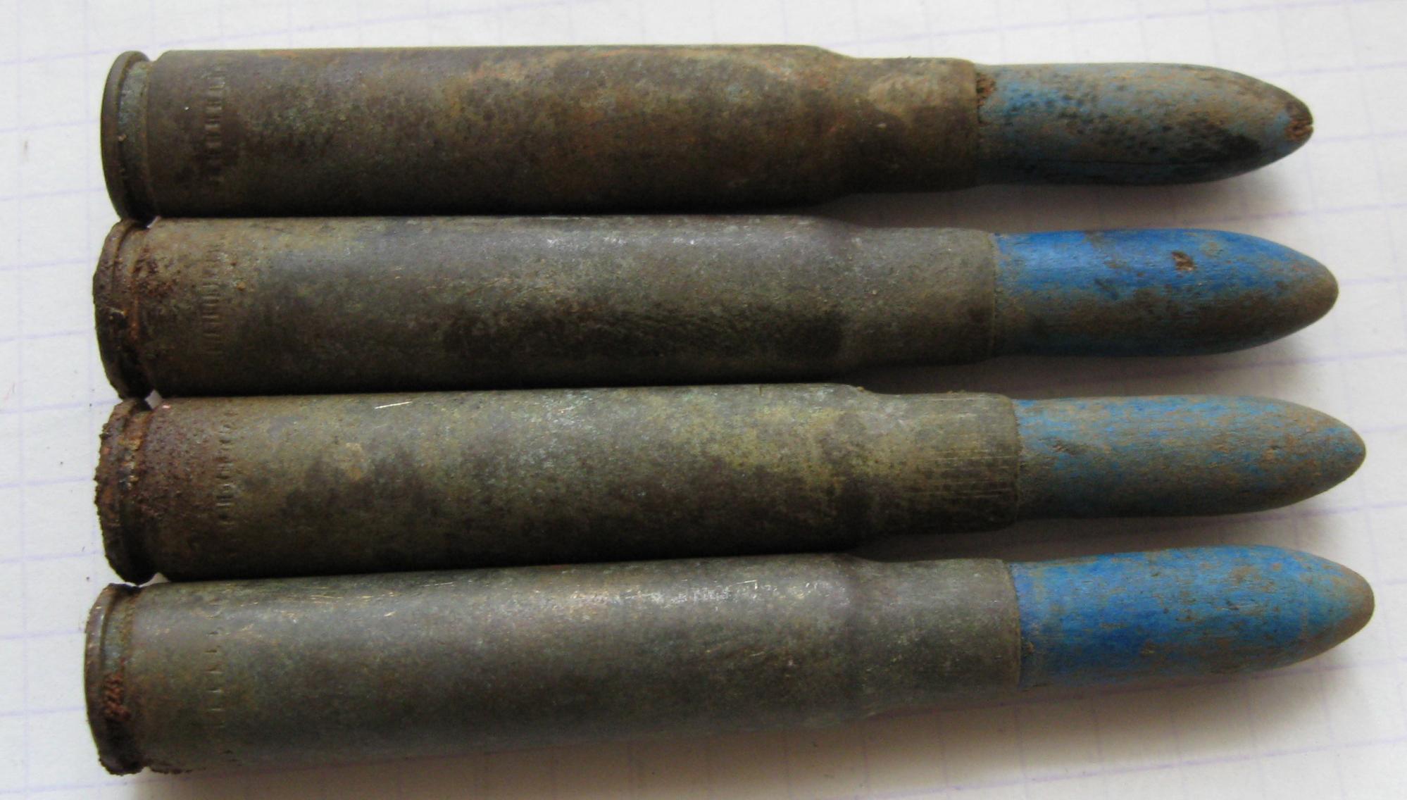

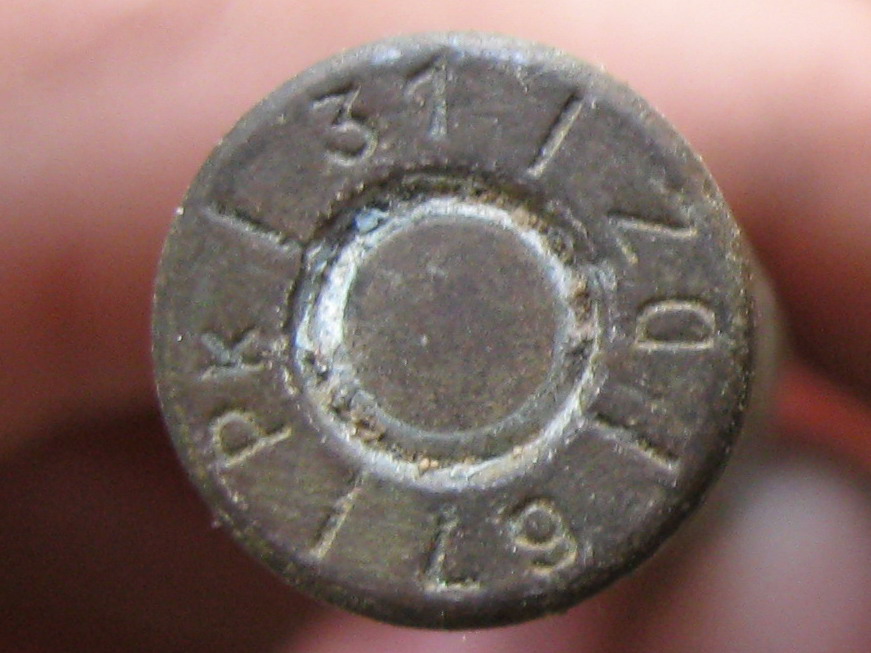

    Сегодня в процессе поиска, из под лопаты выскочили четыре патрона с деревянными пулями. До этого если такие и попадались то с напрочь отгнившей пулей, от неё оставался лишь кусочек деревяшки в дульце гильзы. Кто что может сказать по маркировке.

    Pk - Poland, Warsaw, Zaklady amunicyjne POCISK Sp.akc. - производитель
    Dz - Walcownia Metali, Dziedzice - поставщик металла.
    1931 год
    латунь с содержанием меди 67%
    цвет пули определяет назначение патрона (навеску пороха), вот только что такое синий не помню:)

    Рифление у донца говорит о том что гильза перезаряжалась один раз, патры вышибные, может к мортирке.

    Патрон холостой, а не вышибной. Дульца вышибных 7,92х57 у поляков зажимали в звезду.
