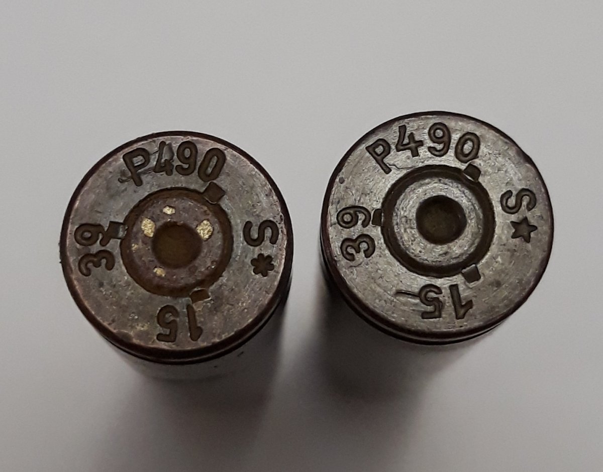

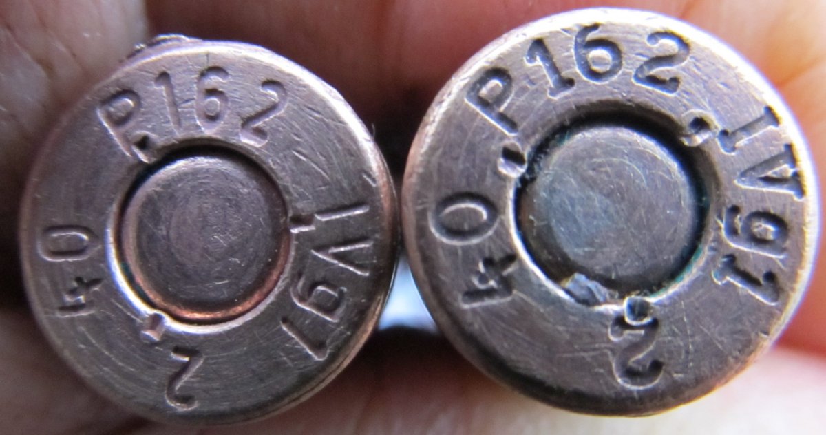

    Вітаю, і в мене знайшлись подібні гільзи, партія та ж сама, а шрифт різний:)
    Otryta, Roma_1985, Schanz та 6 іншим подобається це.
  5. Unnamed Player
    Unnamed Player General-major
    34
    55
    8.498
    Штамп зносивсь, замінили на інший, звичайна справа при тих об'ємах.

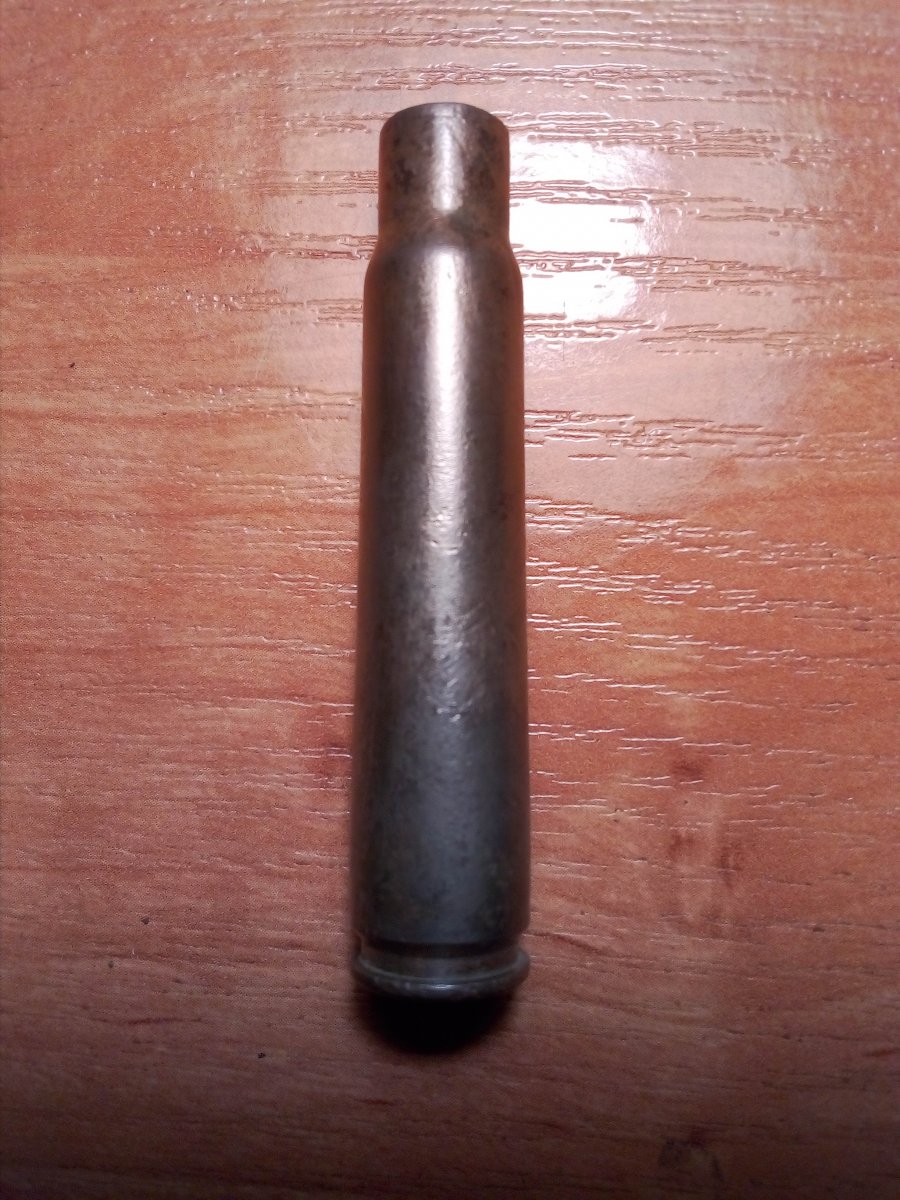

    Вот с такими накатками, вижу впервые. Как понять ? Судя по виду капсюля- патрон использован как вышибной. Дульце подвальцовано, скруглено внутрь.
    -З повагою-

    Холостой был.

    ...як на мене, то різниця у шрифтах і зірочкАх свідчить лише про те, що регламентОвано (педантичними німцями) було ТІЛЬКИ розмір літер.
    Стиль шрифту - НІ...

    Капсюль имеет вид , как после выстрела , оказавшего большое давление. Капсюля , при холостом выстреле, выглядят по другому.
    Но не об этом. Видел и неоднократно находил гильзы и патроны (холостые и вышибные) с одной , или с двумя прямыми накатками. В этом случае , их ,аж четыре... Интересно, с чем это связано.
    - З повагою-

    ИМХО, капсуль имеет вид - как после неоднократных ударов ударником. И четыре накатки на этой гильзе напоминают похожие на те что были на учебных патронах 6,5 Арисака по WW1. Не исключено что просто пуля выпала из гильзы или ее вытащил кто-то.

    Это был не учебный патрон. Холостой или вышибной , единичного отстрела . Капсюль холостого, после выстрела выглядит по-другому. Давление, не прижимает капсюль , плотно к зеркалу затвора. В данном случае , патрон германский, Арисака и пр. , ни при чем.

    Количество накаток соответствует количеству переснаряжений патрона, в данном случае их было 4. Такие гильзы встречаются крайне редко, большенство гильз отбраковывается раньше.

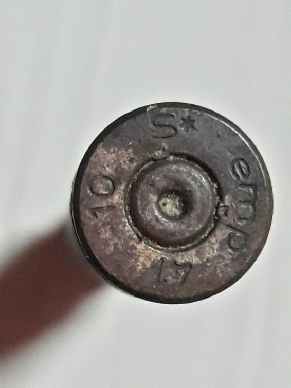

    Вітаю колег, натрапив на фото ось такого клейма. Вроді як звичайна гільза Мавзера 7,92Х57. Але чому рік виготовлення і матеріал гільзи поміняні місцями? Це норм чи ексклюзив?
    Дякую всім за участь у визначенні і обговоренні. :beer:

  22. Antis
    Antis Oberfeldwebel
    -1
    336
    Г. Харьков
    Для данной партии это нормально, а в целом... Р120, а потом и emp ставили штатную маркировку как минимум, с 33 и по 45 годы. Выпадает только период с 10 партии 41 года и по 5 партию 42.
    ЧТО ЭТО БЫЛО - не знаю, самому интересно.

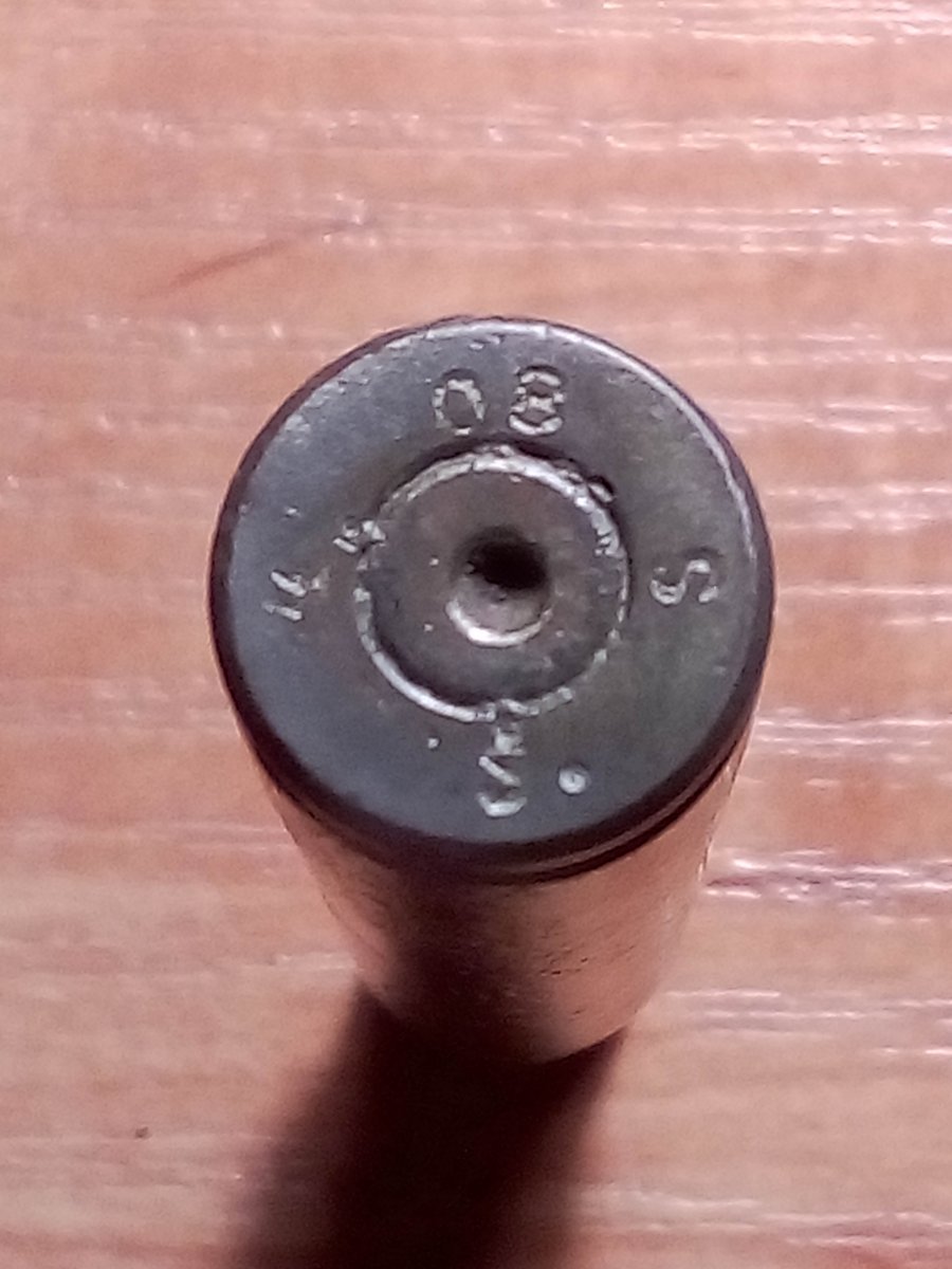

    S.4 08 S (Кл).jpg Доброго времени.
    Возможно будет интересно. Нашлась гильза с точкой после ,,S,, . До этого, находил только ,,D.,, , ,,H.,, и ,, UN.,,
    ,,S.,, - впервые.
    - З повагою-

  24. Antis
    Antis Oberfeldwebel
    -1
    336
    Г. Харьков
    S с точкой выпускались практически всегда паралельно с просто S, так что это просто фактор везения.
    https://patronen.su/index.php?action=gallery;sa=view;id=2380
    https://patronen.su/index.php?action=gallery;sa=view;id=2383
    И даже с точками после двух S на учебном патроне:
    https://patronen.su/index.php?action=gallery;sa=view;id=2588
    Лера ОУН-УПА та GINDENBURG подобається це.
