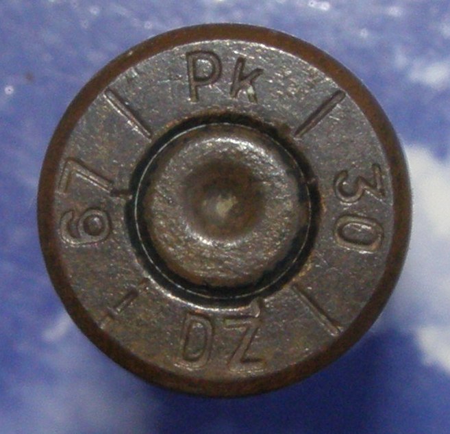

    Чехословацкого производства, первый раз такиие попали

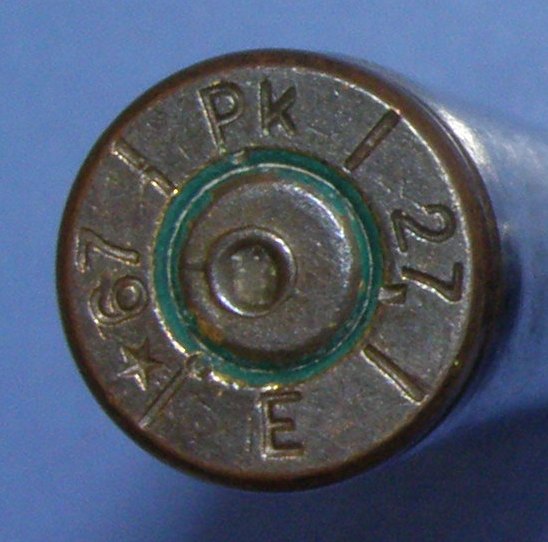

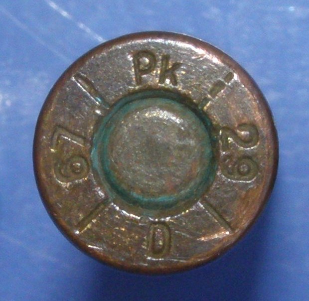

    А стальные переснаряжали?
  5. Птица Говорун

    ...тоже интересно - почему переснаряд ??
    похоже, это обычная гильза с-под МГ-42

    цвет первого капсуля вас не смущает? в стальной, то гильзе?

    На гильзе следы кримпа,а на капсюле их нет.

    ...та, обычный капсюль.
    ну, трошки вЫдуло наружу...

    Если и переснаряжали то во время войны так как гильзы найдены мной лично в окопе, кроме этих двух еще где то штук 200 настрел пулеметный с загнутыми краями

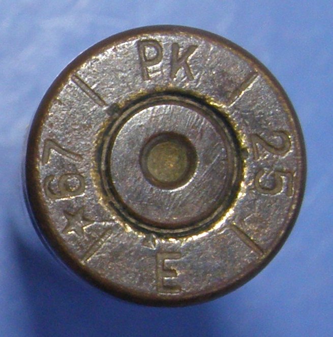

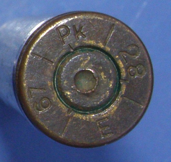

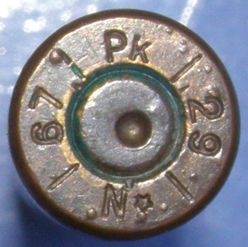

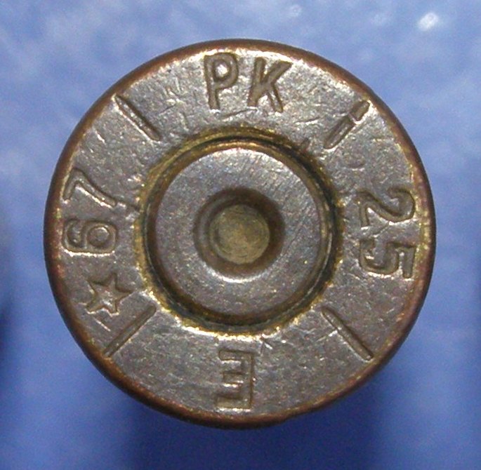

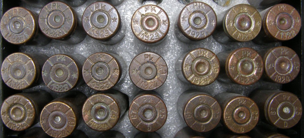

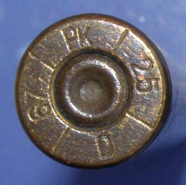

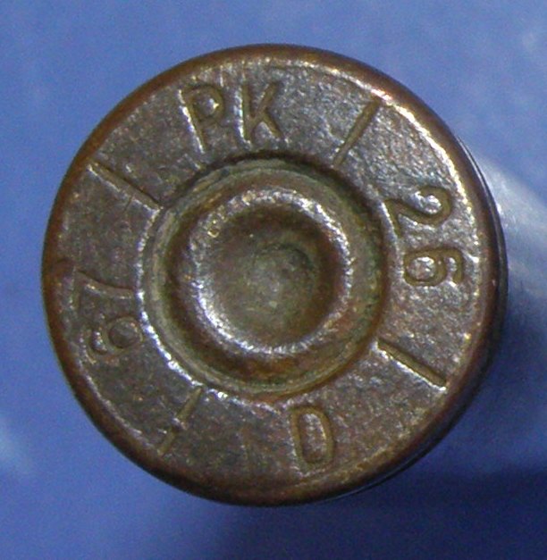

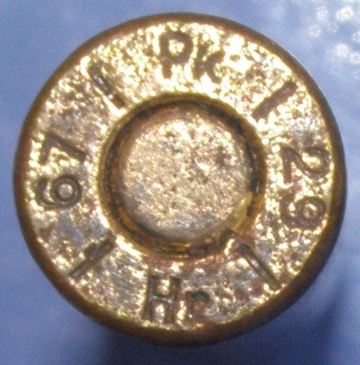

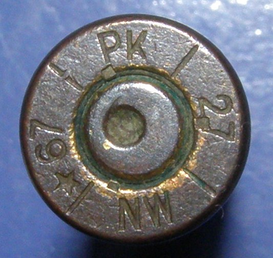

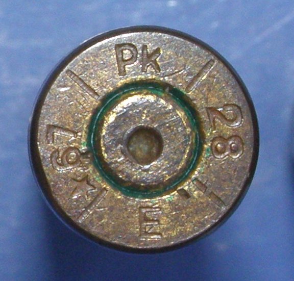

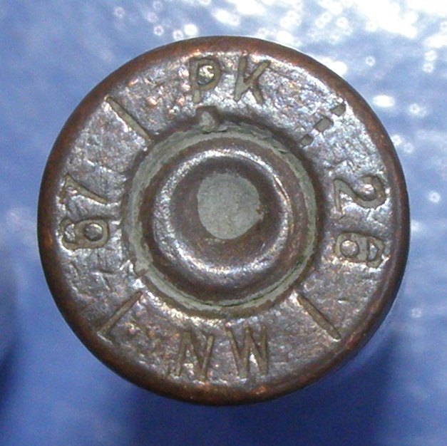

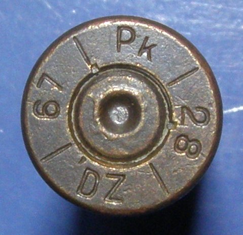

    Выложу еще кое что из своей коллекции клейм Маузер 7,92х57 в развитие темы, ранние "Pocisk" S.A. Варшава
    Различие штампов 1923-25гг.
    P101001.JPG P101002.JPG P101003.JPG P101004.JPG P101005.JPG P101006.JPG P101007.JPG P1010010.JPG P1010011.JPG P1010012.JPG P1010013.JPG P1010014.JPG P1010015.JPG P1010016.JPG P1010017.JPG P1010018.JPG P1010019.JPG
    Останнє редагування: 25 тра 2017
    ArtBorsuk, DRAMMATURG, LesNick та 5 іншим подобається це.
  14. A10A
    A10A General-leutnant
    21.597
    Київ, Україна
    ...какое-то довоенное польское стрельбище+тактическое поле
    (иначе откуда гильзы холостых патронов ??)

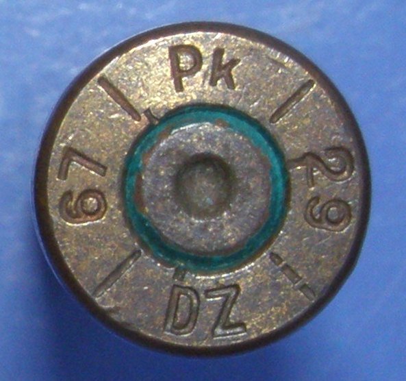

    А интересно как различаете какой патрон был, по капсулю?
  16. Carl Zebisch
    Carl Zebisch Oberst
    40
    60
    6.238
    Bassarabia Cetatea-Alba
    Да, по капсюлю, у холостых меньше его выдувает. С 3 по 5 были холостые

    на холостых - накатка чуть выше протОчки
    И "кримпов" на капсюле нету...
    manfredd та GINDENBURG подобається це.

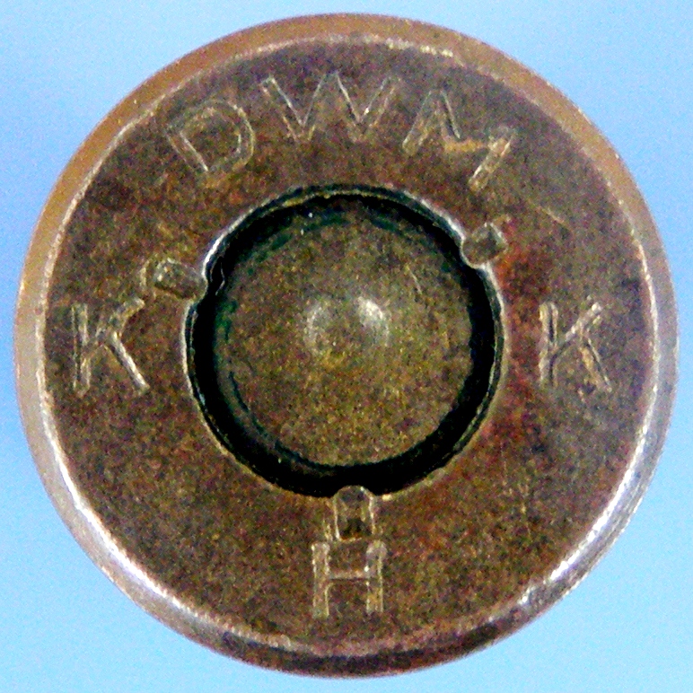

  19. Jawist
    Jawist General-major
    17
    26
    7.529
    Слобода

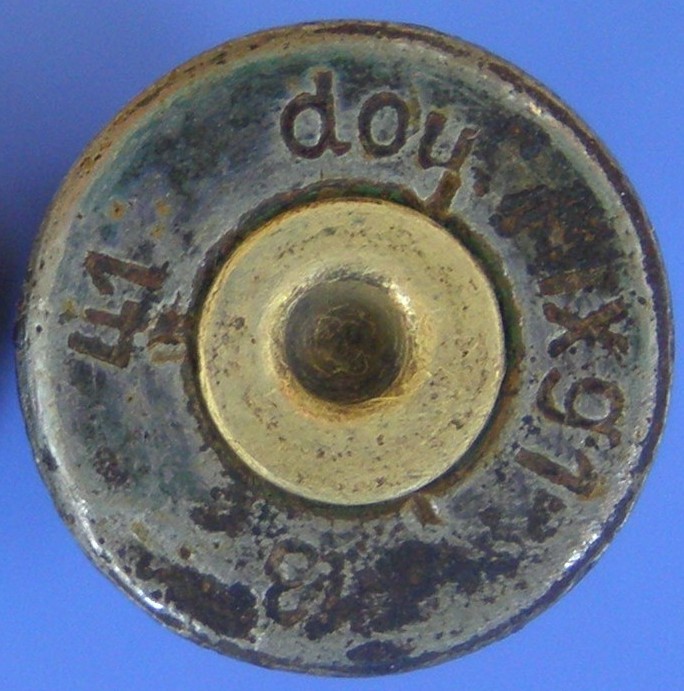

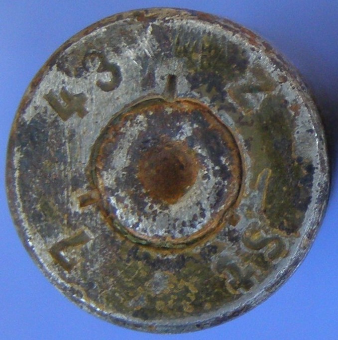

    Добрый день добавлю такое клеймо! находка моего знакомого с Германии. может подскажите по производителю
    Lakki подобається це.
  20. Carl Zebisch
    Carl Zebisch Oberst
    40
    60
    6.238
    Длина гильзы какая?
  21. Jawist
    17
    26
    7.529
    Слобода
    да обычная маузеровская гильза 7.92х57
  22. Carl Zebisch
    Carl Zebisch Oberst
    40
    60
    6.238
    А мне кажется там нет 57мм, а где-то 56 и может оказаться далеко не маузеровской гильзой к примеру 8х56 Маннлихер-Шенауэр
    Рейнджер подобається це.
  23. Blut Spende
    Blut Spende Oberfeldwebel
    325
    Morgen land
    Гільза була проточена на токарному верстаті, тому і здається коротшою. Якщо збільшити зображення торцової частини, то в трьох місцях, вище і нижче проточки, видно залишки клійма.
    Рейнджер та Jawist подобається це.
  24. manfredd
    manfredd Stabsfeldwebel
    19
    40
    1.777
    Украина Харьков
    Deutsche Waffen und Munitionsfabriken
    Рейнджер, анат3, Bogdanternopol та ще 1-му подобається це.

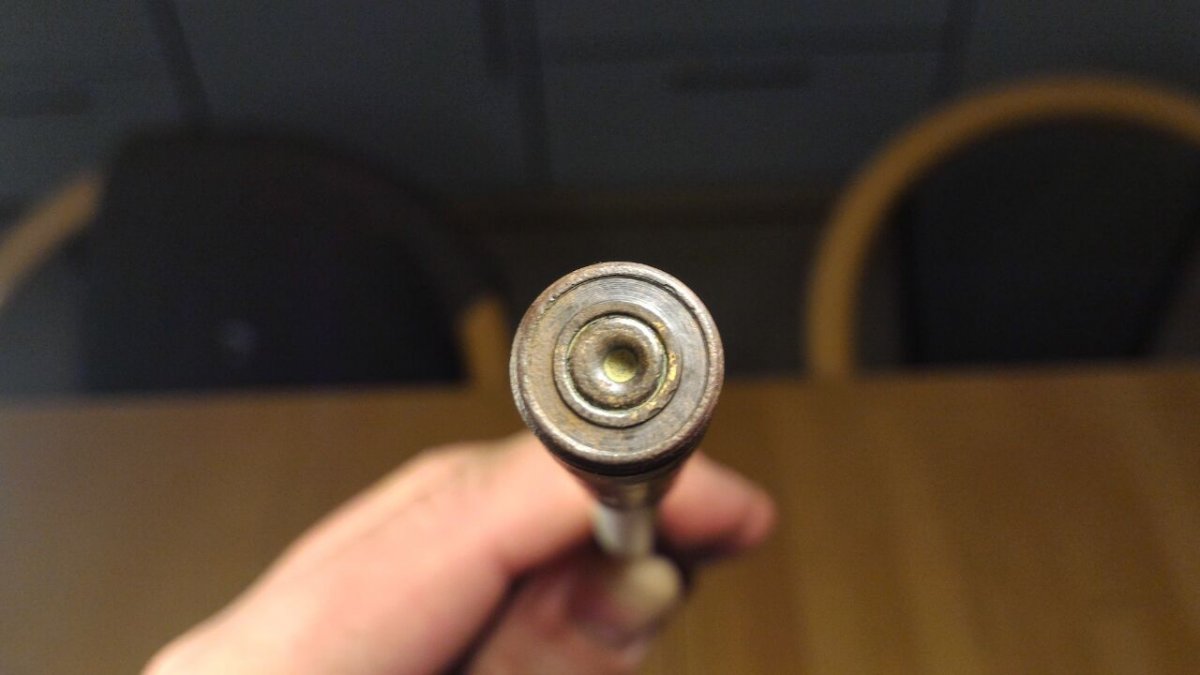

  25. Jawist
    17
    26
    7.529
    Слобода
    Может эта проточка означала что патрон перезаряжен? видел по бокам насечки делали, здесь может проточку сделали.

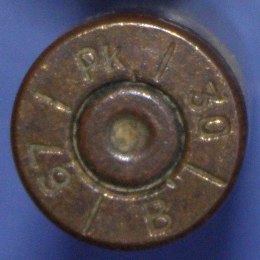

  26. анат3
    анат3 Obergefreiter
    18
    69

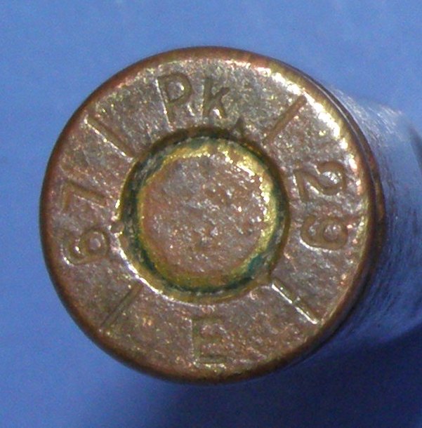

    Еще вот такое клеймо
    Рейнджер, николс011, manfredd та ще 1-му подобається це.
