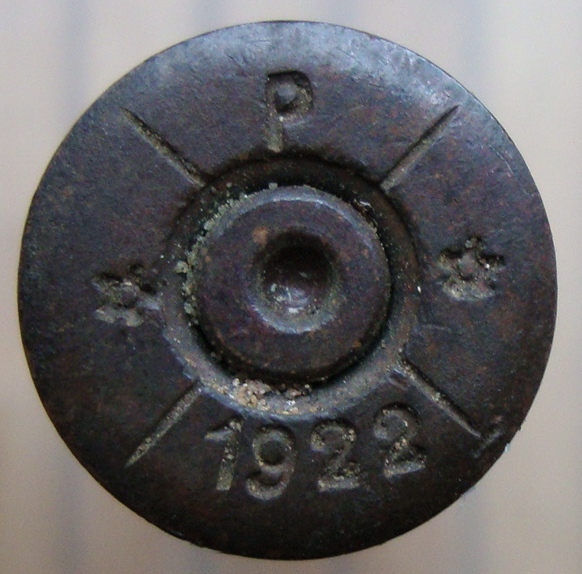

    Дикое Поле
    Hirtenberger Patronen und Zundhüntchenfabrik, изготовленный в Нидерландах, на заводе, построенном Hirtenberg в Дордрехте после перемирия 1918 года.

  3. GINDENBURG

    Красивый. Лежал такой в коллекции - думал, что Polte :D:D:D

  5. DRAMMATURG

    Вот http://www.municion.org/792/792x57_03.htm
    Это оттуда.
    P
    1925
    Hirtenberger Patronen und Zundhüntchenfabrik, изготовленный в Нидерландах, на заводе, построенном Hirtenberg в Дордрехте после перемирия 1918 года. Голландия 1925
    [​IMG] P
    1929 Hirtenberger Patronen und Zundhüntchenfabrik, автор Hirtenberg. Австрия
  6. GINDENBURG
    GINDENBURG General-major
    81
    136
    9.180
    Там бывает много ошибок...
    Но в этом случае лично я - пас...
    С уважением, Саша.
  7. Valduha
    Valduha Oberleutnant
    1.513
    Latvia, Madona
    В полне возможно, что Вы правы. Дело в том, что после WWI победители Австрии разрешили производить боеприпасы только на одном предприятии, и это не был Hirtenberger Patronen und Zundhüntchenfabrik. Производство было перенесено заграницей.
    Это наподобие автомобиля VOLVO 300-ой серии. Производство в Нидерландах, а машина вроде бы как Шведская.
    DRAMMATURG подобається це.
  8. manfredd
    manfredd Leutnant
    25
    47
    1.920
    Украина Харьков
    только для информации. Патрон 9х19 ("Люгер")., изготовленный филиалом Хиртенбергской фабрики в Нидерландах — N.V. Nedrlandische Patronen-, Slaghoedjes- en Metalwaarenfabriek, Merwede ( из статьи "Si vis paсem…9х19")
  9. DRAMMATURG
    DRAMMATURG Oberfeldwebel
    29
    394
    Дикое Поле
    Какому же источнику верить?

  12. Kugel
    Kugel Moderator
    1551
    2.947
    5.363
    Спасибо, что отметили! Я думаю, что в нашей с Трёшкиным статье - ОШИБКА!
    Каюсь.
    Это не голландское призводство.
    1. Книга по истории Хиртенберга утверждает, что при их помощи завод был постороен в Голландии, но коды были D или Do. Ничего про маузер (кто хоть раз видел голландский 7,92 маузер) и ничего про 9х19 их производства нет.
    2. В книгах Мётца тоже как-то ВСЕ клейма формата " * P * год" - это исключительно Хиртенберг. Как-то ему я склонен доверять больше.
    3. В книге Wilhelm Micke (http://www.waffenbuecher.com/publik...mmlervereinigung/beutepatronen-der-wehrmacht/) все представленные калибры с такими клемам - все Хиртенбергские. Причём большинство показано с оригинальной укупоркой этих патронов, и там везде есть чёткое указание производителя - Хитенберг! Тут я склонен ещё больше верить уже не только тексту, а своим глазам.
    4. Ну и там по мелочи.... хараткетные клейма, шрифты и т.д. Эту "девятку" ни с чем нельзя спутать...
    Так что ещё раз сори за ошибку в статье.
    С ув.Kugel.
    В "Справочном" оставил только сообщение ТС с фото, а всю обсуждалку перенёс в отдельную тему...

  13. manfredd
    manfredd Leutnant
    25
    47
    1.920
    Украина Харьков
    Небольшая реплика.В статье А.Борцова о патронах Нидерландов (Мастер-ружье- август 2006 года) есть "Как ни странно,но производство патронов парабеллума в Нидерландах так и не было налажено.Единственная попытка,предпринятая в 1930 году не увенчалась успехом,натолкнувшись на технологические трудности.....не смогли наладить выпуск гильз с необходимым допуском по длине и с заданной формой проточки."Спасибо уважаемому Kugel за верное толкование этого вопроса.
  14. DRAMMATURG
    29
    394
    Дикое Поле
    Значит все таки Австрия. Всем большое спасибо , за помощь в решении этого возникшего вопроса.
