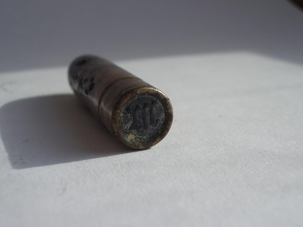

    вот такой маузер.пуля свинцовая,сверху хромирована(при почистке хром частично ободрался).не оболочка,а именно хромовое покрытие-как фольга.кому-то такое встречалось?насколько редко вообще попадаются? [​IMG] маркировка,увы,съедена коррозией.

  3. Хромована по СТАЛІ, чи хромована по СВИНЦЮ?
    Чи є маркування на денці кулі?
    ПС: наскільки пам*ятаю -стандартно у М88 сталь, плакована мельхіором (біла) чи томпаком (жовта).
    Але - У ранніх зразків - латунь, вкрита НІКЕЛЕМ!
    Можливо це він...

    хромована саме по свинцю.кулю не виймав-про маркування денця нічого сказати не можу.маю декілька м88,там дійсно сталь,покрита мельхіором.на комерційних початку 20 ст. теж сталь(перевіряв магнітом).а хромований свинець трапився вперше...на муніціоні є схожа,написано-бала хромада,тобто куля хромована,але неясно-по свинцю чи по сталі...

    Лучше всего вытащить пулю - все равно патр без маркировки коммерческой и коллекционной ценности не имеет. Скорее всего оболочка сгнила полностью, на свинце имеют место остатки покрытия внутренней части оболочки. Хром на пульные оболочки, на сколько я знаю, не наносили, т.к. он быстро "убивает" канал ствола (не зря сами каналы стволов хромируют). Это может быть никель, может мельхиор - на фото плохо видно.

    Да чего тут голову ломать, пуля на фото гораздо уже чем положено ей быть – коррозия схавала верхний шар оболочки до нуля вот и остался свинец, ну если «маркировка,увы,съедена коррозией». Вот один для сравнения. Надо вытягивать пулю, тогда будет на 100% ясно, там и так единственное, что представляет интерес, так маркировка пули.

    Давайте несколько загасим полемический накал и в моём лице попросим топикстартера(chejen) сделать дополнительные фото стыка пули со срезом дульца гильзы (фото сверху под углом) и фото дна гильзы(т.е. клейма). Плюс, если есть возможность, - демонтировать пулю(и фото её).

    измерил диаметр пули у дульца гильзы.получилось 7,5мм.какова примерная толщина оболочки?доп. фото выложу завтра.

  20. Замало. У цілої кулі з оболонкою - ніяк не менше 8мм. :(
    Виходить - у пості №9 - правильне припущення.

    Ого смотрю тут все чуть не переругались. Легкими крутящими движениями пулю можно достать не повреждая гильзу, проверено на своем. Обратите внимание на плотность захода пули на моем фото и зазор на фото автора. Пулю в студию!!!

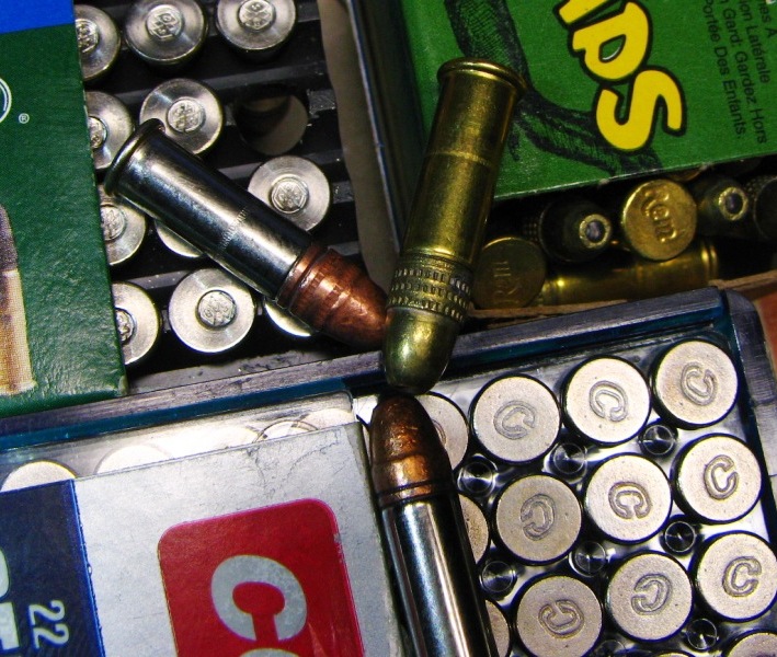

    И сейчас покрывают, правда 22лр, но других то свинцовых просто и нету.
    Вот на фото покрыты медью и латуню(томпаком). Все сверхзвуковые, а СиСиАй аж 500м\с. Чтоб наверное стволы не свинцевались, врядли, чтоб с нарезов не срывались.

    Покрывают томпаком не только 22lfB, но более крупные калибры.
