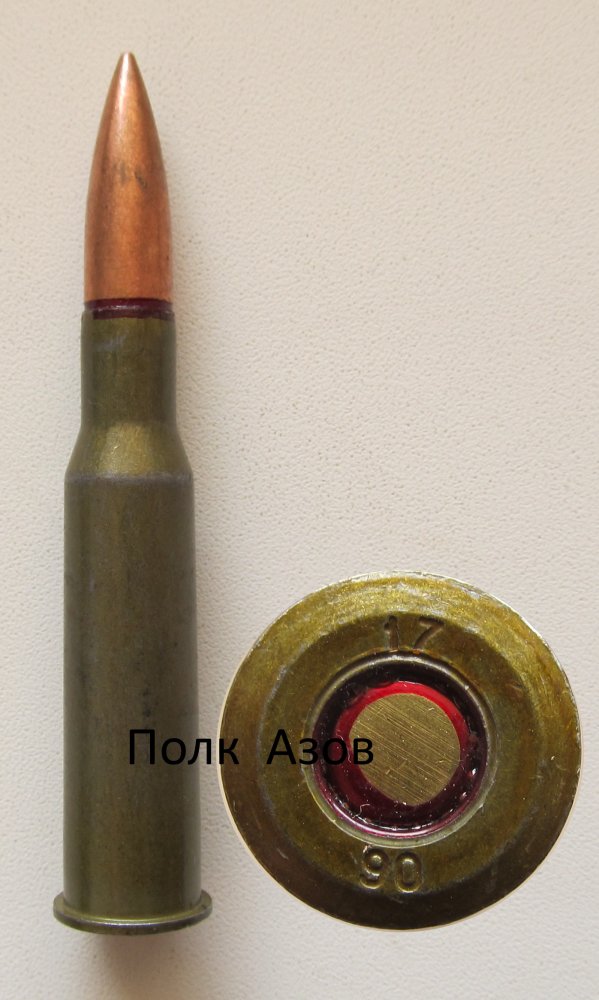

    Собственно тема про современную историю "трехлинейного" патрона,ибо я считаю что она не достаточно широко представлена в разделе.
    Начнем пожалуй с простого:патрон снаряженный пулей ЛПС(СТ-М2),выпущенный заводом №17(г. Барнаул) в 1990 году.Если кто не в курсе СТ-М2 глубокая модернизация ЛПС ,в отличии от исходника имеет закаленный сердечник и по факту является пулей повышенной пробиваемости.

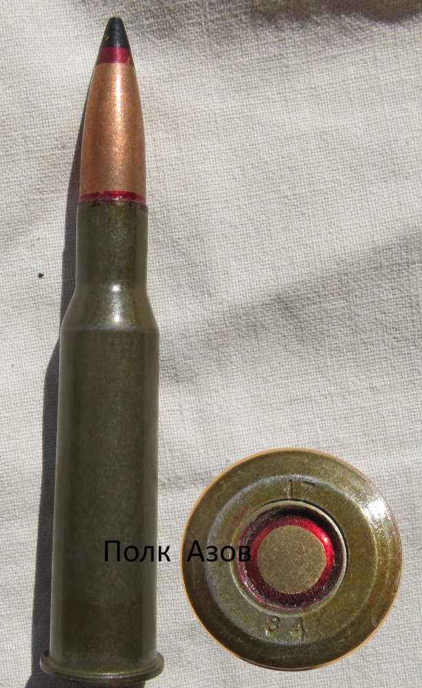

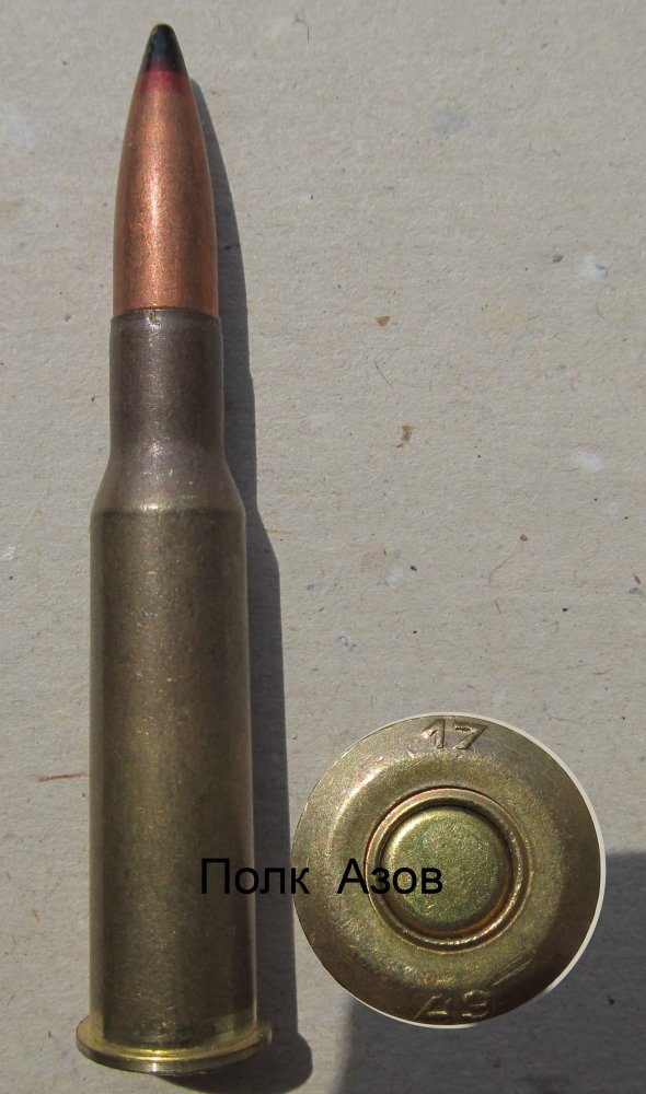

    Продолжу исполнять в стиле: "театр одного актера":smile_9:
    Сегодня у нас патроны снаряженные пулей Б-32(Б-32М) производства все того же завода №17(барнаульского станкостроительного) выпуска 1984 и 1989 годов:

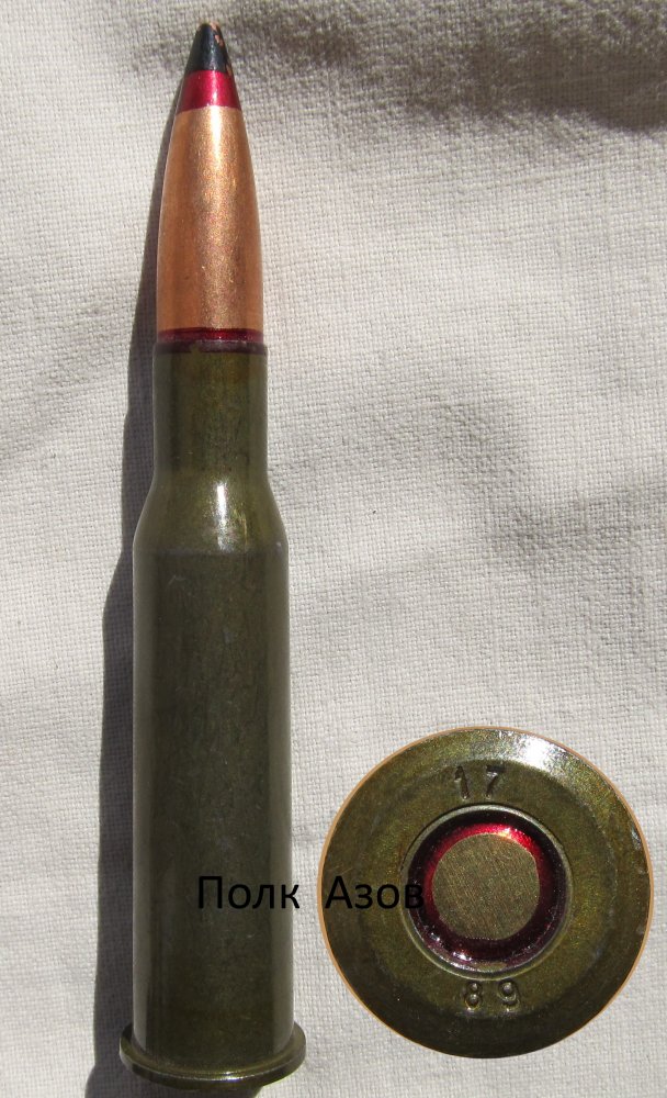

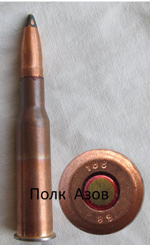

    Как-то не хватает в теме продукции завода №188,г. Новосибирск,а именно патронов снаряженных пулей Т-46(модернизация 1974 года) выпущенных в 1989 и 1990 годах:
    Hetzer 88, vittmann, Птица Говорун та 2 іншим подобається це.

    У Вас на фото два макета, указано что с пулей Т-46. Но, думаю, первый, всёж с Т-46м , с заметным уступом на пуле. Та, которая начала производится с 1974 года. А вот на второй фотографии , действительно макет с пулей Т-46 без уступа. Которая по внешнему виду идентична Т-30
    Если возможно, то , пожалуйста укажите маркировки на донцах обоих макетов с трассерами
  8. Unnamed Player
    Unnamed Player General-major
    34
    55
    8.727
    Дык на упаковке все равно "Т-46" пишут,без "м".

    Этот вопрос уже неоднократно поднимался и я думал, что вопрос исчерпан. Модернизированные трассера с уступом (которые с 1974 года) на ящиках маркируются как Т-46, по крайней мере до 1990 года точно. Разные у них только индексы.
    В 90-х гг. была еще одна модернизация Т-46 с выносом трассы, которая в литературе почему то именуется как Т-46М1, вот она, по моему мнению, и есть Т-46М.
  11. tr30801
    tr30801 Stabsfeldwebel
    954
    Да ладно с модернизациями.... У меня интерес с маркировкам на донцах гильз той что с пулей с уступом, и той, у которой пуля без уступа. Если есть возможность указать маркировки.
    Кстати, я читал, что производство Т-46М1 с выносом трассы началось с 2002 года
  12. Hooke
    Hooke Oberfeldwebel
    477
    минск
    Я бы ее все-таки называл 7Т2М, т.к. данный индекс подтвержден хоть одним серьезным источником, а вот Т-46М1 кроме журнальных статей ни чем не подтверждается...
    Т-46 (57-Т-323) - 188 60
    Т-46 (7Т2) - 188 81
    17 50
    Unnamed Player подобається це.

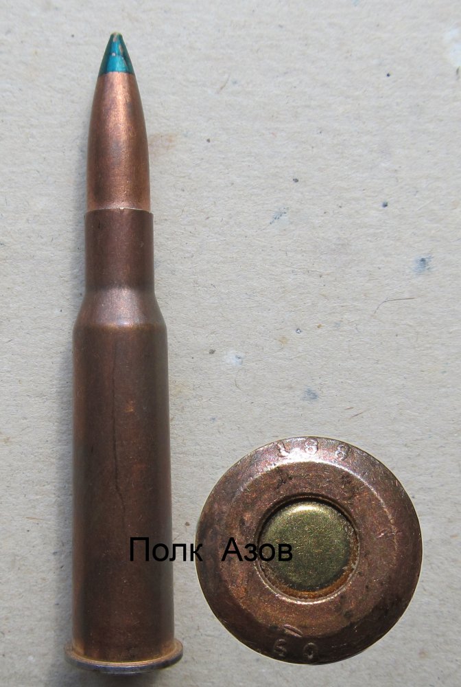

    Патрон снаряженный пулей Т-46,завод №188,г. Новосибирск,1960 год.
    Hetzer 88, Hooke, Птица Говорун та ще 1-му подобається це.

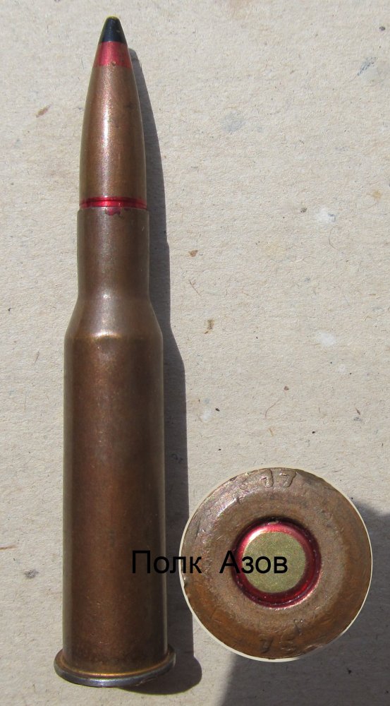

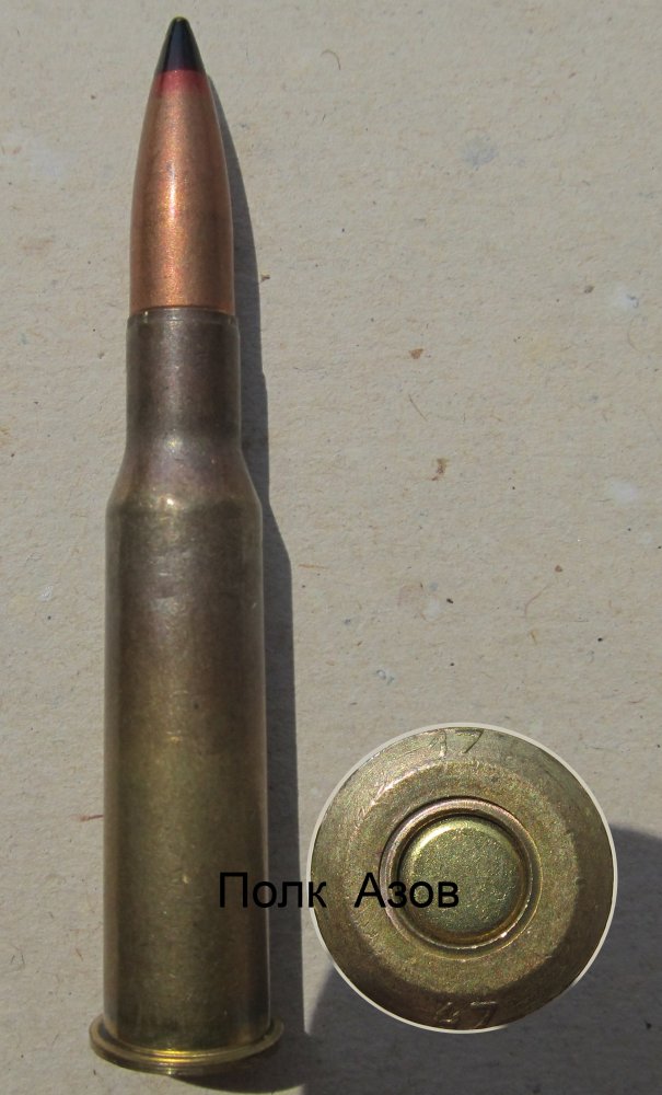

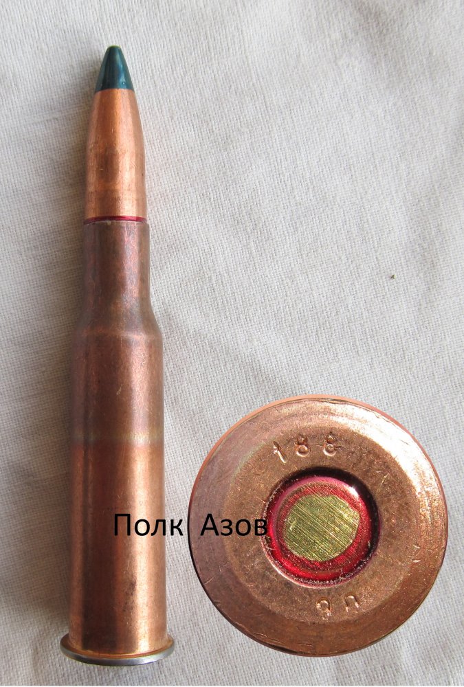

    Продолжим по Б-32,патроны выпущенные заводом №17,г Барнаул в 1947 и 1949 годах:
    Hetzer 88, Hooke, Птица Говорун та 2 іншим подобається це.

    Тогда вот вам Б-32 выпуска 1952 года,в этом году были и цифровые и буквенные обозначения года выпуска.
    Hetzer 88, goro, Птица Говорун та ще 1-му подобається це.

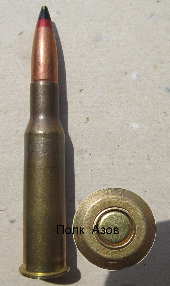

    Продолжу биметаллом,все того же барнаульского станкостроительного (завод №17),1975 год.
    Да я знаю что по биметаллу есть отдельная тема,но здесь он уместнее будет.
    Hetzer 88 та Hooke подобається це.

    Еще один БПЗшный... 17-78 Т-46 модернизированная. Гильза стальная. Встречал их несколько раз с таким клеймом, думал фейк, но все-таки решил прикупить, патрон не распуливался, сверленый.
    vittmann та Механик86 подобається це.
  22. Unnamed Player
    34
    55
    8.727
    Почему фейк?
  23. Эстет военный
    Эстет военный Feldwebel
    209
    Просто Т-46 и БПЗ в моем понимании мало совместимые понятия. Но жизнь показывает, что нормально.
  24. Unnamed Player
    34
    55
    8.727
    Их могли снаряжать в гильзу БПЗ на другом заводе.
  25. Эстет военный
    209
    Это понятно, что другой завод, но не встречал этого никогда в плане 7,62х54R.
  26. Unnamed Player
    34
    55
    8.727
    Все Б-32 которые я получал.И некоторые 7.62Х39,а так же 5.45Х39.
