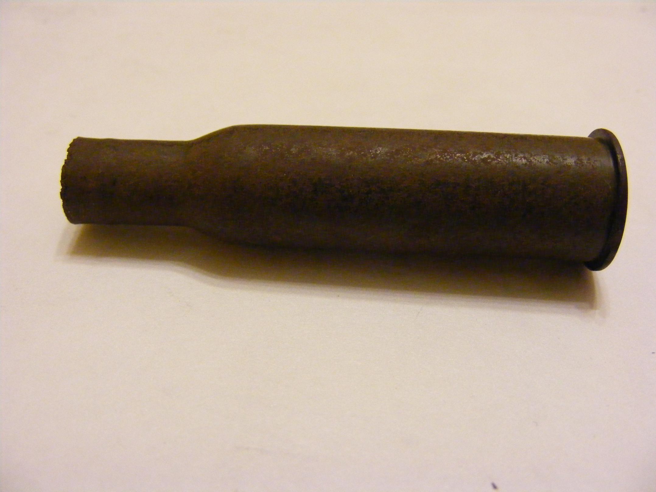

    Подскажите плизз, чьих будет?
    Найдена под Киевом.
    Дульце погнуто, поэтому мог ошибится с калибром.

  3. ЗМИЙ
    ЗМИЙ Stabsfeldwebel
    1.129
    г.Суренж Украина
    Мосінка, можливо німецького випуску DM.

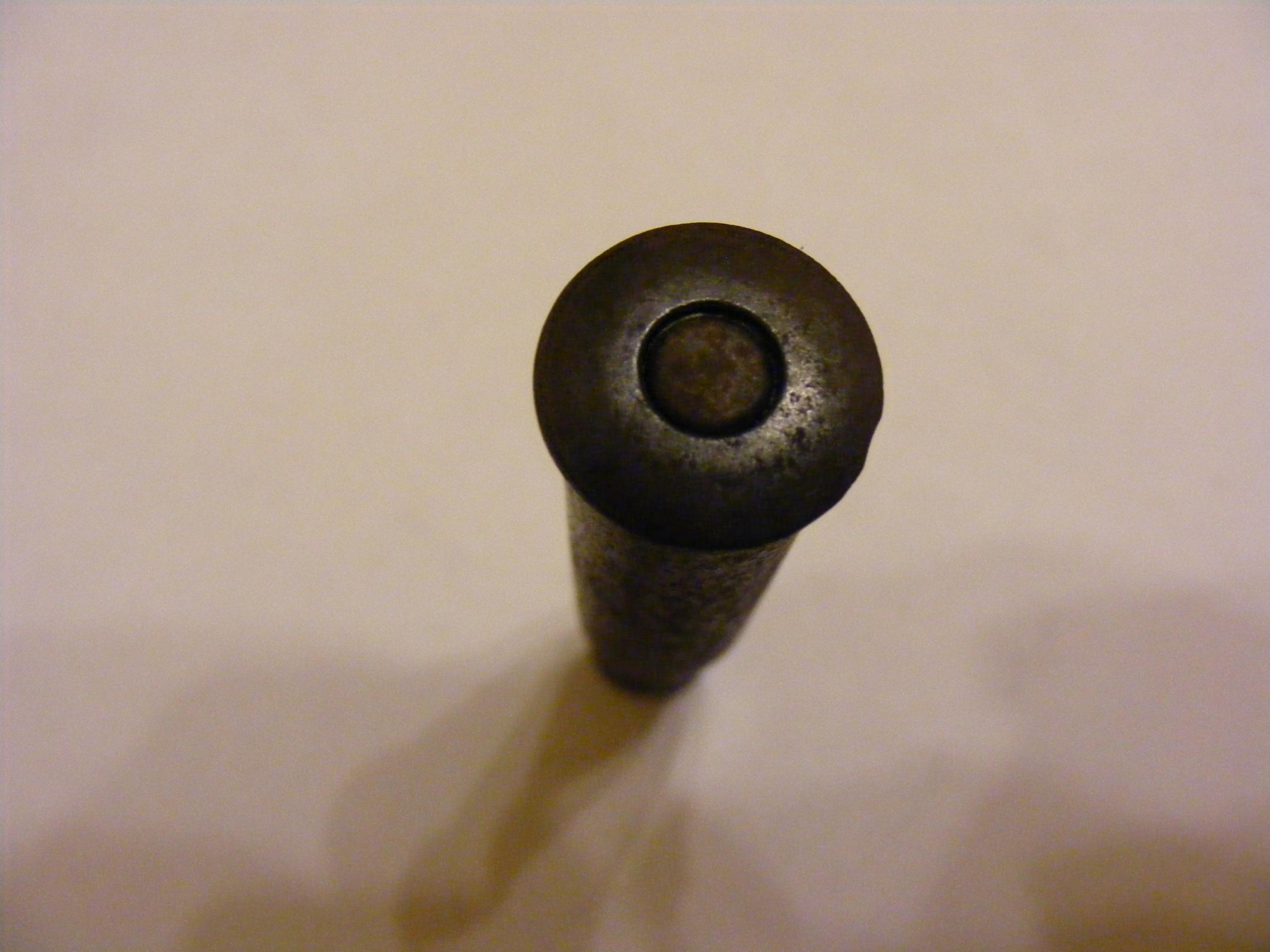

  4. jjpp
    jjpp Stabsgefreiter
    520
    Дульце длиннее чем у мосина и нет никаких клейм на донце.

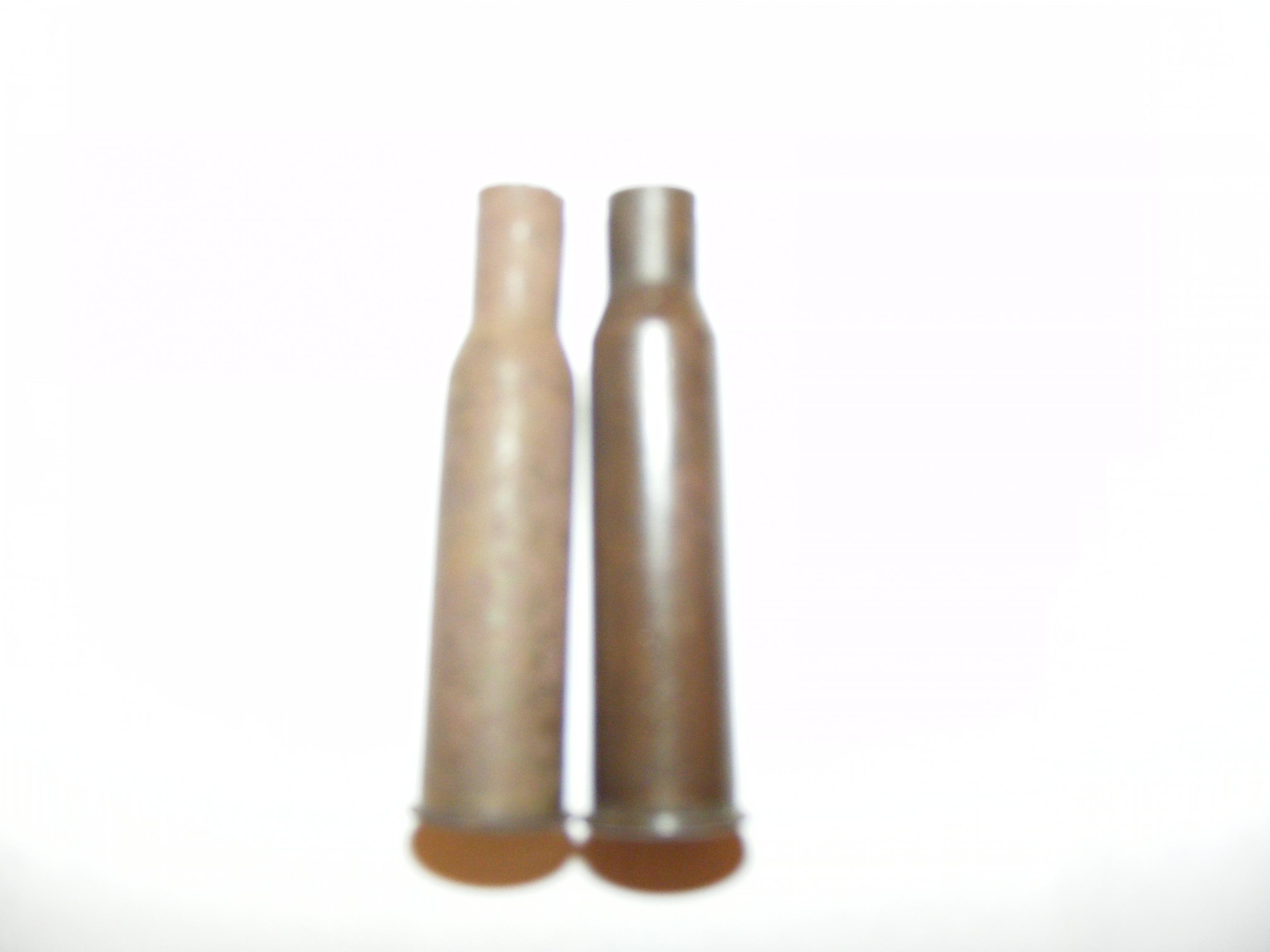

  5. jjpp
    jjpp Stabsgefreiter
    520
    Вот, рядом мосинка для сравнения.

    могу ошибатся но вроде такие делали в начале производства.
  7. jjpp
    jjpp Stabsgefreiter
    520
    Высота гильзы точно 53.5, у мосина 54.

  9. jjpp
    jjpp Stabsgefreiter
    520
    Извините.
    Вы правы.
    Только-что померял мосинки, все как одна 53.7.
  10. jjpp
    jjpp Stabsgefreiter
    520
    Но геометрия гильз всёравно разная!
  11. tr30801
    tr30801 Stabsfeldwebel
    954
    Вы не первый, кто стал жертвой оптического обмана :D
    Вопрос о "нетаком" размере мосинской гильзы подымается на форуме с регулярностью раз в полгода.
    Дело в том, что патрон в винтовке мосина фиксируется по закраине, а скат, можно сказать, "болтается" в патроннике. Отсюда и вольные допуски на геометрию и размеры при изготовлении гильзы, особенно до 30-х годов 20 века. Поэтому, не удивляйтесь, что одна мосинская гильза ( прошу обратить внимание Нестрелянная !! ) отличается от другой в области дульца. Еще веселее обстоит дело, когда Вы сравниваете стрелянную и нестрелянную гильзы. После выстрела гильза очень сильно меняет свою форму и принимает форму патронника опять же в силу того, что фиксации по скату нет. Поэтому все стрелянные гильзы к мосинке раздуты в области ската и дульце у таких гильз короче чем у нестрелянных.
    Рискну предположить, что на Вашем фото Вы сравниваете именно стрелянную и нестрелянную гильзы. Отсюда и такая разница в размерах.
    Ваша же гильза - точно от мосинки, произведена немецкой фирмой DM по ПМВ для трофейных винтовок. Её характерное отличие от гильз, произведенных в Российской империи - капсюль меньшего диаметра. Сравните для интереса :smile_12:

  12. jjpp
    jjpp Stabsgefreiter
    520
    Спасибо!
    Сравнил с нестрелянными, Вы обсалютно правы, следы "раздутости" просматриваются практически на всех.
