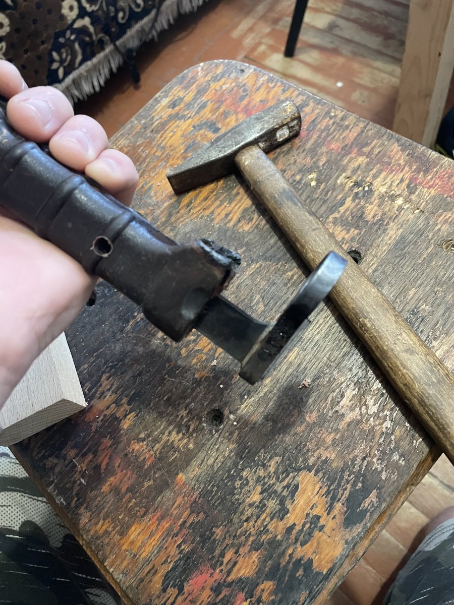

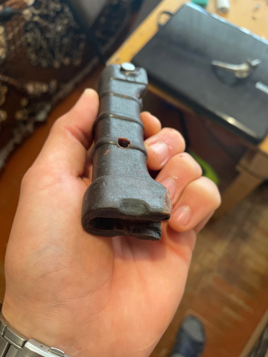

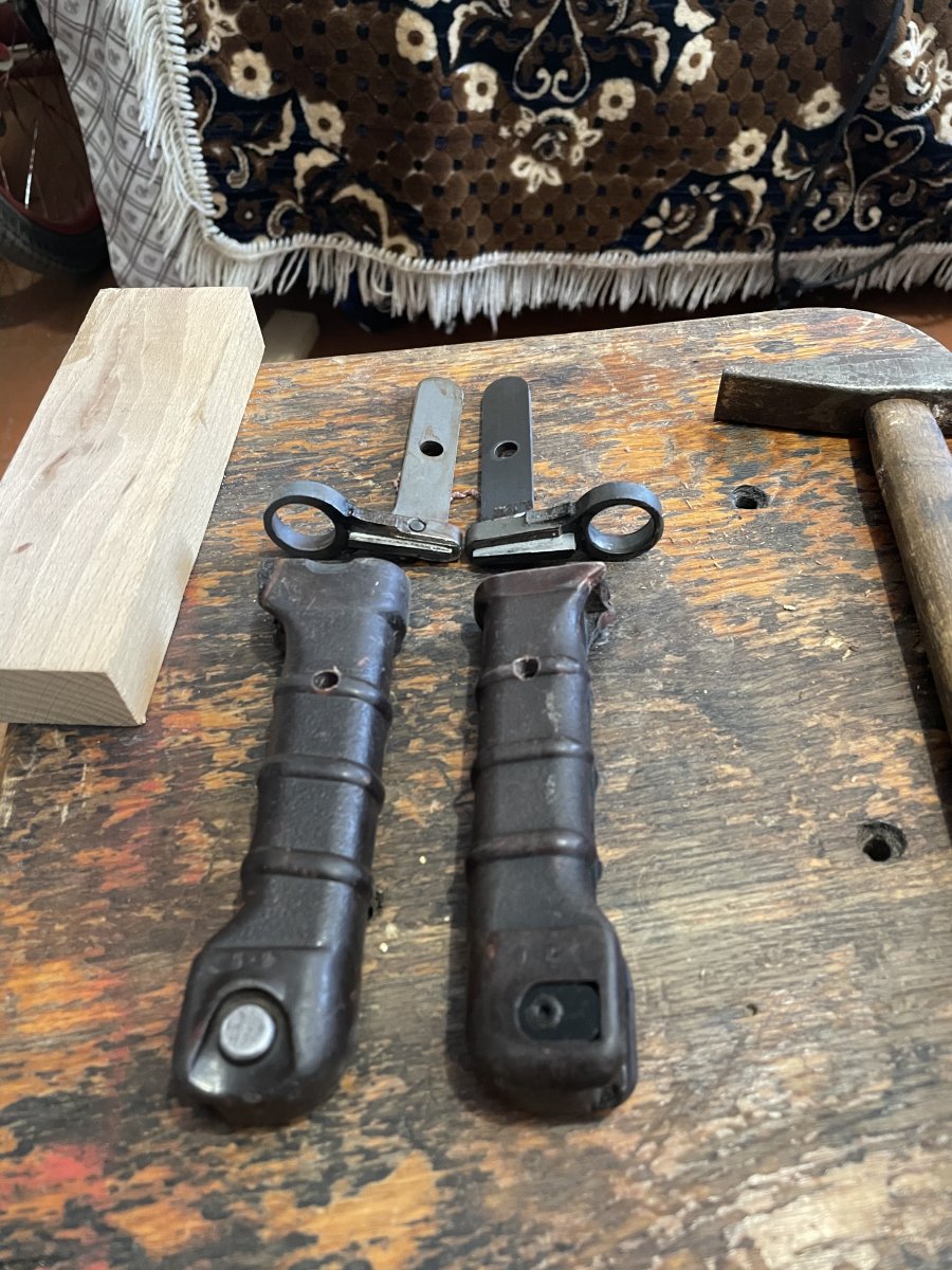

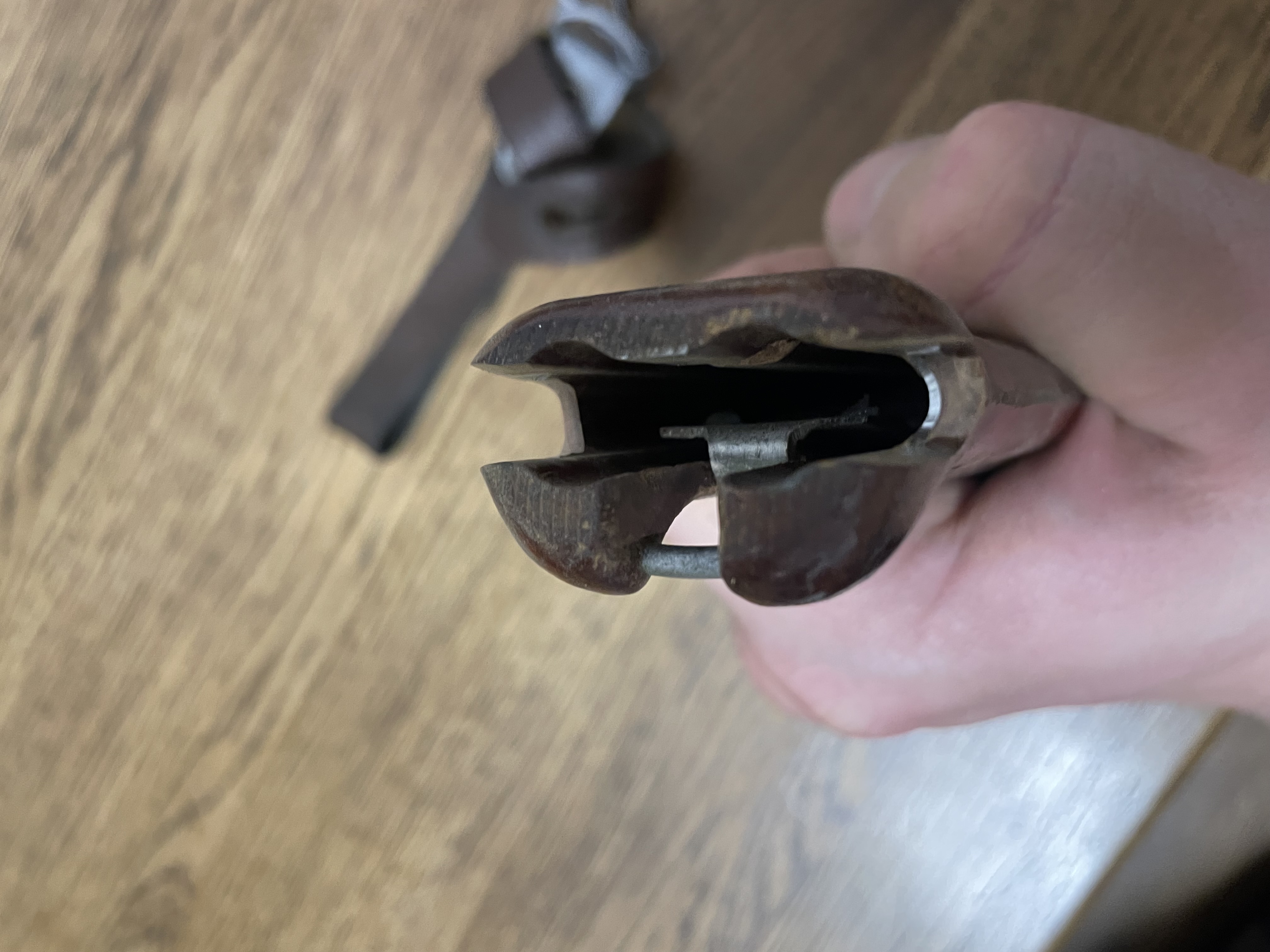

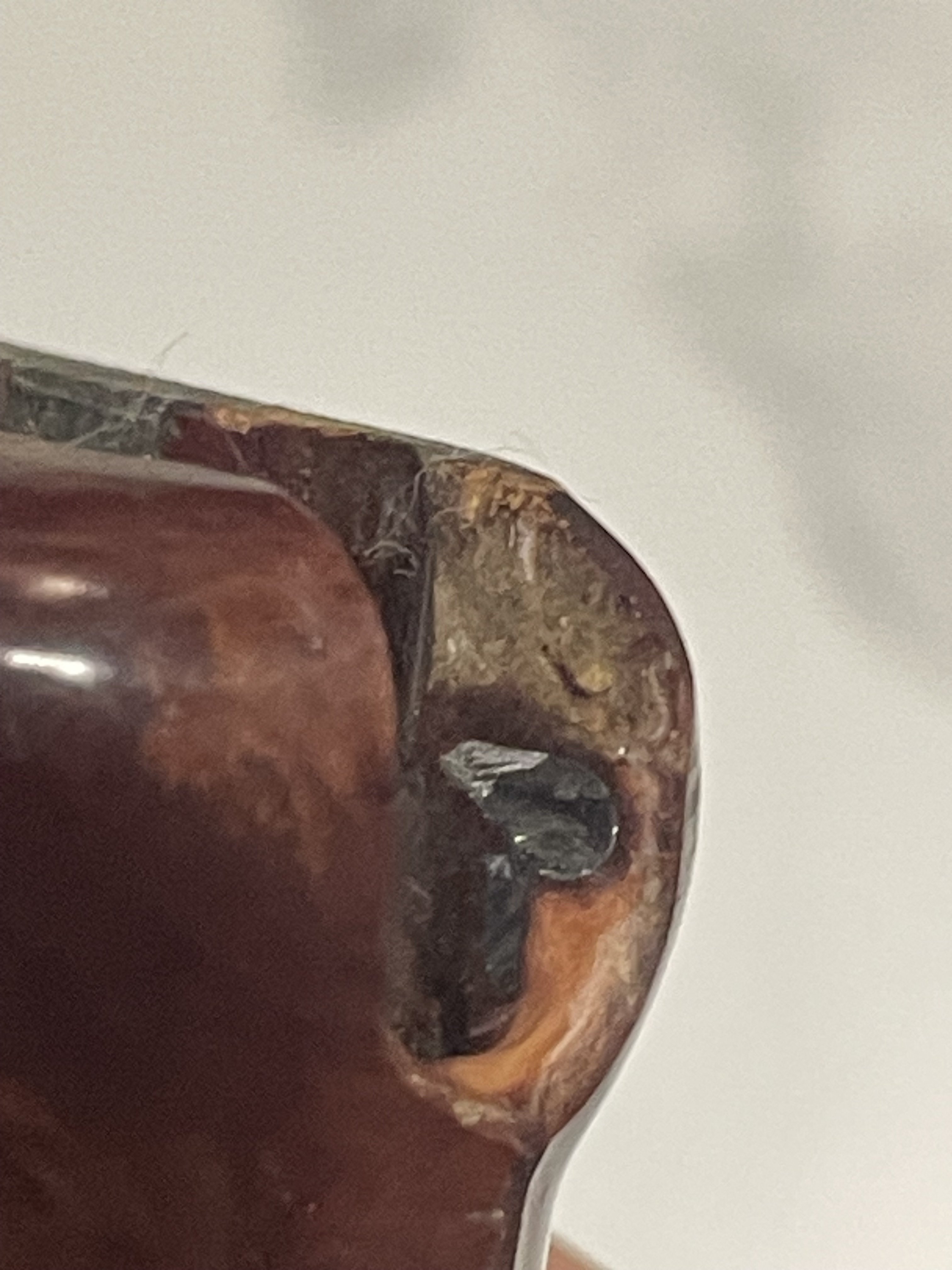

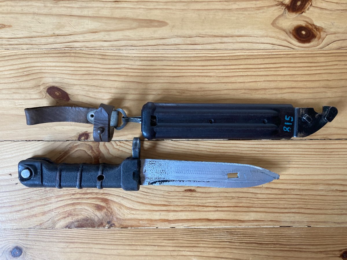

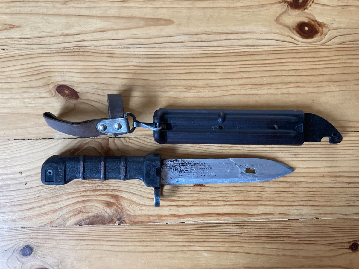

    Отже до справи , у однієї хорошої людини були куплені три ручки штиків до АК з ножнами , а саме один 6х4 і два 6х5
    По 6х4 інформації в інтернеті достатньо , лиш не надто показаний один нюанс , його ми розберемо пізніше . А от щодо 6х5 є лише ОДНЕ відео з розпилом ручки(дай Боже здоров‘я тій людині) і то воно показане для так званого сувенірного штика , тобто того в якого ще є лезо , що дуже важливо для розбирання штика, а у мому випадку лезо обрізане по саме нікуди , що ускладнює термічну обробку про яку я розкажу згодом
    Тепер по технології : У 6х5 хвостовик клинка намертво залитий поліамідом (ПА-6) , на рівні першого від гарди ребра жорсткості , рівно посередині
    При збиранні штика у цей отвір під тиском заходить поліамід і виконує роль штифта
    І найцікавіша річ яка породила багато спірних питань :
    На хвостовик просто і без ніяких заклепок насаджена гарда , яку огортає поліамід
    Збоку гарда має невеликий наріст для додаткового зчеплення з поліамідом
    Так я думав поки не розібрав іншу ручку штика , де гарда була приклепана 4мм заклепкою до клинка
    Обидва штика тульського збройового заводу , тобто є підстава вважати що в певні періоди гарда по різному кріпилась до леза, тобто розбираючи вашу ручку , навіть якщо вона з лезом , треба зважати на можливу наявність штифта
    Тепер по методиці екстрипації :)
    Першу свою пробу я опишу коротко бо не вважаю її правильною , але без неї ми б не мали інструкції для мінімально інвазивного розбирання ручки: я просто відпиляв шматочок поліаміду спереду ручки щоб оголити гарду , грів її пальником і вибив на колінках лезо , це була крайня міра тому що той шматочок був уже зіпсований пробами нагріти клинок прикладаючи обрізок до електроплити

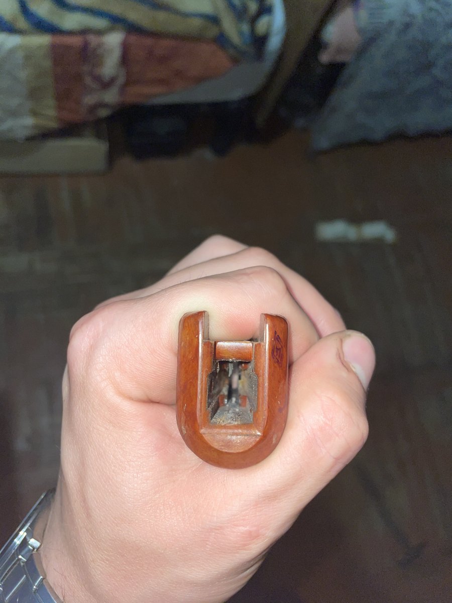

    Отже , єдина на мою думку ПРАВИЛЬНА схема розбору повністю деактивованого і обрізаного по саме нікуди 6х5 без втрати колекційної цінності, час виконання 15 хв

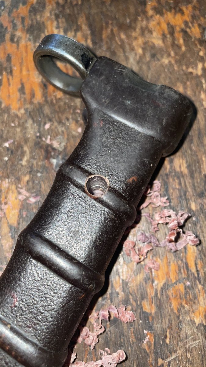

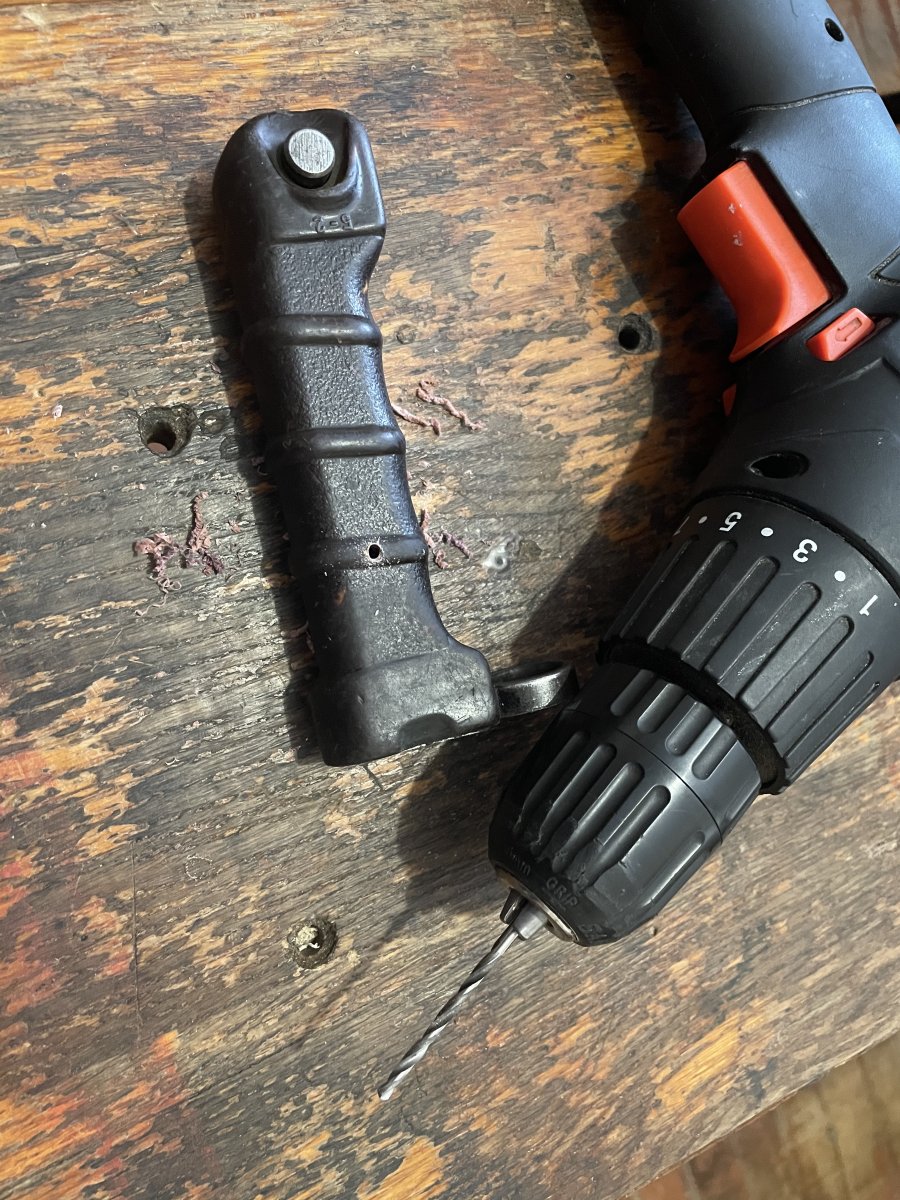

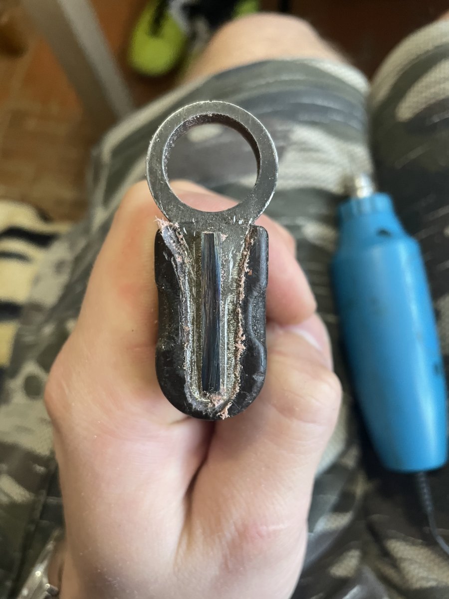

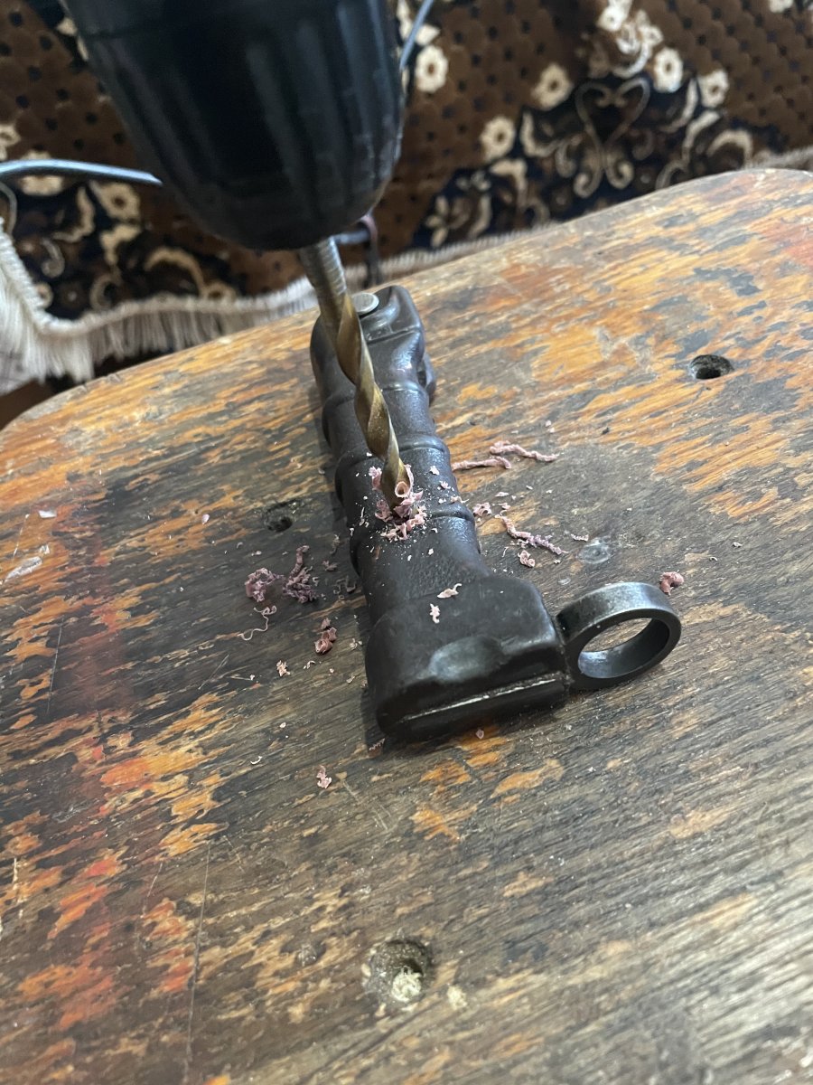

    1)Бормашинкою і бором/диском на передній поверхні штика вирізаємо передню стінку поліаміду , вона дуже тонка(1мм) і подекуди через неї просвічується гарда . Вирізаємо по контуру гарди. У мене вде була одна знята гарда тож я просто обвів ручкою контур і випиляв стінку , саме через це місце ми будемо витягувати офігівший від такого розкладу подій клинок на світ божий
    2)свердлом 2 мм посередині першого ребра жорсткості робимо ненаскрізний отвір ( достатньо зайти трішки більше за рівень клинка) далі беремо свердло 6-7 мм і висвердлюємо по заданій траєкторії отвір

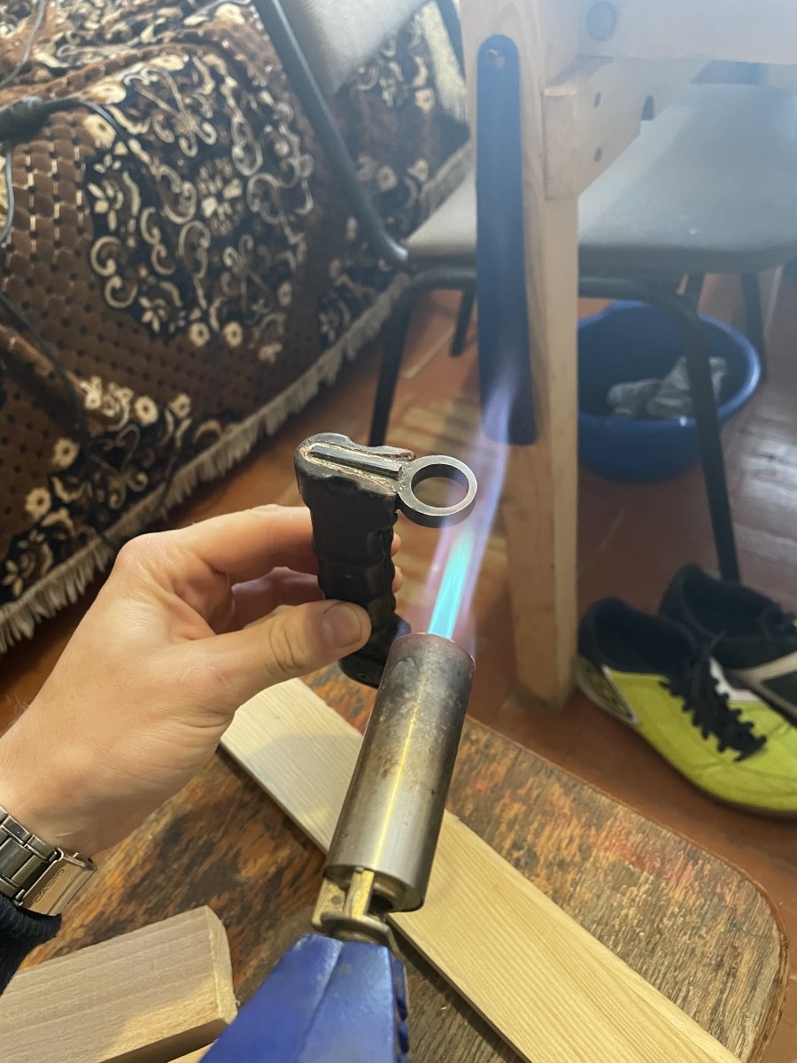

    3) беремо газовий пальний і АКУРАТНО щоб не зачепити язиками полум‘я поліамід гріємо саме кільце , гріємо до того моменту поки з ручки не почне іти димок з характерним запахом , гріємо ще трішки і не спішучи ставимо ручку на нижнє ребро передньої стінки (під кутом 45 градусів ) на табуретку/дошку/стіл

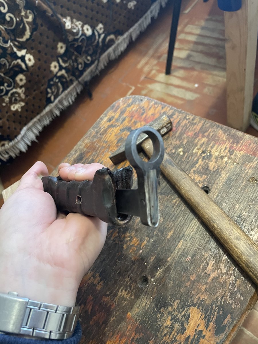

    4) різкими сильними ударами вдаряємо по кільцю , виштовхуючи лезо з гардою
    Я грів у два підходи : на першому лезо зрушилось після першого ж удару але я зволікав тому грів ще раз , лезо вилетіло як з масла , я був дуже задоволений
    у процесі трішки присмалив кінчики ручки бо відволікся на зйомку , але плюсом цього поліаміду є те що він спочатку не плавится а виростає у розмірах , вспінюється і тільки потім плавить внутрішні шари , тож ці місця я просто пройшов нождачкою і змазав маслом , нічого й не видно фактично
    Отак друзі можна розібрати той таємничий 6х5 , користуйтесь на здоров‘я , лиш користуйтесь з розумом , щоб не мати потім проблем
    Є багато варіантів як зробити побутові версії цих ножів : спил гарди , зменшення товщини клинка і тд
    Якщо ж ви простий колекціонер який хоче зберегти цю пам‘ять у відносно першоствореному вигляді для дітей /внуків то зважайте на закони нашої країни , просто відкладіть його десь далеко-далеко і забудьте до часів поки зберігання цього , нічим не кращого від китайських загальнодозволених предметів ( в якості холодної зброї) ножа , дозволять і в нашій країні

    Клинок виготовлю потім , основна ціль цієї теми це допомогти ентузіастам-колекціонерам реставрувати такі харизматичні але зіпсовані з дурних причин речі , але реставрувати з розумом і вважанням закону , підкреслюю

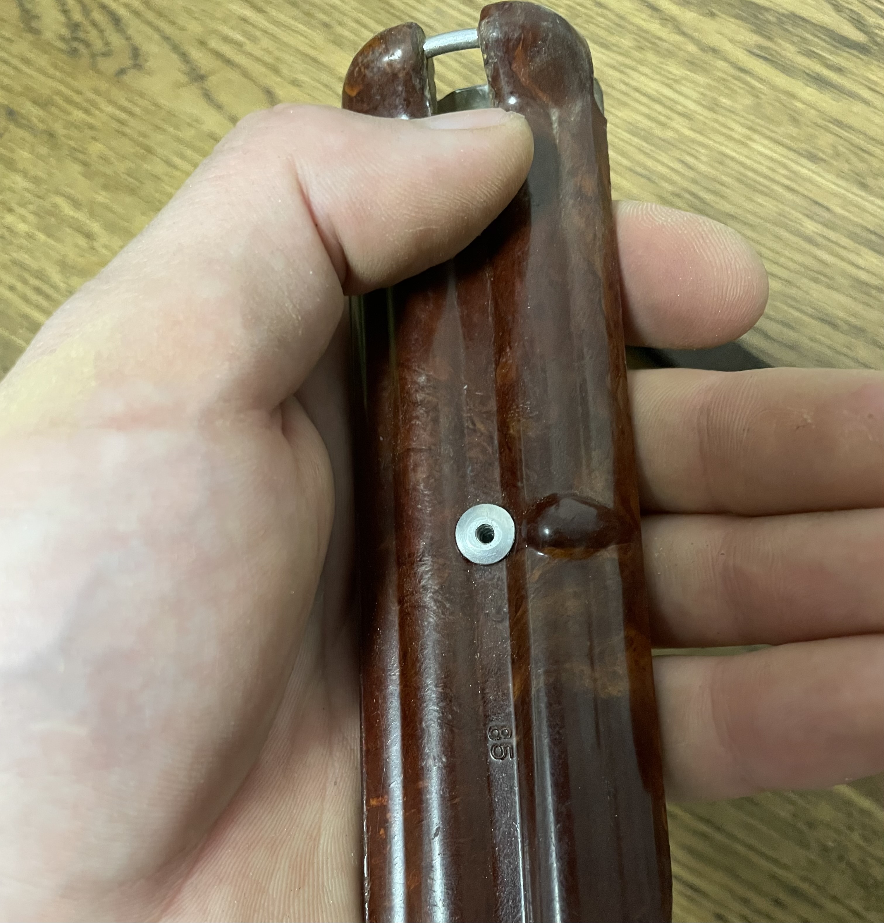

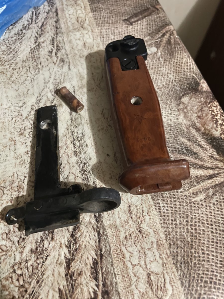

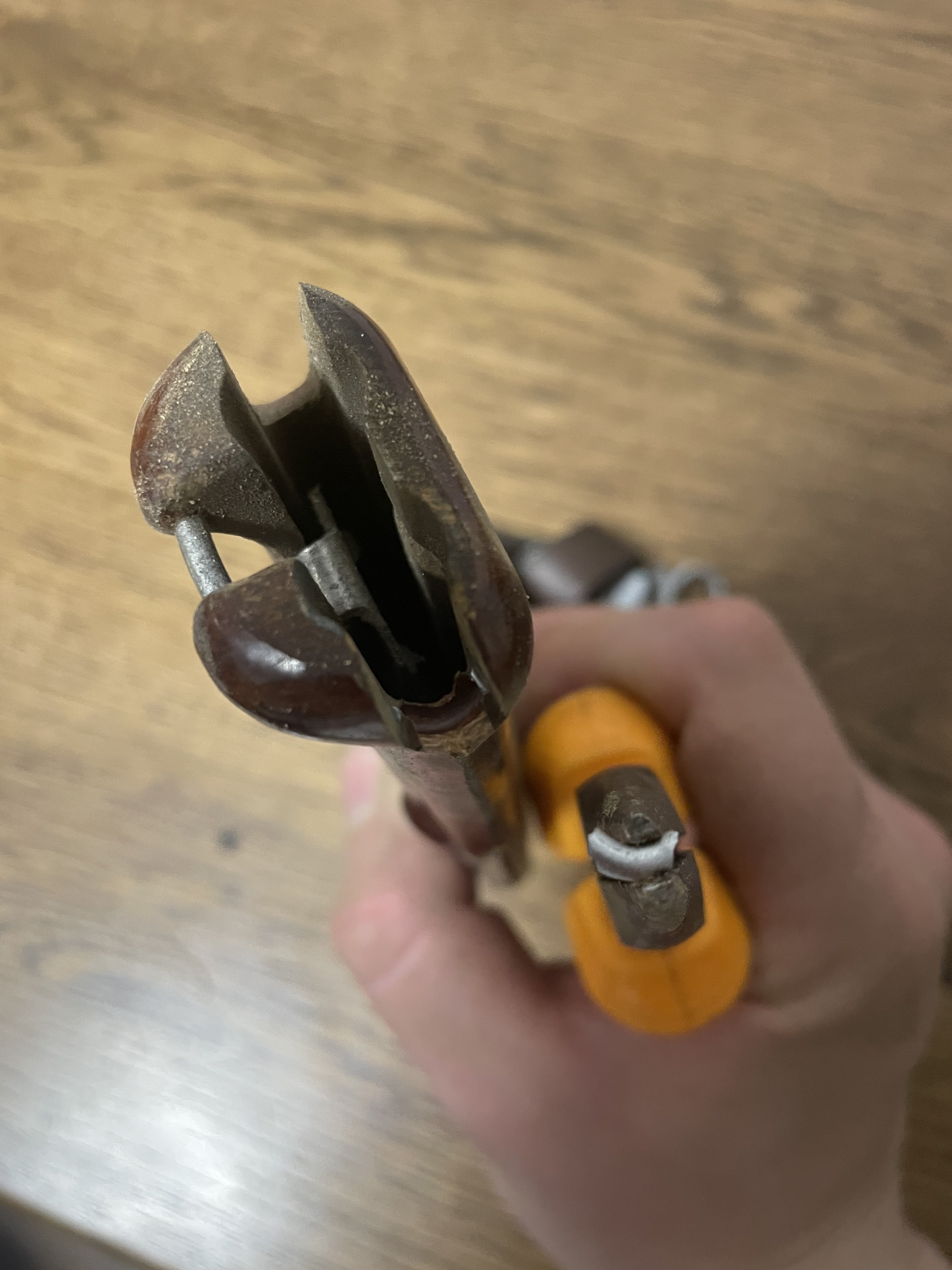

    Попробовал способ, предложенный автором темы: просверлил рукоятку, вскрыл торец у гарды, прогрел остатки клинка (у меня нет газового паяльника, но помог и обычный, за минут 30 разогрел внутренности ручки). Потом просверлил заклепку, соединяющую гарду и клинок, выбил ее, с матюками засунул новое лезвие из гибкого пластика в рукоятку, выдохнул :)

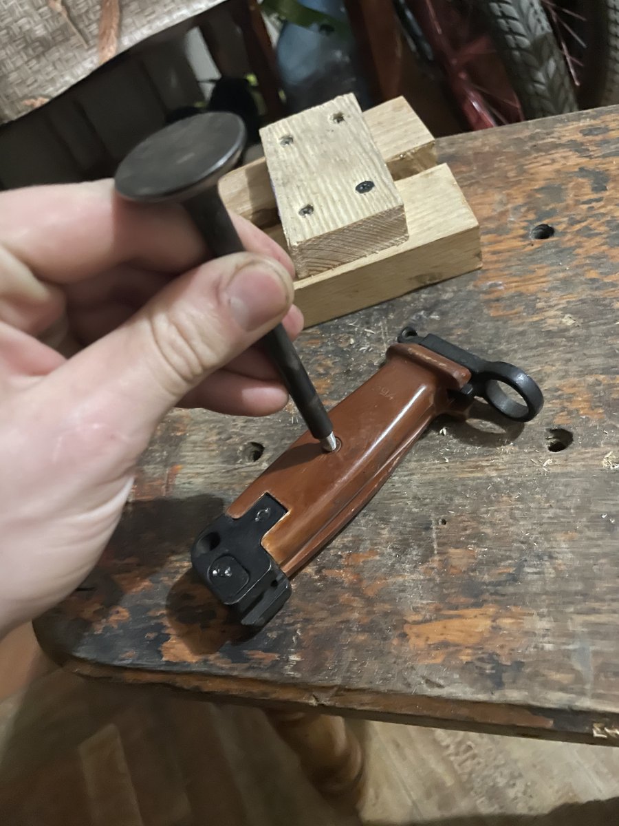

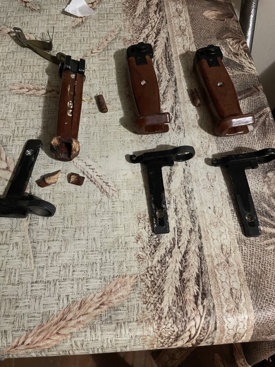

    Сьогодні робив таку ж процедуру але з 6х4 , вилізли певні нюанси які переросли у спорчену ручку , але перший млинець комом як то кажуть , тож хочу поділитися досвідом у демонтажі леза з цього штика
    . Сьогодні демонтував леза з трьох ручок 6х4
    Дві останні вийшло вийняти без єдиної подряпини чи сколу , вже досконало набив тут руку

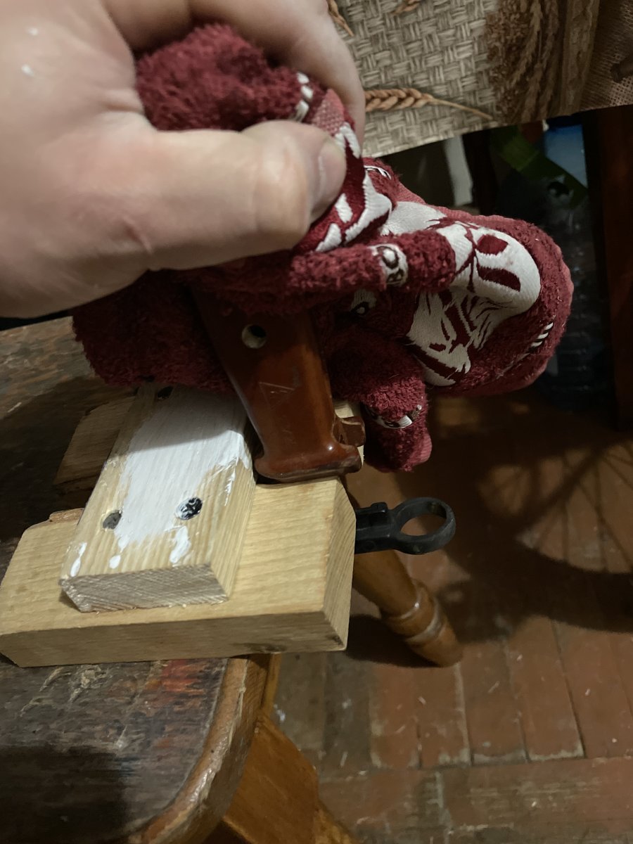

    Отже коротка інструкція , як завжди )))
    1) знімаємо страхувальний ремінець з гарди бо він зчеплює клинок і тильник ручки
    2) вмикаємо на кухні духовку на 150 градусів і чекаємо поки вона набере цю температуру
    3) без ніяких побоювань швидко кладемо в духовку нашу ручку і залишаємо на 30-40 хвилин
    4) беремо рушник/тряпку товсту і дістаємо ручку з духовки
    5) швидко , поки вся конструкція гаряча , смола-клей на клинку всередині ручки і на штифтові розігріта та пластична , вибиваємо штифт ( тут я зробив свою приспособу , спосіб для тих хто не має тісків : скрутив між собою дві букові рейочки ( краще це зробити болтами або конформатами щоб міцніше тримало форму) з щілиною такого розміру щоб там пройшла металева гарда а упор ручки ні , це треба щоб вставити туди ручку , впертися упорами в рейочки і вибити лезо по гарді . Плюс над цією щілиною можна поставити штик щоб у неї вибити штифт )
    Штифт на гарячій ручці зрушується вже з першого удару
    Особливо коли правильно підібрати виколотку по діаметру трохи меншу як штифт і з широкою п‘яткою для великої площі удару ( я взяв ВАЗівський клапан подарований другом і на точилі зробив виколотку )
    6) поки ручка гаряча зсередини беремо газовий пальник та прогріваємо кільце на гарді до червоного , гріємо ще трохи ,окунаємо ту частину кільця яку гріли у воду щоб охолодити тавипадково не розкувати її , тоді швиденько вставляємо штик в паз нашої приблуди і різкими сильними ударами вибиваємо клинок ( тут треба відчути момент коли у вас вийде його зрушити і в цьому ж положенні далі вибивати , в середньому треба ударів 15)
    ВАЖЛИВИЙ МОМЕНТ : коли наносите вдари будьте дуже уважні і обережні щоб не вдарити по упорам ручки , це і був мій провтик , я сколов обидва упори першої ручки через незнання цього нюансу , матеріал в цьому місці найслабший тож вдаряйте ніби на себе а не в сторону упорів
    дотримуючись цієї колгоспної інструкції я розібрав дві наступні ручки без єдиної подряпини , ясно що на самому кільці будуть мінімальні вмятини від молотка але це дурниця яка кількома рухами нождачки забирається , якби я мав тіски то навіть цих міні вмятинок не було б але я вважаю це дурницею , їх реально легко забрати без сліду
    Користуйтесь будь ласка і творіть ) всім удачі

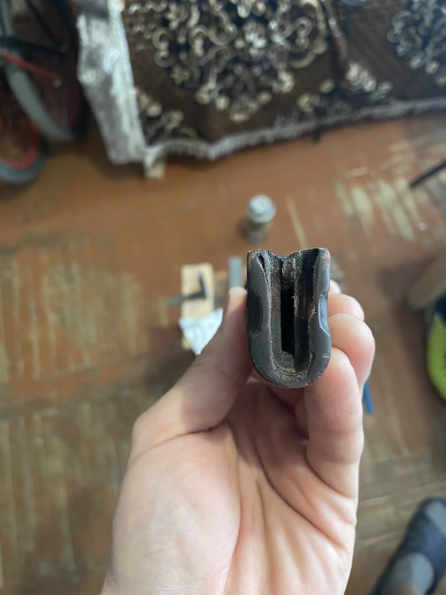

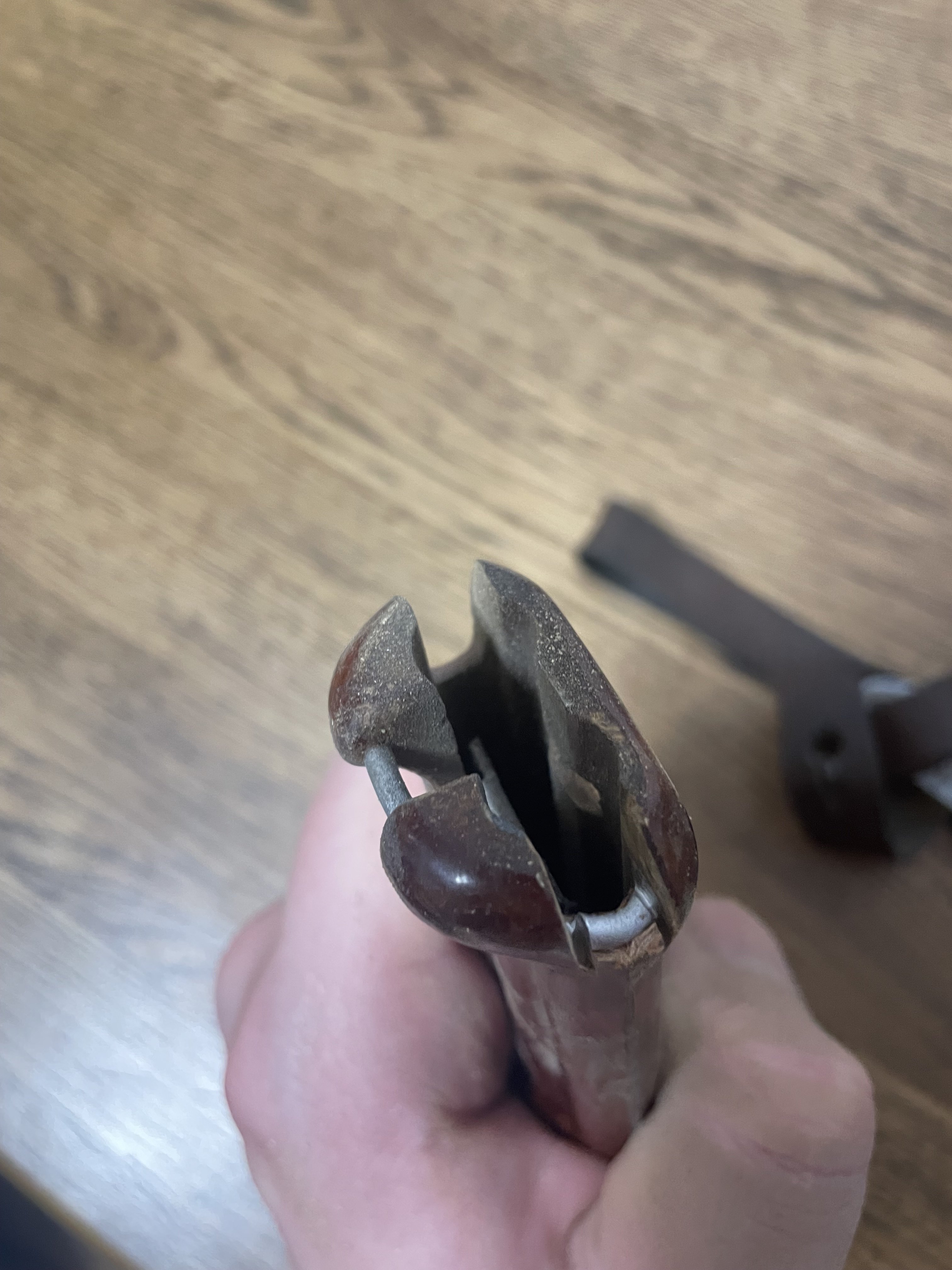

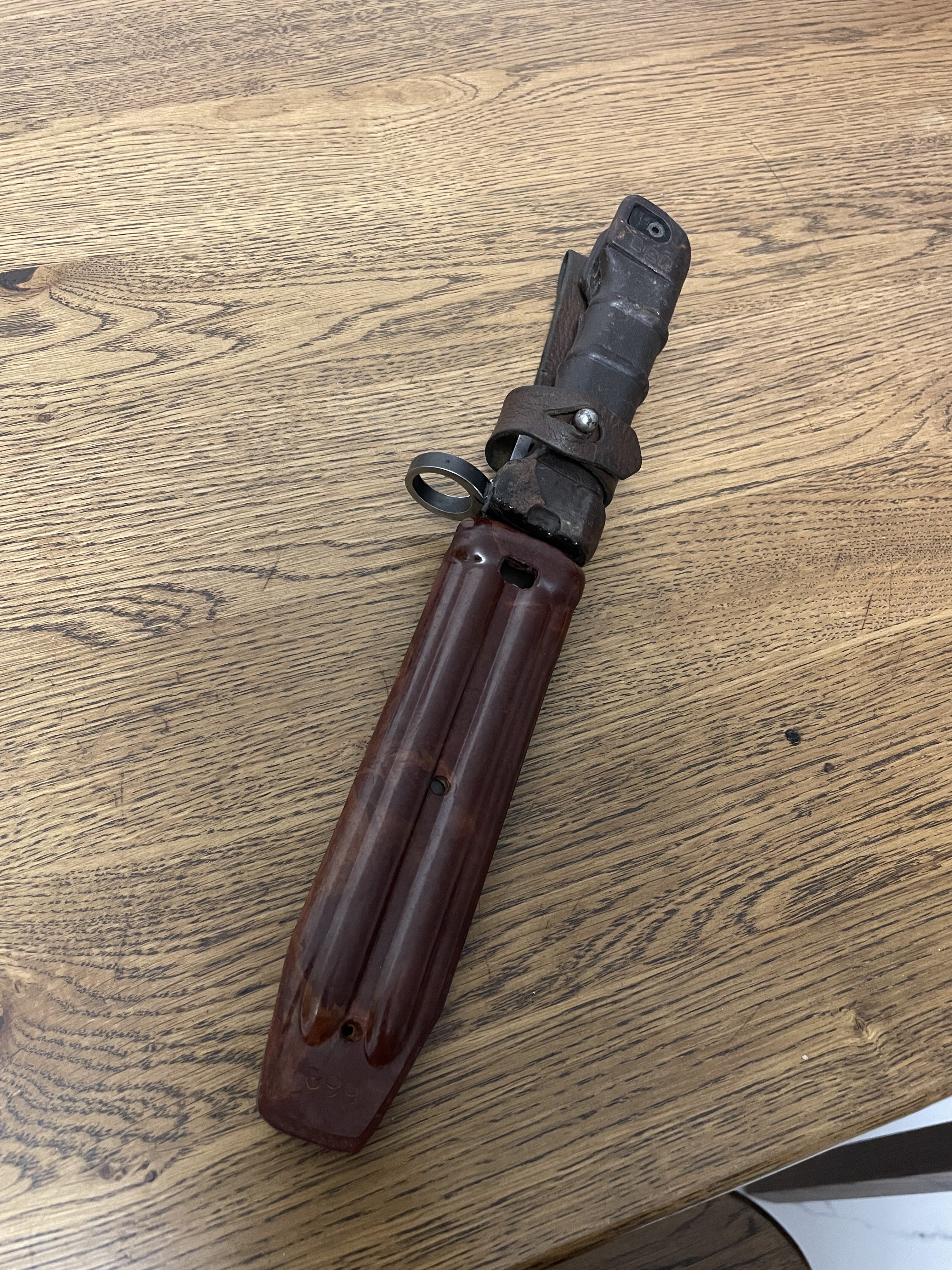

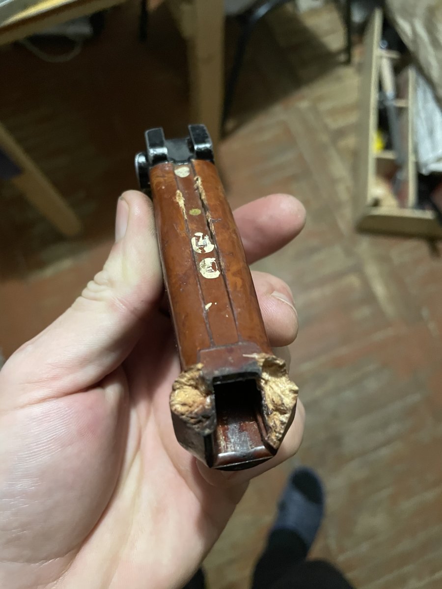

    Додам фото невдалої першої спроби щоб всі побачили слабкі місця ручки по яким ні в якому разі не можна бити , бити тільки на себе :
    SergZSK, Otryta, duke6kirill та ще 1-му подобається це.
  14. SHLAMOFON
    SHLAMOFON Feldwebel
    189
    Кам'янець Подільський
    Як бачите хвостовики добротно обмазані епоксидкою , саме щоб розрідити її ми гріли кільце
    А в духовці ми тримали ручку щоб розрідити смолу на штифтові і в загальному зробити ручку піддатливішою
    на 6х5 все простіше , ніякого клею там нема , просто через кільце пальником прогріваємо клинок щоб зробити пластичнішим той міліметр полімеру навколо звостовика і вибиваємо, ніякий клей там його не тримає
    Якщо чесно з 6х5 легше розібрати в цьому плані , але і з 6х4 другу і третю спробу я виконав досить швидко , просто треба наловчитись і виділити додатково пів години на розвгрів в духовці

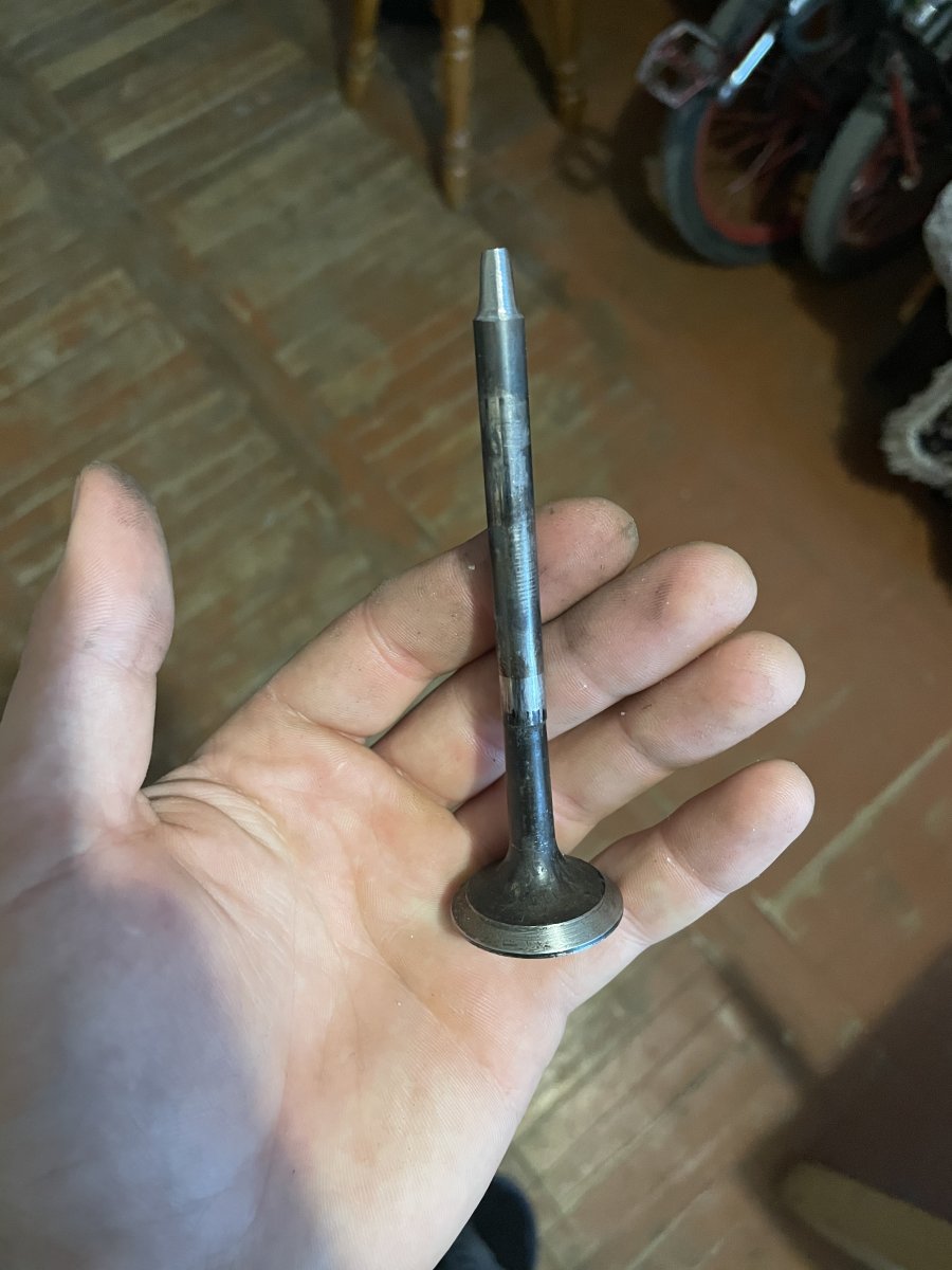

    7мм клапан ,удар в строну без потая,клин улетел,штырь 10 12 ,чтоб рожки рукояти не повредить,вдоль рукояти,в упор кольца.штырь длиннее рукояти,в руке и молоток,1.5 кг,вылетает,заклепки,шлямбур,переточенный,только ,несколько раз с маслом,туда сюда,полукувалда кг 3.5 4,направляющая и все.Пацаны,Вперед, Да штык гражданю ,на охоту и память.За 5 дней до дмб чуть не вто пил

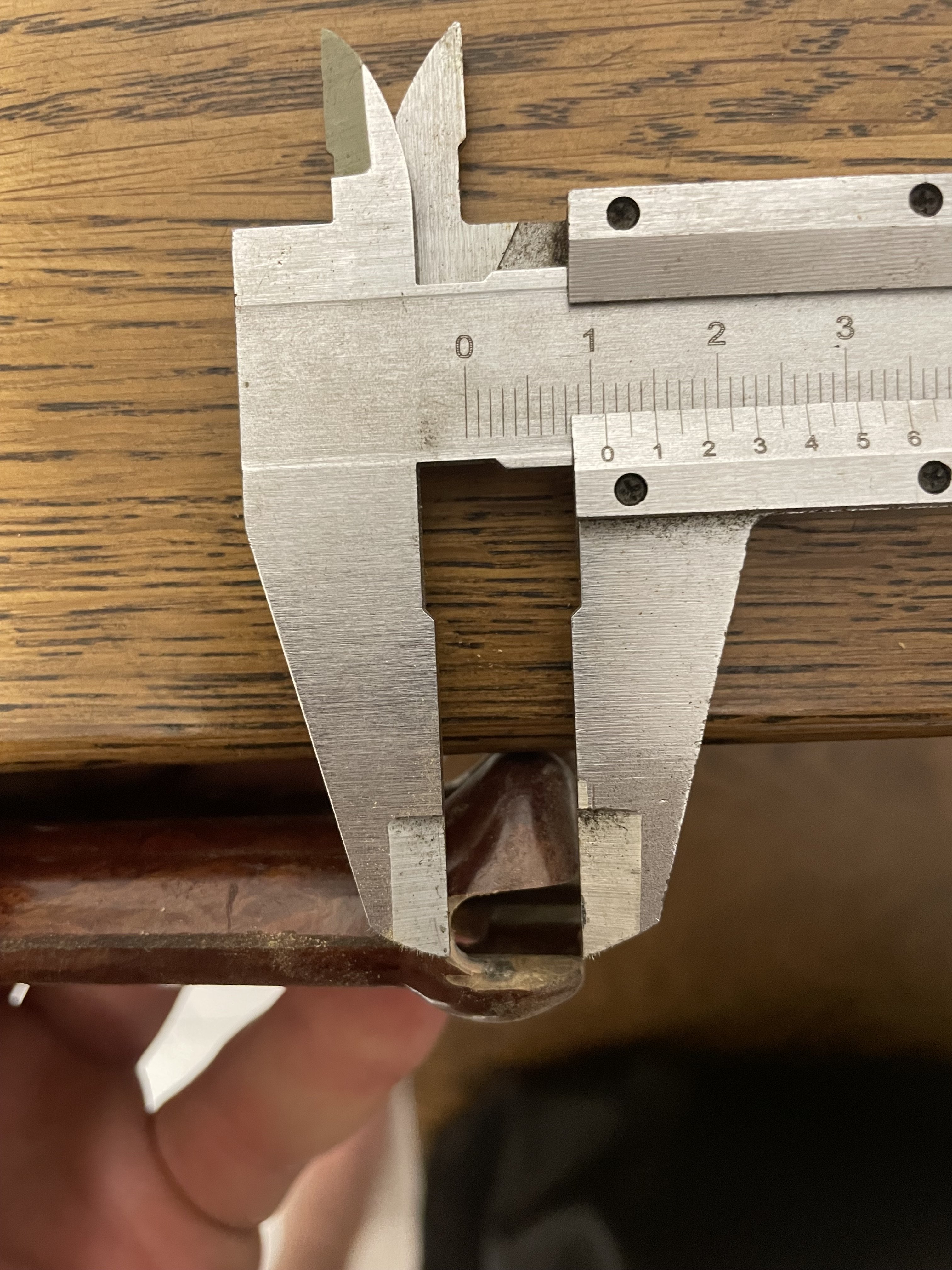

    Не стану створювати нову тему : вирішив зробити ще один господарсько побутовий ніж з 2мм мехпили у ручці з штика АК , постало питання на яке я не знайшов відповіді ніде ні в ютубі ні в інтернеті : хотів зберегти оригінальні ножни , та от незадача : сталевий прутик за який чіпляється карабін підвісу проходить по всьому усті ножен і в боковинах неминуче псує заточку клинка , вирішив його в цих місцях спиляти пожертвувавши міцністю (і так і так всі ножі що роблю собі чи на подарунки на базі акашних ручок спеціально вивожу з розряду ХО , їх середовище існування це рибалка і шашлики , тож для прутка підвісу тієї довжини в бакеліті яка залишилась цілком достатньо щоб потаскати його у лісі на поясі )
    Однак спилявши прутик виявив що далі під ним іде ще одна посилююча пластина , вона не є сильно велика в довжину , спилявши її ножни далі ідуть з чистого бакеліту і не псуватимуть ніж
    Розміри проточки до того місця де закінчується посилююча пластина ножен вказав на фото штангелем (рівно 11 мм від верхнього краю ножен) і надаю товариству , бо сам донедавна не знав як вирішити цю проблему : пружину то вийняв , а цей прутик з армуючою пластинкою далі ніж тупили

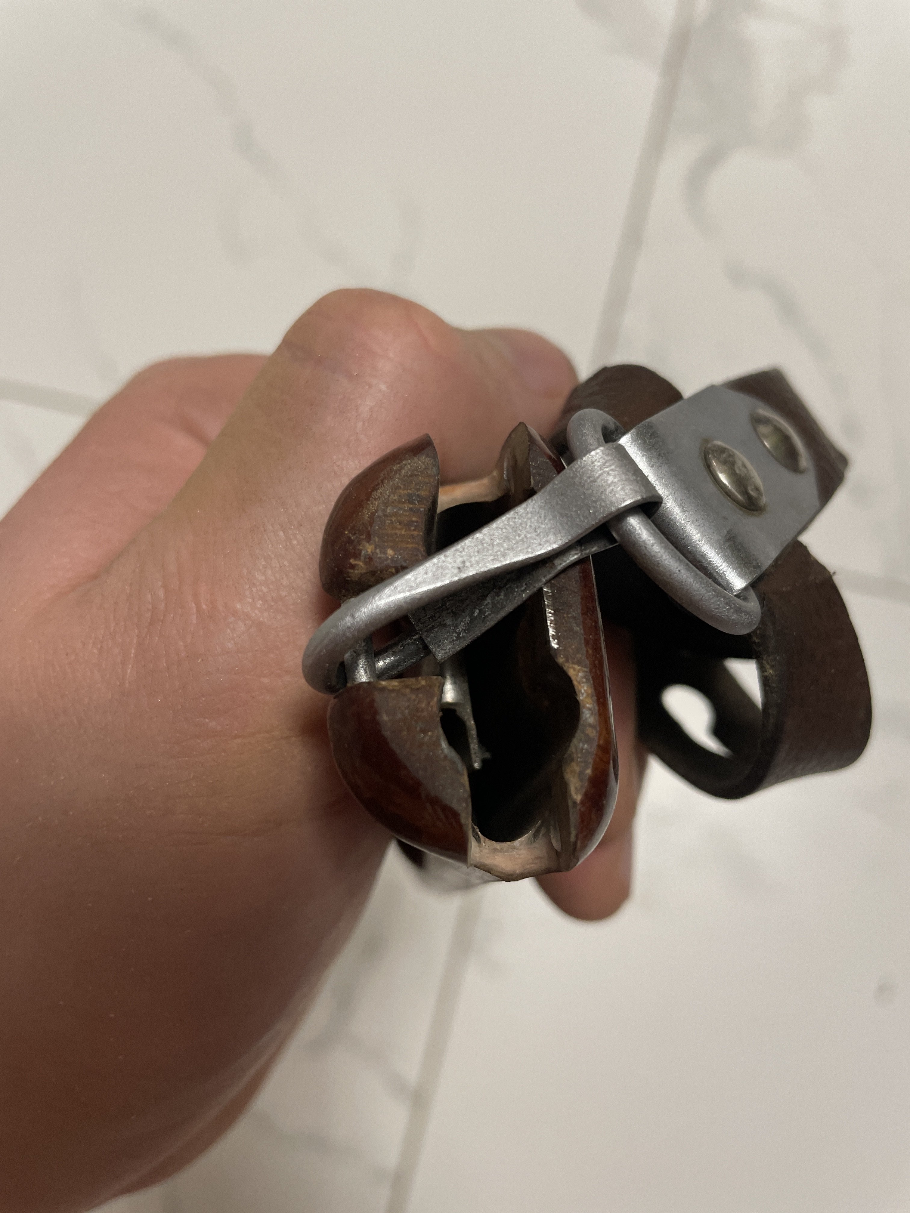

    Питання з новою пружиною вирішив максимально просто : зігнув хвилькою листову нержавійку і випиляв у ній зверху зачеп , який загнув у оригінальний паз для пружини , а по цетру нової пружини зробив отвір через який просто на тоненьку алюмінієву витяжну заклепку приклепав її до одного з дренажних отворів у бакеліті ножен
    Ручка 6х5 була трохи дефектна але кінцевий результат і поєднання з ножнами від 6х4 мені сподобались

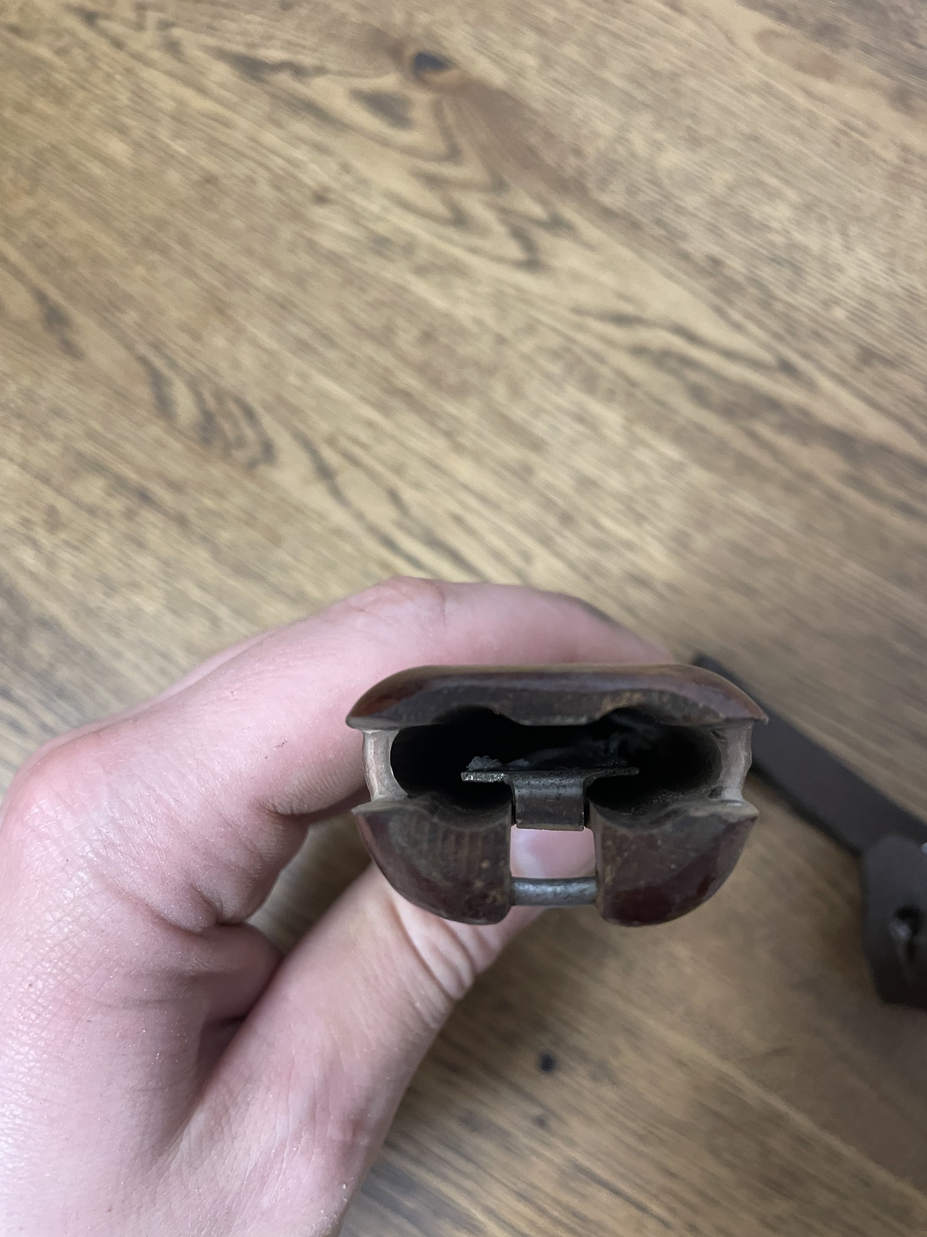

    А і новий досвід в розборці ручок 6х5 : при розборці ручки достатньо лише пропиляти пластик перед гардою , просвердлити отвір по центру першого ребра ручки і трохи прогріти гарду щоб пластик розмяк саме навколо гарди , бо сам хвостовик не тримається міцно в ручці , лише в отворі своєму де залитий пластик , тож його мало того що марно сподіватись нагріти через кільце , так ще й не треба по факту , кільце гріємо лише для долаткової піддатливості пластику довкола гарди і не більше : як тільки нагріли кільце що пішов перший димок , так зразу ручку в тіски кільцем униз і по тому ж кільцю декілька ударів - усе вилітає елементарно і без будь яких втрат , але щоб до цього дійти споганив пару ручок «опіками» як на останньому фото
