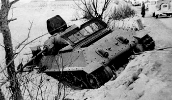

    Не забываем, что эти орудия даже устанавливались на танки Т-34 называемые "истребителями", котрые не оправдали себя в боевом применении. Выходит запас этих орудий был велик на складах.
    Т-34-57 приняли участие в битве под Москвой. В частности, в составе 21-й танковой бригады, сформированной во Владимире, было 10 машин указанного типа. 14 октября танковая бригада выгрузилась в районе ст. Демидово и на следующий день получила приказ наступать по маршруту Турчиново, Пушкино, Трояново с целью нанесения удара во фланг Калининской группировки немецких войск. К 25 ноября все «танки-истребители» в бригаде были потеряны. Имеется также упоминание, что восемь танков Т-34, вооруженных 57-мм пушками, но без боеприпасов, поступили 19 октября 1941 г. в состав 8-й танковой бригады Калининского фронта.
    В мае 1943 г. на вооружение советской армии вновь были приняты танки Т-34 танк-истребитель и «КВ танк-истребитель», вооруженные 57-мм пушкой ЗИС-4М. Новая пушка отличалась от ЗИС-4, производившейся в 1941 г., рядом упрощений, введенных в конструкцию Ф-34. Так, был введен затвор, унифицированный с затвором Ф-34. В течение 1943 г. заводом № 92 было выпущено 172 орудия ЗИС-4М, после чего более перспективным для танков был признан переход на калибр 85-мм. http://opoccuu.com/t-34-57.htm
