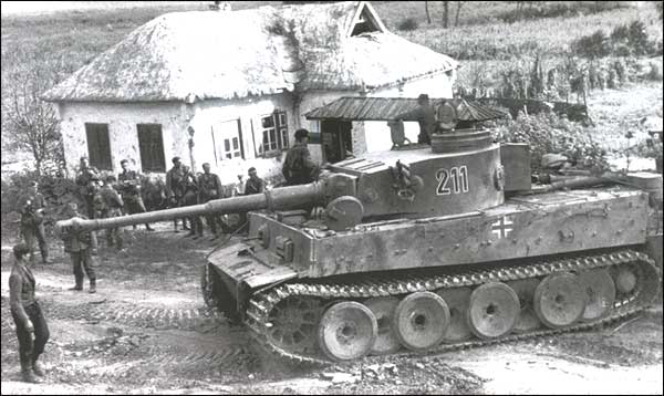

    Нашел у себя фотографии, подписанные как SPzAbt 503.
    1. Фото, относится к январю 1943 года, когда батальон прибыл в р-он г.Ростов-на-Дону.
    2. Фото, операция Цитадель, Эрих фон Манштейн, около танка Тигр 503 ТТБ.

    Фото подписаны как лето 1943 года.

    Да,фотки сделаны восточнее Белгорода..скорее всего в первые дни июля.
    Конкретного ничего,мож есть у кого инфа:)

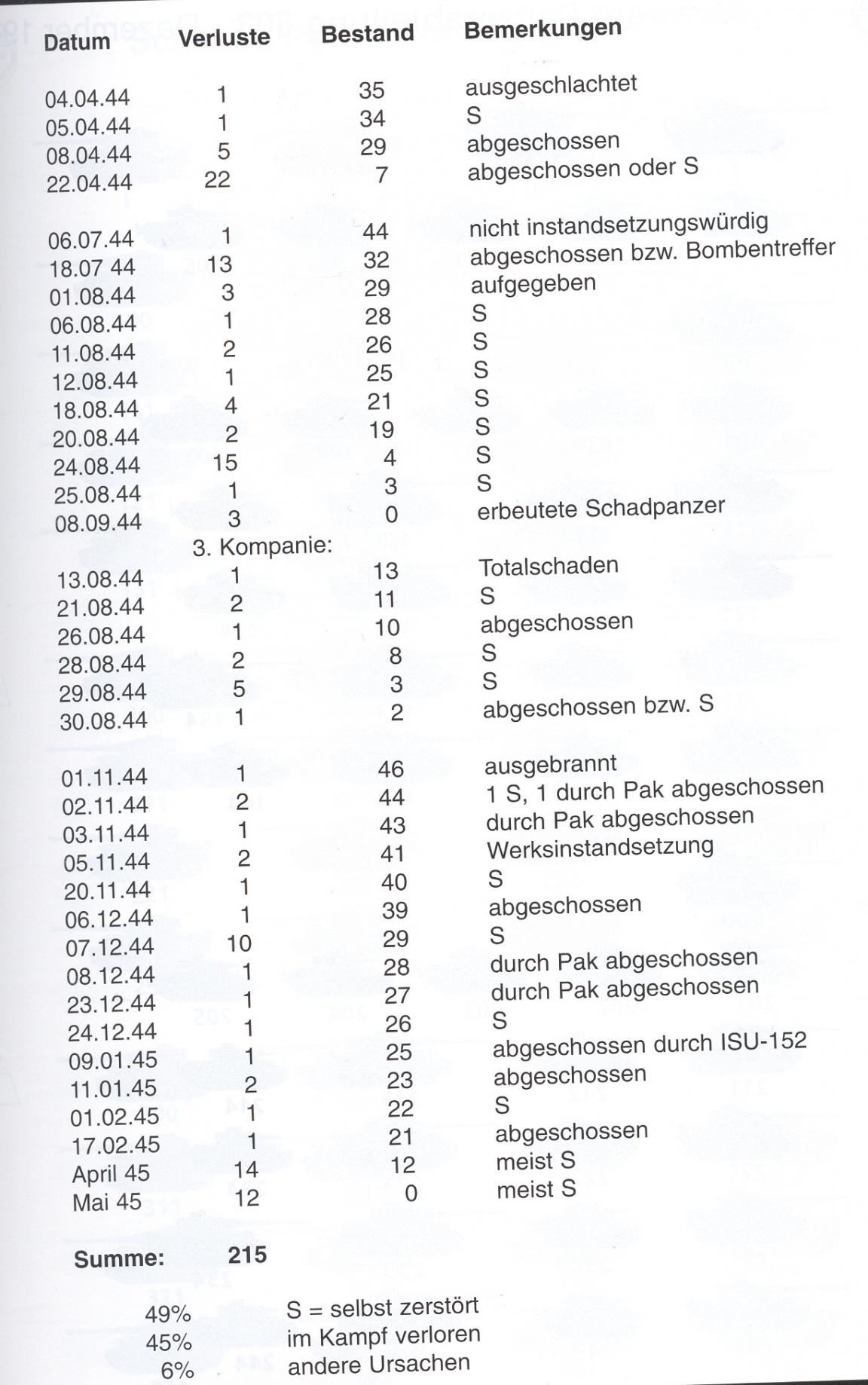

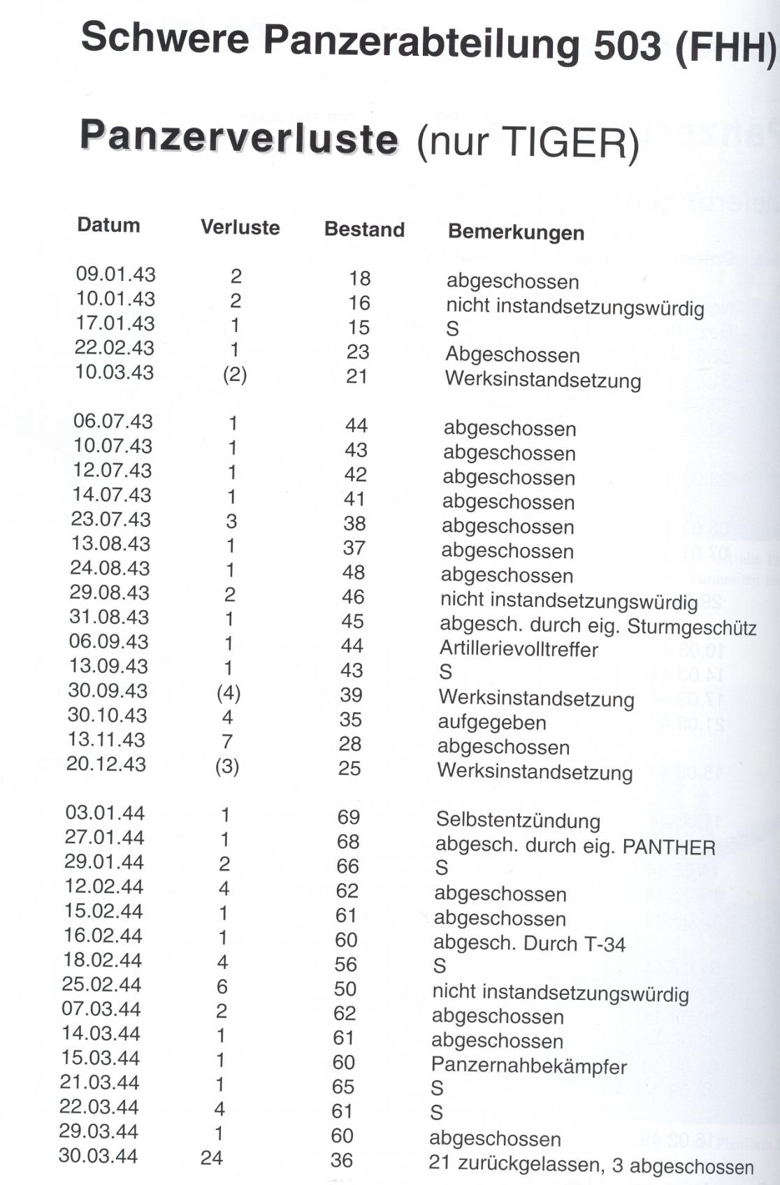

    Вот что мне удалось найти в книге German Tiger Tank Battalion 503.
    Перевод:
    За три года существования 2 роты 503 ТТБ, в ней было только одно изменение в командовании, Hauptmann Eichel-Streiber сменил Hauptmann (a) Heilmann (a). За тот же период времени командование 1 роты, менялось восемь раз и четыре раза в 3 ей роте.
    По данным личностям, информации пока я найти не смог.
    Выкладываю, с данной книги, список потерь, второй роты. Данных фамилий в нем нет. Значит, если кто-то из них и "вышел из строя" 24.08.43 г. то не погиб и не пропал без/вести.
