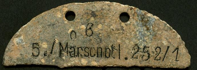

    Пятая рота,252-го маршевого батальона,первого пех.полка?

    Я тебе еще по телефону сказал.что да.:D А ты вот какой дотошный.:p Тут другого и быть не могет.Рота-бат-полк......

    5./Marschbtl. 252/1
    Как версия...
    Marschkompanie 5. Marschbataillon 252 zur 252. Infanteriedivision
    5-я рота 252-го маршевого батальона для 252 пехотной дивизии.
    Встречал примеры такого рода...где номер маршевого батальона означает номер дивизии и тем самым прикреплен к этой дивизии.
    "Anfang Februar 1942 wurde er reaktiviert und kam über 1.Kompanie/Marschbataillon 131 zur Fronteinheit, der 12.Kompanie/Infanterie-Regiment 432. Das Regiment war der 131. Infanterie-Division unterstellt, die im Rahmen der 4. Armee bei der Heeresgruppe Mitte..."
    Что обозначает цифра "1" так и не удалось мне найти. Но мне мало верится, что она имеет отношение к 1-му полку.
  7. бетман
    бетман Oberfeldwebel
    2.811
    Московия
    Re: Машевый батальон
    Может как у фолькштурма единица это округ?
  8. Gunther Feustel
    Gunther Feustel Stabsgefreiter
    658
    Bessarabien Kessel
    Я тоже думал об этом. Но если идти по версии, что это маршевый батальон 252-й дивизии, то 1-й военный округ к ней отношение не имеет.
  9. Gunther Feustel
    658
    Bessarabien Kessel
    Этот маршевый батальон из 20-го военного округа. А что означает римское "3" после слеша?
  10. Held
    Held Leutnant
    3.839
    Вероятно: Могло быть их несколько 252/1, 252/2...
  11. Gunther Feustel
    658
    Bessarabien Kessel
    Одного маршевого батальона на дивизию вполне хватает, думаю что двух батальонов многовато.
  12. Held
    Held Leutnant
    3.839
    Вполне возможно, но 252/1 мог быть в одной дивизии, а 252/2 - в другой. Возможно формировались в одном месте, а прикреплены к разным. Такое допустимо?
  13. бетман
    2.811
    Московия
    Сам номер батальона судя по всему

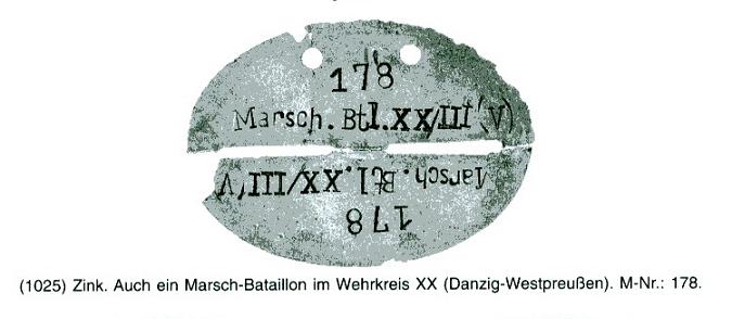

  14. бетман
    2.811
    Московия
    вот ещё один маршевый батальон и после слеша тоже единица
