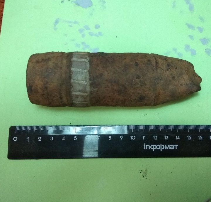

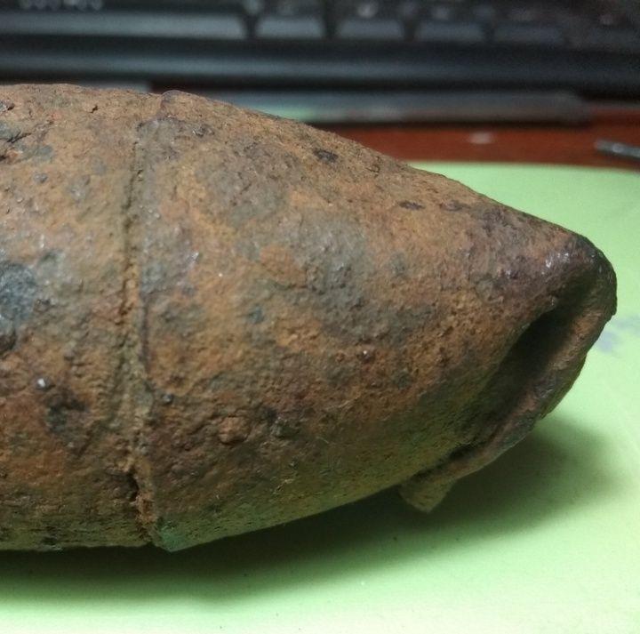

    Приветствую камрадов. Попался сегодня вот такой интересный снарядик. Сначала думал не брать, вроде 45-ка, а потом присмотрелся - какая-то не такая сорокопятка. Измерил штангелем диаметр пояска - 46,5 мм. Внутри сталь, а не ВВ, то есть выходит сплошной. Практический что ли? А от какого орудия?

    Та обычный 45 мм БР-240СП. Не нужно вносить смуту.

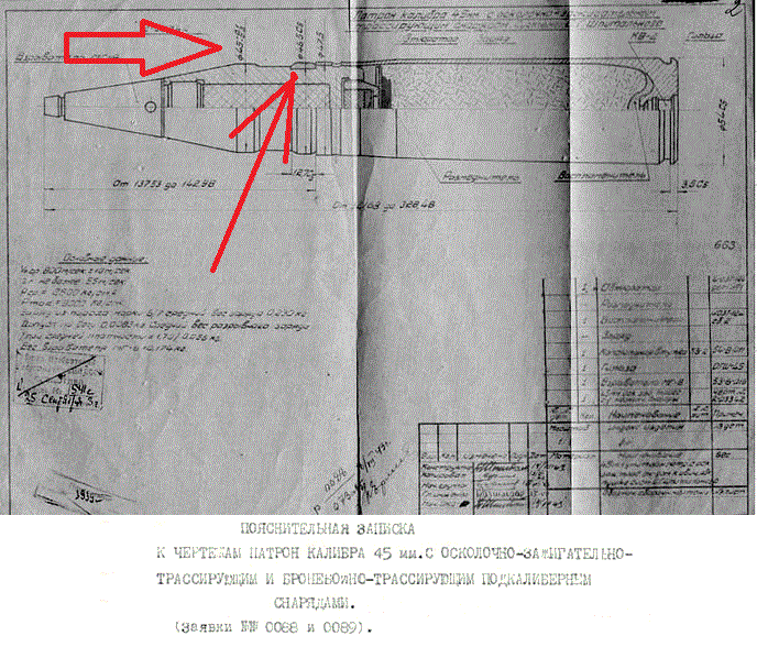

    Спасибо! Значит у орудия, из которого был острелян этот снаряд очень сильный износ ствола был.

    ...та, просто Вы не там меряете :
    по пояскУ - 46,5 мм, по центрирующему утолщению - 45 мм
