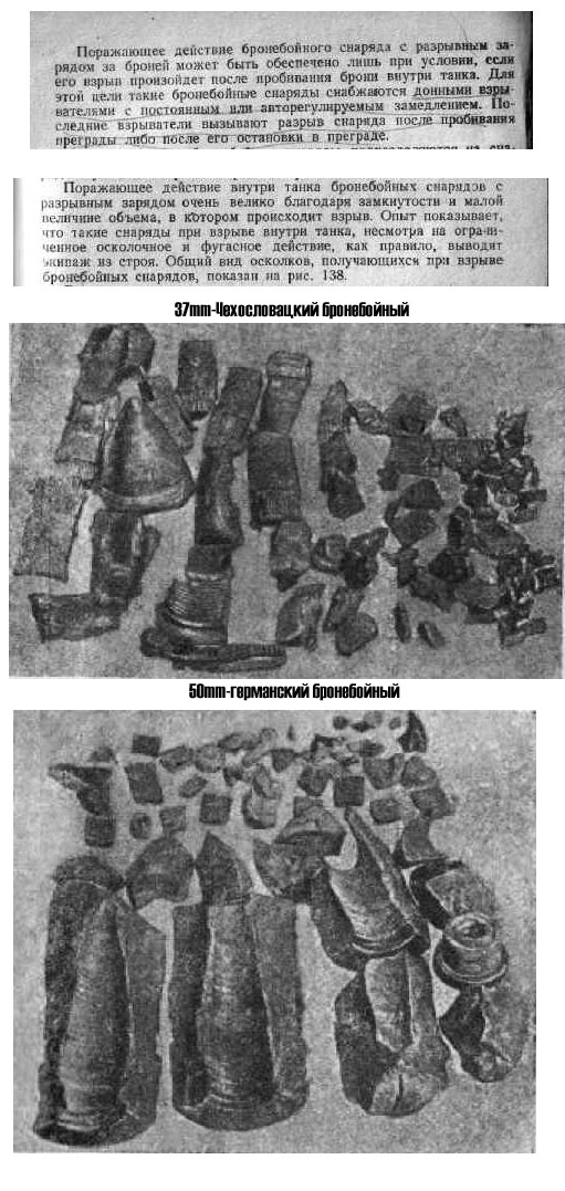

    Вот фото испытаний из справочника.

    Фот фотка, взял где-то на сайте - Это бронебой, а что получается с осколочным.

    Спасибо круто. Просто я находил много весьма крупных осколков ( в четверть снаряда) от осколочных снарядов. Фото убедительное:smile_12:
