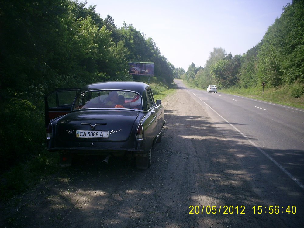

  18. Georg Gundlach
    Georg Gundlach General-major
    7.461
    Москва
    Наверное, я предыдущей перепутал..вот с этой (1962 г.):
    Александр Грек подобається це.
