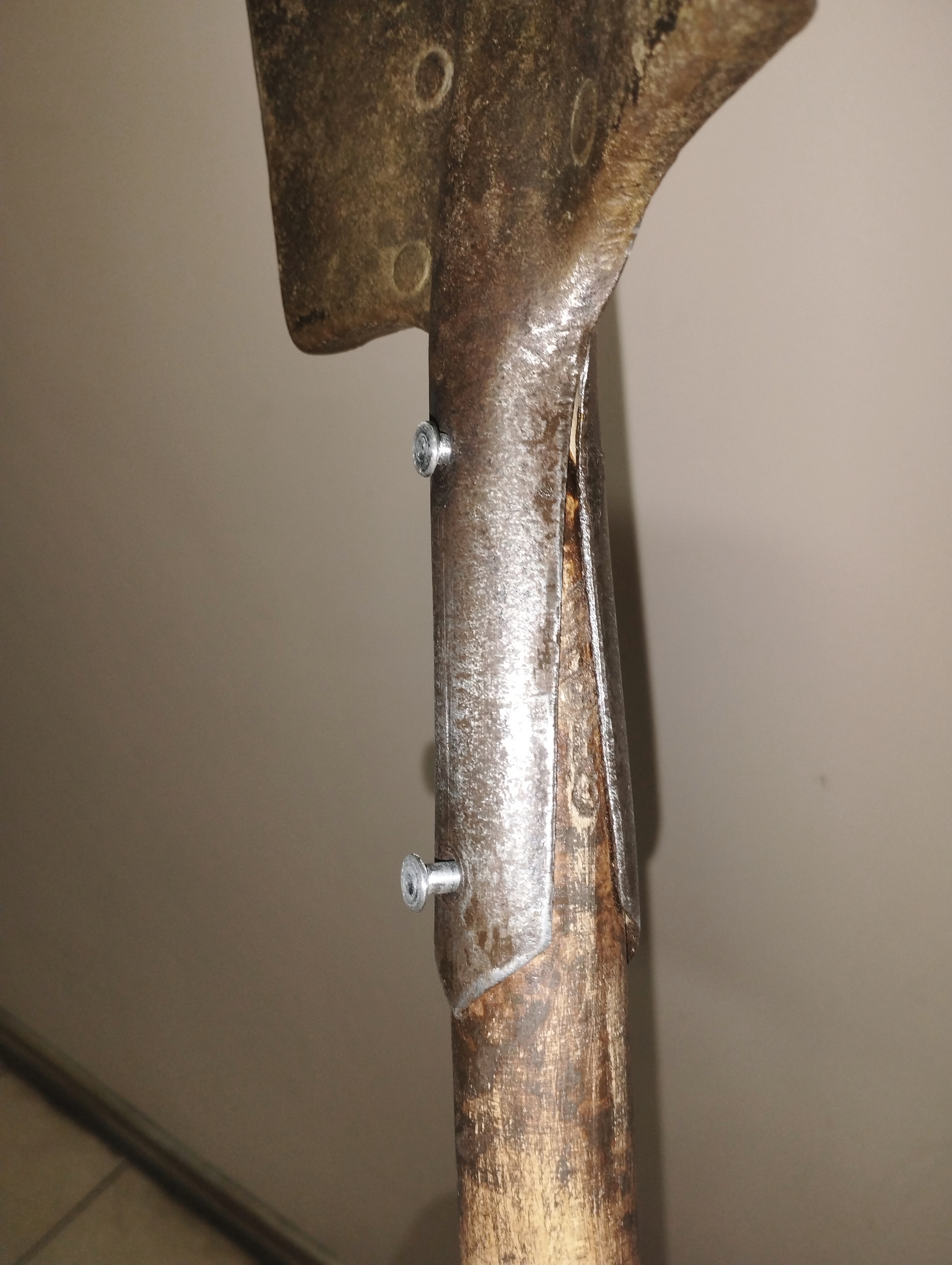

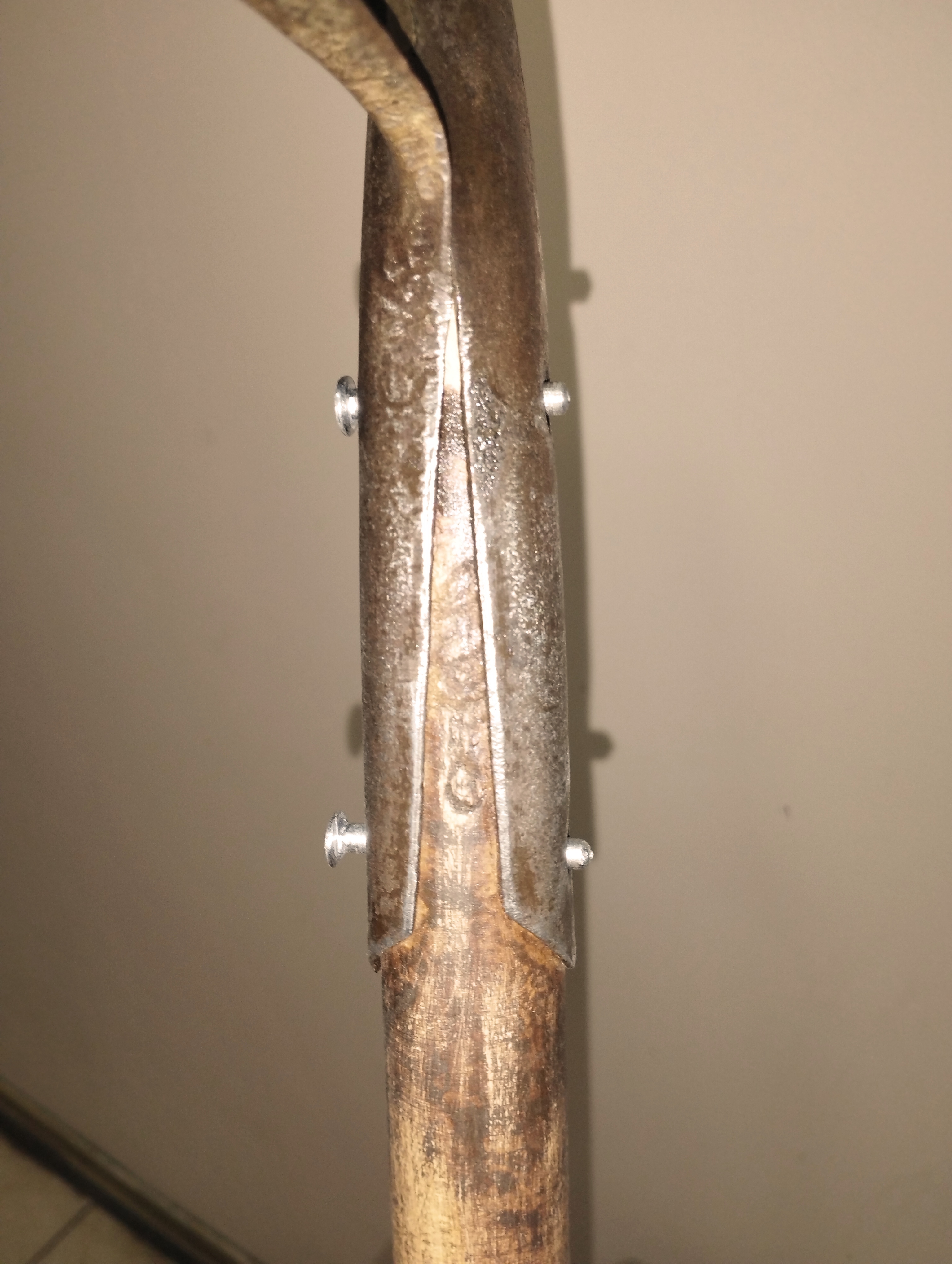

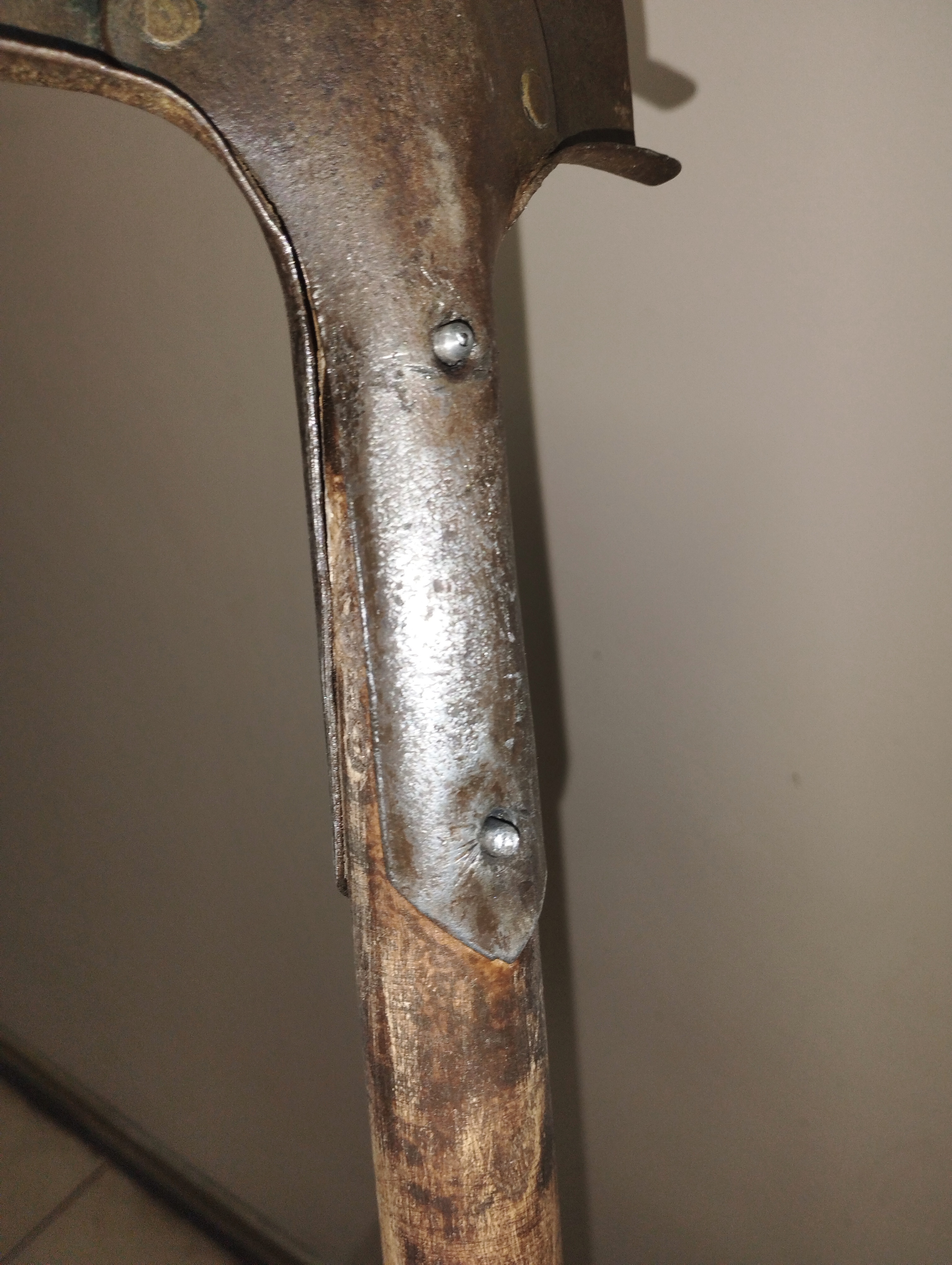

    Всем доброго времени суток ! Вот такая лопата попала ко мне.
    Для начала высверлил родные крепежные штыри и демонтировал остатки черенка.

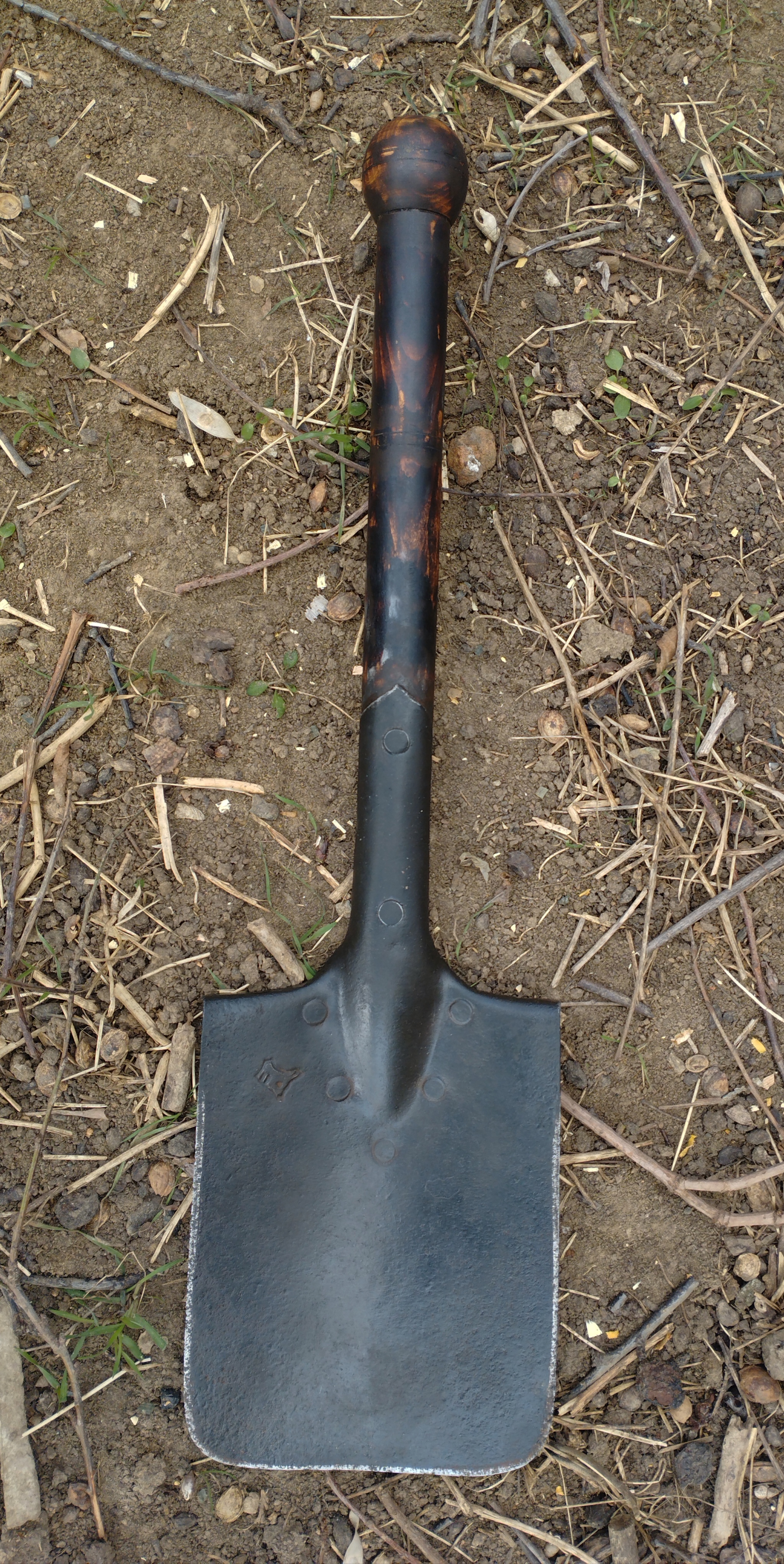

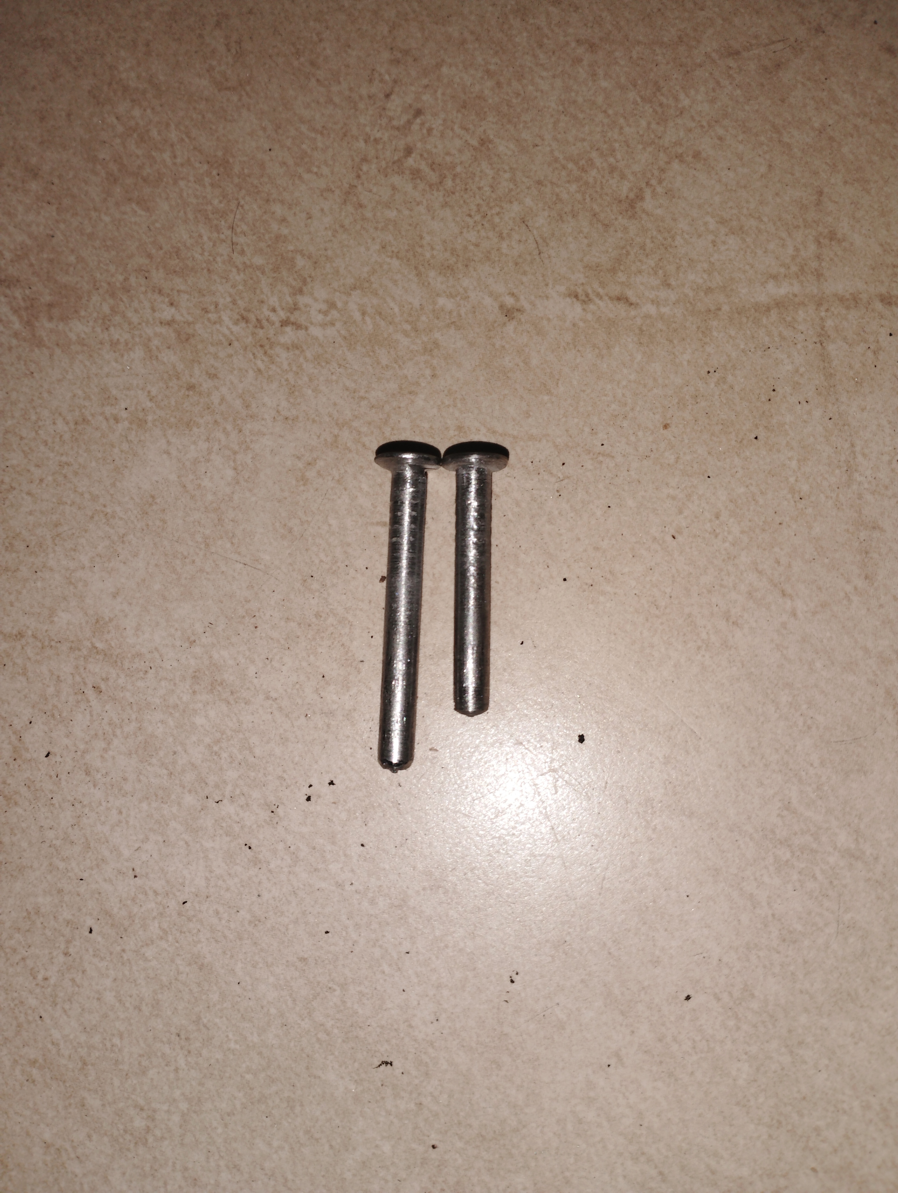

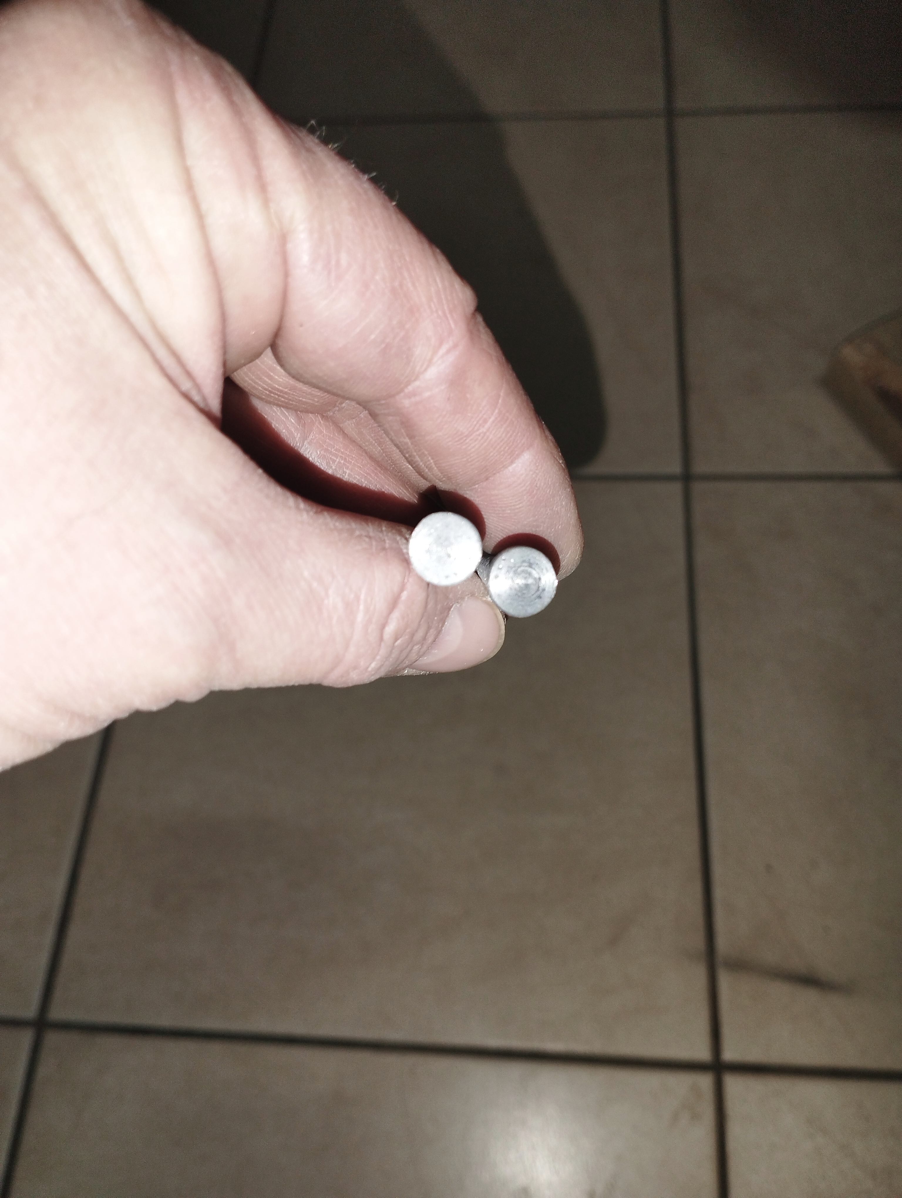

    Заказал черенок согласно чертежу. Изготовил новые крепёжные штыри. Собрал все до-кучи.

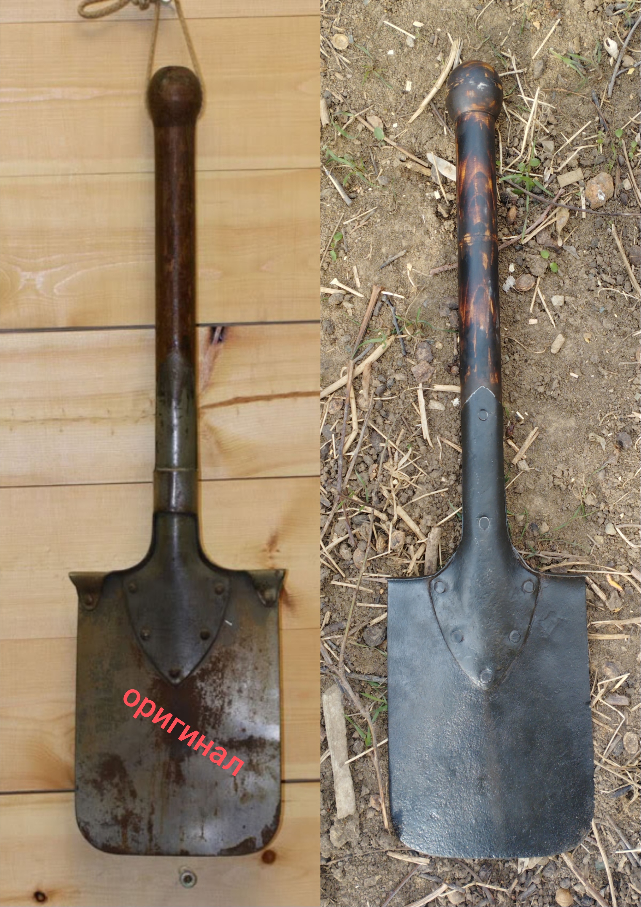

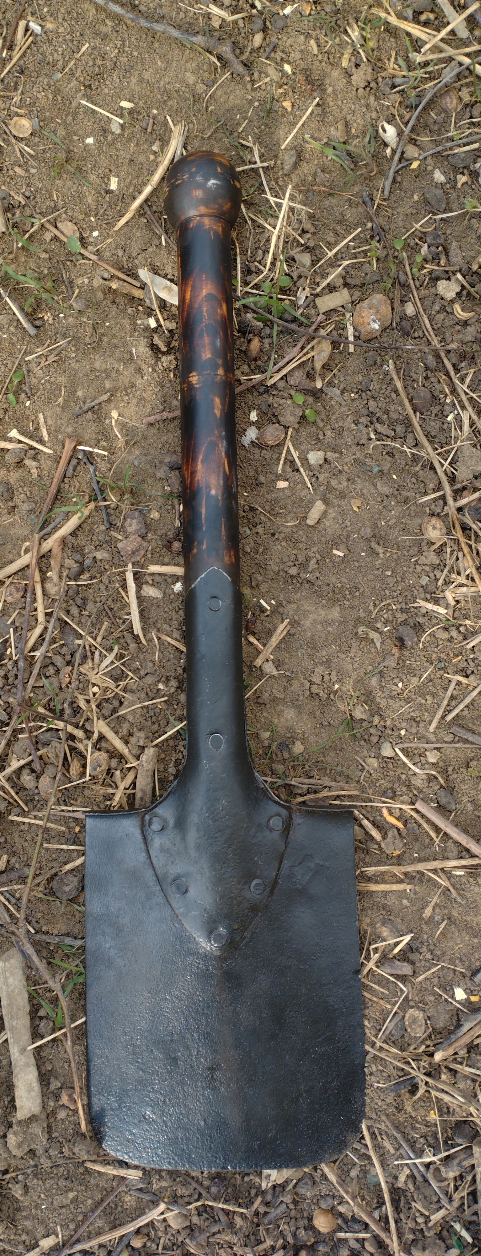

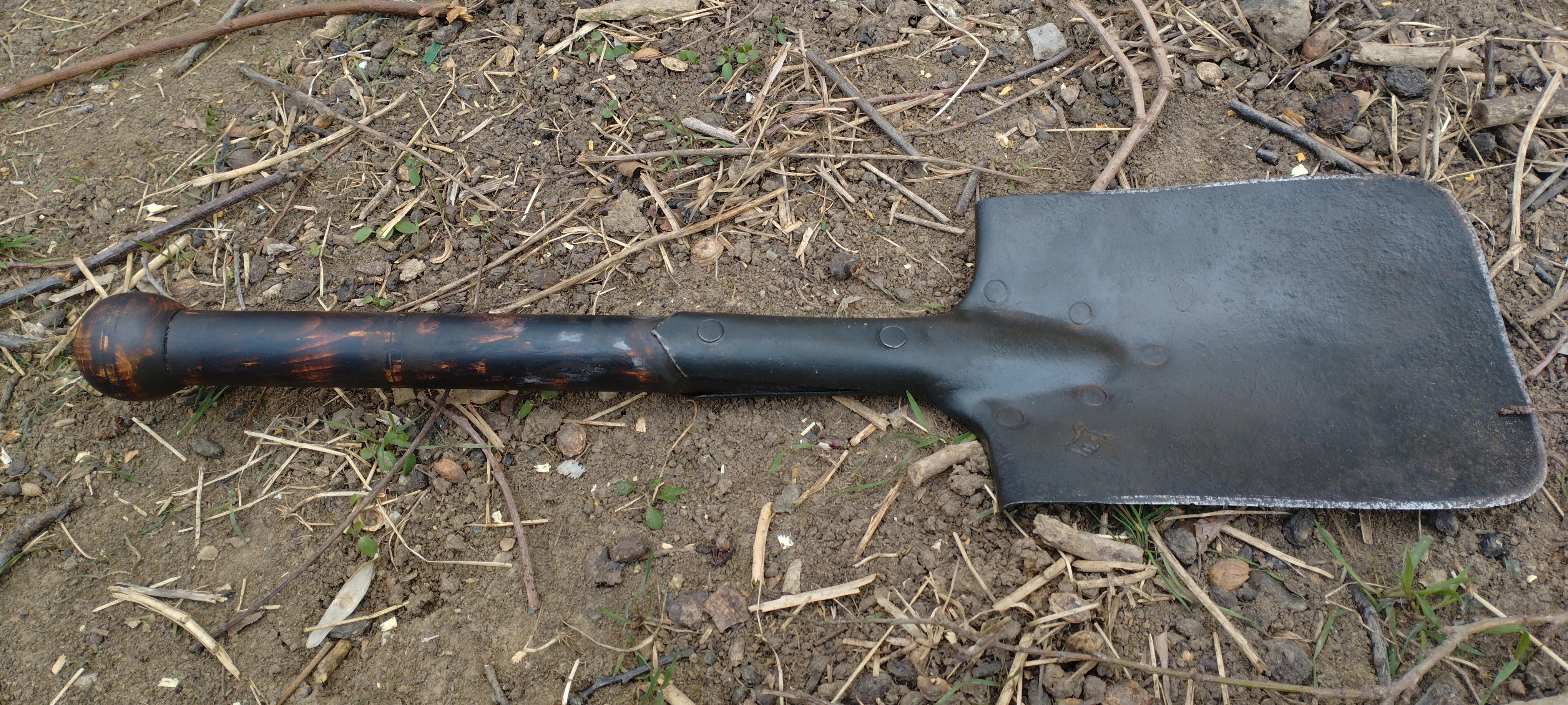

    Окрасил. Застарил черенок. Результат.

    Приветствую Камрад. Прекрасная аутентичная реставрация . Как всегда на высоте :beer:

  7. ALEKS81
    ALEKS81 Oberstleutnant
    17
    29
    4.819
    Прилуки
    Все зроблено гарно, як завжди. Але не застарюйте дерево обпалюванням, бо все одно виглядає як обпалене дерево.
    Застарюю так: беру ганчірку в мастилі, обвалюю в землі (піску), потім нею натираю і полірую дерево до потрібного результату. Виглядає набагато правдоподібніше.

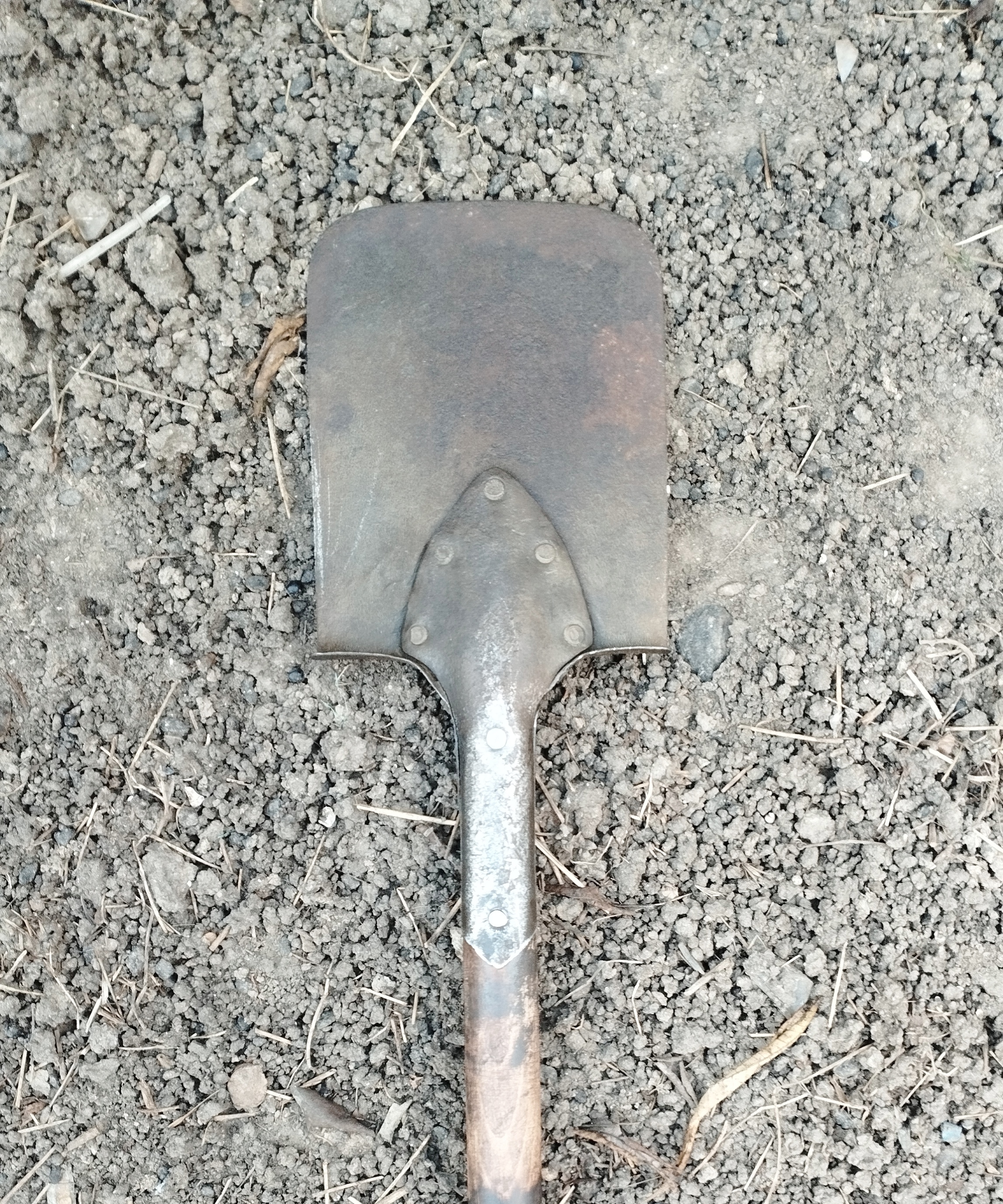

    Вітаю. Кілька років тому, тут на форумі, читав діскуссію про походження лопаток з головою вовка. Одна з версій була що це післявійна, я теж схиляюся до цієї версії. На аукціоні бачив кілька проходів, вони продаются у гарному стані і значно дешевше за німецькі з тавром REX і подібних, років 10 тому купляв таку. Одним із аргументів післявоєнного походження було відсутність копаних лопат. На цьому екземплярі присутня корозія, але ж вона не копана?

    Це було зроблено спочатку....але результат мені не сподобався. Тому за прототип я узяв ту лопату з коллажу з написом "оригінал". Справа в тому що обпалене дерево завжди можна вичістити на розсуд власника лопати.
    Otryta, 1Schütze1 та ALEKS81 подобається це.

    Історія та походження мені не відомі.

    Вона щей підігнута вивернута трохи була можливо від взриву чи чогось такого тому я вважаю шо це оригінал якщо просто копати нею то так не погне

    Викопувалась.
    Корсунський котел по 44.
    Зебрововк :)
