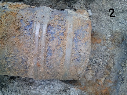

    Допоможіть розпізнати ще чотири вопа з війни з сьогодньошнього копа o_O

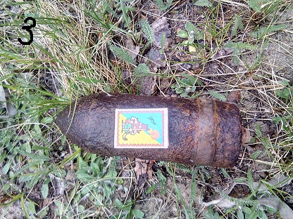

    №3 - небезпечний. Німець бронебій 50 мм. Балколпак відбитий, хоча нарізів немає - можливо саперний підрив. У дупі - донний взривак і вибухівка.
  3. vadchema
    vadchema Oberfeldwebel
    472

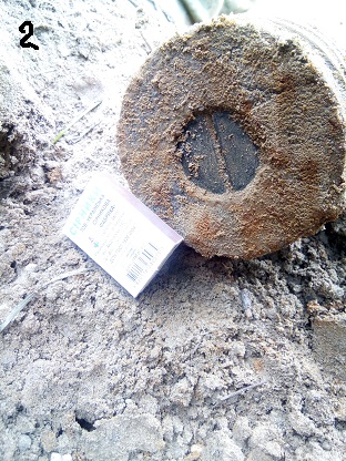

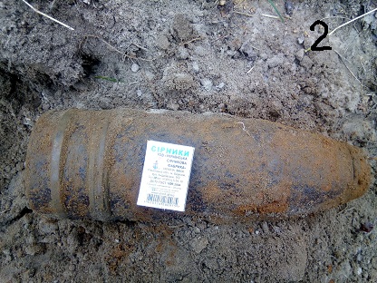

    2-й какой-то из 412 ищите там. Чёт не могу определить конкретно.

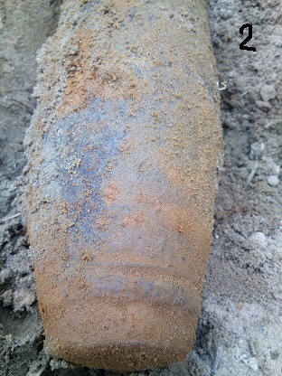

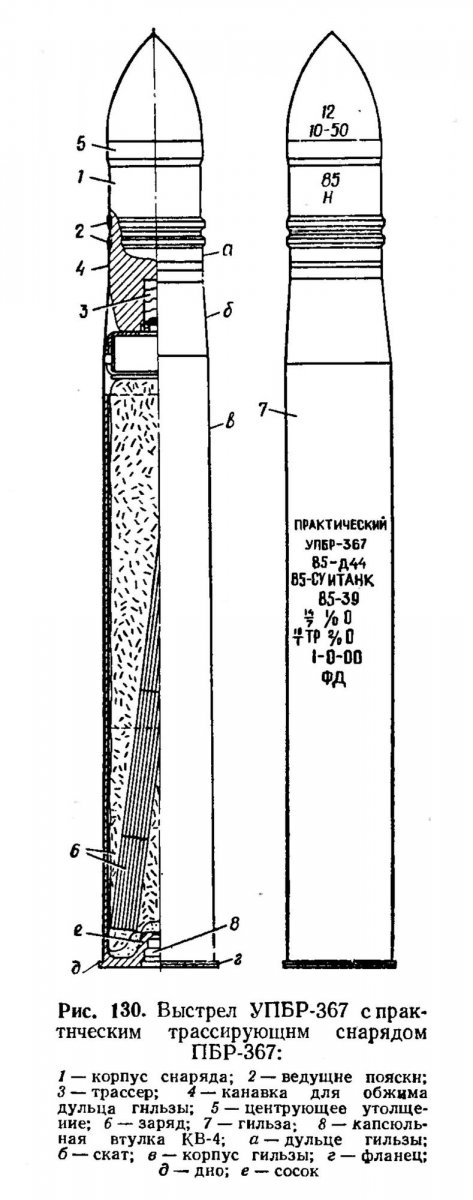

    А четвертый уж сильно похож на практику 85 мм ПБР - 367.
    Кстати, по второму. Попадался такой. Практика 100 мм танковый. Только там была стальная пробка. Но нужно аккуратно.
    По 100 мм боеприпасам вообще нет ясности. Попадаются 100 мм инертные. Один в один как БР-412, только вместо донника МД стоит баллистическая втулка с трассером. Но их нет в описании.

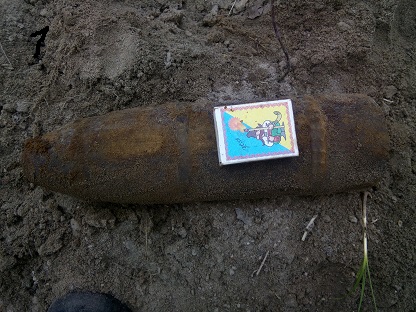

    №1 - Х.З.
    №2 - 100-мм БР-412Д. Что у него внутри Х.З. Может учебный, а может и боевой без установленного в него взрывателя. Утерян баллистический колпак
    Вам теперь осталось свои слова "делом" подтвердить. Найти у немцев 5-см бронебой с запоясковой частью такого размера. И желательно, что бы он (5-см!!!) снаряд был больше 5 см спичечного коробка.

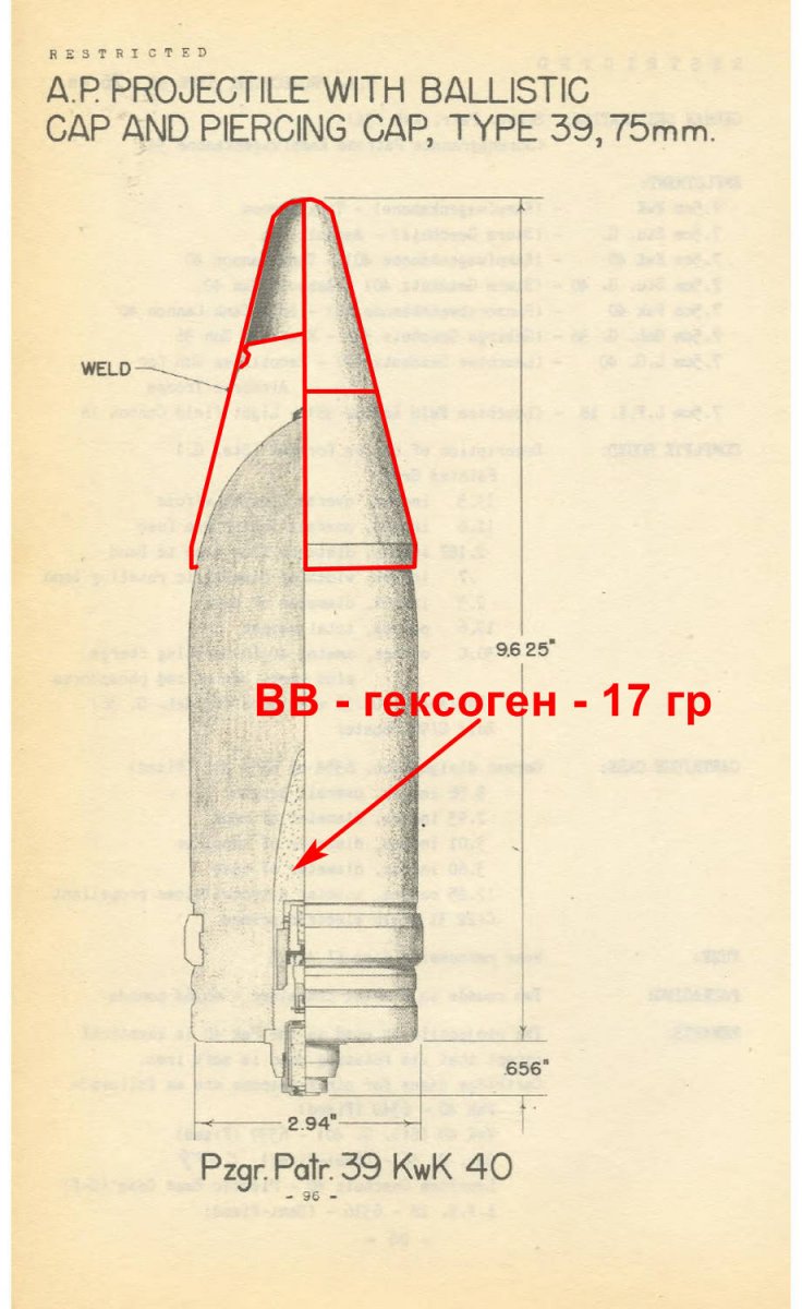

    №3 - немец 7,5-см бронебой. Утеряны бронебойный и баллистический наконечники.
    №4 - мне как и Alexandr167 тоже видится 85-мм практический снаряд ПБР-367.

    По поводу 100мм. Есть такая мысль. Почему попадается много инертных в корпусах БР-412Д. Думаю , что когда их наделали несметное количество, в серию пошел оперенный подкалиберный 100 мм.
    Болванки стали не нужны. Вот и пустили их на практику. Не снаряжая каморы ВВ. Просто вкручивали пробку или трассерную втулку.
    Но это нужно перепроверить.

  9. Дід Змій
    Дід Змій Leutnant
    1.142
    Київ
    Сперва так и подумал - 75 мм, потом прикинул линейкой на мониторе - вроде такой как коробок в длину... Хотя да, поясок смущал ))))
