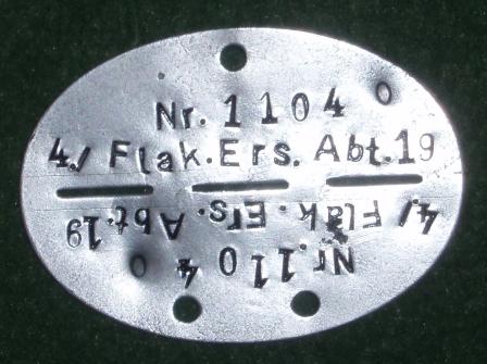

    Обращаюсь к компетентным в этом деле камрадам...
    достал вот такой жетон, вроде зенитчик...интересует более пдробная информация. И еще один наивный вопрос - можно ли по этому жетону разжиться подобного рода информацией как на фото №2?

    Ответ: расшифровка жетона
    4.Batterie Flak-Ersatz-Abteilung 19 №1104
    Четвёртая батарея зенитного дивизиона пополнения 19 личный номер 1104
    Ай..и за это спасибо:)

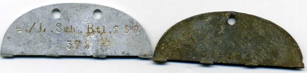

    Что бы не плодить темы буду скидывать сюда...вот еще немного...в теме я новичек, так что ногами сильно не бейте:)
    Интересует расшифровка этих жетонов и степень редкости...

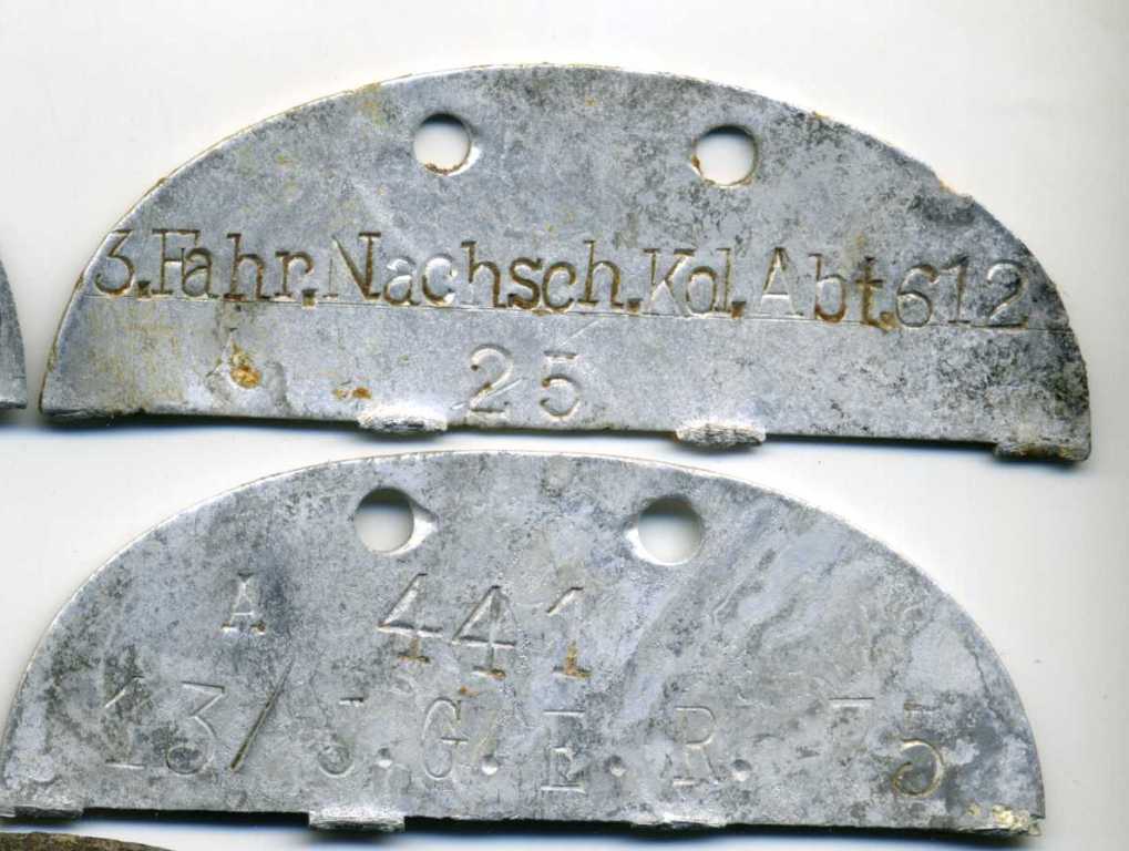

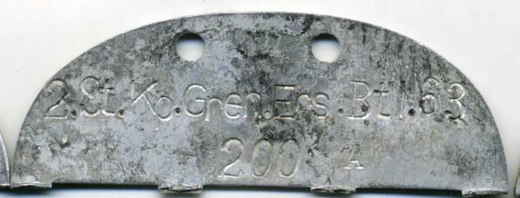

    1 фото - 2 кадровая рота 63 запасного гренадерского батальйона , № 200 , 2 группа крови.
    2 фото - 13 батарея 75 запасного полка пехотных орудий, № 441, 2 группа крови.
    3 фото - 4 рота 260 учебного стрелкового батальйона, № 572.
    Жетон организации Тодта.

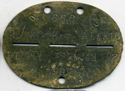

    4 фото - 2 рота 16 запасного водительского батальйона. № 666 , 1 группа крови.
    Если я не прав, поправьте.
    13-я рота,она же рота орудий поддержки пехоты 75-го запасного пехотного полка
    Если бы это был бы целый полк пехотных орудий,то он бы назывался артиллерийским полком
    Строители
    Батальон земельных стрелков

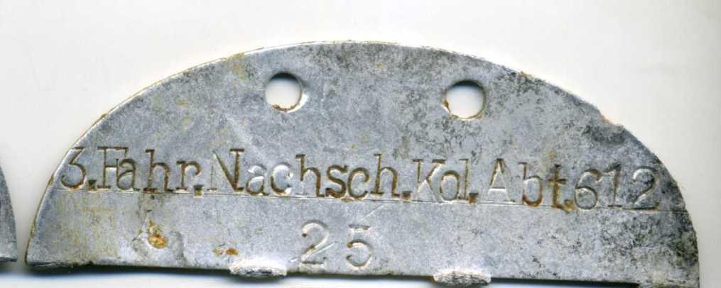

    А про этот жетон забыли ;)
    3 транспортная колонна снабжения, думаю что
    Kriegs Lazarettabteilung 612
    по крайней мере только такое подразделение имело этот номер.
    http://www.lexikon-der-wehrmacht.de/Gliederungen/Sanitaets.htm
  14. бетман
    бетман Oberfeldwebel
    2.811
    Московия
    Всегда сложно атрибутировать такие жетоны
    Вполне возможно и Abteilung набит вместо Bataillon
    http://www.lexikon-der-wehrmacht.de/Gliederungen/NachschubBat/Gliederung.htm

    Возможно. Но проще, когда знаешь откуда жетон, какие т.е. войска там были...

    В общем мы дали примеры расшифровки,а хозяину решать как этот жетон подписать:cool:
