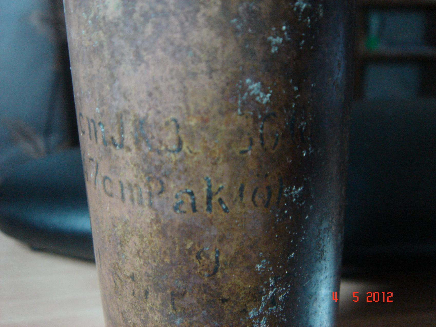

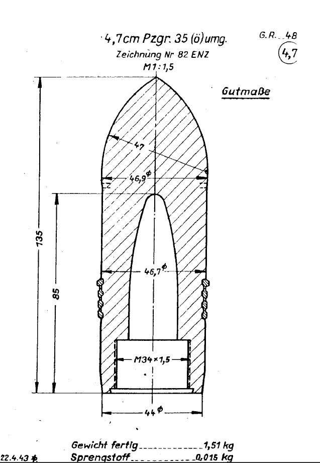

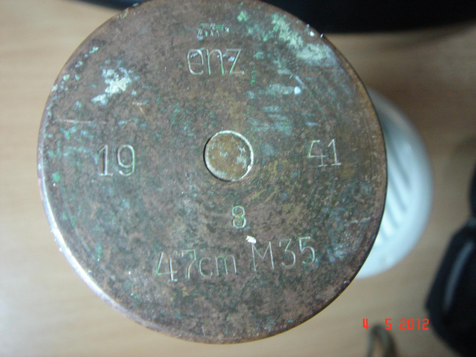

    Вот приобрел недавно гильзу калибра 47мм.Думал чех,но чешские боеприпасы немцы маркеровали буквай (t) а на этой буква О с двумя точками сверху.Ну и на донце маркеровка 4.7см М35.На фото маркеровка на гильзе,на схеме снаряд который по идее использовался с этой гильзой.Подскажите с какого орудия стрелляли и из какой страны этот трофей.Спасибо!

    enz Gebr. Boehler u. Co. AG, Werk Enzesfeld / Niederdonau, later known as 'Enzesfelder Metallwerk AG'
    http://копанина.рф/index/0-49
    47-мм противотанковые пушки М.35/36.
    4,7-cm Pak 35/36()
    К моменту вхождения Австрии в Состав Рейха австрийская армия располагала 357 единицами 47-мм противотанковой пушки 'Бохлер' ( в ряде документов эта пушка именовалась пехотной). В вермахте использовалось 330 таких орудий, получивших обозначение 4,7-cm Pak 35/36(). Длина ствола орудия составляла 1680 мм, то есть 35,7 калибра. Угол вертикального наведения пушки от -10 до +55 грд., угол горизонтального наведения 45 грд. Вес орудия 277 кг. В боекомплект пушки входили осколочный и бронебойный снаряды. При весе снаряда 1,45 кг начальная скорость составляла 630 м/с. Вес патрона 3,8 кг.
    В сентябре 1940 г. производство пушек 4,7-cm Pak 35/36() было возобновлено, и до конца года изготовили 150 орудий. В феврале 1941г. почти всю партию продали Италии. Позже часть этих орудий немцы отобрали у итальянцев в Северной Африке и использовали против союзников. Любопытно, что орудиям, отобранным у 'макаронников', немцы присвоили название 4,7-cm Pak 177(i). ( Вероятно потому, что у итальянцев была собственная копия М35 - Cannone Da 47/32 M35, а кроме них у румын- 47mm Breda model 1935 -. Прим. Слон)

    4,7 cm PaK(О) Osterreich-Австрия

    Тёмная тут для меня история.
    Родные австрийские гильзы немного длиннее лицензионных итальянских: 233мм супротив 194мм. И кто куда отправил пушки под какой б/пр до конца мне не ясно... В наших справочниках по трофеям даётся одинаковая баллистика для австрияков и италиков. Почему тогда гильзы разной длины?

    Моя длинной 235мм.
