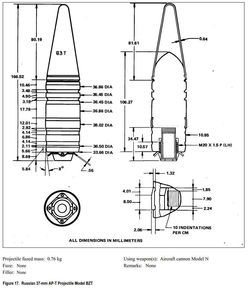

    Здравствуйте уважаемые эксперты! Просветите пожалуйста, вроде как 37мм бронебой, но смущает трассер, возможно были модификации. Заранее спасибо!

    Вот именно ТРАССЕР Вас и не должен смущать!. Был (есть) - 37-мм бронебойный снаряд с ВВ внутри и 37-мм бронебойно-зажигательно-трассирующий снаряд (Ваш). Различия между ними видно на первом рисунке. Отсутствие (наличие) подрезов-локализаторов, размер баллистического наконечника, а так же чем у этих разных снарядов оканчивается "отверстие" в донной части - "не металл (ВВ)" и глухой металл. Плюс толщина стенок, остающихся у снарядов в донной части, если нарезать на заводе резьбу под взрыватель и трассер.
