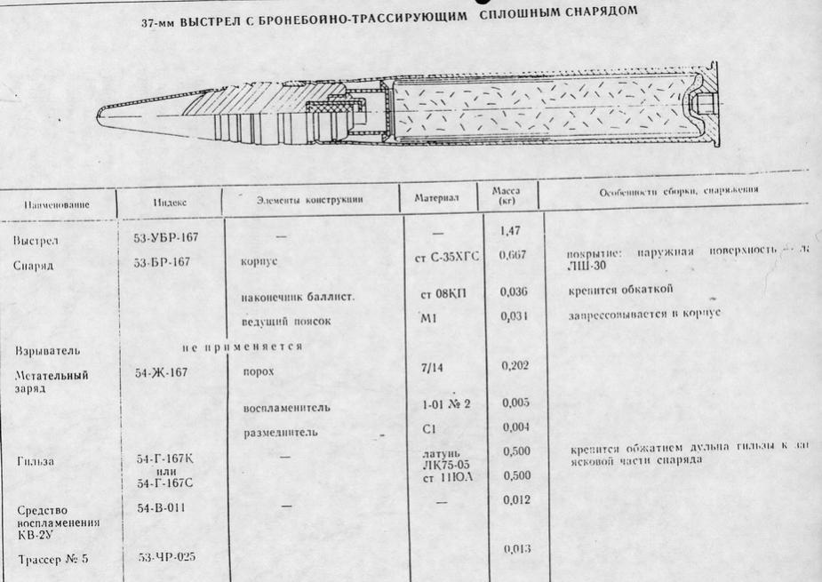

    Вот есть такая бронебойная болвень от НС-37.Может ли в ней быть фосфор,и если есть то в какой ее части?Заранее спасибо.

    Собственно, там уже ничего не может быть...

    Уважаемы Aleks78, а прочему Вы решили, что в сплошном 37-мм бронебое должен быть фосфор?

    Потому что ув.Дервиш в арсенале авиапушки НС-37 испльзовались снаряды ОЗТ и БЗТ.http://commi.narod.ru/txt/shirad/144.htmЧто подразумевает наличие фосфора как зажигательного вещества.Если в чем то не прав то прошу восполнить пробелы в моей осведомленности.

    Не вопрос, восполняю. Судя по фото - это снаряд 53-БР-167 от выстрела 53-УБР-167 к 37-мм АЗУ обр. 1939 г.

    Такой да немножко не такой.На фото бронебой от НС-37,у меня такойже только без бал.колпака.Классный каталог!!!!:smile_12:Ссылочкой не поделишся где взял.Спасибо.

    Ладно, пусть это и БЗТ к Н-37, тогда согласно описания данного БП, зажигательным составом выступает трассер ! Но не как фосфор.

    А теперь документы и ничего личного!:)

    Вот-вот-вот!!!То что нужно!!Я не утверждаю что там обязательно должен быть фосфор.Просто брал по аналогии с БЗТ от ДШК.Давно ищу схемы наших Арт-боеприпасов,но кроме каталога по 76мм бп ничего более менее систематизироманого не нашел:confused:.Если есть возможность поделиться инфой буду очень благодарен.:)

    Вот фосфорная БЗТ к авиационному УБ. К пехотным ДШК они не применялись, встречал упоминание о "специальных БП к авиационным ДШК", возможно это они.
