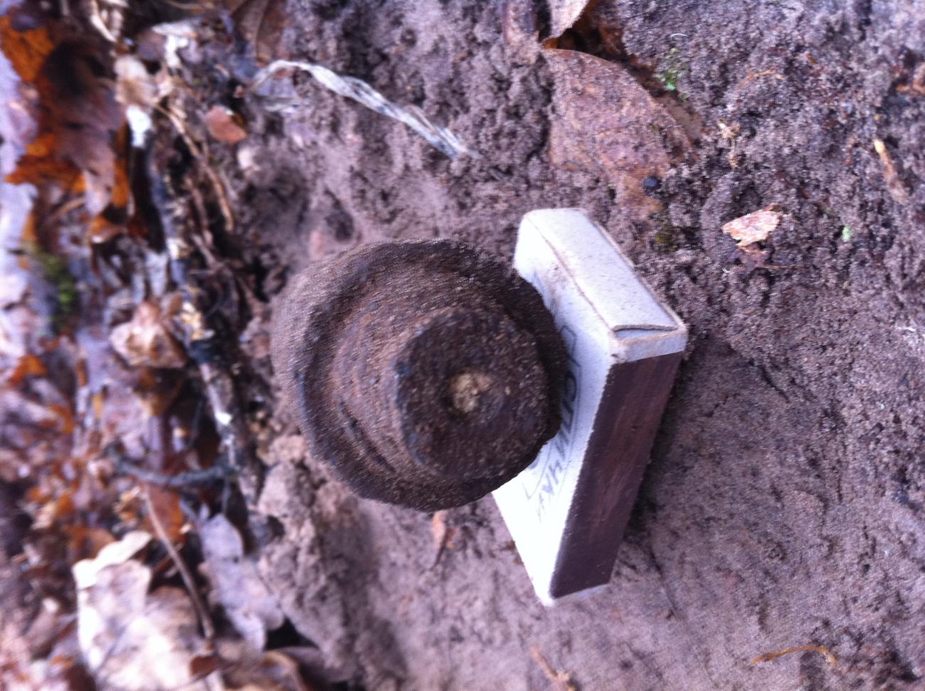

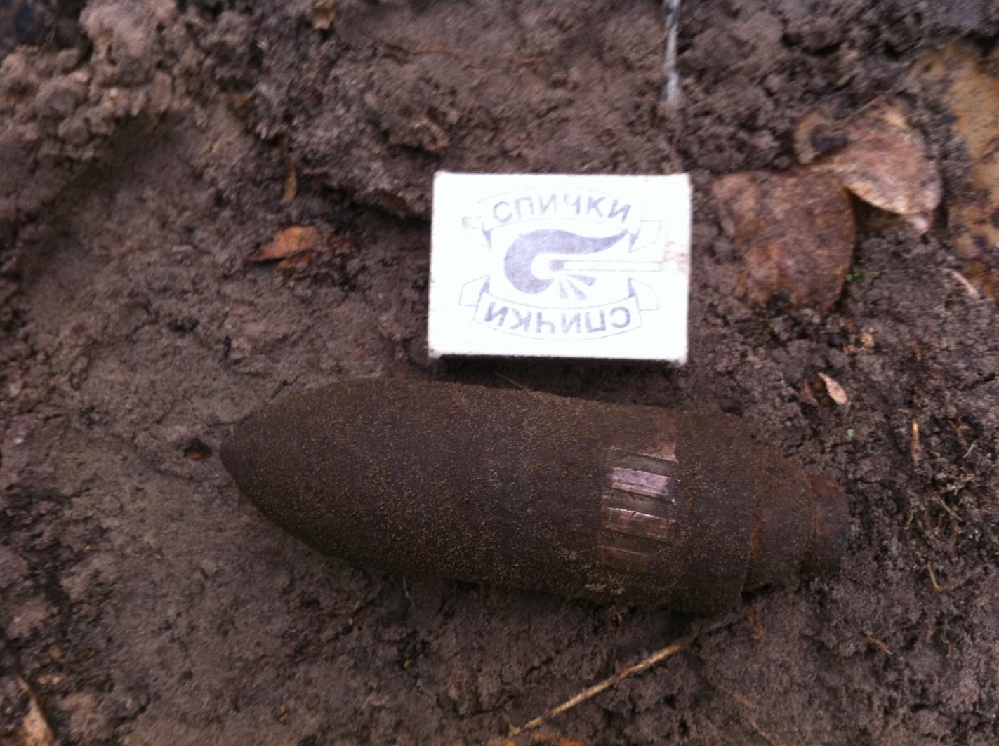

    Здраствуйте,прошу дать любую инфу по данному виду снаряда,интересует принцип работы,поражающие факторы,какое пробивание брони и для каких целей использовался,боевые харакиеристики.
    Опасен ли в таком виде как на фоте?
    Спасибо всем за ответы:)

    И как интересно не загорелся пиросостав беленький вон виднеется,если снаряд
    отстреляный??

    А кто вам сказал что он не выгоревший? может белый состав - продукты горения трассера! Однозначно опасен! Внутри донник и вв!
    По поражающим - человеку хватит с головой, а как по технике - ХЗ, легкий танк прямым попаданием можно угандошить! 34-ке наверно как слону дробина...

    А донник и ВВ ТЭН внутри опасны при встряске или других воздействиях?

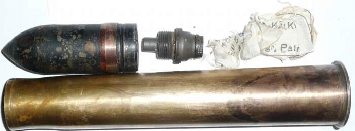

    Чертежик в разрезе можно в тему закинуть что бы было нутро видно этого 37мм чуда? Пожалуйста!

    http://trizna.ru/galerea/displayimage.php?album=15&pos=5
    вот он:beer:

    Опасно не ВВ, а механизм взрывателя, который это ВВ активирует.
    Соответственно опасен и сам взрыватель без снаряда - капсюля-детонатора хватит чтобы без пальцев и глаз остаться.
    Без знания матчасти любые ржавые снаряды лучше вообще не перемещать, особенно не ставить вертикально.
  13. AK-725
    AK-725 Stabsfeldwebel
    1.853
    Принцип - кинетический: броня поглащает энергию удара снаряда, что сопровождается ее разрушением (при очень толстой броне - вмятина или наружный скол, при более тонкой - проламывание в виде пробки, частично выдавленной из брони внутрь, при тонкой броне - пробитие сквозной пробки).
    Механизм взрывателя имеет замедление, расчитанное на подрыв после проникания за преграду (если броня вообще пробивается данным снарядом).
    Камера под ВВ маленькая, с толстыми стенками, чтобы не вскрылась от удара.
    Поражающее заброневое действие складывается из осколочного (осколки корпуса снаряда и брони), термического (высокая температура кинетического нагрева осколков, продукты взрыва ВВ), фугасного (ввиду малого количества ВВ - небольшое)

    такой снарядик взводится не при выстреле, а при попадании в броню - срывает инерционным способом внутри взрывателя чеку. сила взведения 25-35 кг. начинка - тэн. то, что он не раванул - на то он и отказник, а вот проверить, сорвана внитри чека или нет может получится а может и не получится, никаких внешних признаков этого процеесса нет.

    Он не рванул, т.к. не попал в броню. И видимо удара об землю не хватило, чтобы привести детонатор в действие.

    В сети нашёл фотку.
    Возможно ли из ржавого вывернуть донник...
