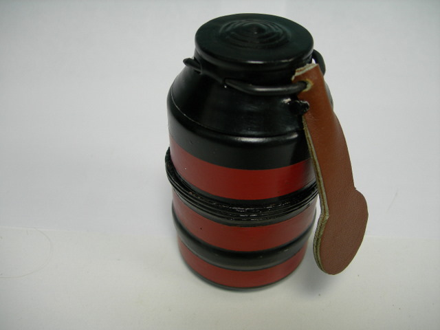

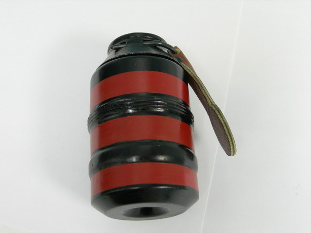

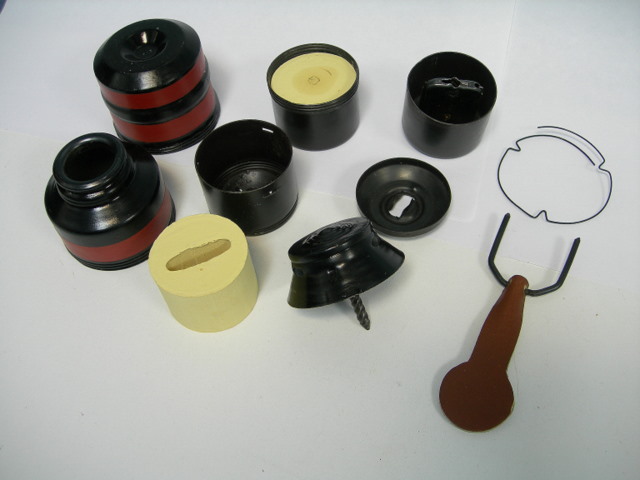

    Ручная граната 36 М, ударного действия, разработанная капитаном Золтаном Вейчеи (Vecsey Zoltan), принятая на вооружение в 1937 году. Состояла на вооружении Венгрии, Германии, поставлялась Финляндии и выпускалась по лицензии в Швейцарии.

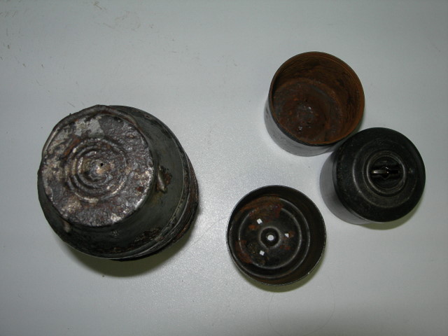

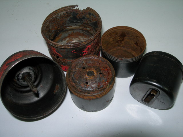

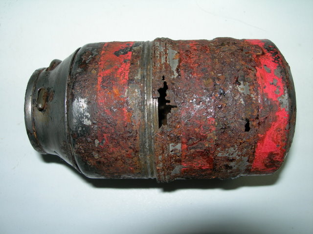

    Корпус был с сильной коррозией, поэтому после пайки и шпаклевки пришлось покрасить (на самом деле корпуса воронились). А вот внутренности были в неплохом состоянии и покрытие соответствует.

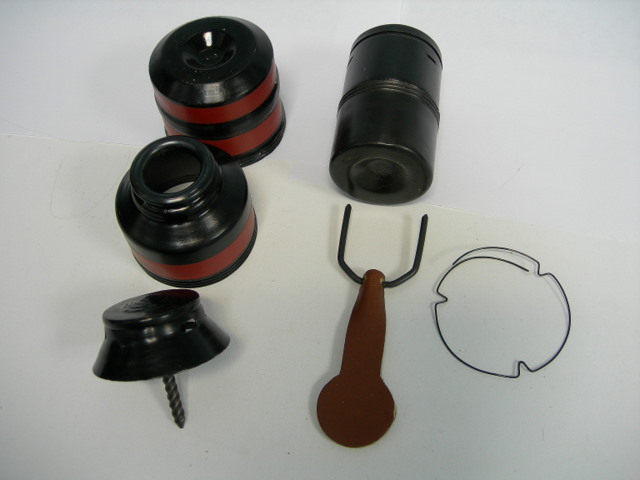

    Удивительной сохранности механизм! (только почистил)

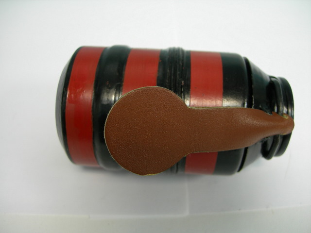

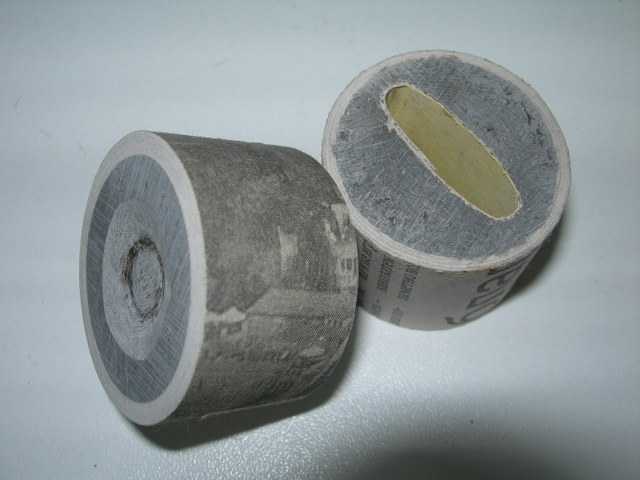

    Ну и кое-какие детальки пришлось изготовить заново. (прокладки, пружинки, кожаный ярлычок чеки, пружинки, имитаторы ВВ)

    гламурно-выставочный вариант, очень красиво!
  5. Erih_Hartmann
    Erih_Hartmann Oberschütze
    114
    А почему такая интересная расцветка??? Это так и должно быть???

    Вариант расцветки - "родной".
    Были еще учебные и демонстрационные. Соответстенно, с полосами голубого и желтого цветов.

    От ржавчины отмачивали в щавельке?

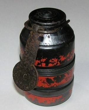

    Ха! Мы такие раньше находили по лесу со щупами, думали что какая-то батарея :(
    Потом разрубывали их саперкой на пополам и думали что черная хрень это графит :smile_6::D

    Замечательный результат реставрации! Шняжка стала как новая!
    Только вот в реалии боевые еще имели белые полосы по ребрам, которые наносились грунтовкой или белилами и довольно легко смывались.

    Ржавчину удалял соляной кислотой с ингибитором.
    А насчет белых полос на ребрах - нигде не нашел упоминания либо фото образцов. Быть может просто окислы? Или остатки зимней маскировки?
    А вот "разрубать лопаткой как батарейку" не стал бы - граната ударного действия! Хотя...
    В этой гранате предусматривалась защита - после броска, если она не взрывалась, ударник становился на предохранитель.
