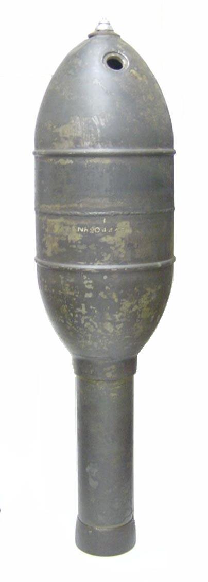

    Нашлась вот такая штука.Внутри тол в перемешку с землей.На вид,будто его резали и сваривали давно.Взрывателя нет,углубление,деаметром около 4см и длиной около 15см.Деаметр самого в комлевой части около 25-30см.Похоже на поздний выпуск какого-либо снаряда береговой артиллерии.Что это может быть ?

    Это может быть носовая часть одной из разновидностей авиабомбы ФАБ-50, о диаметру подходит.

    Возможно.Но у ФАБ-50 как я понял сужение идет.И более острая она.Может что то другое ?

    Если поперечная полоса на фото - это сварочный шов (не разберу), то точно не артиллерия.

    Дело в том,что в районе где найдена болванка было несколько крупнокалиберных береговых батарей.Найдено недалеко от бухты.
    Поперечная полоса - это шов.

    По такому фото это гадание.
    Нужно несколько ракурсов,я к примеру с первого взгляда принял эту хрень за ОФ РС 320мм немецкий..

    Тогда в любом случае не ствольная артиллерия - шов ведь на калиберной части, плюс толщина стенок невелика для артснаряда даже фугасного.

    Верно.Там вообще 2 шва.На срезе и калиберной части.

    Речь за вот это... 28cm Wkp.Spr.. На фото немного отличающийся 32cm Wkp.Fl.

    Чем похож? мне видится наш кривой шов, а не аккуратная немецкая завальцовка Цитата: отсюда- http://velikvoy.narod.ru/vooruzhenie/vooruzhcccp/aviabomb.htm "С 1930 г. на вооружение ВВС РККА поступили ФАБ калибрами 50, 100, 250, 500 и 1000 кг с корпусами из многочисленных деталей, соединенных между собой сплошными или прерывистыми сварными швами. К недостаткам этих боеприпасов относили то, что сварка, особенно в местах соединения головной и цилиндрической части, не выдерживала ударов в прочные преграды." А форма ФАБов была всевозможной.

    Действительно.

    Да кто ж спорит то.
    Я высказал свое предположение.
    Пан Кулибин добавил картинку(наглядный пример)..
    А дабы полностью развеять сомнения что это такое сфотографируйте с других ракурсов и с масштабом.
