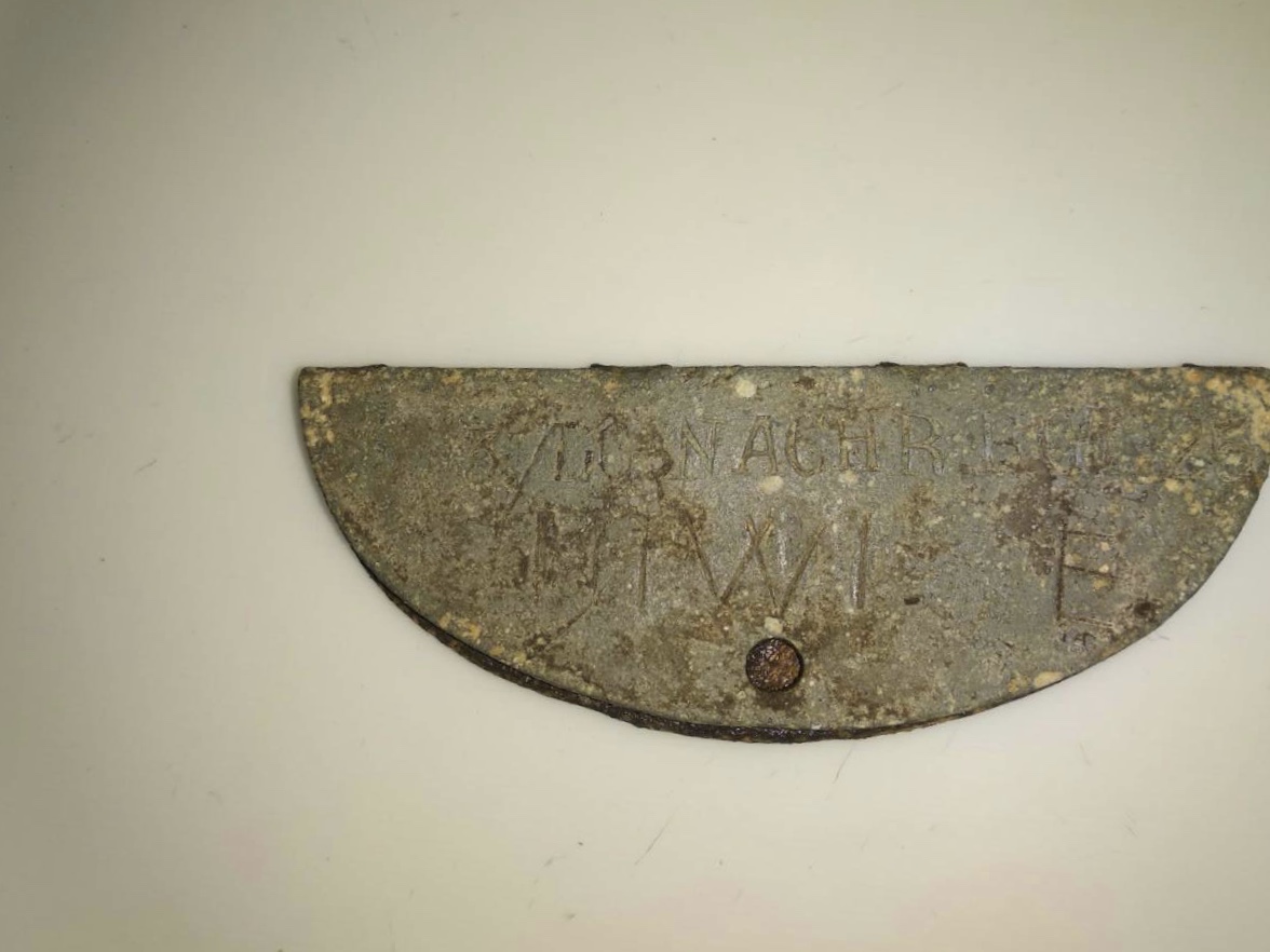

    День добрый ув.
    Помогите пожалуйста в расшифровке данного, пациента, к сожалению фото только такие, с ув.

    Добрый.Связист, хиви...

    Темау називайте по абревиатурi жета,да кращi фото робiть,а так нiби пише 3/Luftgau Nachrichten Regiment.25 в низу погано видно нiби щось таке H?IWIЕ

    По цене в таком состоянии не подскажите мне дабы наплодить тем, фото только такие к сожалению, с низу под штатной набивкой, он прежний хозяин жетона, нацарапал Свои инициалы я так думаю, с ув.

    Номер жетона просматривается при увеличении картинки на половине с двумя отверстиями. И он 31. Изначально хозяин набил NIWI, а после замечания исправил на HIWI. E- возможно 3 блутгруп, если Е перевернуть вверх ногами.
    Не могу понять, как Вы рассмотрели цифры 25. Я их в упор не вижу (мешает стрелка перевода на следующее изображение).

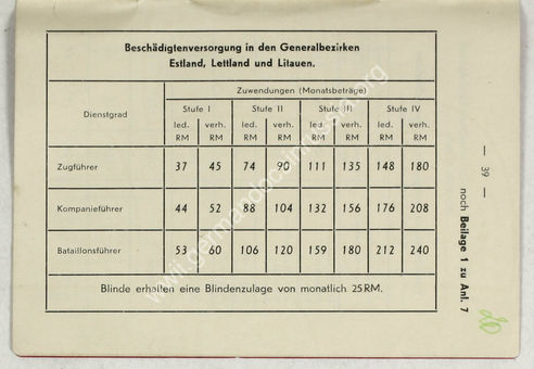

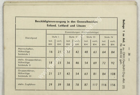

    Landeseigene Hilfskräfte (LH) (Ost) от август 1942 года:
    Изучаем тут....Всё коротко и ясно, но увы на немецком...

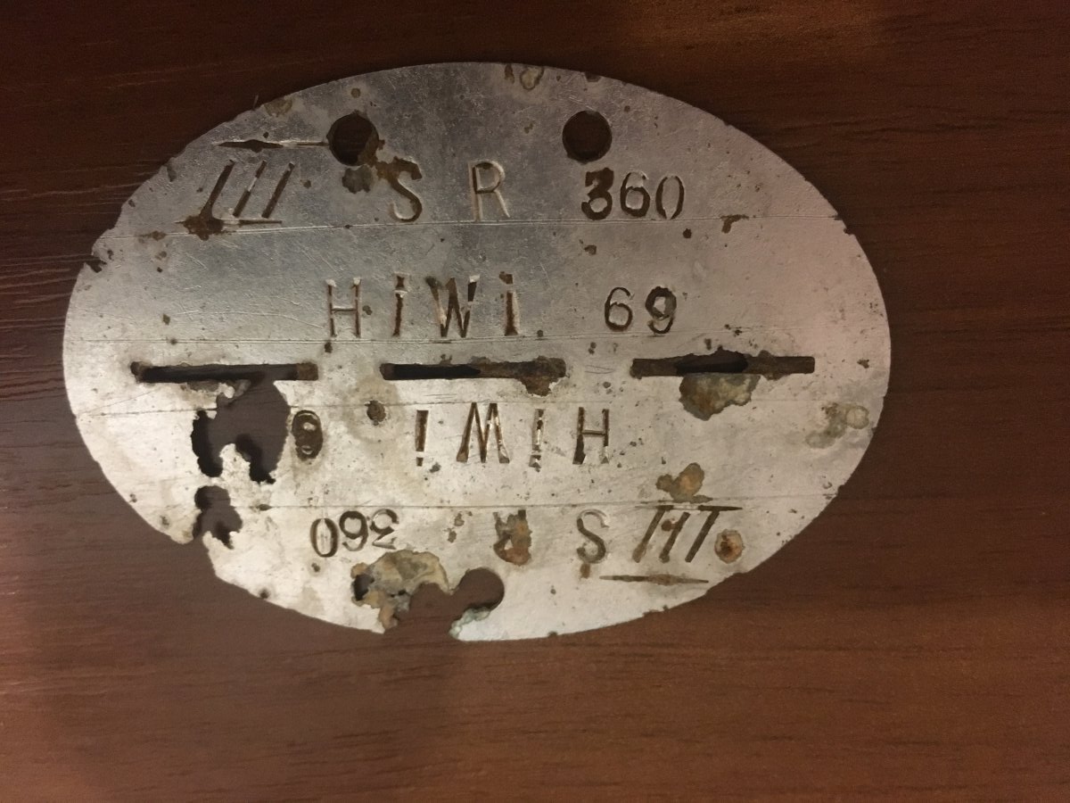

    То все понятно эти определения и все такое прочее,но мы так и не разобрались в каких случаях ставилось на жетах Хиви,в каких ЛХ,а в каких Фрв,или же эти обозначения были взаимозаминяемие,тоесть без разницы что ставить на метал.Вот к примеру мой жет(3 батальйон 360 охранного полка)как видете тут обозначение-Хиви,а почему к примеру не Лх или там Фрв?;)

    Если не ошибаюсь, то ФРВ бились немчурой для своих добровольцев.
    HiwA- это вообще другая песня и к этим набивкам отношение не имеет.
