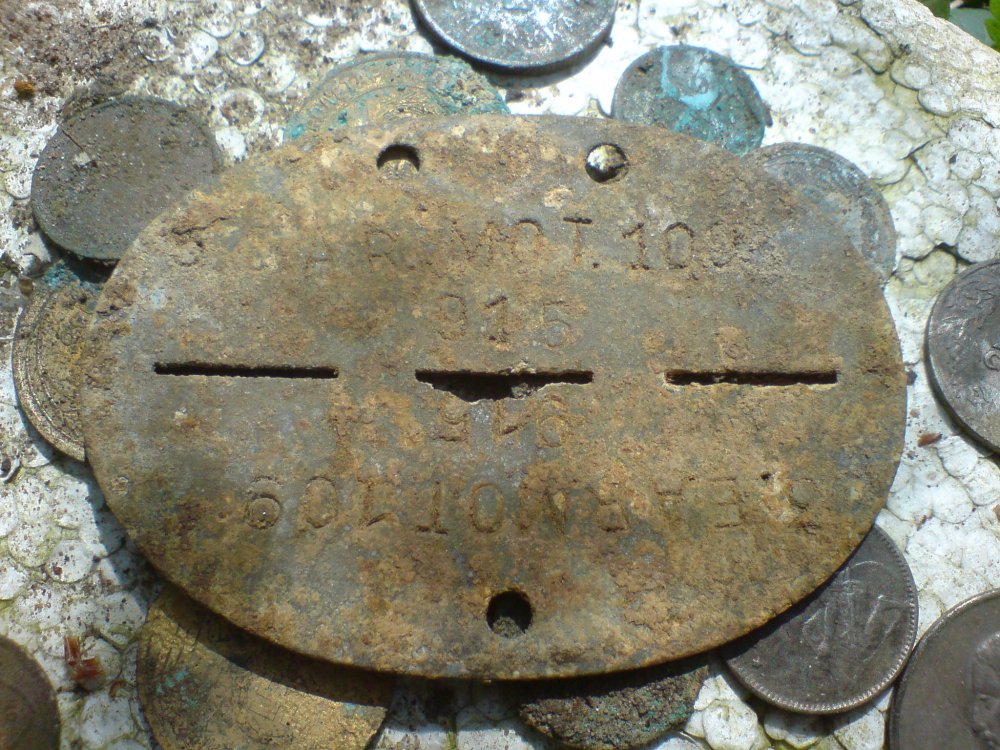

    Приветствую. Третий абтайлунг запасного моторизированного арт полка 109 . Правильно перевел ?

    Почти, немного неверно расшифровали.
    3 батарея 109 арт.полка пополнения. моторизованного.
    Абтейлунги/Батальоны в составе полков римскими цифрами обозначались. Взвода/роты - арабскими.

    Не было такого полка

    Сергей, а что тогда набито_?
    а почему полка такого не было, 110 же был_?

    Не найдёте подобные жетоны где количество батарей выше чем в одном дивизионе.Это дивизион комплектования полка,пехотные полки в подавляющем большинстве такие же.Тема про 109-го артиллериста где то здесь есть

    Скорее все "Е" означает Ergänzungs - дополнительный.
    Полк 1938 года формирования. У немцев практически в каждой части были такие дополнительные батальоны и дивизионы. При мобилизации они выделялись из своих дивизий и объединялись в дивизии 4-й волны.
    Вот тут дополнительные части артиллерии. В таблице тяжелых полков есть и 109-й.
    http://www.lexikon-der-wehrmacht.de/Gliederungen/InfRegtAEB/ArtillerieEBattr-R.htm

    В том то и дело, что это не полк, а отдельный запасной дивизион с тем же номером, который является запасным для данного полка.
    Вариант- набивающий номер считал, что запасной дивизион является частью полка.

    Комплектования полка,они не выделялись и потом переименовывались номером следующего комплектования

    В две Ergänzungs-батареи для этого полка верю. Artillerie Ergänzungs Abteilung-такие были?
    Наверное пехи тут для примера не годятся...

    Ergänzungs был в люфтваффе и в цц тоже,пехотный то только один мне удалось ухватить и то хорошо для примера

    Нет. Только батареи. Но Вы правильно заметили, что номера не сходятся.
    Нет, после объявления мобилизации все ергацунги сводились в 14 дивизии 4-й волны.
    Их номера с 251 по 269 ( 264 и 265 позже создавались). Можете открыть любую в лексиконе и убедиться, что первая фраза про эту дивизию типа "Division 4. Welle im Wehrkreis IV aus der Hälfte der Ergänzungseinheiten dieses Wehrkreises IV aufgestellt." Если откроете любой пехотный полк любой из этих дивизий, то первая фраза будет типа "der 4. Welle aus den Ergänzungs-Bataillonen I./39, I./77 und II./39". С артиллерией аналогично. После 27.9.39 ерганцунгов больше не было, так как они получили новые номера и стали регулярными частями.
    У люфтваффе по другому. У них ерганцунги выполняли те же функции, что в армии эрзацы. То есть были по сути запасными батальонами. Каждая эскадра имела по одной такой группе. Три группы эскадры воевали где-то далеко, а эта группа на родине шлифовала новичков, выпускников летных школ.

    Это все очень занимательно. Но как он все же расшифровывается ?)))

    вам с 5 поста отвечают. общий смысл такой, пополнение для 109 арт.полка
