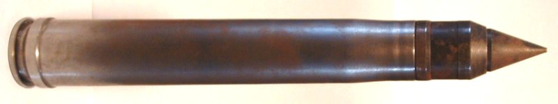

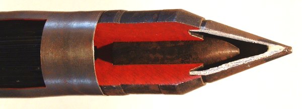

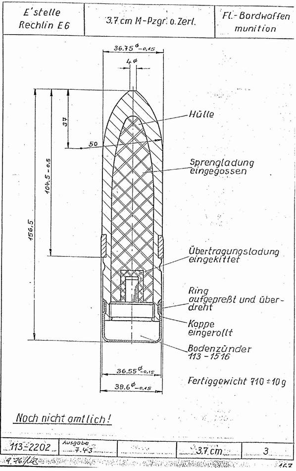

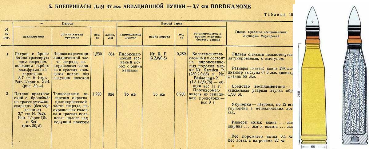

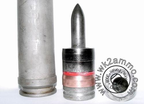

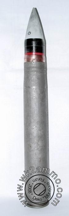

    Собственно, выставляю(-ем) небольшие нарезки информации по боепиту к 3.7cm пушке BordKanone, устанавливавшейся на 87-Gуставах
    1. По фото
    2. на фото
    3. Ящик міцний, багато оригінальної фарби, петлі працюють. Дерево ручки оригінальне.
      1490 грн.
    4. 160 грн.
    5. Ручка м24 оригинал на 1942 год Ровная крепкая сухая Пропитана льняным маслом Есть след от переноски...

    Если с чужих сайтов можно то вот. :smile_12:

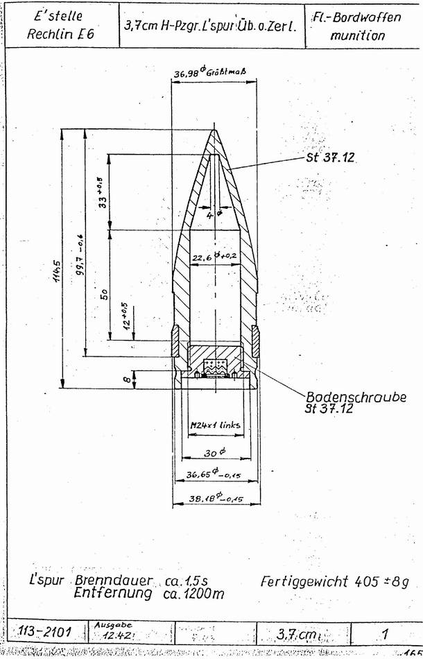

    Если с первой понятно, то по остальным вопросы.

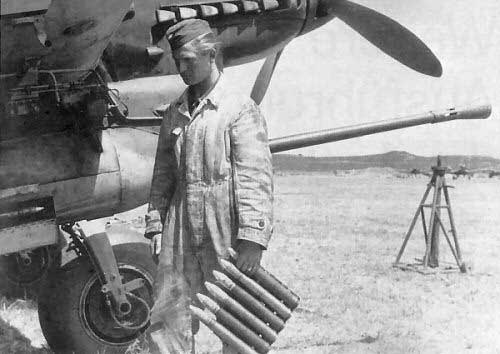

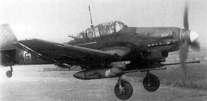

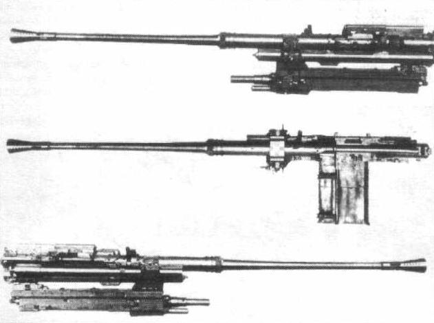

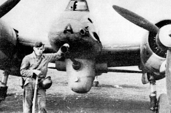

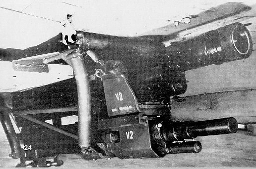

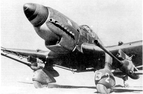

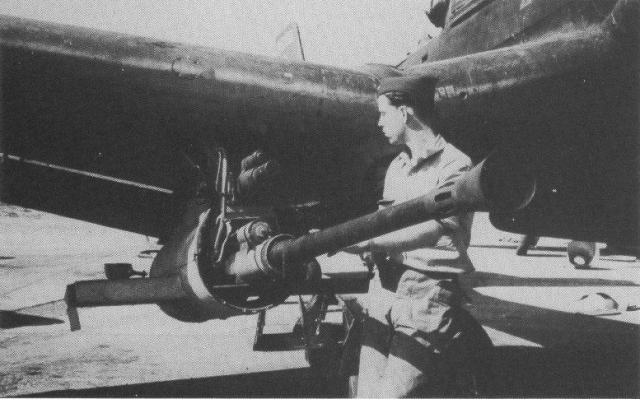

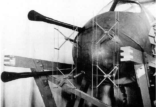

    ФОТО 1. Ju.87G с пушками 3.7cm BK, 2,3 Junkers Ju-87G-1/2 "Kanonenvogel", 4. 3.7cm BK под крылом Ju.87G. 5. BK 3,7 установленная в качесте эксперемента на Ju-288.

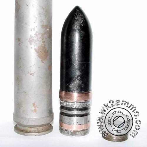

    в ББГА 1946 указано, что гильза была новая, не 3.7cm Flak-овская... Народ, давайте больше инфы.. интересна тема.

    Коллеги из Германии, ведают, что боеприпасы были трех видов: APCR, APHE и HЕ.

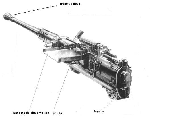

    Немного по характеристикам этой пушки: вверху данные с буржуйских сайтов, ниже мой перевод (тапками не кидать :) )
    Type: single-barrel automatic cannon
    Caliber: 37 mm (1.46 in)
    Cartridge: 37 mm x 263
    Operation: Short Recoil
    Length: 3.63 m (11 ft 11 in)
    Weight: 295 kg (650 lb)
    Rate of fire: 160 rpm
    Muzzle velocity: 1,170 to 780 m/s (3,836 to 2,557 ft/s)
    Projectile weight: APCR 380 g, HE 640 g, AT 685 g
    Тип: одноствольная автоматическая пушка
    Калибр: 37 мм.
    Снаряд: 37 мм x 263
    Принцип работы автоматики: короткий ход ствола
    Длинна: 3,63 м
    Вес: 295 кг.
    Скорострельность: 160 выстрелов в минуту
    Начальная скорость: от 1170 до 780 м/с (в зависимости от используемого боеприпаса)
    Вес снаряда: APCR - 380 г., HE - 640 г., AT 685 г.

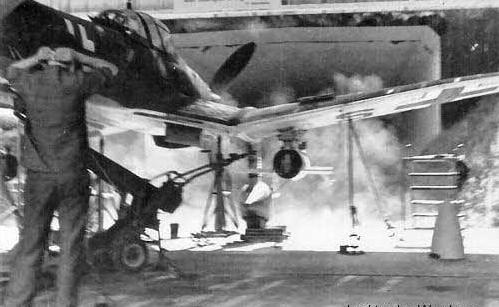

    На фото; 1.Bordkanone BK 3,7 2. Испытания пушки установленной на Ju-87G-2. 3. Hs-129B-2 с пушкой BK 3,7. 4. Заводской снимок 3.7cm BK (ствол не установлен)
