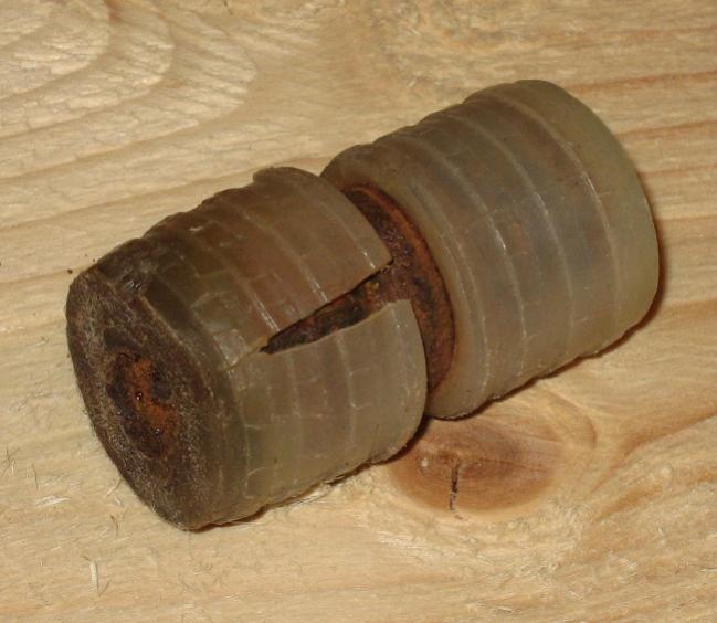

    Приветствую, камрады! Встретился такой патрон. Информация о нём в интернете неприлично скудна - общее описание и убогая картинка 128х128! :smile_11: Интересует устройство самой гранаты (металлический контейнер) - схемку или хоть "на пальцах". И что за вонючая смолистая субстанция там? Хим. реагент или просто для герметизации? И вообще, как оно работает? Предполагаю, что при деформации контейнера от встречи с препятствием соединяются и вступают во взаимодействие загадочные вещества, образуя ароматную тучку...:) Или при выстреле от горящего пороха что-то загорается там и ... Пишут, что пожароопасна. В общем, поделитесь знаниями и мнениями, буду признателен!

    Принцип прост: при выстреле пороховые газы воспламеняют замедлитель, огонь от которого передается основному составу. При горении основного состава выделяется слезоточивый газ (происходит возгонка хим. вещества - переход из твердого состояния в газообразное). Слезоточивый дым выходит из донного отверстия.
    Т.е. деформироваться она не должна - просто горит, как дым. шашка.

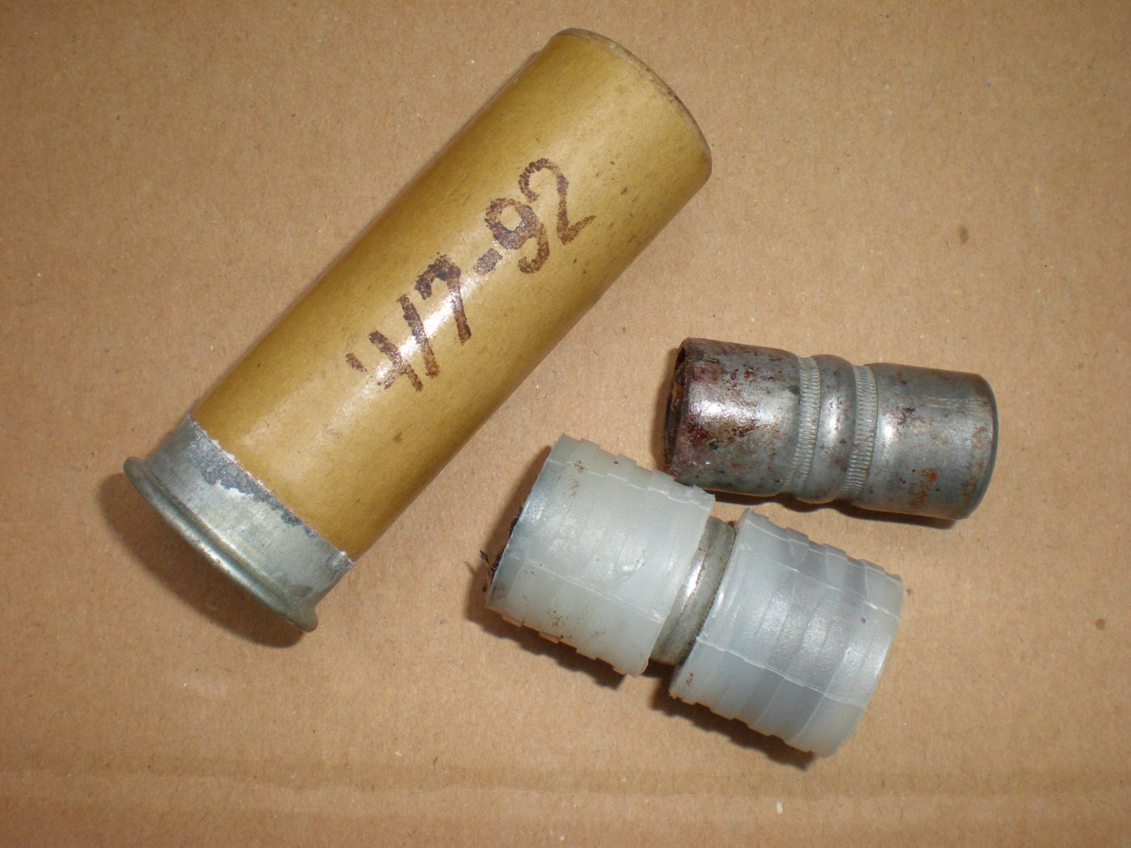

    Вот тут фото хоть и мальнькое, но видно.
    Аналогичные гранаты на фото без отверстия в донной части - инертные для учебной стрельбы.

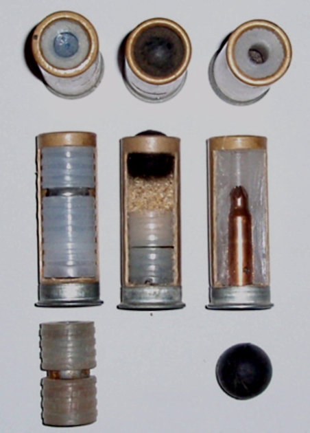

    Вот собственно аналогичный патрон. разница в том, что поскольку он для сигнальных пистолетов, нет нужды в пластиковой ведущей части для нарезного ствола и высокой прочности корпуса - корпус картонный. Но принцип тот же.

    Честно говоря, про смолу точно не скажу. У меня есть такая граната стреляная - (синяя окраска в отверстии верхнего колпачка) - смола точно так же выглядывает из отверстия, граната целая, пластик не оплавлен. Только если дном к носу поднести - едкий запах и начинает слегка глаза щипать (сейчас уже выдохлась). ИМХО смола - связующая основа (и может быть еще и как флегматизатор).
    В огонь лучше не класть - "прослезиться" конечно заставит, но если сразу вся нагреется, может случиться выброс разогретого содержимого. Штатным образом она все-таки постепенно выгорает.

    Собственно вот. Нижний колпачок вероятно при попадании треснул. Все-таки скорость из КС-23 приличная.

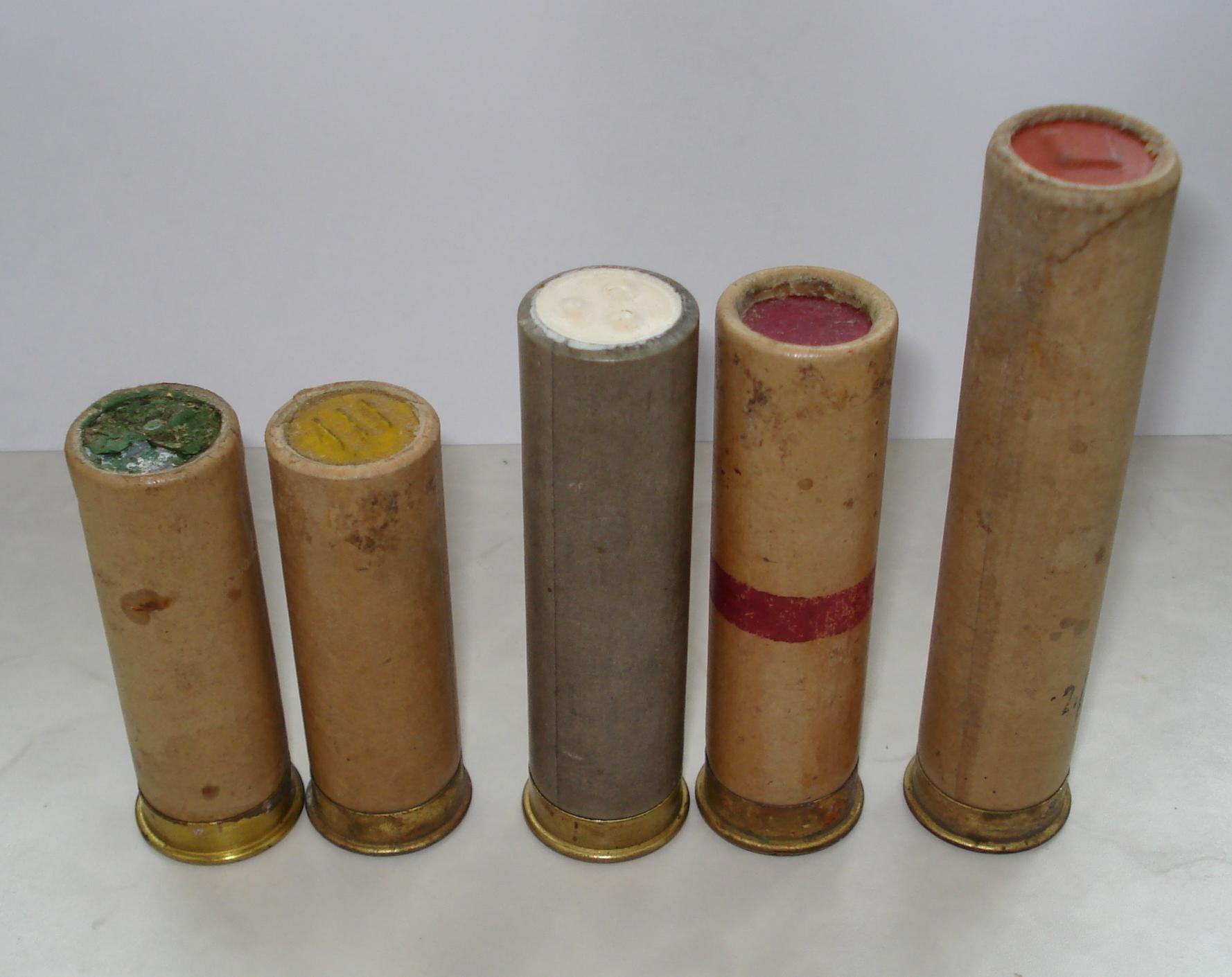

    Синяя. Но одна похоже на жёлтую - краска полущилась и плохо видно. Это что? Подумал бы, что "волна", как на фото vad1308, но в дне отверстие, как в "черёмухе".

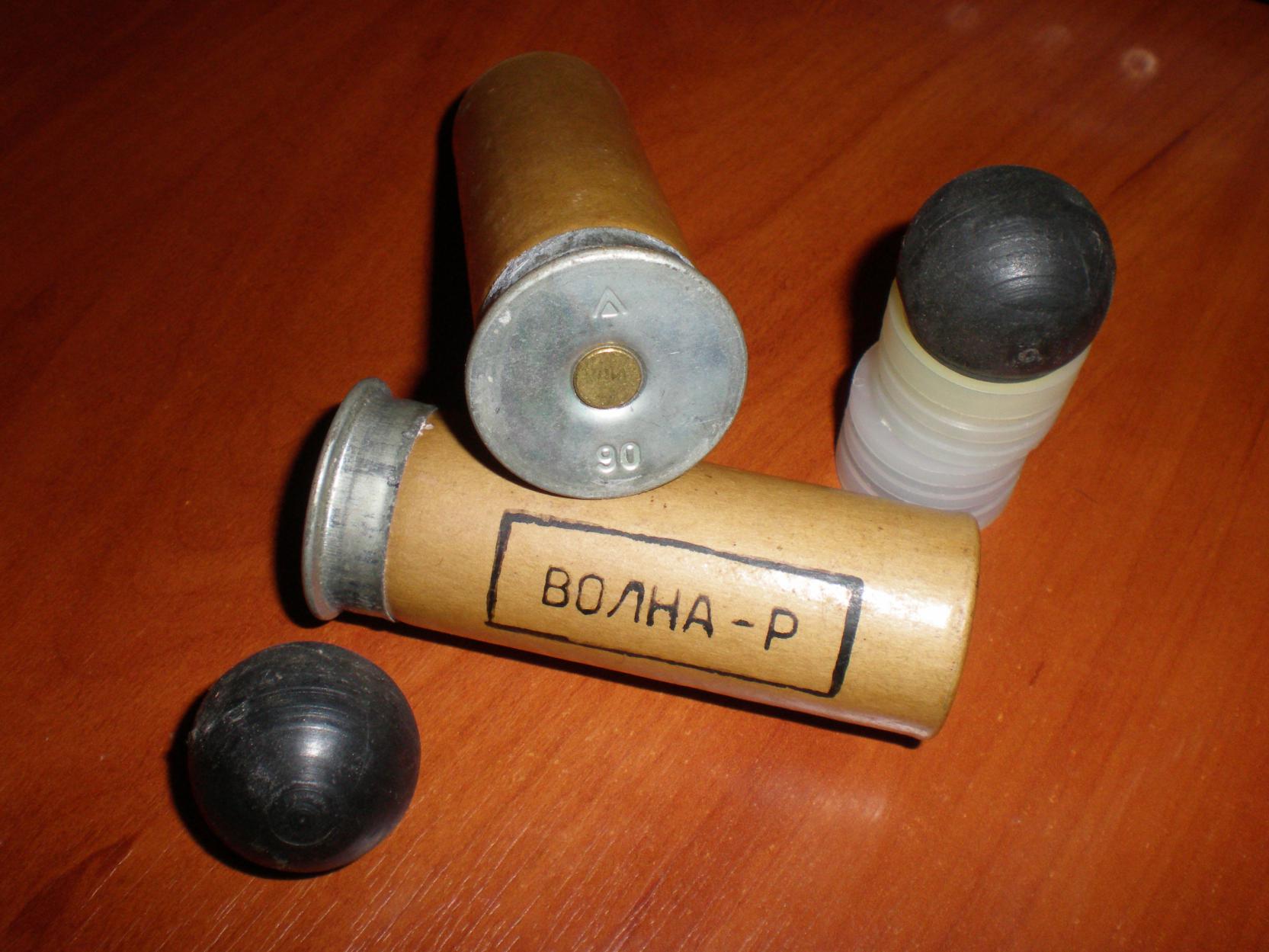

    PS Патрон "Волна-Р", с резиновой пулей "Привет"! :D У кого-то чувство юмора имеется!

    Жёлтая это "Черёмуха-7М".

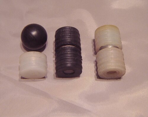

    Сам состав в виде прозрачных кристаллов, очень хрупкий. Без смолы его просто не закрепить в гранате. И при попадании гранаты в преграду часть состава разлетается и "клеиться" к этой преграде. К примеру выстрелили в комнату, тот кто в нутри комнаты находится сразу выбросит гранату, но вонь всё равно останется. Долго потом чистить и проветривать придётся. А для человека одежду в стирку, и сиди, жди и плакай, чем больше трёшь лицо или моешь водой, тем хуже становится.

    Ещё маркировка "Волна-Р"
