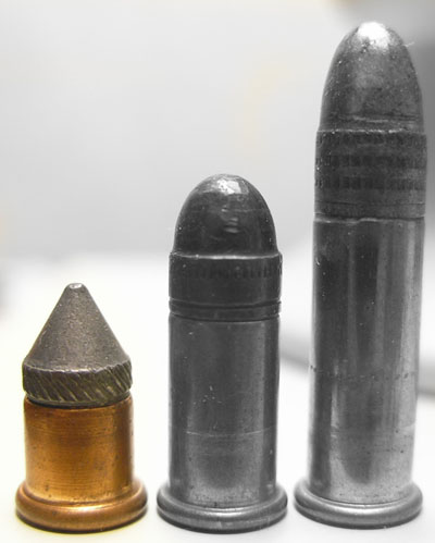

    малокаліберні набої калібру 5.6 є .22lr(long rifle-довгий гвинтівочний) і .22s(short-короткий ,на фото по середині) ,є ще магнум.
    Навіщо щось різати?
