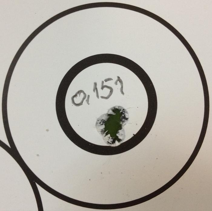

    Не удержался, стьібрил фото "оттуда".
    Рем .223, 12 твист, SMK 52gr, Vihta 133. Понятно, что сто метров, тир и 5 шт.
    Т.е. можно и вьісокоточку.
