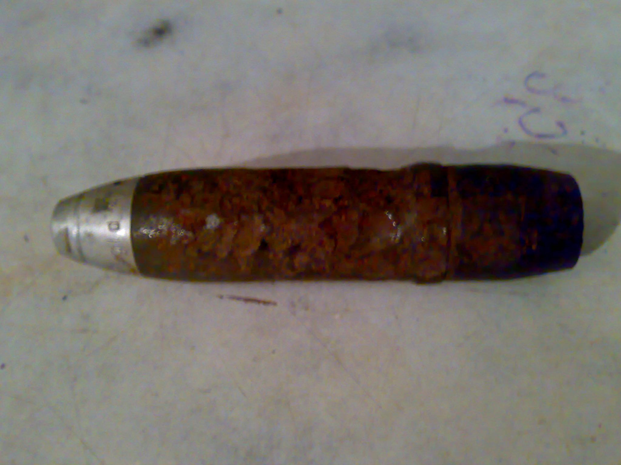

    подскажите модель снаряда,начинку и степень опасности.
    более качественные фото немного позже залью.

    Приблизительно это: Осколочно-зажигательно-трассирующий выстрел "Sprengbrandgranate mit L´spur", снаряд: масса - 120гр., длина - 86мм, взрывчатка: ТЭН и шашка с зажигательным составом, вес - 6,6гр., взрыватель "AZ 49", начальная скорость - 900м\сек, общая длина выстрела - 203мм, вес - 287,5гр., вес порохового заряда - 41гр., окраска снаряда – желтая.
    Для точного определения нужно:
    1. длинна снаряда
    2. марка взрывателя
    3. вес снаряда.
    А вообще мой Вам совет- выбросите его нахрен, так как очень опасен. Вот ссылка:http://www.municion.org/20mm/20x135.htm

    Вони дууже небезпечні.Рік виробництва 43-й?

    насколько опасен если не прошел канал ствола?

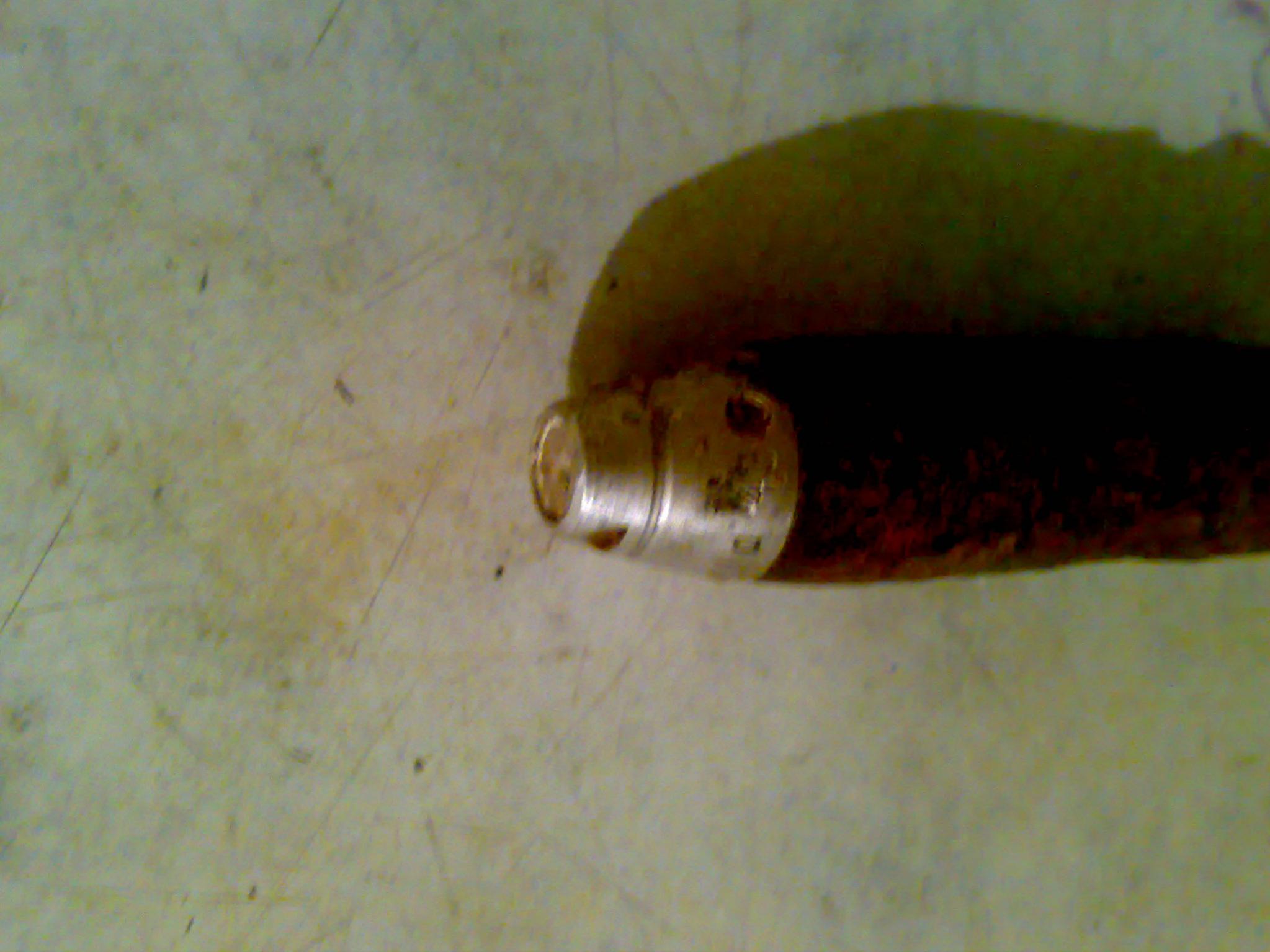

    клейма на взрывателе: - Az49 gld 43
    длинна снаряда: - 90мм
    вес снаряда: - нечем измерить

    Очень опасен! Так-как взрывак очень примитивен и недостаточно степеней защиты.

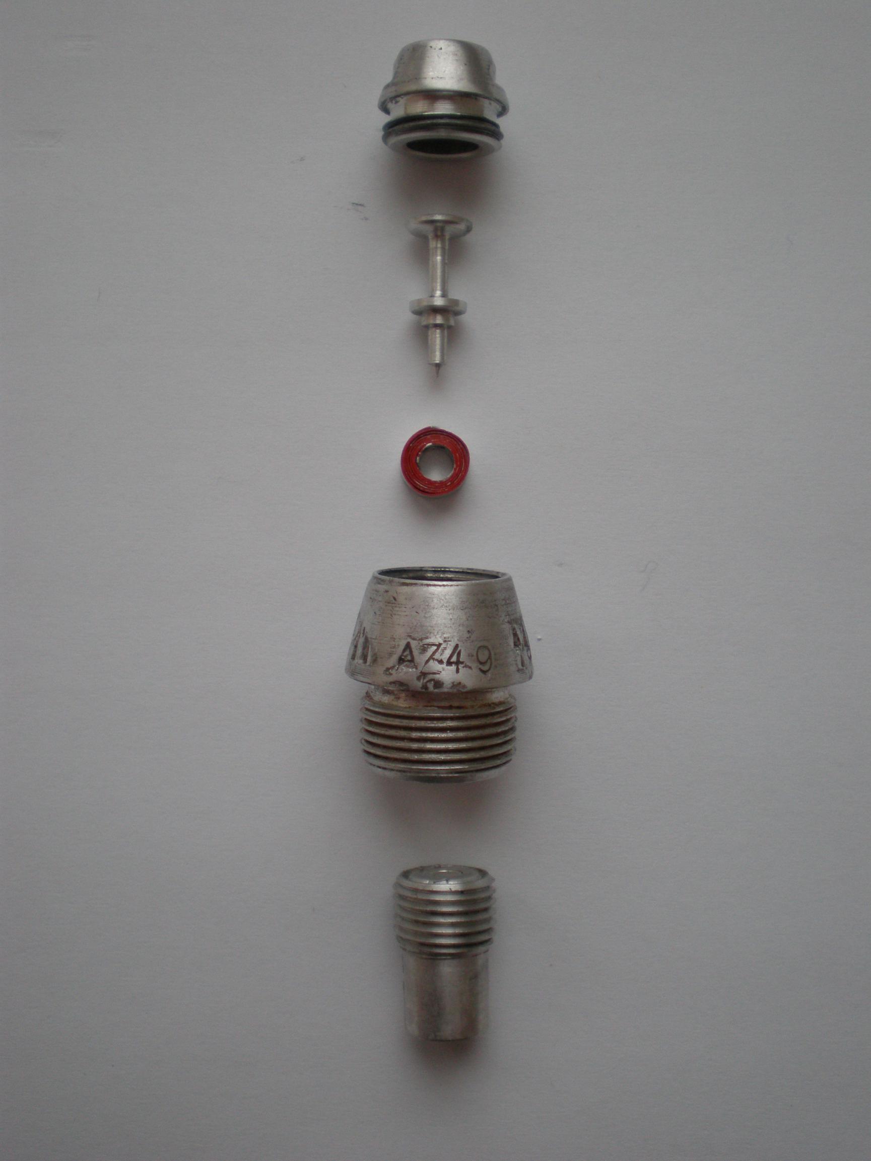

    Вы же сами давали ссылку - http://www.municion.org/20mm/20x135.htm
    Посмотрите схему устройства взрывателя AZ49 и поймете, что он имеет степень защиты от случайного срабатывания и не так уж и примитивен. Как впрочем и большинство головных взрывателей.

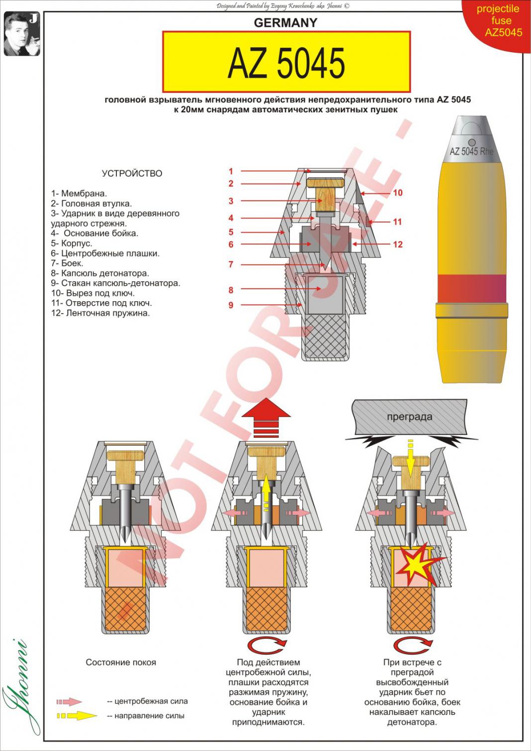

    Для начала - в данного взрывателя 1 степень зашиты- предохранительная лента, которая раскручивается на полёте. Для примера во взрывателях арт снарядов большого калибра - их четыре.

    Предохранительная лента и 2 кулачка, которые расходятся в стороны при вращательном движении.Без вращения кулачки(если правильно- центробежные плашки) не разойдутся.

    Именно в AZ 49 (как у ТС) нет центробежных плашек, а только лента.

    Абсолютно верно, только лента - это во первых. А во - вторых, корпус сделан из алюминия, и вполне возможно, что от коррозии внутри под лентой диаметр корпуса стал больше. Тогда любое воздействие на ударник прямиком передаётся на капсюль -детонатор. И тогда что? Правильно, взрыв.
