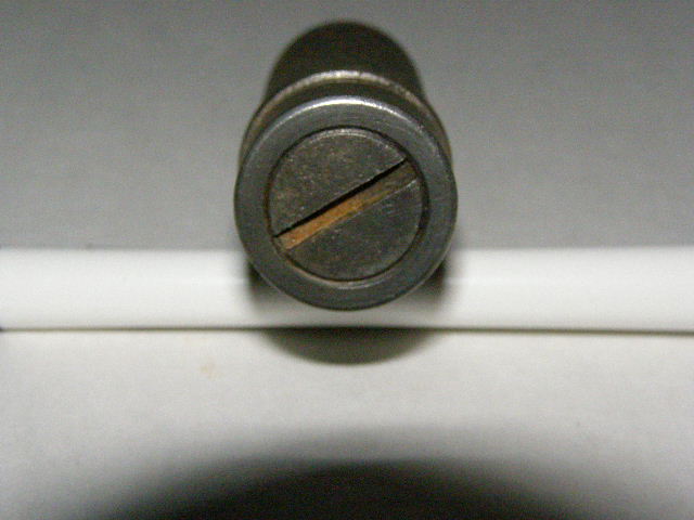

    Длина 81,5мм окраска была полностью жолтого цвета, предполагаю что это от 20x110 oerlikon но ни фото ни чертежей с таким снарядом найти не смог.Также интересует что в нутри?

    может Flak30-38 ?

    они вроде все идут с проточкой ниже пояска

    Люфтовое что-то, спросите у камрада А10А он скажет точно.

    по моему не должно быть 30-38...у них длина немножко выше...да и Камерад Витман прав--должно быть люфт с этим верхом...:)

    Это 100% от "эрликона" 20х110. Есть от такого снаряда стальная гильза. Маркировку гляну позднее...

    ...или все таки S 18-1000 ?

    Ноликом не ошибся?;)
    S 18-1000 - под 20х138 с донным упором.
    S 18-100 - под 20х105 с тем же упором.
    А мы оружие выясняем или пока пытаемся хотя бы определить патрон?

    Гильза от такого же снаряда. Т.к. внутрянку снаряда не знал, то оставил только гильзу. Гильза именно что 110-я... Стальная лакированная(была). 1943г.
    И вот судя уже по маркировке на гильзе - 20-100 - можно предположить что это как раз для ПТР, хоть и 20х110.
    Например какой-то модернизированный снаряд для лучшей пробиваемости, т.к. на моём полностью ржавом снаряде сам носик был полностью чистым и чуть ли не блестел. Остатки краски тоже были жёлтые. Винтовая пробка - та же.
