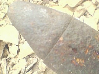

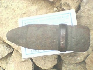

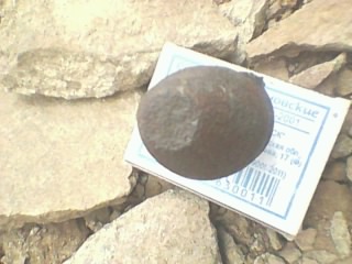

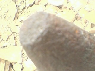

    подскажите по типу боеприпаса,безопасен или в болото. нестрелян,из взорванных при отступлении в начале войны.сверху похоже,что железный колпачёк. Фото0341.jpg Фото0337.jpg Фото0338.jpg Фото0340.jpg

    Да, это бронебойный. ВВ не содержит.Только зажигательная шашка внутри.
    И колпачёк ,похоже, на резьбе- должен откручиваться.

    спасибо ,а зажигательный состав терпит воздух,небольшие удары и т д? не на основе фосфора?

    Терпит.
    Нет.

    ЭТО либо ЗЖ-49 , либо ДУ-5.. Артем Кулибин в 210 году дал раскладку по этим составам...https://reibert.info/threads/20-mm-aviacija.94311/
    "....отличия в составе, и, как следствие, в температуре горения. ДУ-шка это азотнокислый барий и сплав алюминий\магний + связующие, ЗЖ - перхлорат калия, сплав AlMg и связка..." Масса их - 2,8 грамма

    всем спасибо! да.колпачёк откручивается по резьбе,внутри пуля,впрессованная в то,что в народе называют\магний из пуль\,в детстве из трассеров 7.62 времён вов выколачивали для взрывпакетов.неловким движением или уронив это не зажжёшь. ну,всё нехорошее в лужу,железо на макет
