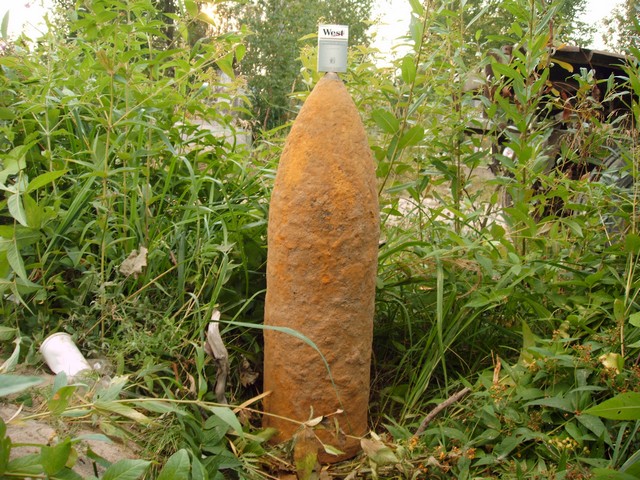

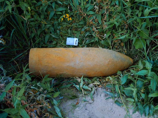

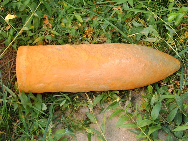

    вот такой снарядик, диаметр или 200 мм или больше, точно непомню... интересно что за снаряд,и какое орудие такими пуляло

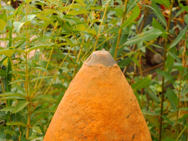

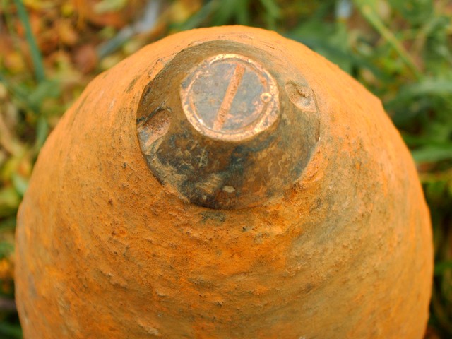

    Судя по всему, это 203 мм гаубица Виккерса 1913-го или 1916-го года,взрывак 24\31 Mle 1899-1915 (франц).
    Снаряд судя по типу взрывака-фугас.

    А ещё судя по всему,снаряд стреляный и ставить его на попа ох как неразумно!

    Тип детона посмотрите.Ставить его как раз очень даже умно.В вертикальном положении шанс подрыва значительно ниже.

    Копать мне или некопать это уж не Вам решать. А то, что в нём внутри пикринка то это 99%. И вопрос о взрываке становится уже неактуальным.

    всем спасибо, выяснил что хотел... снаряд выкопали в 2006 году, фотал тогдаже. а жолтый он потомучто в глине лежал.. метра полтора глубина.. после фотосессии был закопан обратно, крутить вертеть его не боялся потому что товарищ который его выкопал, долго лопатой по нему стучал, пока из ямы вытаскивал:)))))))))))

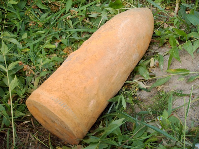

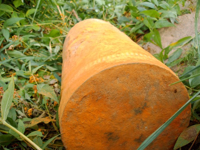

    По снаряду - завести его стучанием лопатой почти нереально(вес снаряда, вес частей взрывака, вес лопаты, дурь камерада - шанс мал). Снаряд французского типа, чисто инерционный, ставить его взрываком в небо как раз можно, с французским взрывателем(оччень малая вероятность - с русской его копией), заливка будет пикрин 100%. пикратов там есть или нет - взрывак в отстреле, силит плотно, если влага через трещины прошла, то есть, но так как глубоко в глине - то вероятно нет.
    Как по мне, очень достойный экземпляр без ввинтного дна, для ВОПОмузея по первухе - находка, если бы свин поддался грамотным спецам по деактиву. Редкость его в калибре, в типе, в сохране.
