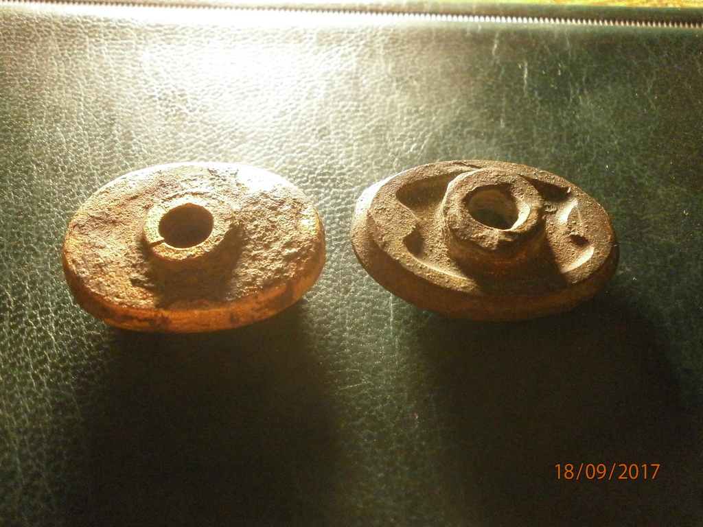

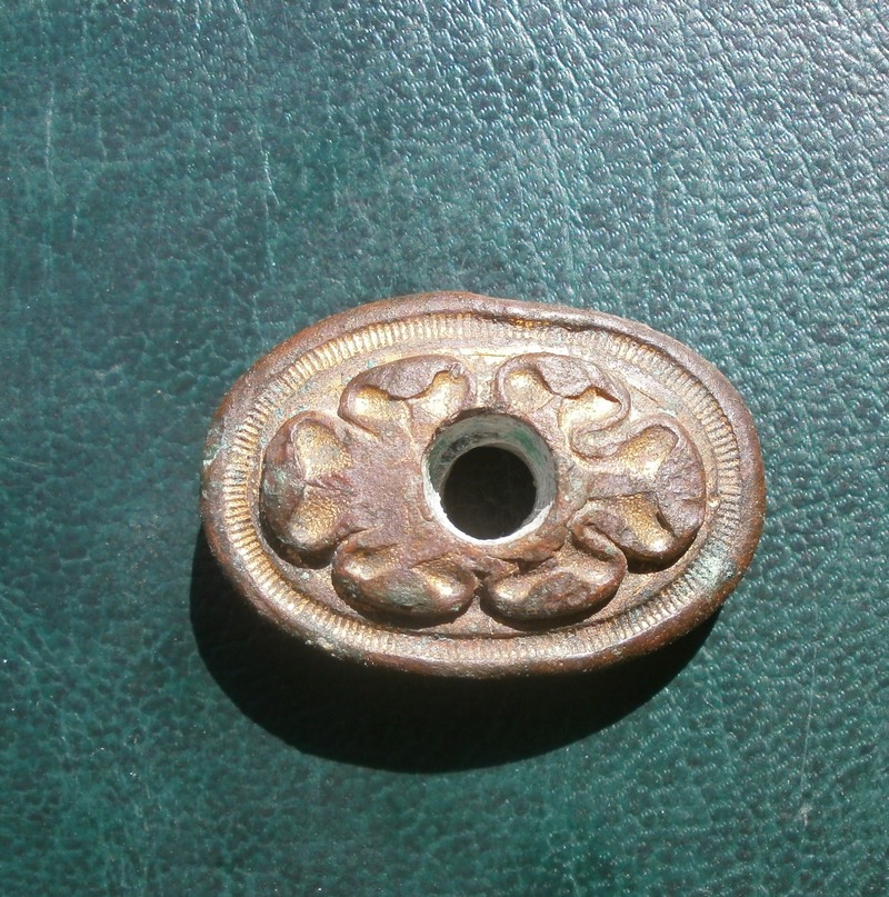

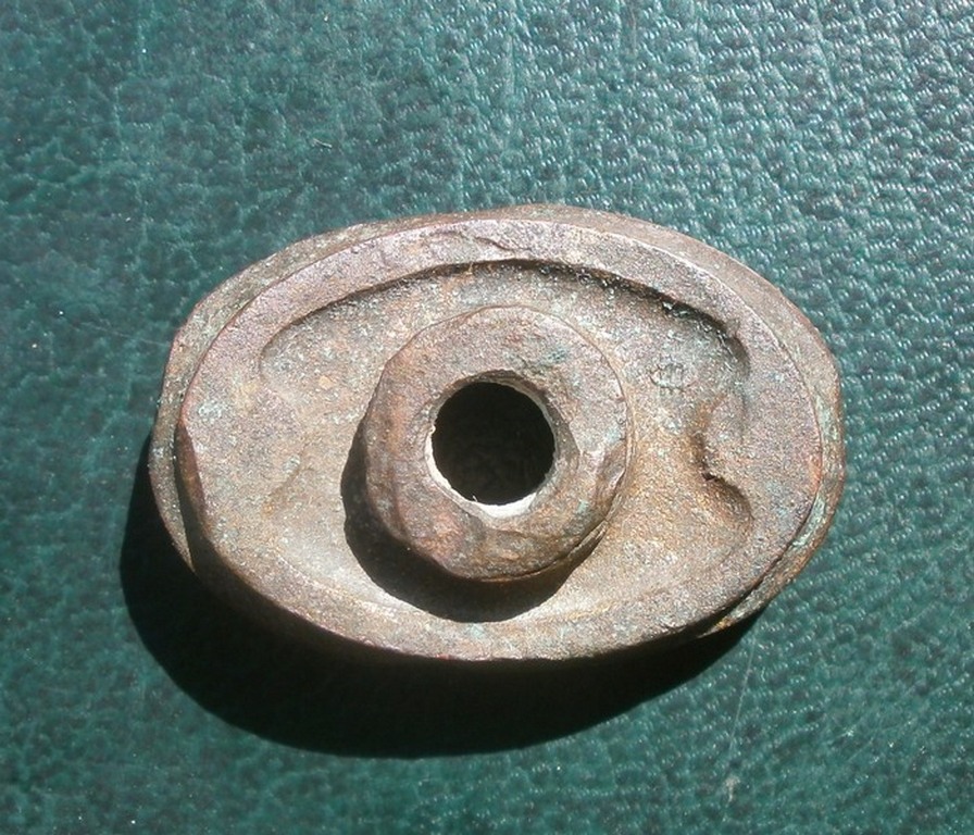

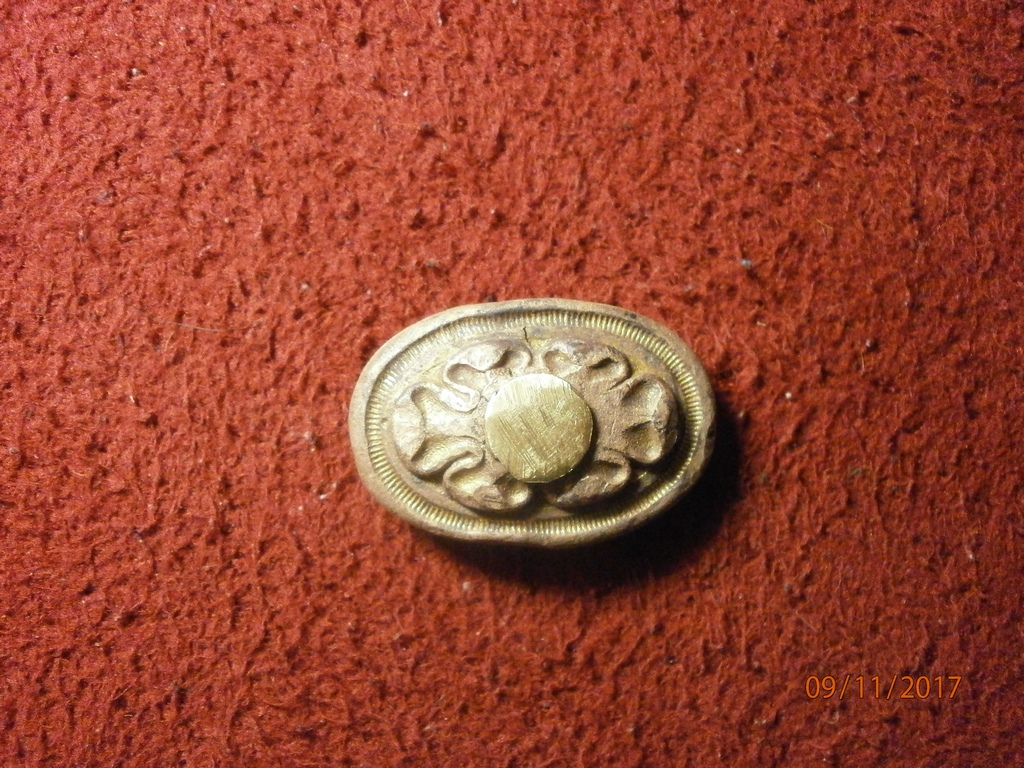

    Приветствую. прошу подсказать по тыльникам? Почему у них узоры разные? Разных производителей? или с разных моделей ? И еще интересует зачем у них сквозные отверствия? Ну и конечно же по стоимости? Всем Спасибо . первые три фото при лампе. правая ромашка найдена раньше (есть фото получше) №4 и 5

    Кто-то очень захотел разобрать рукоять шашек...Взяли и рассверлили
    Навершия шашек разных производителей.
    На последней, клеймо частной фабрики Шаф сыновья.

    Я почему то подумал что может резьба слабая ... и ставили железную гайку в подтай. А по стоимости не подскажете?:beer:

    Не подскажу..Но предметы убили этими отверстиями..Особенно жаль Шафа.

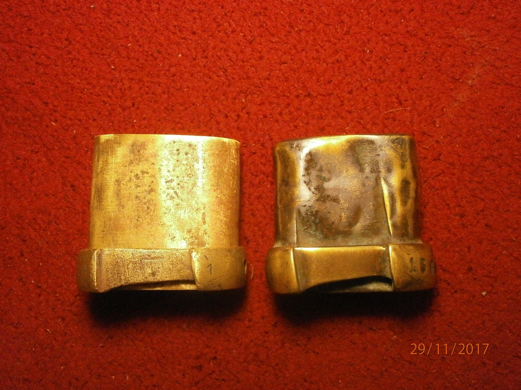

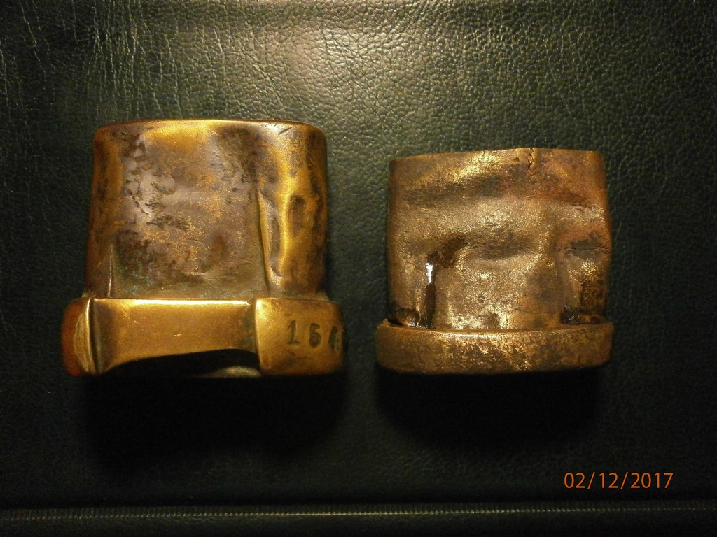

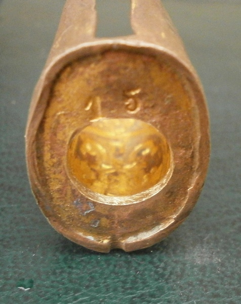

    Приветствую.нашлась еще вот такая втулка. Прошу подсказать по стоимости? И что обозначает цифра 15 с торца?
    minitarn3838 подобається це.
  7. 646dg
    646dg General-major
    7.828
    Нью Йорк,Одесса
    15 - сборочное клеймо.Для удобства сборки одного предмета.

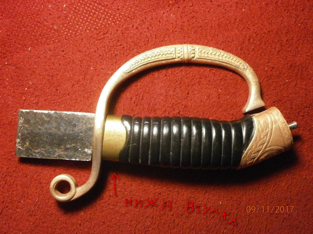

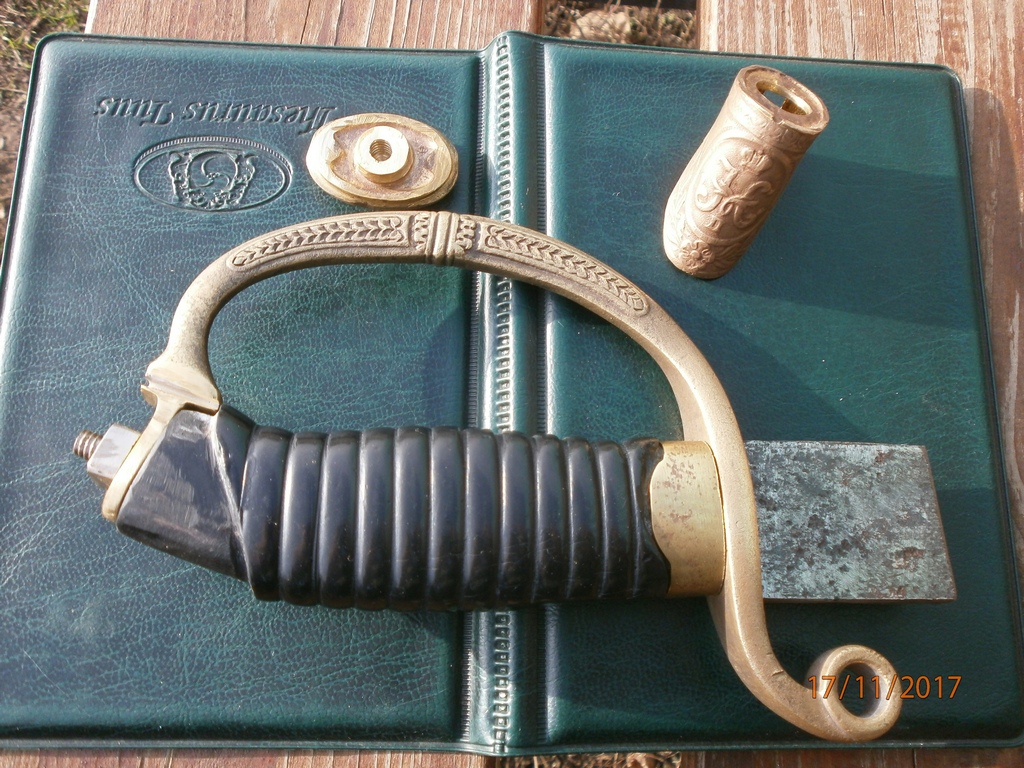

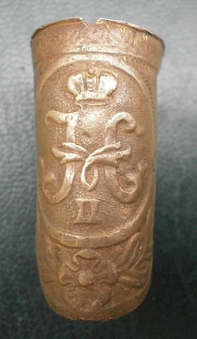

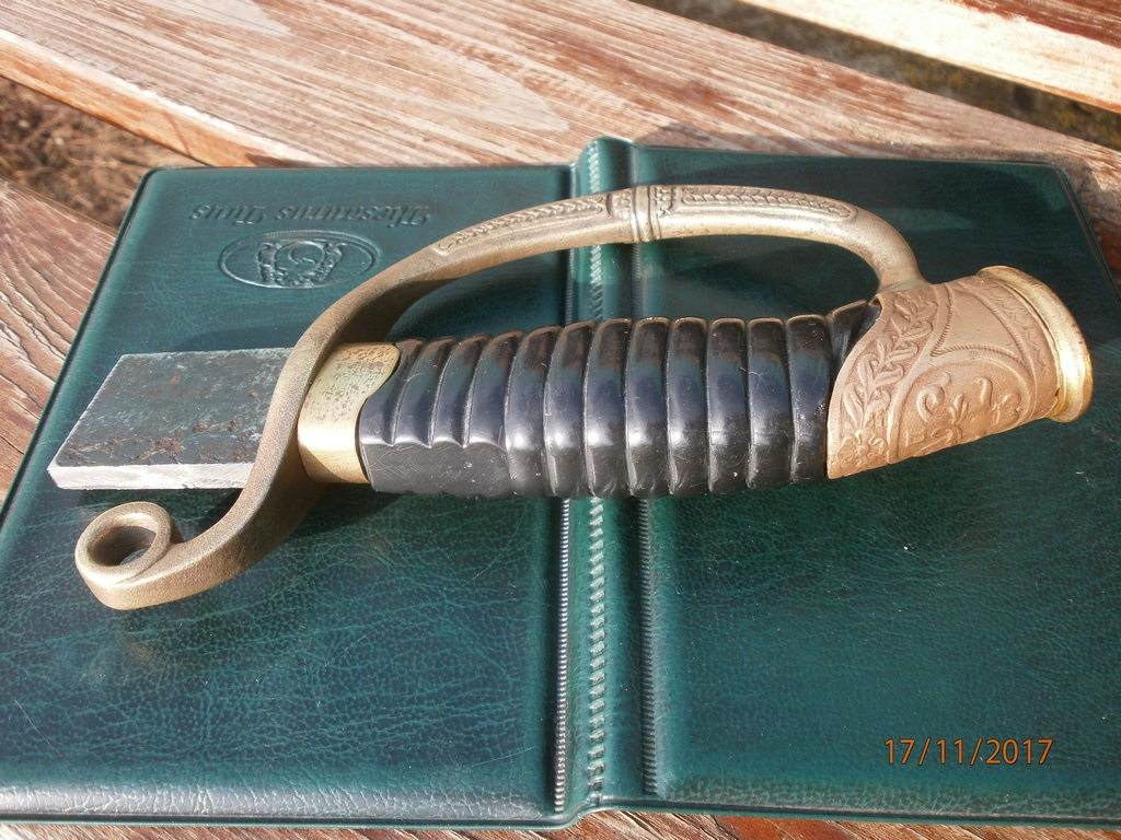

    Началось все с находки (тыльника-ромашки ):). Затем выскочил тыльник с вензелем Николая -2. Решил собрать эфес полностью. Черен новодел приобрел здесь на Ауке -нижнюю втулку (мейд ин сам склепав ). Гарда с обломаным низом куплена на виолити . Заготовку уже выпилил (жду припой едет по почте). Выше мне написали что ромашки испорчены (значит уже хуже не будет им ;) ) просверлил насквозь сверлом 8 мм вставил кругляк латуни и заклепал. Теперь встал вопрос резьбы .???

    Прошу подсказать какая была резьба ? Где то вычитал что 1/4 дюйма 20 витков на дюйм -это 6.35 мм и 1.27 мм шаг резьбы. Так ли это ?:beer: Ромашка с лицевой стороны еще будет обрабатываться...

    Я делал гайку с резьбой м6 шаг 1. подошла хорошо . Но лучше сверить с чертежами. С ув

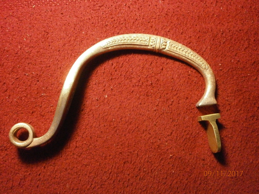

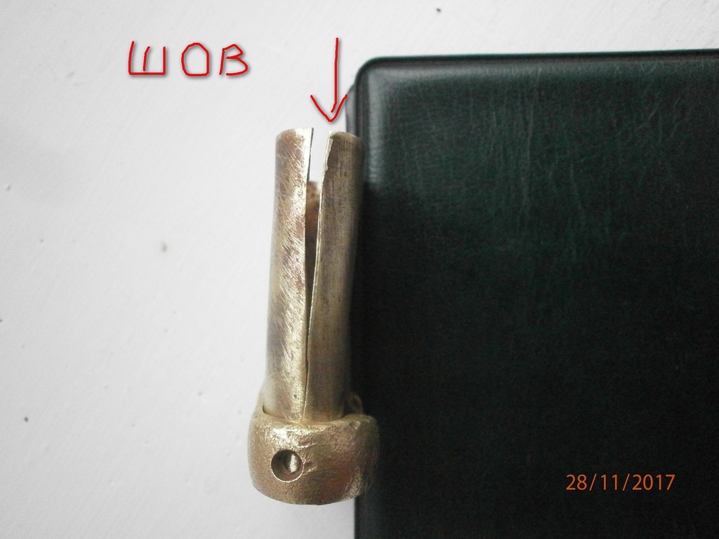

    Спаял гарду сделал пропилы под тыльник. лерка у меня есть 1/4 -20 витков на дюйм . нарезал резьбу на отожженом напильнике а затем закалил его опять (как и писали на форуме)-получилось подобие метчика. в гайке квадратной и в ромашке резьбу нарезал. Теперь надо клинок искать ;). Всем Спасибо за помощь:beer: Все описал- может кому пригодится .

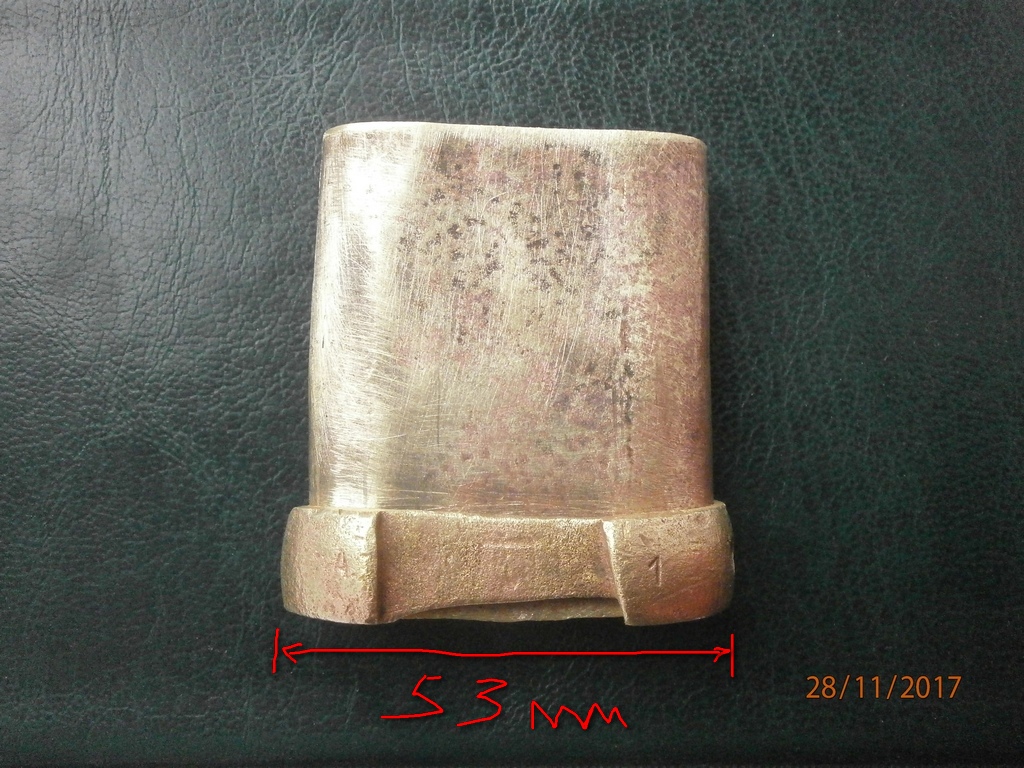

    Запорізька січ

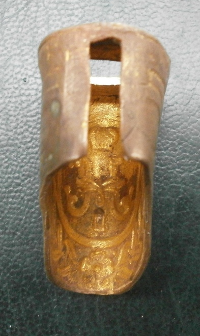

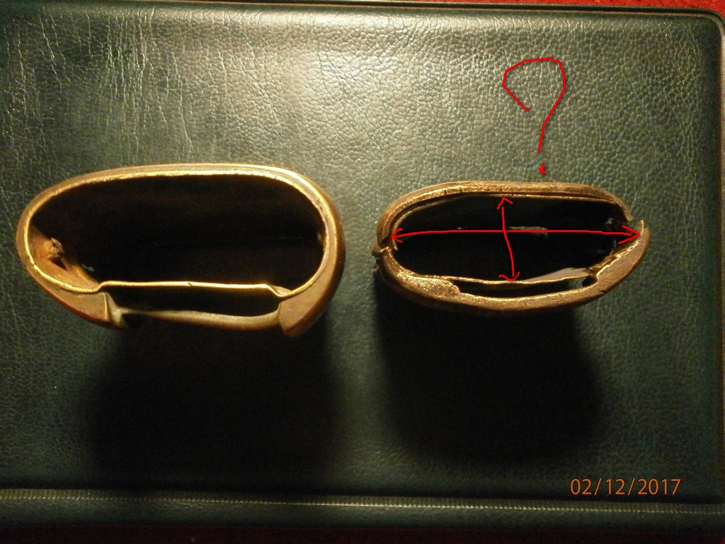

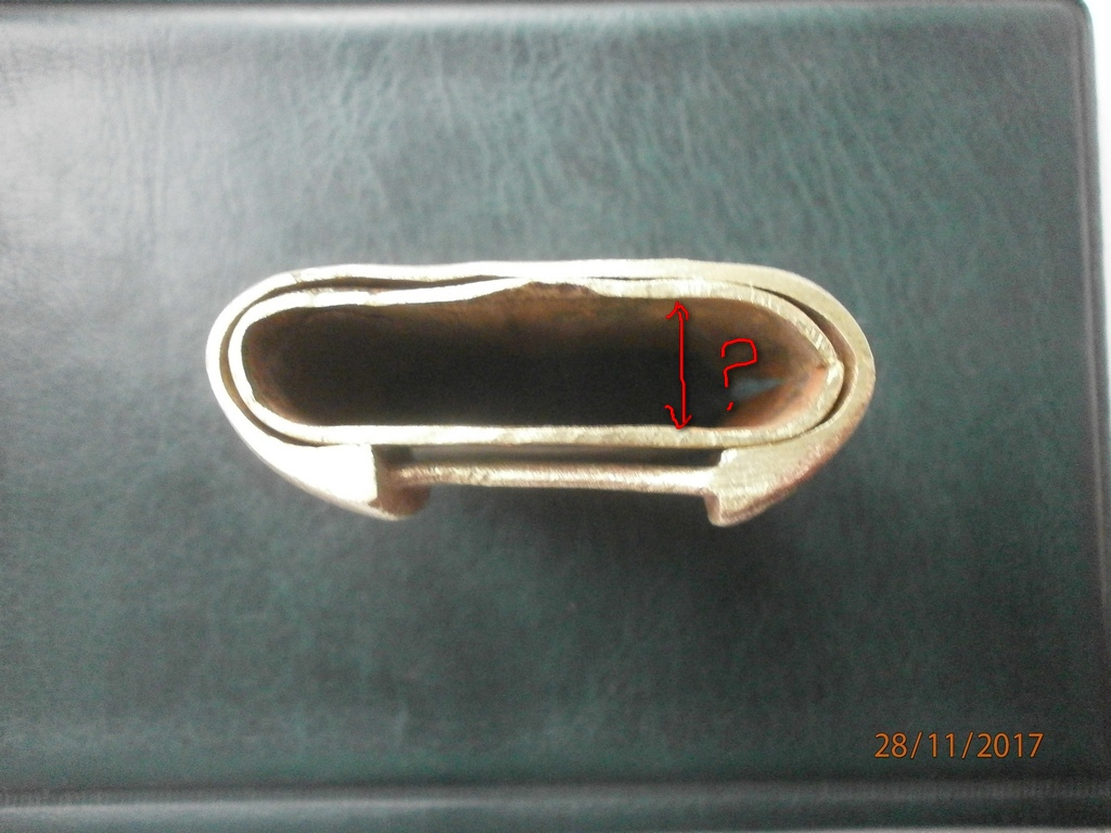

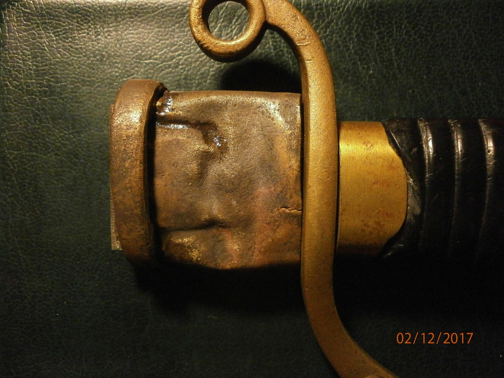

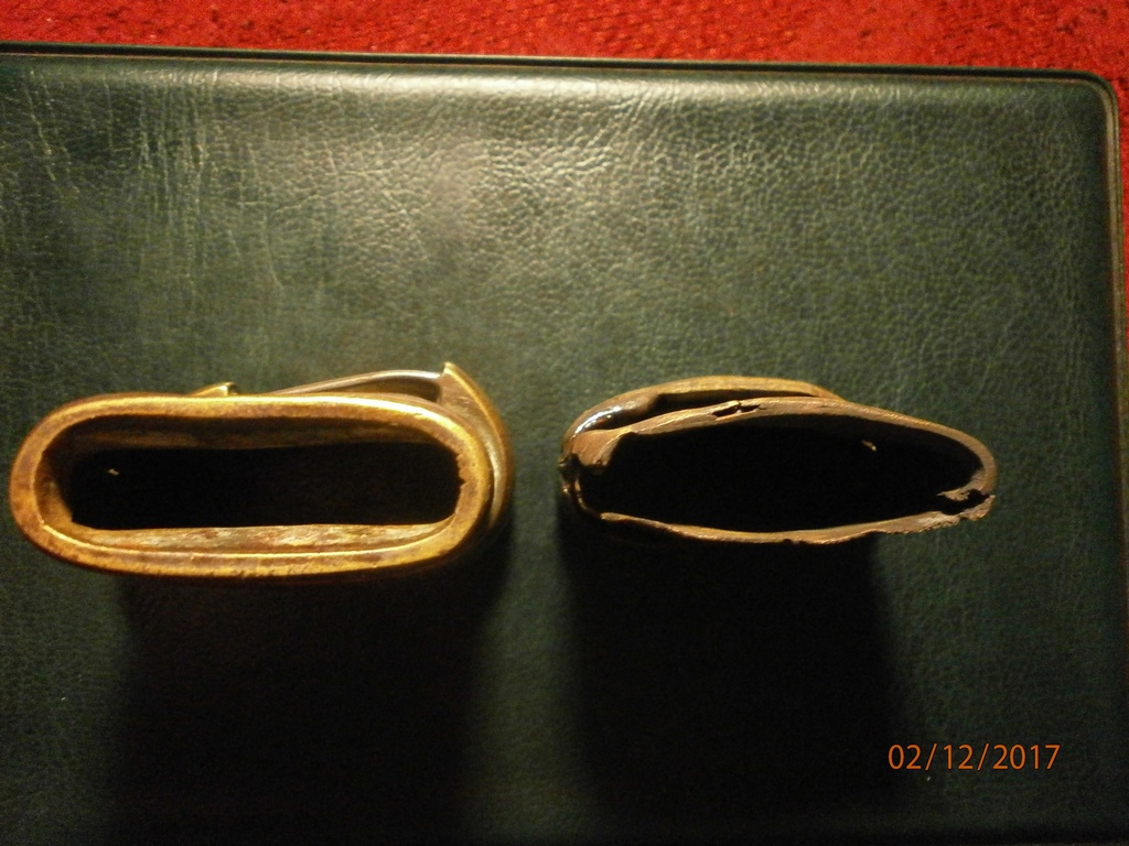

    Всем Привет. Снова нужна помощь :beer: . Занялся устьем ножен- 1). Какая должна быть ширина показал стрелкой на фото? У меня она 10 мм думаю что маловато... 2). Шов на втулке надо паять латунью и затирать что бы не было видно? или были устья со швом? 3) Если можно скиньте фото (вид сверху) там где клин входит в устье? Что бы увидеть как там подвернута латунь. Всем Спасибо:beer:
    сейф подобається це.
  16. апокалипсис 777
    апокалипсис 777 Major
    18
    25
    4.222
    Запорізька січ
    Устье РККА и царские есть разница между ними ? Окромя клейм.?
  17. (Skorpion)
    (Skorpion) Oberleutnant
    1.599
    Deutschland: Niedersachsen.
    Есть разница во всех размерах и очень большая. Образно говоря, царские меньше чем РККА.
    апокалипсис 777 подобається це.
  18. гайдук
    гайдук Stabsgefreiter
    75
    148
    435
    украина, юго-запад
    если о стандарте(солдат), то царские меньше и более изящные, советы метала не жалели и делали"топором"
  19. апокалипсис 777
    18
    25
    4.222
    Запорізька січ

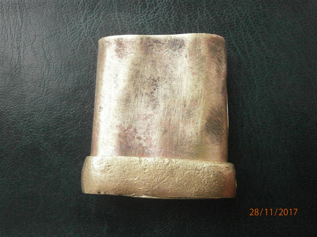

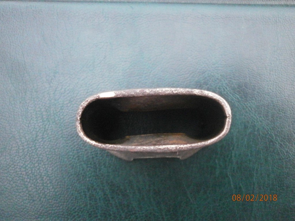

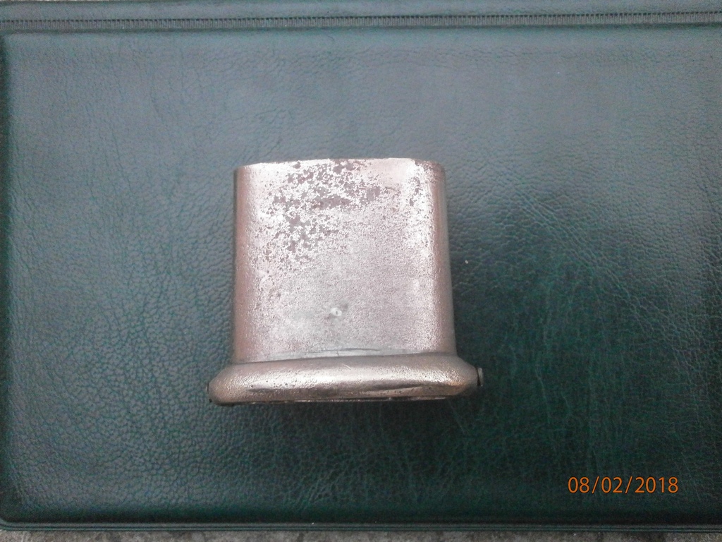

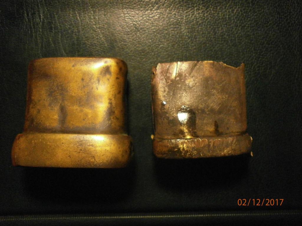

    Всем спасибо :beer: Выпросил у знакомого устье на время-вопрос с размерами решился... Остался вопрос по боковому шву (пост 14 фото № 4 ) - паять латунью и затирать или можна паять серебром и будет виден шов??? Эти устья от офицерки? на том что взял у знакомого остатки позолоты.(моя заготовка сева)
  20. Koloben
    Koloben Stabsfeldwebel
    2.264
    Германия
    Однозначно латунью.ИМХО
  21. апокалипсис 777
    18
    25
    4.222
    Запорізька січ
    Выставлял (на виолити ) оригинальное устье которое выше на фото справа.Определили как - c шашки нижних чинов обр.1881г и под мою рукоять ( офицерку ) оно не пойдет.. Так ли Это ??? Есть у меня еще полу развалившееся устье (со швом сбоку такое и выкопал). Может оно на офицерскую шашку ??? Всем Спасибо :beer:

  22. (Skorpion)
    1.599
  23. апокалипсис 777
    18
    25
    4.222
    Запорізька січ
    По ссылке такое же устье как и на фото слева... или я чего то не вижу... на солдатском устье могла быть позолота ??? Имею в виду на на устье слева много родной позолоты.
  24. (Skorpion)
    1.599
    Оно совсем другое, разницу хорошо видно если взять оба в руки, а так тяжело разглядеть
  25. апокалипсис 777
    18
    25
    4.222
    Запорізька січ

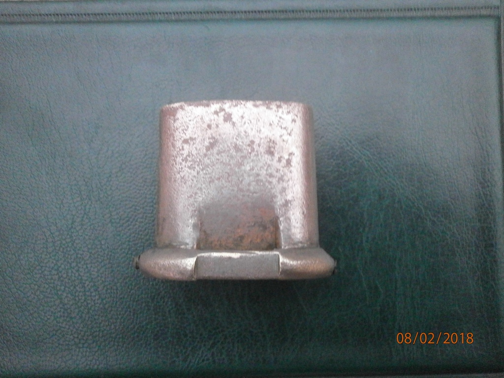

    Кажется нашел то что надо.? Это устье офицерское годится под мою рукоять ? (пост № 7 и 13) ???
  26. (Skorpion)
    1.599
    не оно(( - кольцо-обоймица не такое
