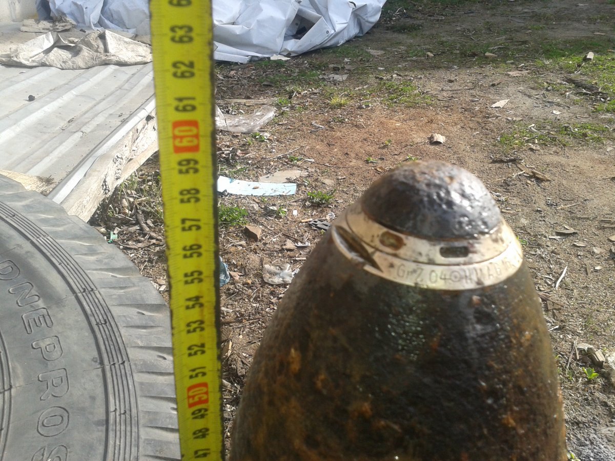

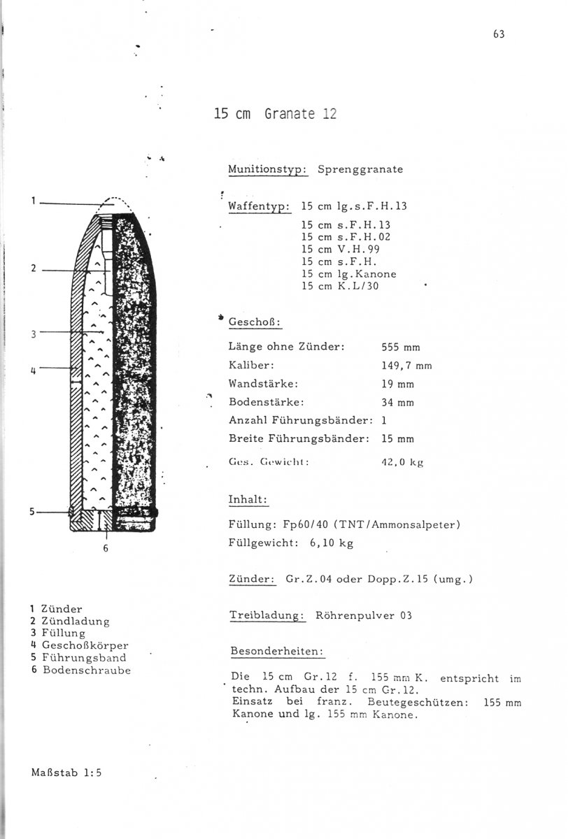

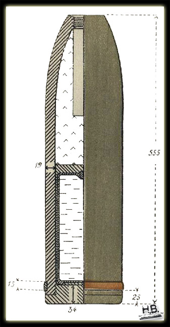

    Не подобаються мені длінні снаряди. Ось тут хороші схемки колись скинуті Дервішем http://humanbonb.free.fr/indexSfh1902.html Зверни увагу на відстань до початку взривака там є 58,8 меленитовий фугас 39 кг. а може бути хімія чи дим як повезе висота 55,5 до взривака, 41,7 кг. Завтра скину фото взривака в натурі.

    Там до низу від взривака йде металевий стакан з детон шашками. 45 бронебій для порівняння IMG_5314.JPG IMG_5313.JPG

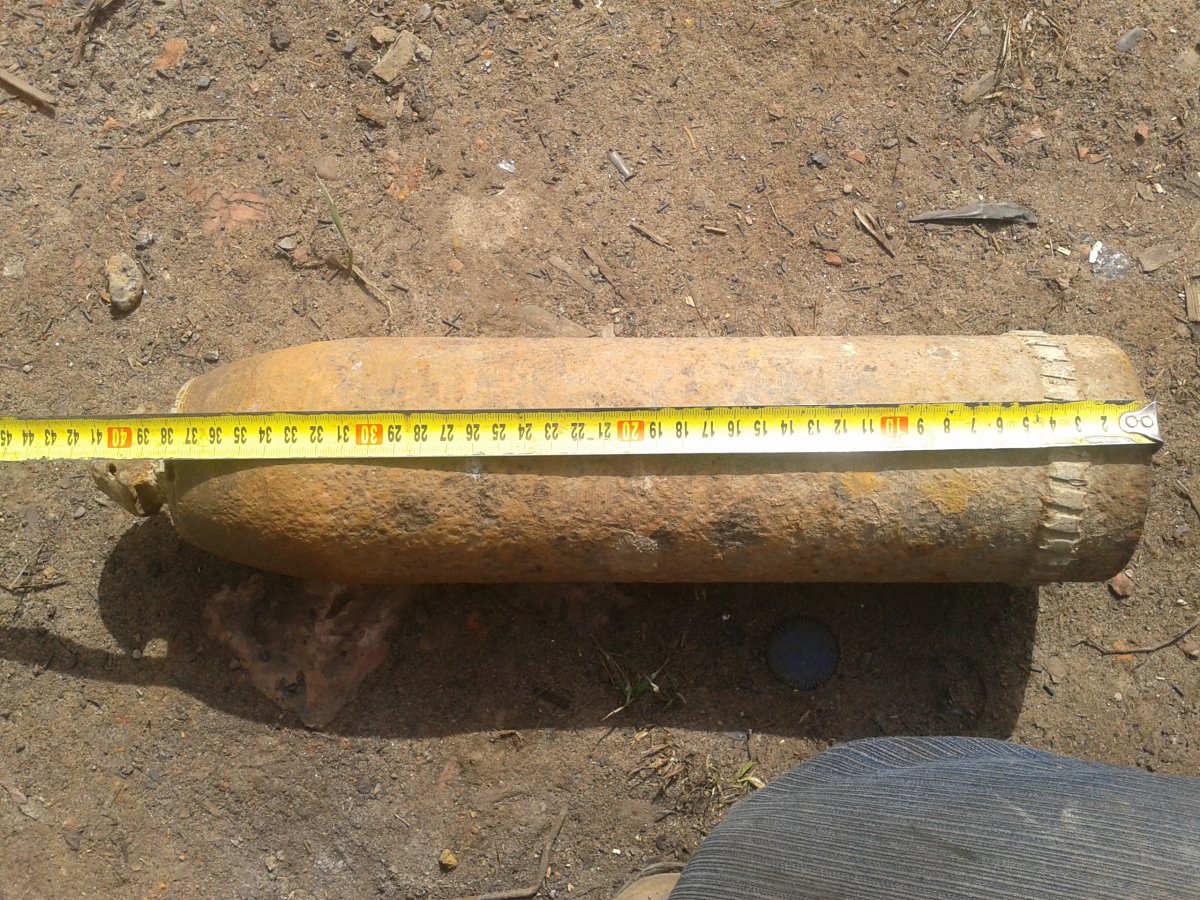

    довжина 560,але є привентна дупа...значить 555 і значить сєрний ангедріт.
    блін в мусор шкода...цікаво чи свенцевий контейнер пошкоджувався під час вистрілу.

    Там ще проміри від низу до пояска різні. Як би там не було, взривак з хімією неконтактує, він входить в металевий стакан, який кріпиться до корпуса через уплотнітель там ще ВВ повино бути кругом, Сам детон такого снаряда нерозколить. крім того я думаю що там не всі модифікації. 560 не 555.

    з Вашої схеми саме більше цей підходить.
    ) дымовые снаряды 15см:
    Окрашенные серые и имеют букву N окрашены в черный цвет на теле ( Nebel ), снарядом , что нет другого , чем 1912 модель изготовлена из стали и имеет вес 41,700kg.
    Его нагрузка между тем соединение в его нижней части со свинцовым контейнером 15см куба , заполненного серным ангидридом и клиновидные со стенкой оболочки через цемент. Над этой конкретной нагрузки включают в себя использование 2,950kg из тол ( Füllpulver 02 ).
    Ударного типа, 15см дыма оболочка используется с одной ракетой-Gr. Z 04 и может быть уволен с тяжелой гаубицы кампании на максимальном расстоянии 7.450km.
    А именно, помимо работы мы знаем загрузку дыма, такие оболочки могут быть использованы параллельно с газовыми снарядами огонь, дым исчезает так же, как токсичные пары из них!
    переводить димовий,але це явно хімія

    Серный ангидрит не сильно ядовит. Нейтрализуется растворами соды, аммиака, щелочи. Только перчатки на руки обязательно и маску.

    Ну если всё точно замеряли - то именно он. Там похож первый, с мелинитом, но у него нет ввинтного дна. А вообще нужно точно перемерять и взвесить. Тогда станет понятно.

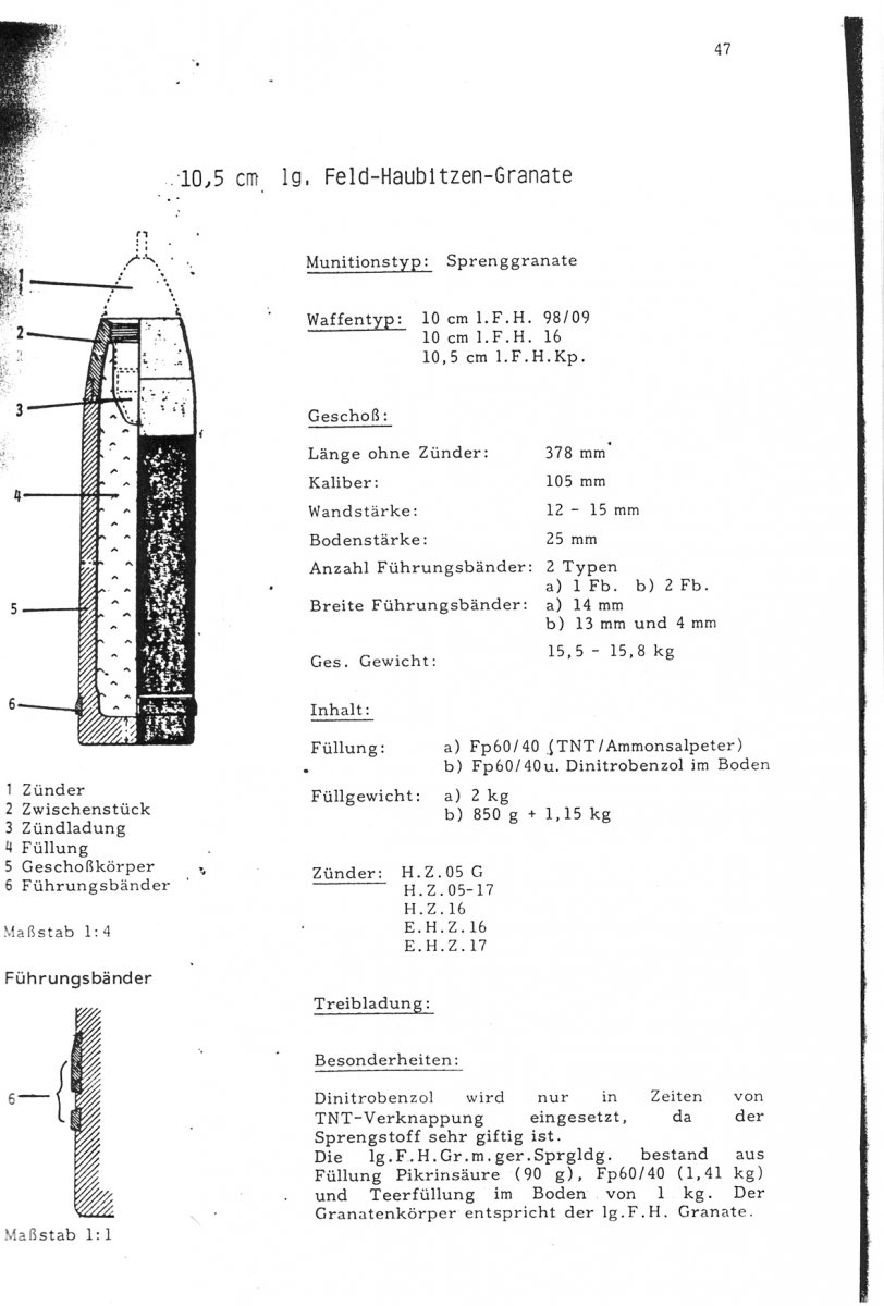

    а по такому хтось щось скаже???
    калібр 105мм
  14. Дервиш
    Дервиш General-major
    5.428
    У немцев "555" была и осколочная граната...Но тут как говориться, каждый сам выбирает...Крутить или не крутить... А по "380" наиболее близок по параметрам следующий снаряд
