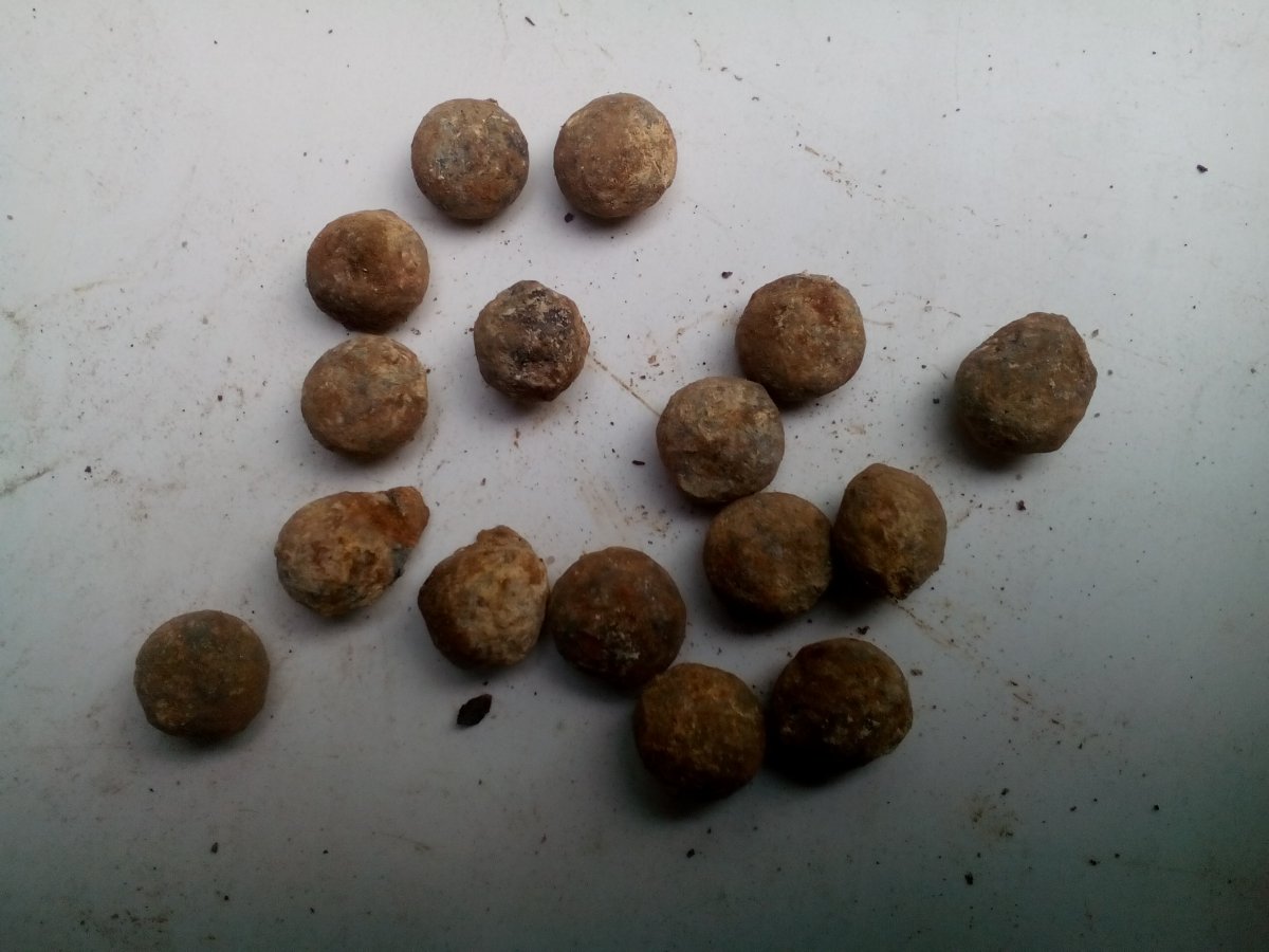

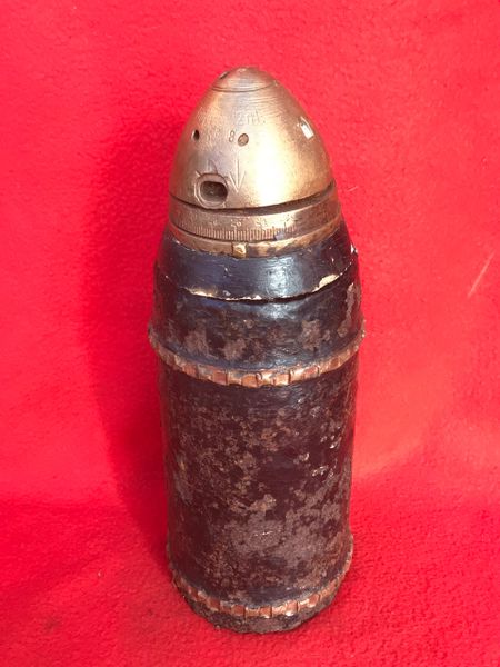

    На позициях РИА попалась такая голова. Штатная сработка или саперы?
    Обычно попадаются пустыми. И шрапнель не круглая а лепешки.

    Саперы вряд ли. Погнуло бы голову. Скорее предположу костер.
    Костровая сработка.

    Ні не вогнище. Часто в такому виглді попадаються.
    Була думка що відказник і розколювався від перешкоди.
    Є ще цікавіші випадки. Які взагалі ніякій лозіці і фізиці не піддаються. Два рази зустрічав. 9см шрапель. оболнки нема а запальнк,вишибнік і горошки з каніфоллю закопані на пів метра в землю. І в правильній послідовності.

    Так тук как раз логика есть. Сработала на удар. При соприкосновении с землёй и небольшом заглублении. В землю зашла голова, шрапнель, мембрана.
    А стакан обратной силой выбросило далеко назад. Вот и вся логика.

    Спасибо. Трубка поставлена на удар.

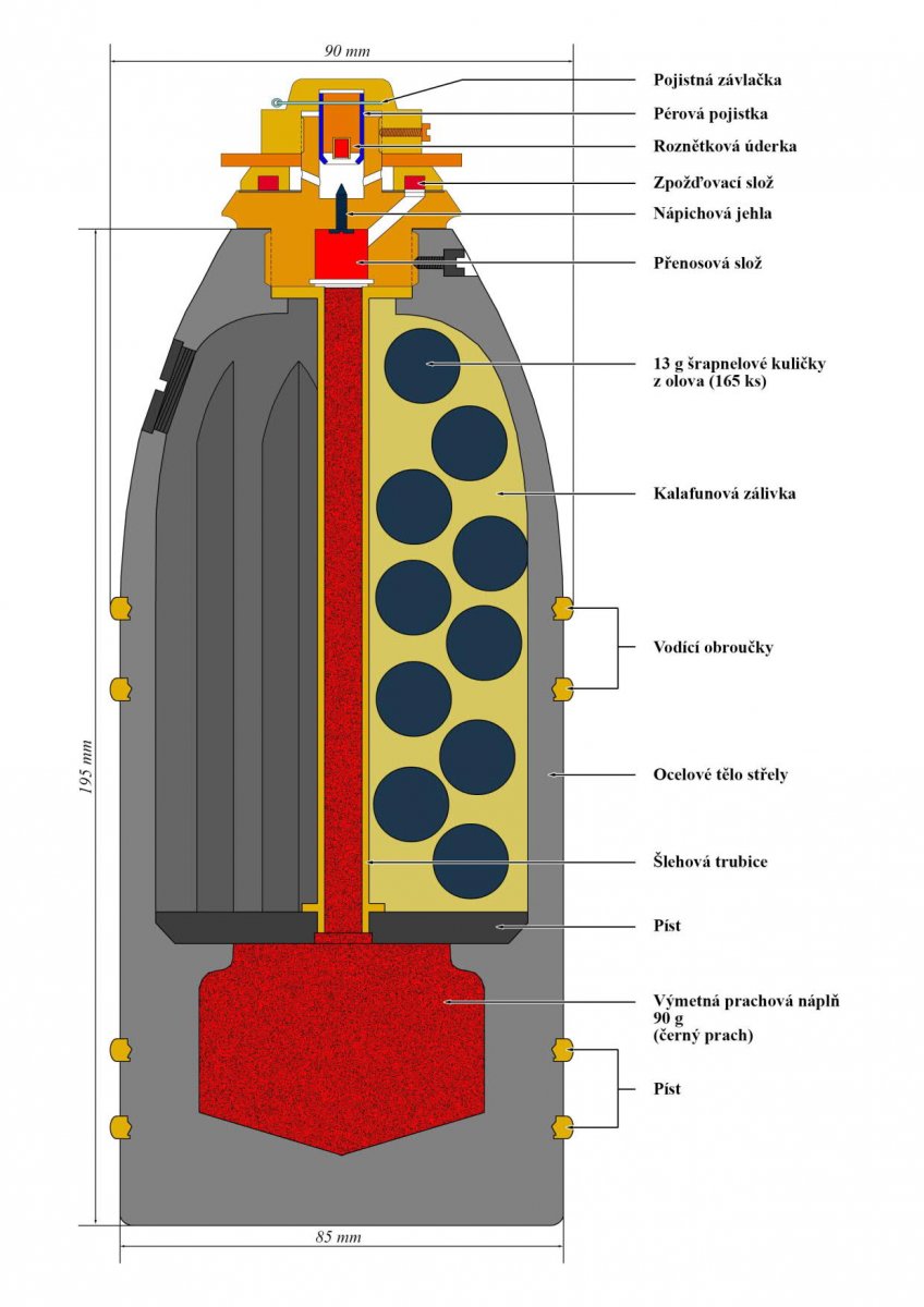

    на схемці чугунний цільнолитий снаряд,тому логіки нема ніякої,як і пояснення....

    На схемці 9 см австріяк https://reibert.info/threads/mmg-snarjada-shrapnel-9sm-avstrija.613579/
    А мався на увазі, можливо, 9 см німець

    я у курсі,мався на увазі австріяк...
    ось ще один прикол 8см м94 жодного осколка,глибина більше штика.
